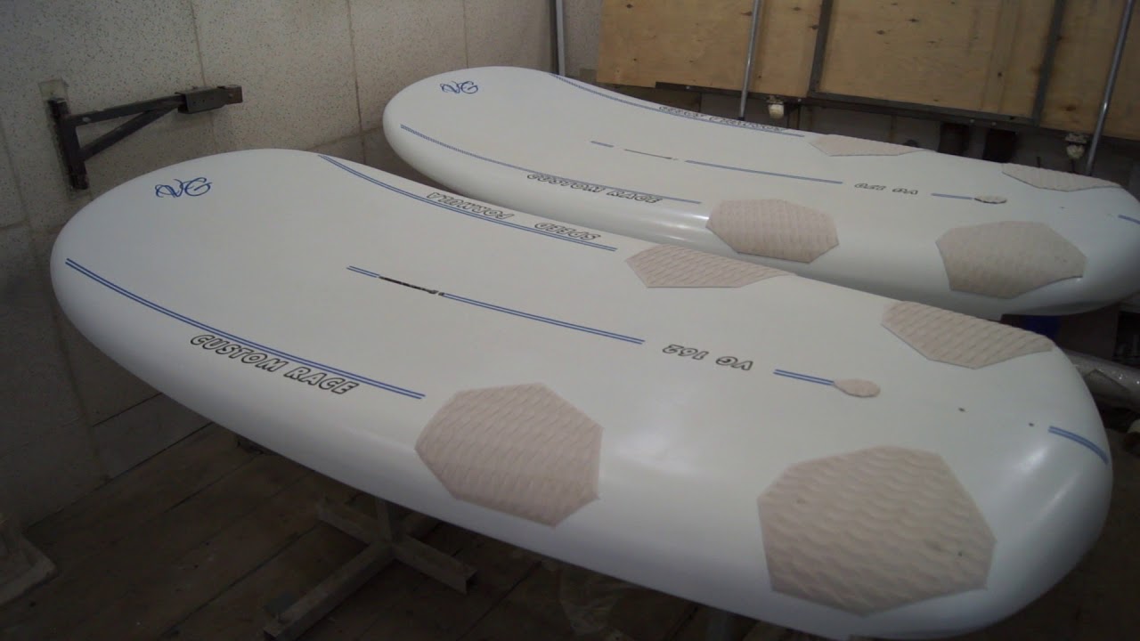

НО например такая:
Места для петель имеют нормальную форму, которая не должна создавать никаких проблем, если только весь вес на носки не переносить.
