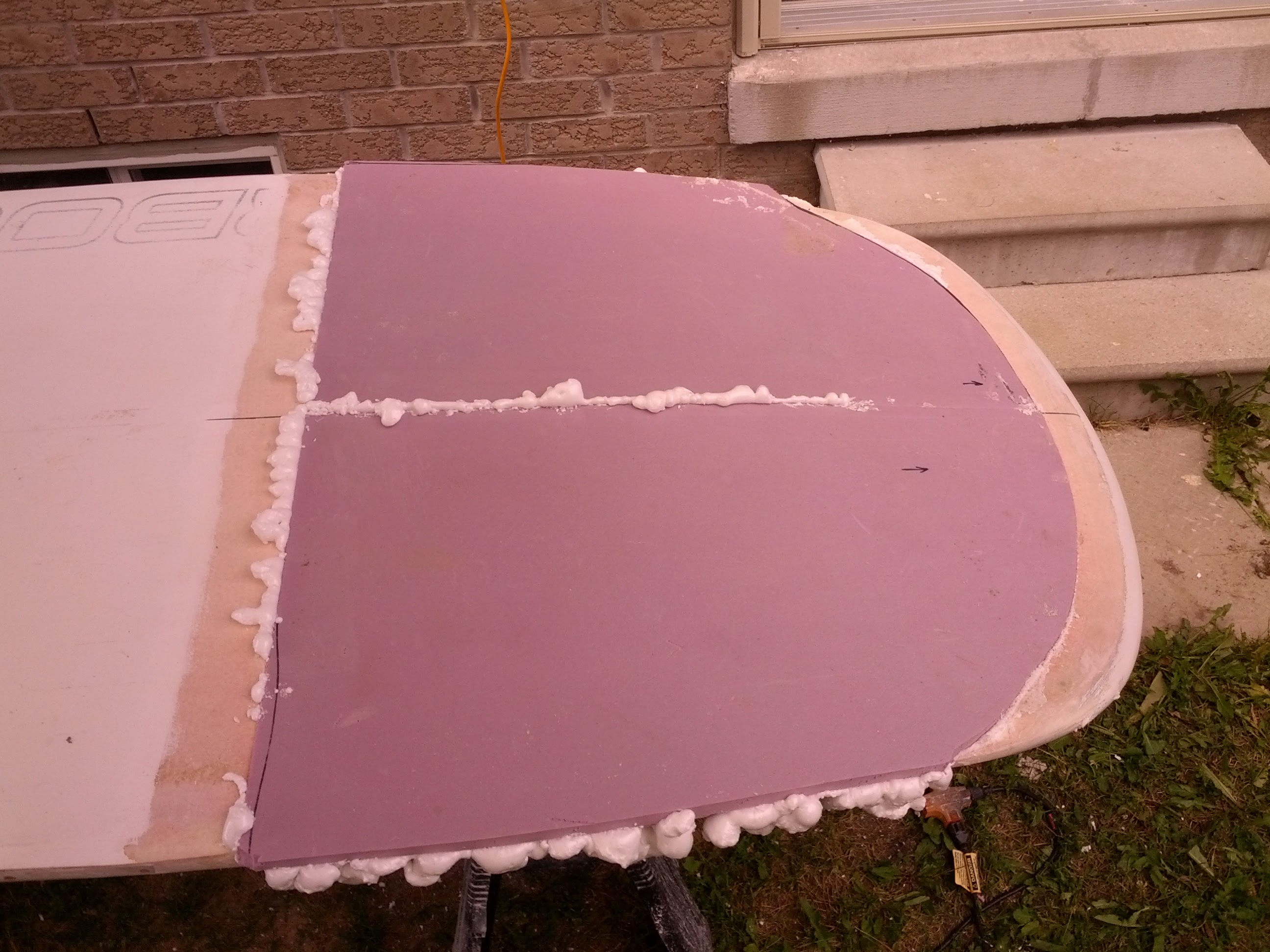

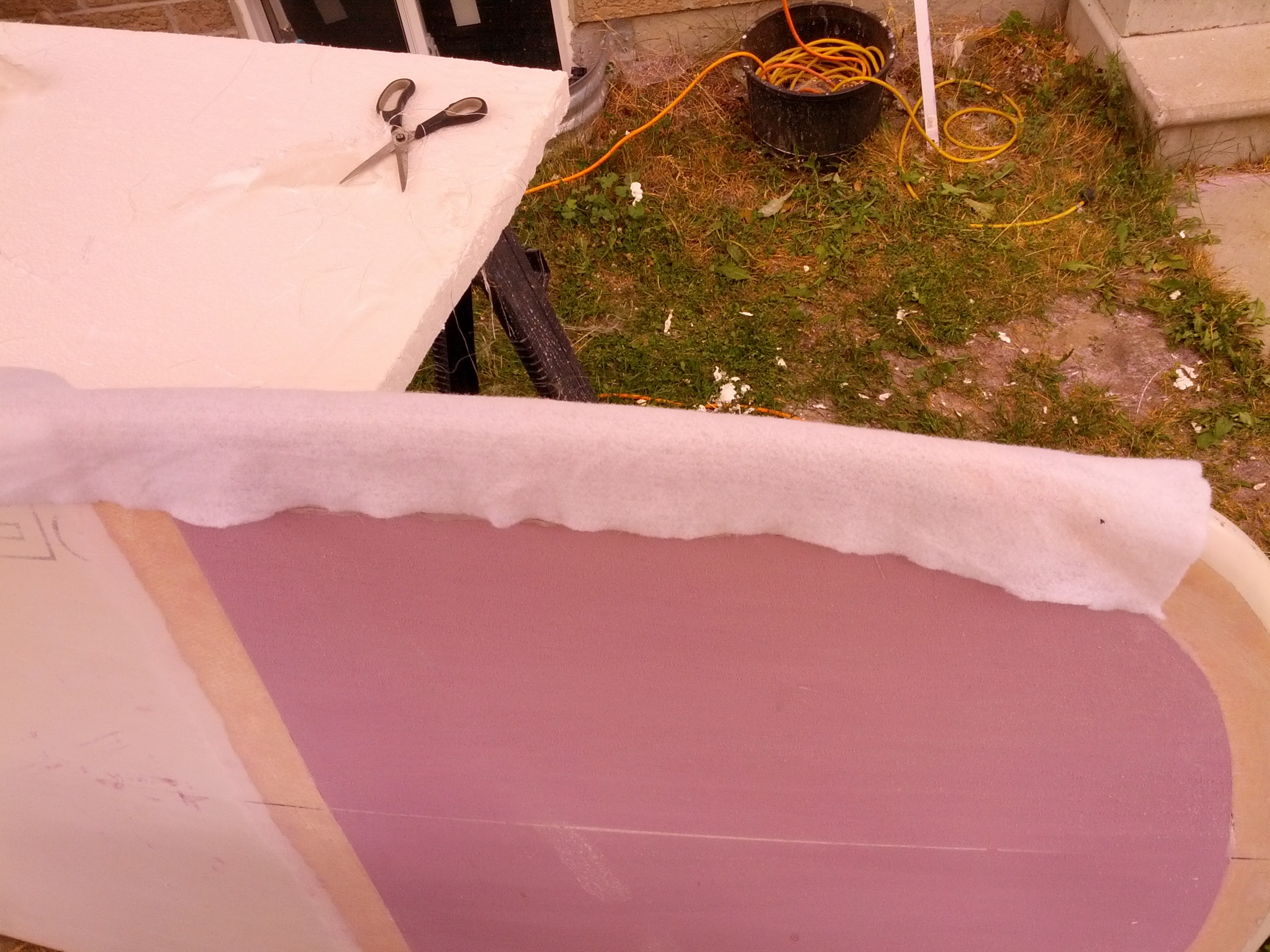

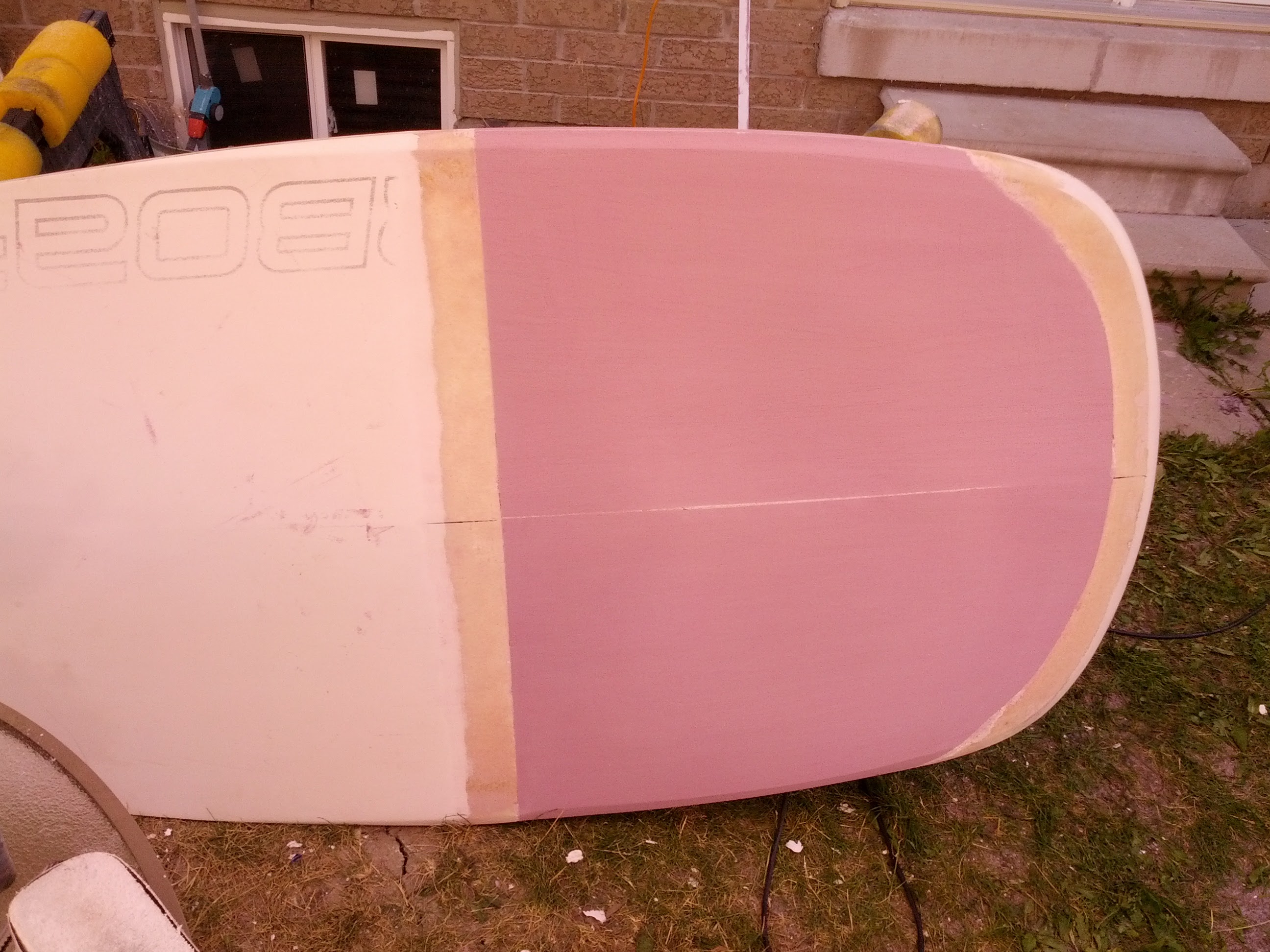

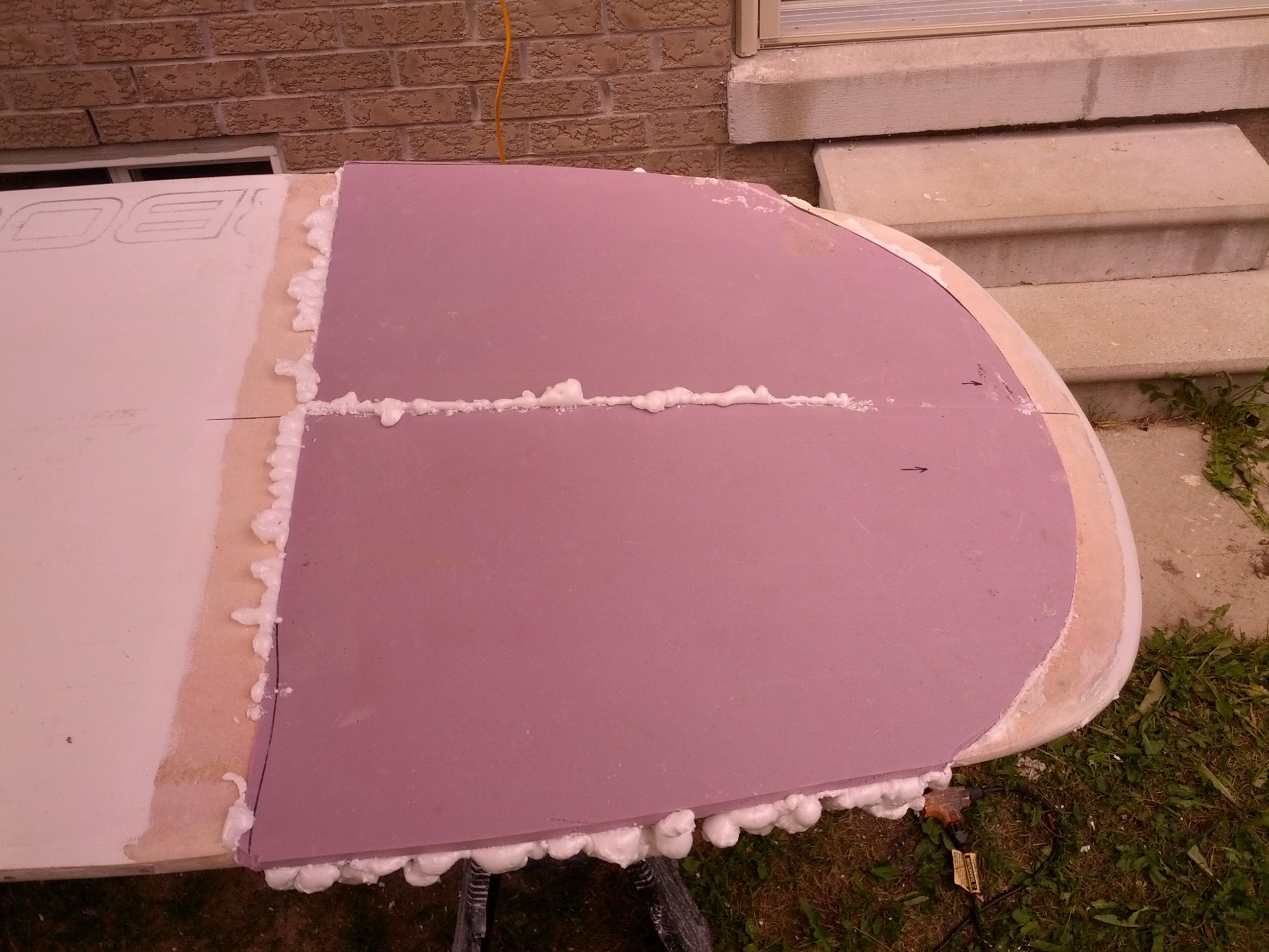

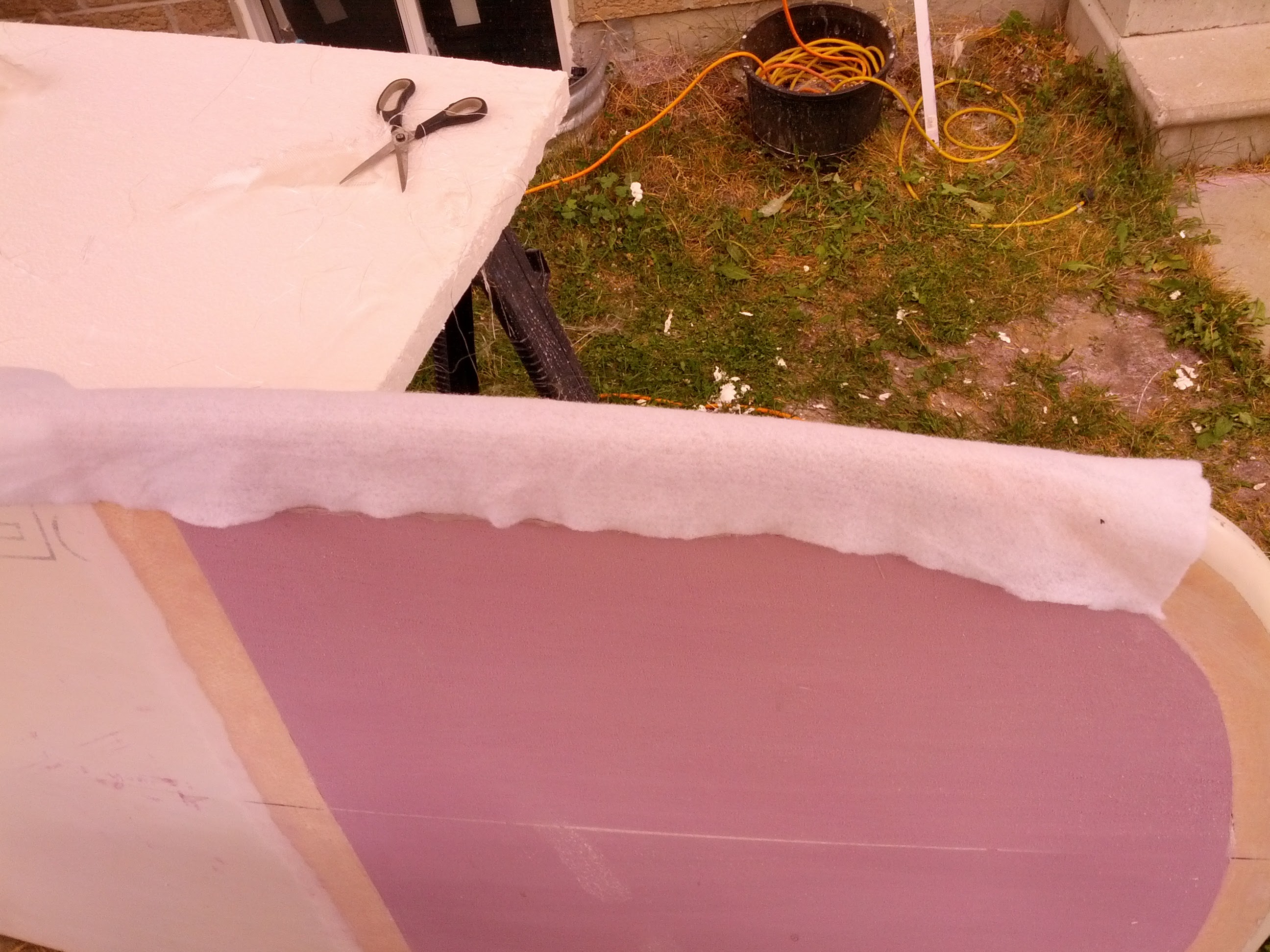

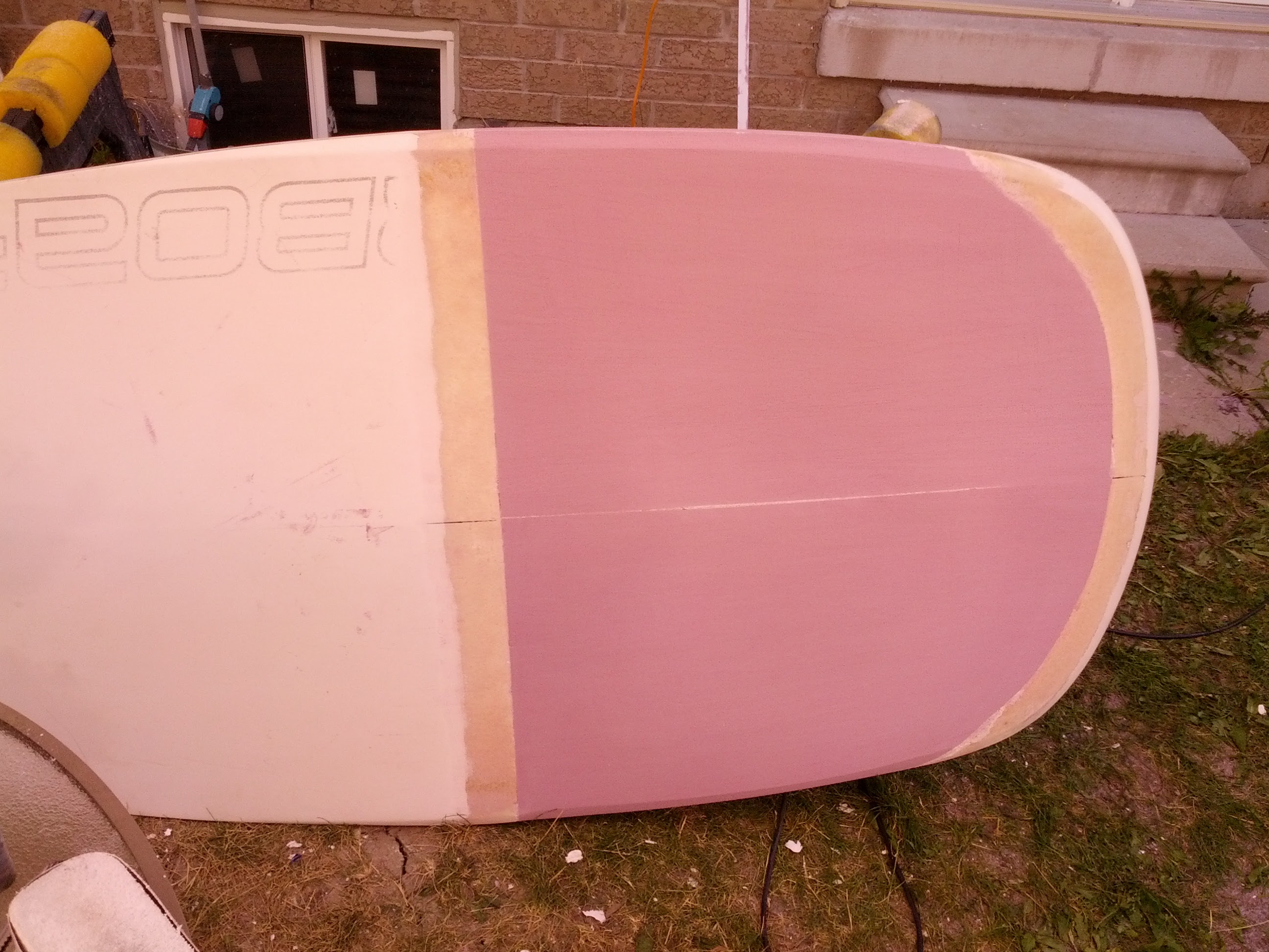

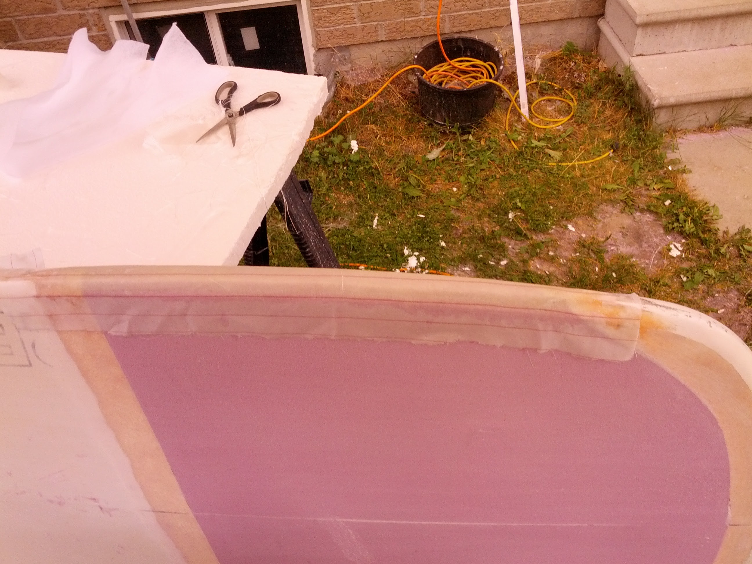

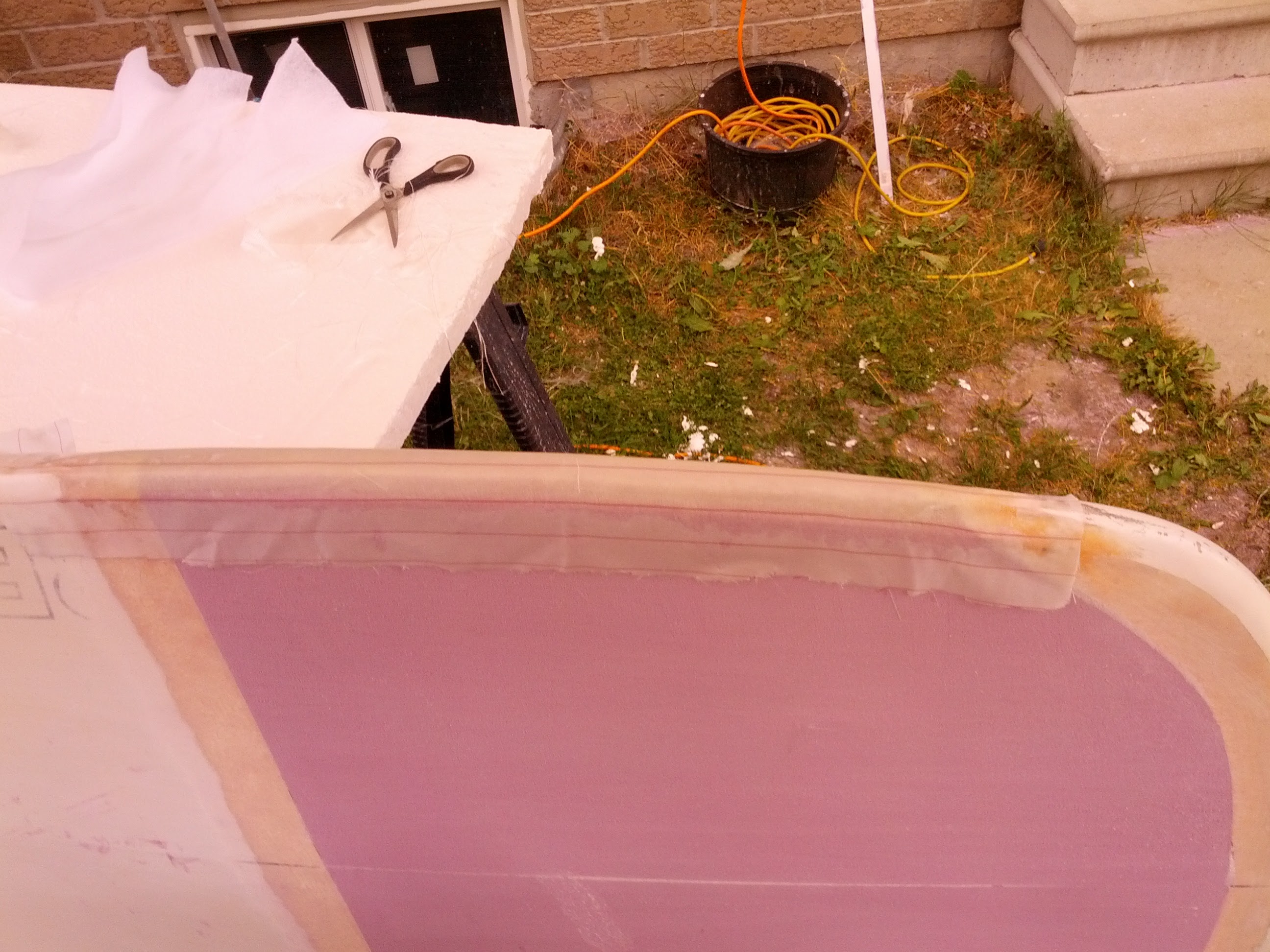

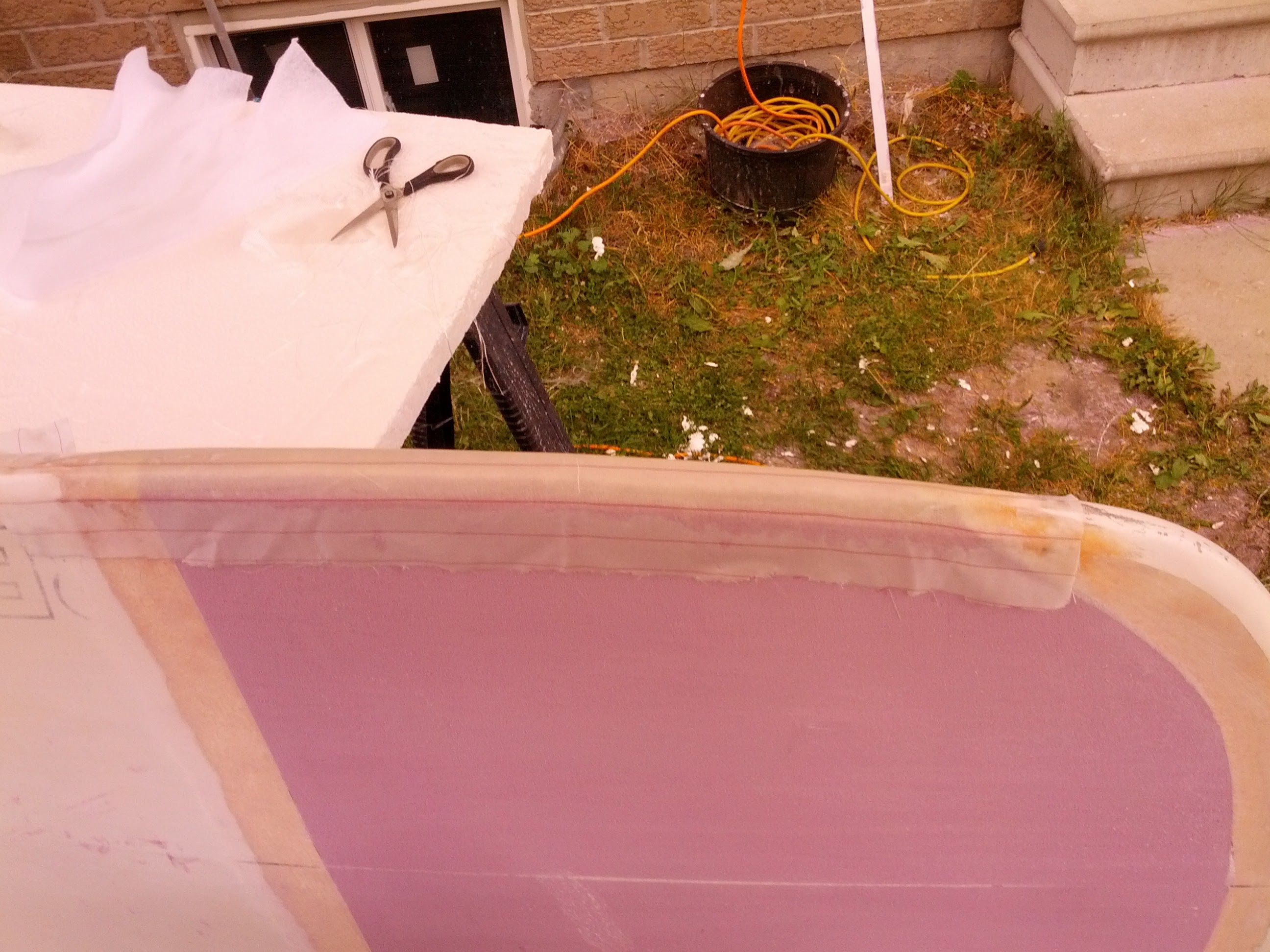

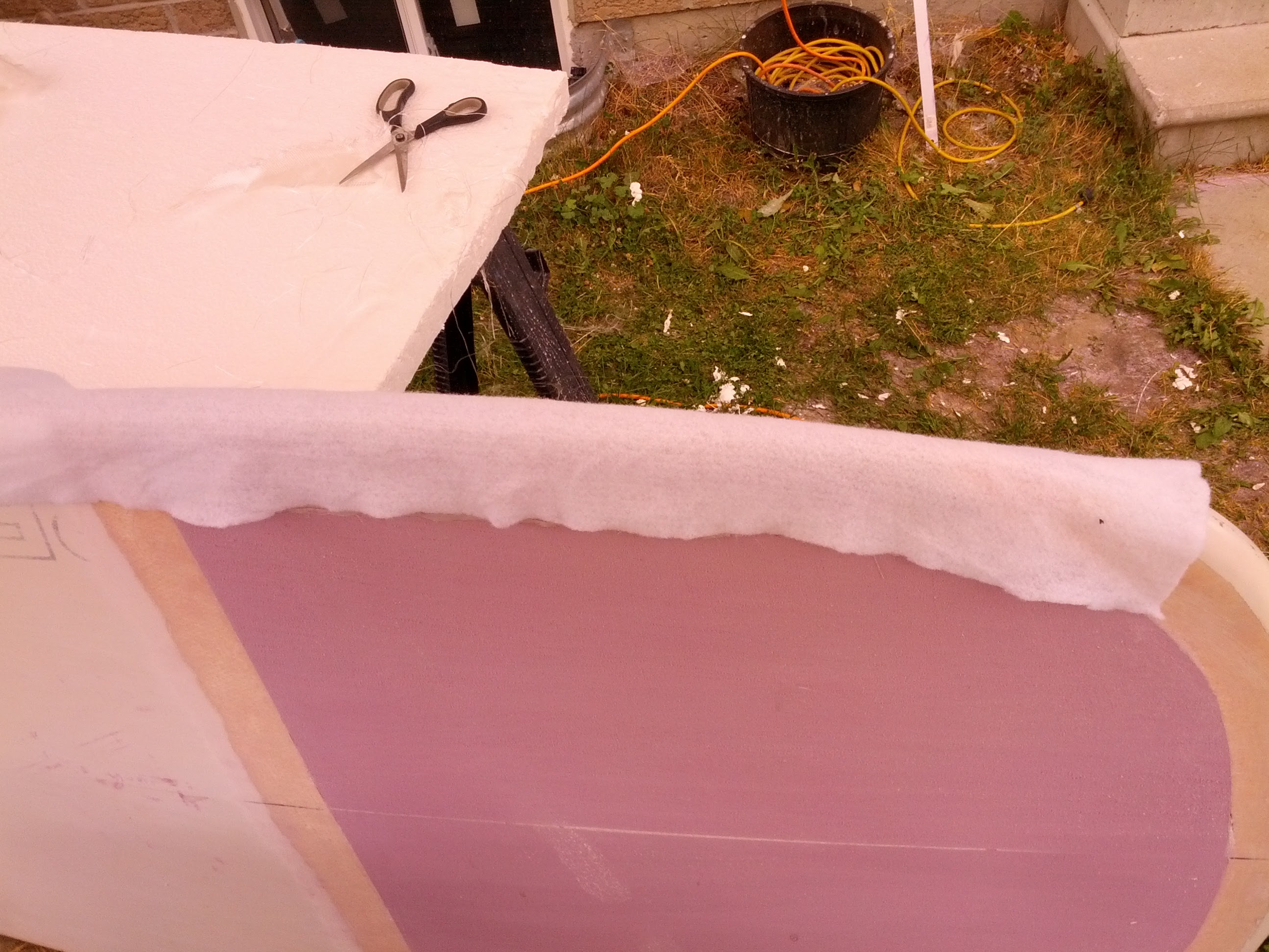

Наклеил экструзию (темно розовая С-300) на пену (белая, низкого давления, для окон).
Сделал из фанеры и куска пенопласта основание нужной кривизны. На это основание положил доску, наклеил экструзию и прижал песком и кирпичами.
На следующий день крупной наждачкой вывел ровный рокер и профиль днища. Дабл конкейв.
Ламинировать решил начиная с рэйлов.
Ламинирование правого рэйла -
- смолу намешал с загустителем (какая-то силика) до густоты жидкой сметаны, чтобы не текло по доске.
- по самому борту пустил 4 слоя 5 унциевой стеклоткани, лентами от 2 см до 4 см.
- еще две ленты 7 см с захлестом на борта и днище.
- покрыл пил плаем (белый в тонкую красную полоску) и бризером (белый и пушистый).
- прижал мешочками с песком.
оставил до завтра
