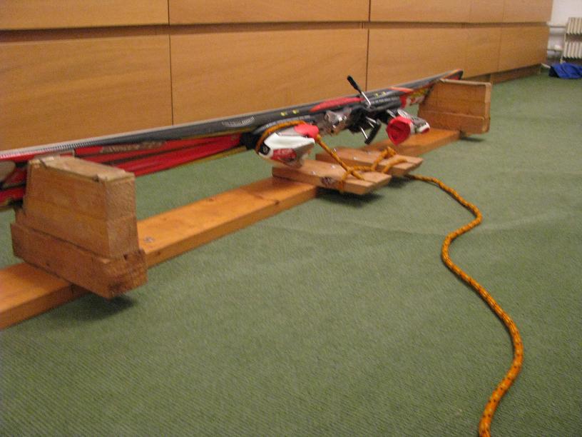

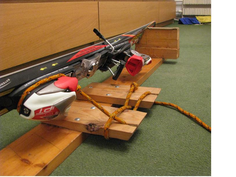

У меня сделана простая приблуда - доска длиной метра полтора, с двух концов прикручены две толстых доски высотой сантиметров 15, на верхнюю грань толстых досок приклеена толстая вакуумная резина. по середине доски сделано пара вырезов для фиксации репшнура. с одной стороны толстых досок сделаны площадки под углом градусов 60 к горизонтале, тоже приклеена резинка.
Короче петлю из репшнура накидываю на переднюю головку крепления, кладу лыжу скользячкой вверх, мыском и пяткой на толстые доски, репшнуром притягиваю лыжу к доске и фиксирую. Все, лыжа никуда не девается и не играет, работаю со скользячкой. Если лыжу кладу на площадки (которые 60 гр), то после притяжки и фиксации репшнуром обрабатываю кант с торца. Лыжа опирается в трех точках и никуда не гуляет. Приблуду закрепляю к кухонному столу струбцынами, правда он у меня покрыт плиткой.

У меня верстак 50мм на стальных опорах. И я на нем такое же примерно горожу, из струбцин и отдельных брусков. Но получается плохо, потому как лыжа мало того что кривая, так она еще и гибкая. Начинаешь точить, выгибается во все стороны, невовремя. Для циклевания скользяка эт некритично, идешь себе в фазе с прогибом, хот на коленке. А вот для кантов - не могу приноровиться. Только усилием воли
А можно фотки приспособы, чтобы уж совсем Kotani добить? Ж)

Спасибо, все видно. Забавный подход, натяжением держит форму, будто лук. Мож так и лучше, чем жестко привинчивать.

на самом деле лыжа при точке всегда закрепляется в трех точках. Естественно лучше купить фирменные тиски, но как всегда душила жаба, а сейчас уже привык.
Лыжа за головку крепления должна прижиматься к доске для жесткости, на фото реп недотянут, так как основа не закреплена на столе струбцинами и было неудобно.
