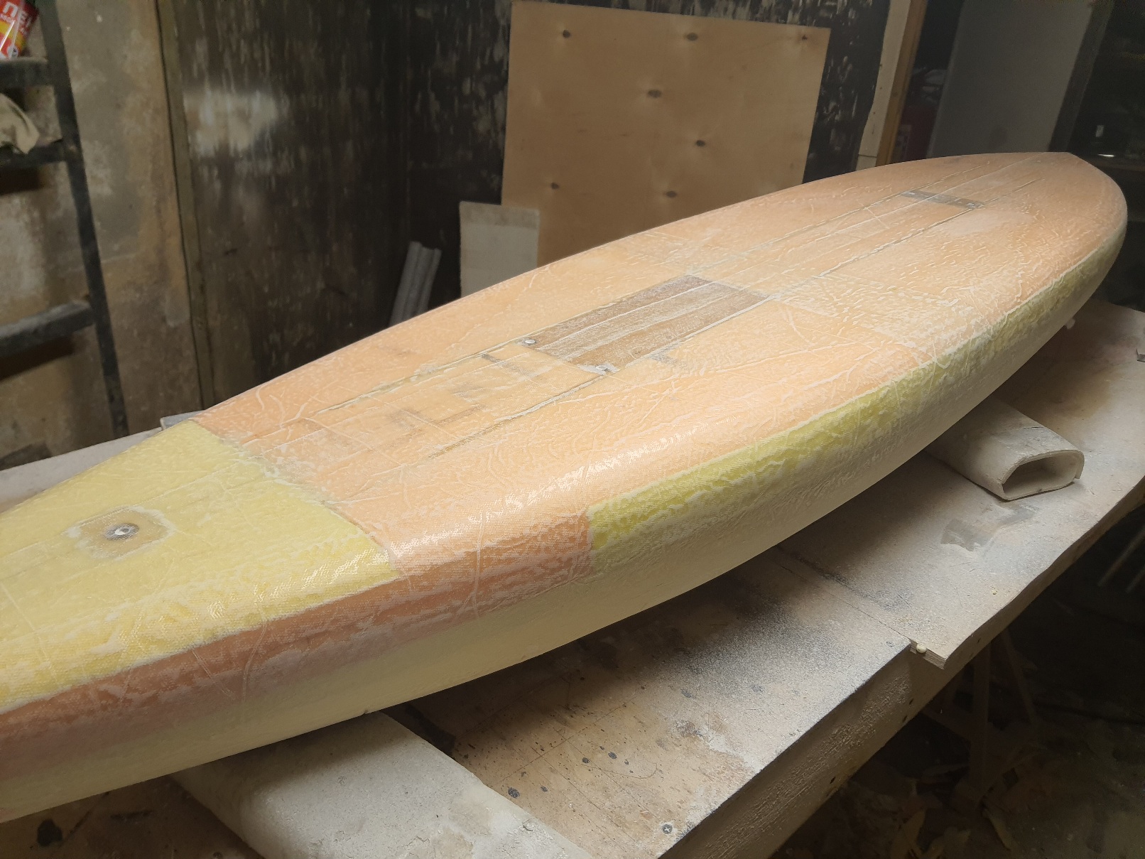

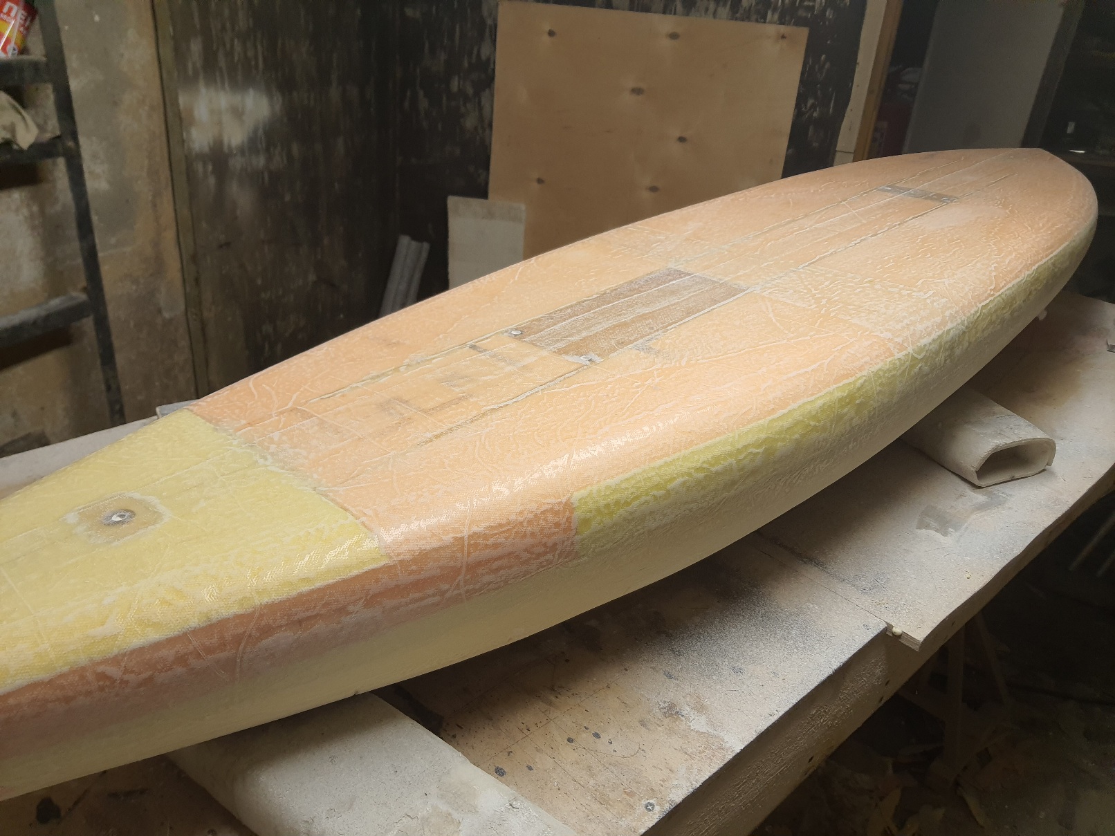

Зашпалевана, зашлифована, с ветром в море ты будешь повенчана ...
Приклеил ленту границы нахлеста и пленку для изоляции палубы.
Отрезаю нахлест.
Заламинировано стеклом. 1 слой 100г.

саШОК
Аватар для саШОК
Location: подмосковье
Благодарностей: 67
На кашалота похожа...

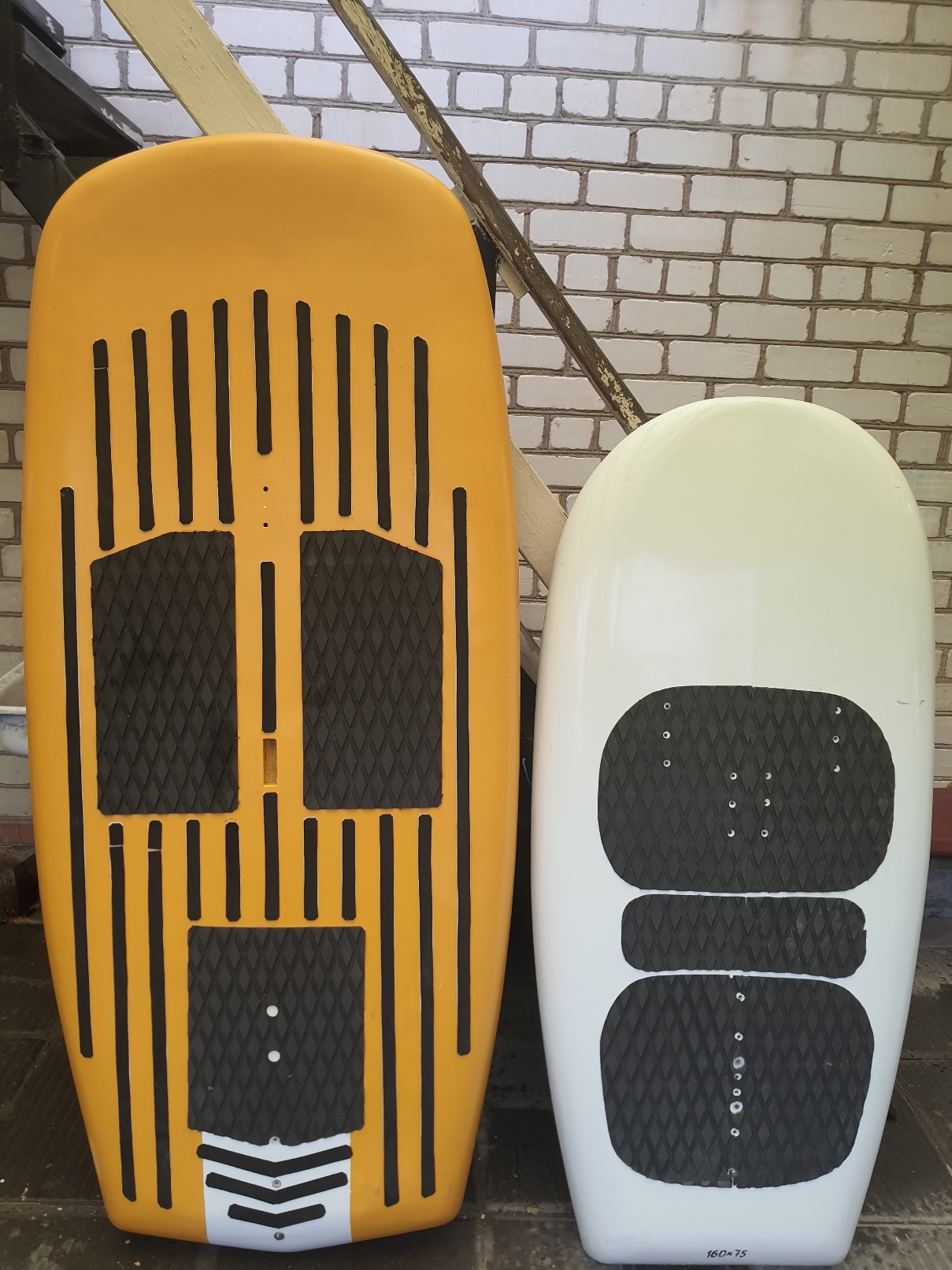

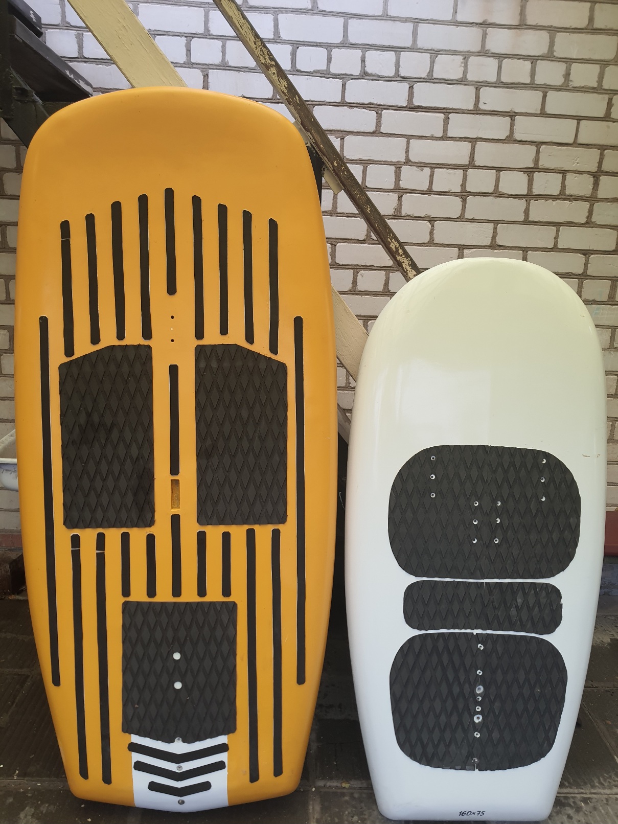

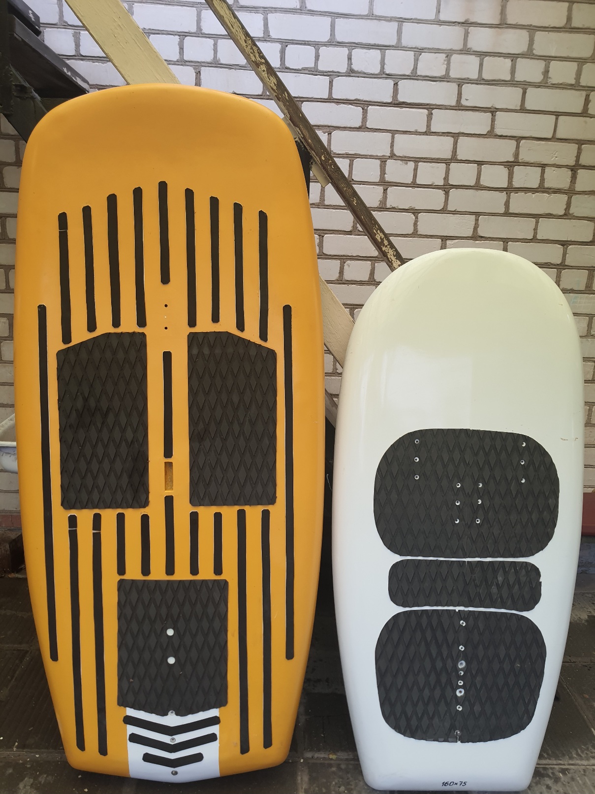

А САШок не про фойл-парусную доску говорит?
Была мысль закладную гайку под шарнир вклеить... но здравый смысл победил, на этой доске с парусом нереально..
Есть у меня доска и под винг и под парус 195х85х12см ...

Непрочитано 17.11.2023, 21:39
#52
Сообщение от саШОК Посмотреть сообщение
Больше похожа на горбатого кита.
Может назвать Megaptera ?

саШОК
Аватар для саШОК
Благодарностей: 67
Хотел спросить , какой вес таблетки перед ламинированием получился ?
Таблетка с вклеенным мачтбоксом - 2кг
После ламинирования палубы - 4кг. Большой вклад дало усиление самой палубы, которая в середине, где я буду топтаться, листом ПВХ большой плотности, где-то 600кг/м3.
Это плиты для потолочного покрытия. Да еще заламинировал снизу стеклом 200г/м2. Плюс карбон набран кусками с нахлестом по осевой. Все это нагнало 2кг. Зато я спокоен за палубу. На ней можно плясать камаринского и казачок.
Потом была многократная шпаклевка и шлифовка мелких неровностей днища и бортов микросферой.
Сейчас, после ламинирования 1 слоя стекла - 5.3кг.
По расчетам должно быть 6.5кг после ламинации карбоном.
Потом гелькоат, покраска, коврики... реально под 8кг будет.

И что MEGA? Megaptera с латыни буквально значит - Большекрыл. По смыслу подходит. Лодка будет использоваться в лайтвинд, с большими крыльями фойла и большим вингом.

саШОК
Аватар для саШОК
Благодарностей: 67
Свою взвесил-3.200(((

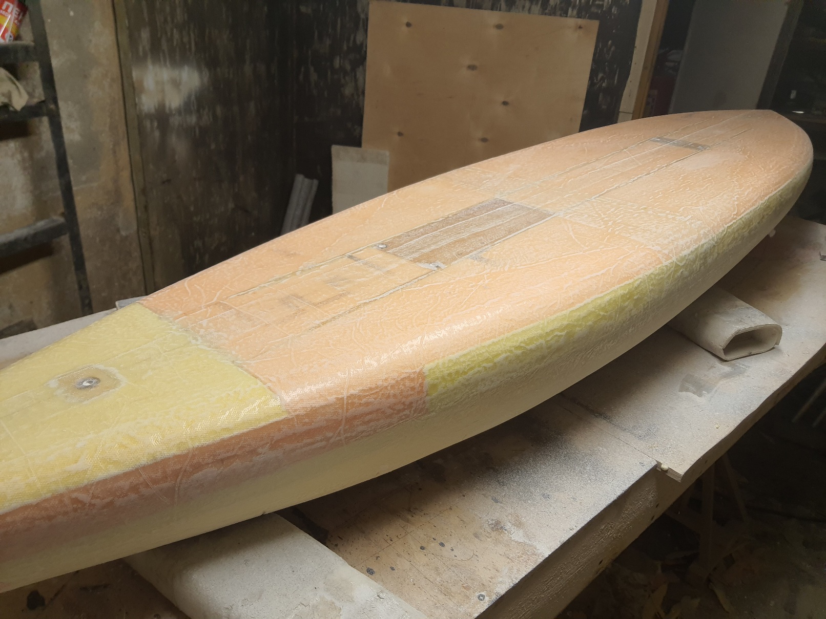

Заламенировал всю... сверху 3 слоя 280ткани. 5700 г...
Делал минимум вакуум, но всё равно таблетка ужимается-ткань сборит...
Значит правильно я заламинировал первый слой без вакуума.
Хотя, посмотрим. Может и эту скорлупу кракнет.

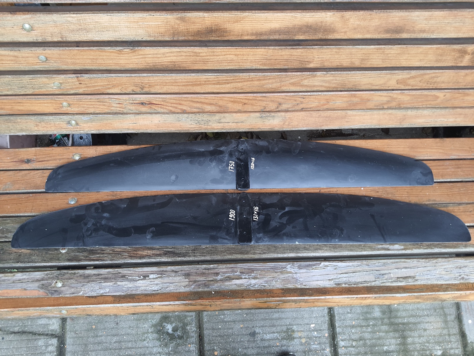

саШОК
Аватар для саШОК
Благодарностей: 67
Зашпаклевал... +700г...итого 6.400
Осталось загрунтовать и покрасить, ну и коврик приклеить...

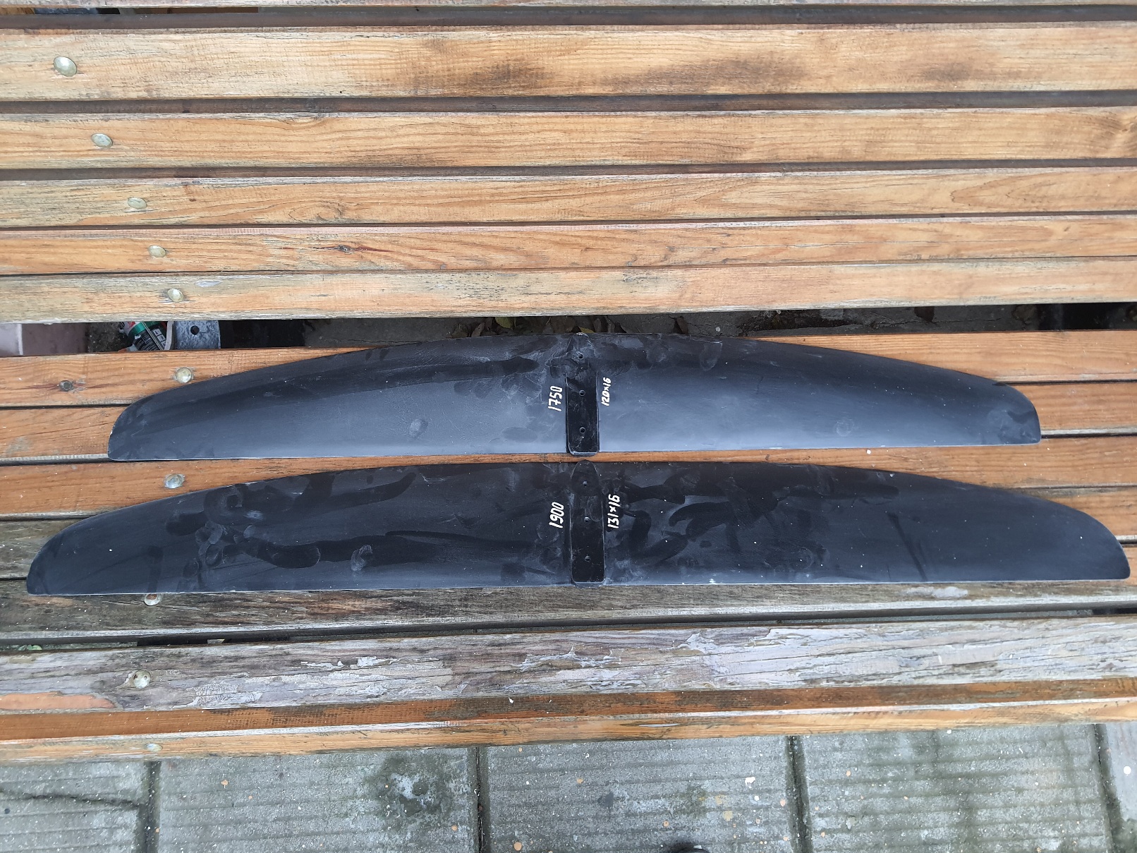

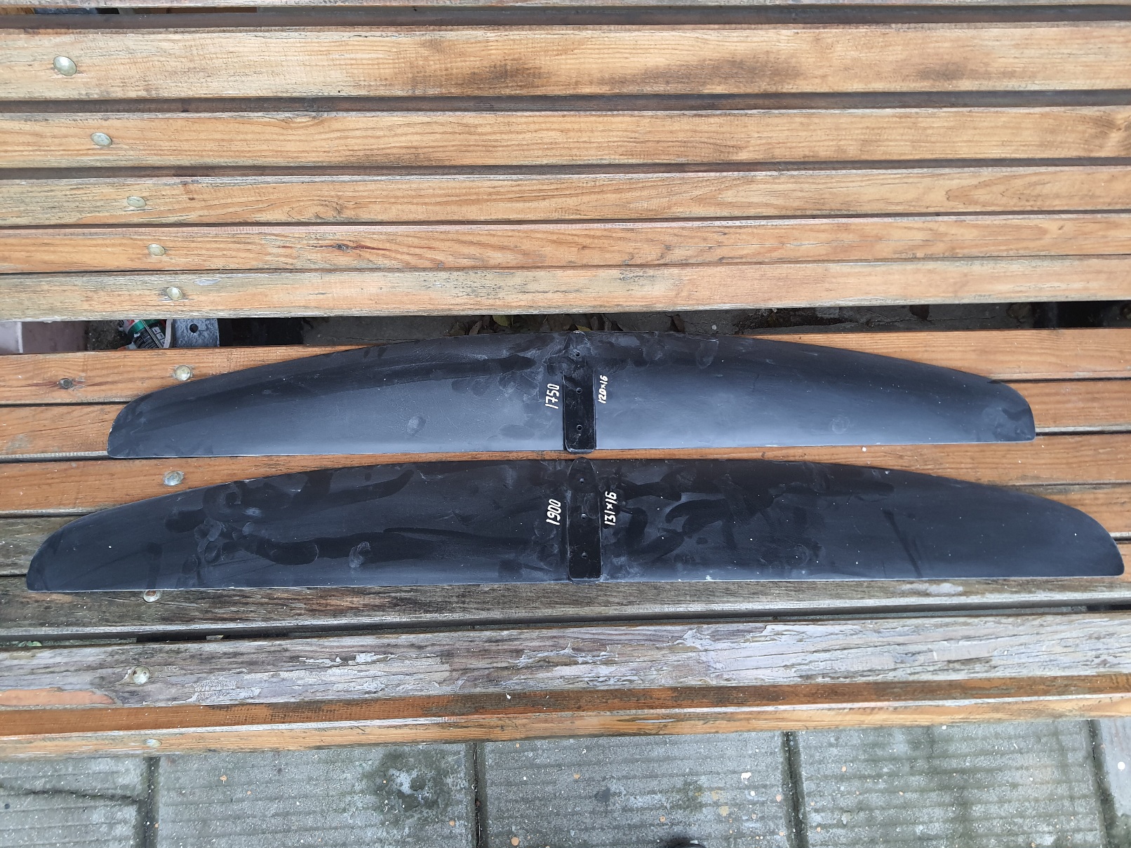

Заморочился крыльями новыми, сделал пару : на 1750см2 (120х16см) и на 1900см2(131х16см) как обычно внутри дерево, снаружи стекло...

Alexstepper
Аватар для Alexstepper
Благодарностей: 84
Если 131 см размах крыла, то какая же должна быть толщина, чтобы оно не было гибким?
