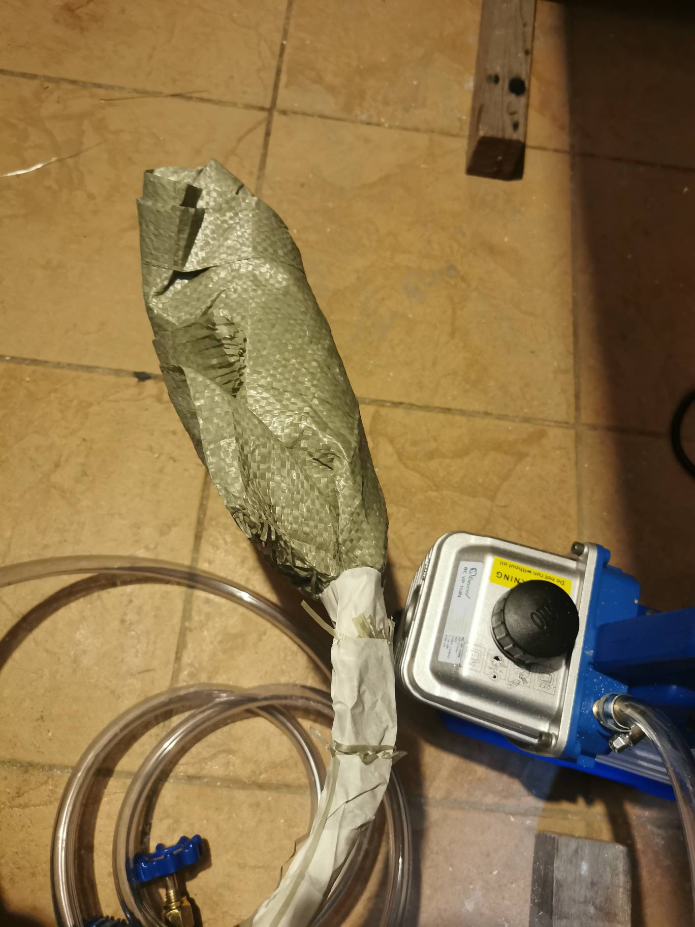

Вообще-то он не должен постоянно работать.... ресивер в этом ему помогает. Откачав из него воздух-до определённой величины которую задал датчик давления отключает насос. И если в пакете нет поддона воздуха он может долго не работать. А если подсасывает то он включится но не сразу ... "датчик давления" он простой на фото его видно - от жигулей вакуумный корректор кажется зажигания ,пружинка-натягом которой регулируется величина вакуума,и микрик для отключения насоса...
А так засунь в пакет кусок пенопласта и посмотри что с ним станет если постоянно гонять насос...

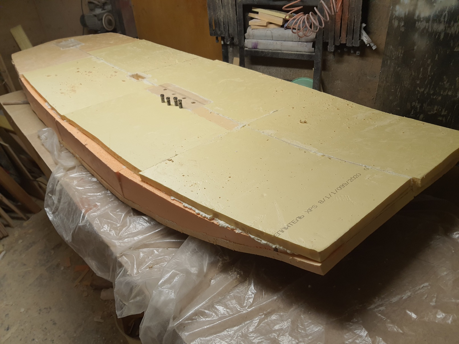

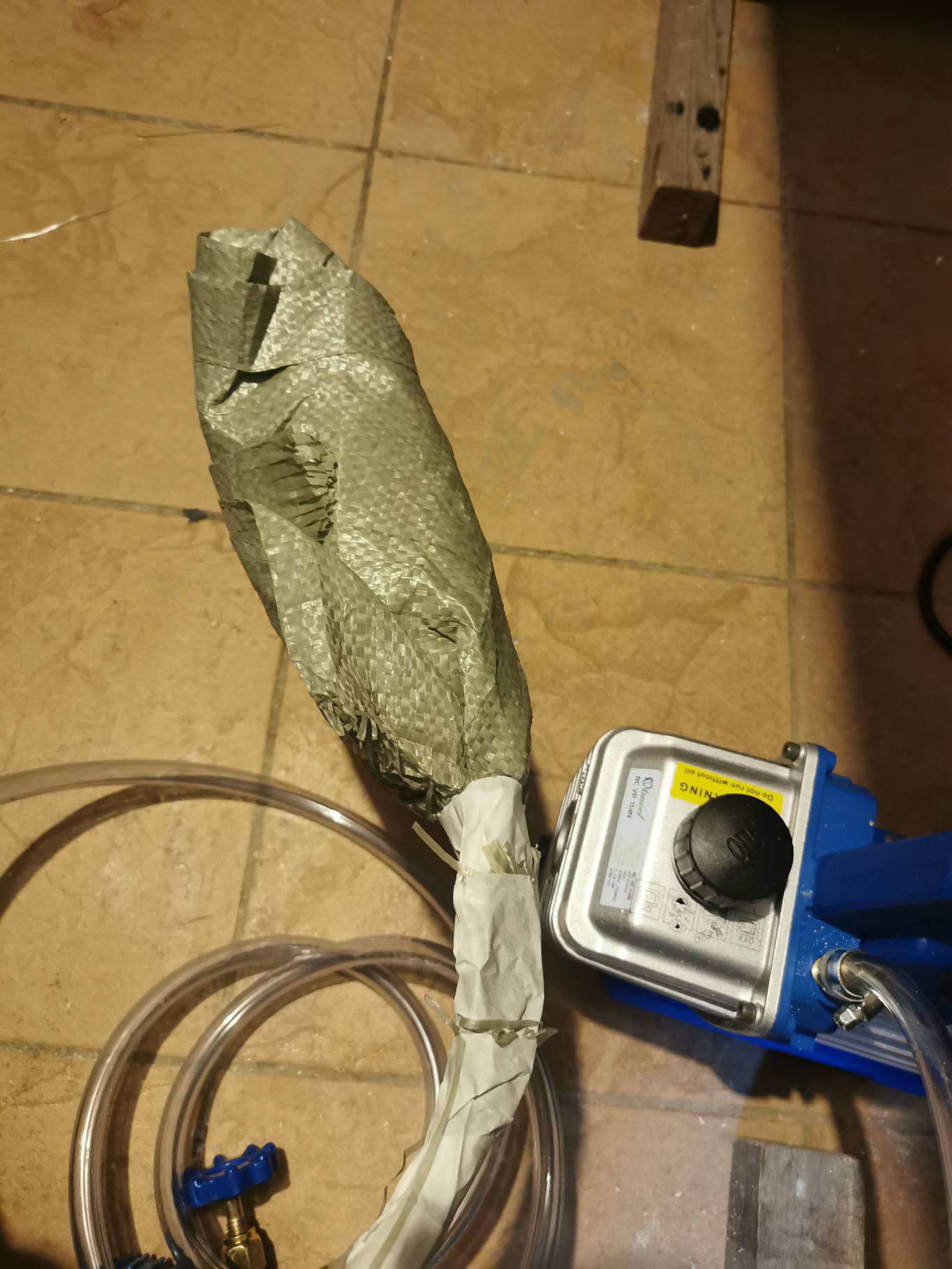

Сегодня проверил, сможет ли мой насос "малыш" сплющить таблетку. Намотал на конец шланга кусок ткани от зел.мусорного мешка, чтобы не засасывал полиэтилен , натянул на таблетку вакуумный пакет и вот оно , чудо!
Шпон ровно, без складок, прижался к пенопласту, таблетка же, даже и не заметила, оказанного на неё давления)). Через 10 мин. выключил "малыша", испытания прошли успешно, завтра буду ламинировать.

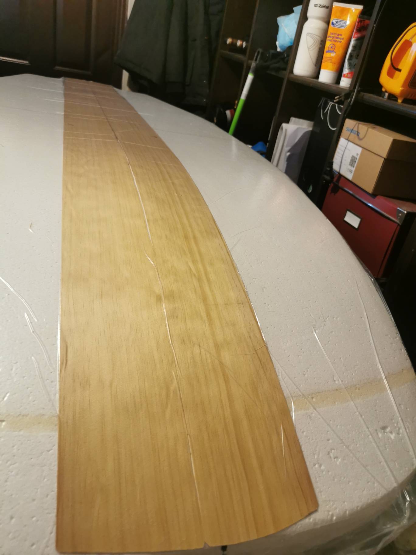

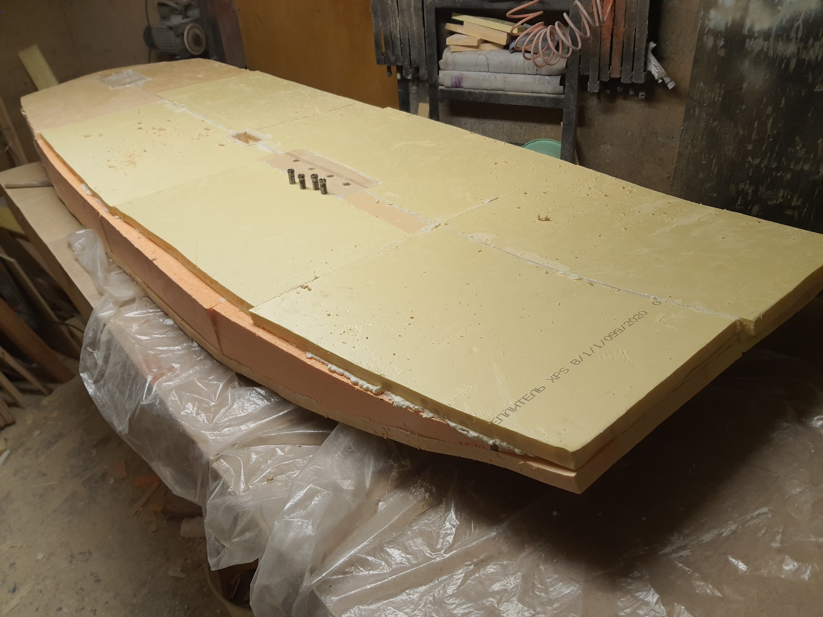

А я стелю палубу...

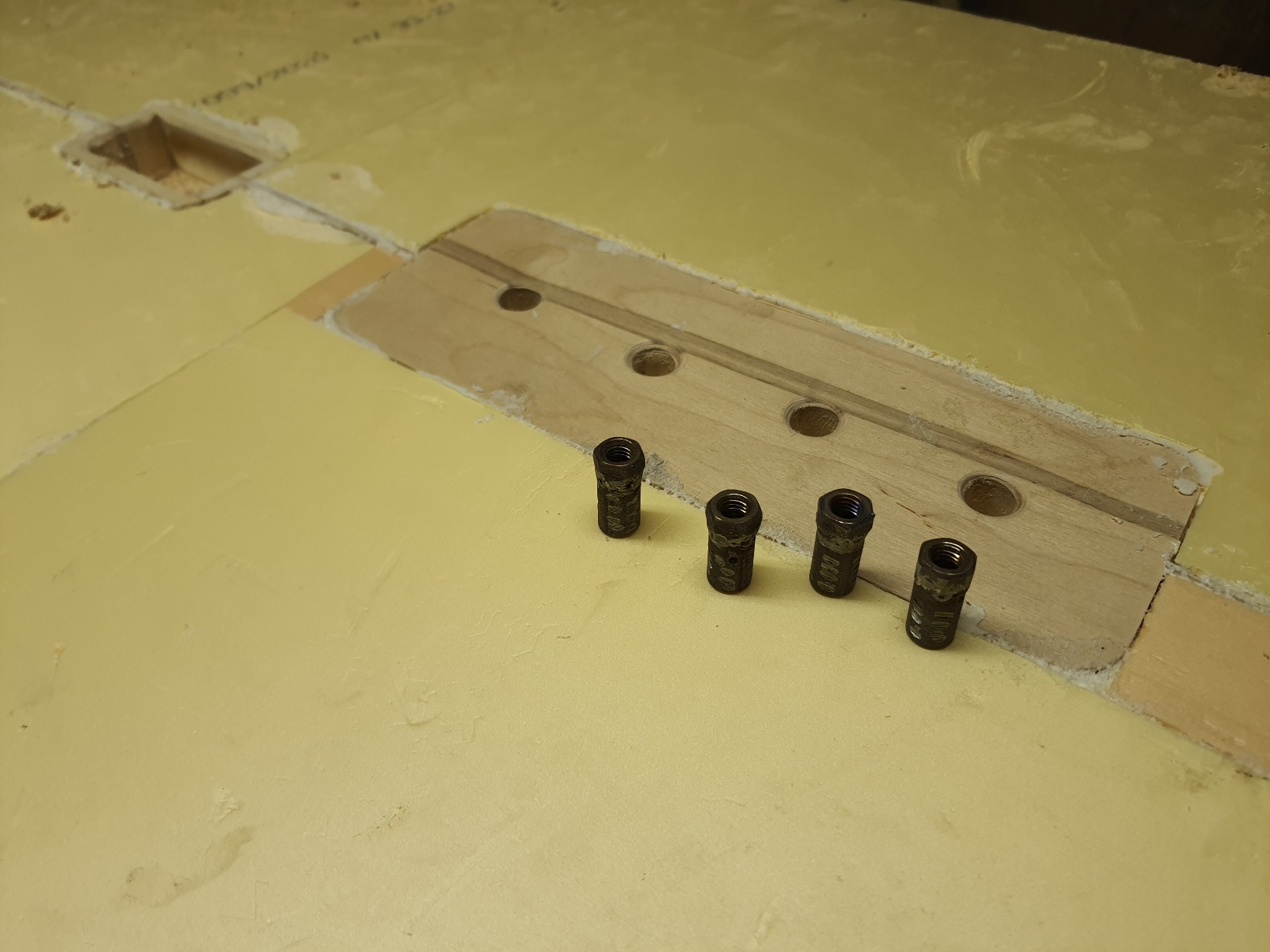

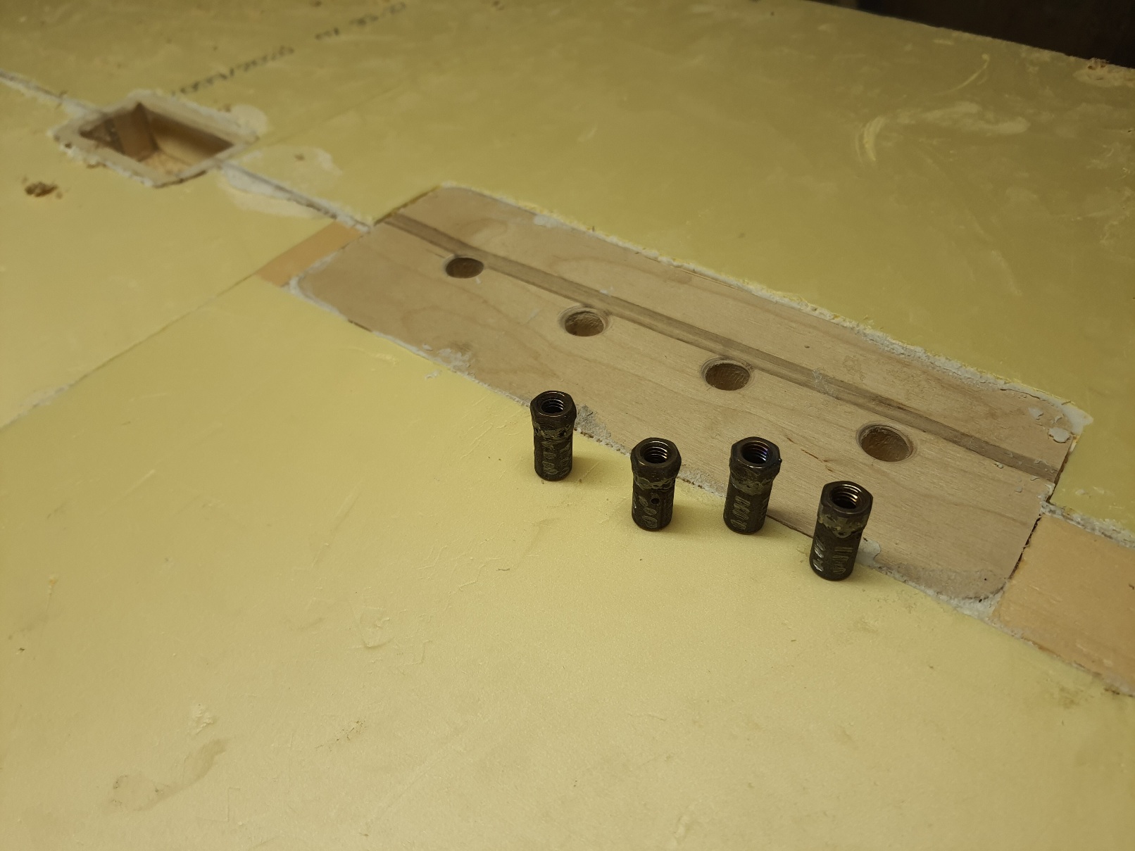

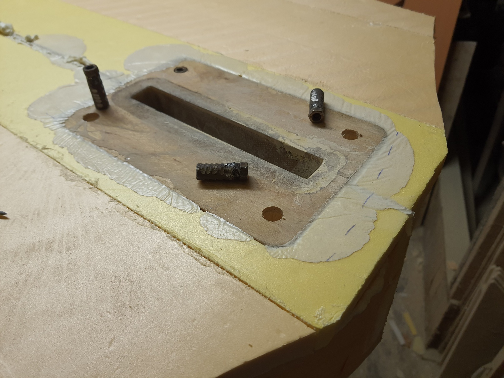

Вклеиваю закладные (усиленные) гайки М6 колпачковые для крепления ноги с площадкой ...

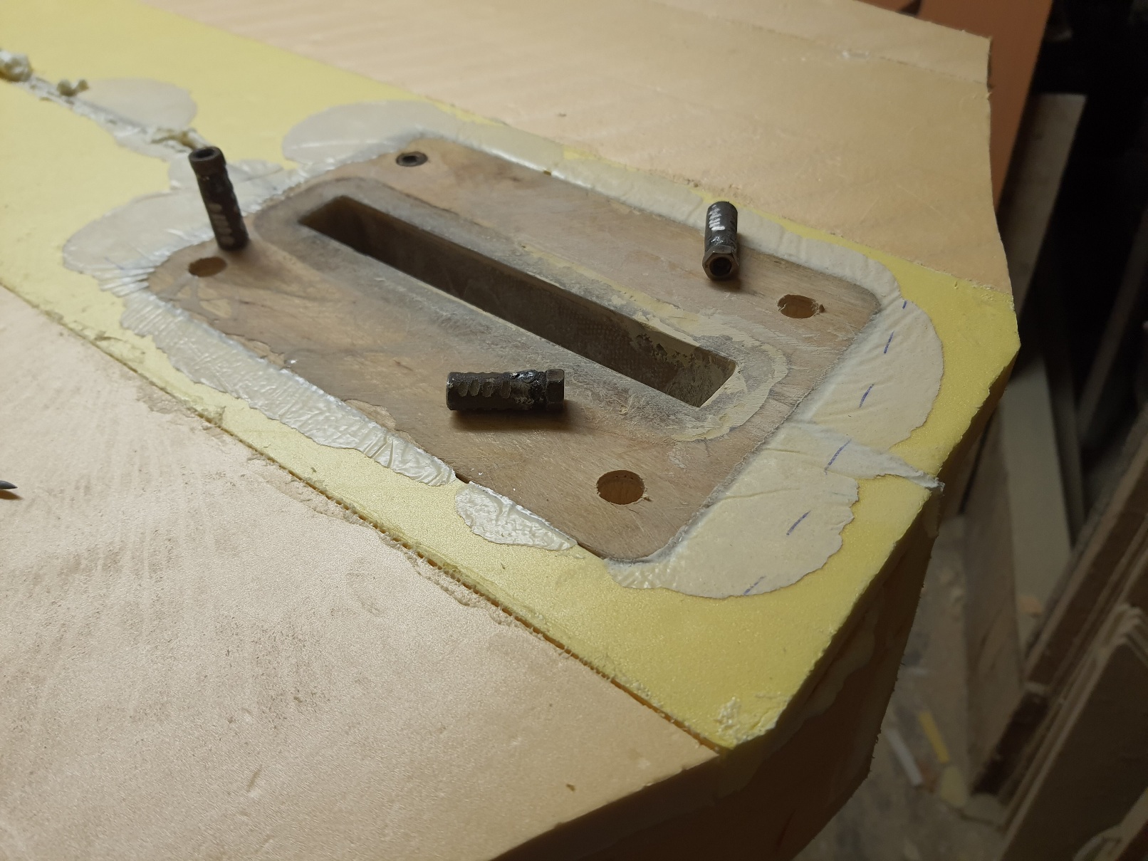

И под шарнир гайки М8 ...из нержавейки , трубки усиления обычная сталь , смолой зальётся контакта с водой не будет...

Таблетка склеина... осталось обтесать...
