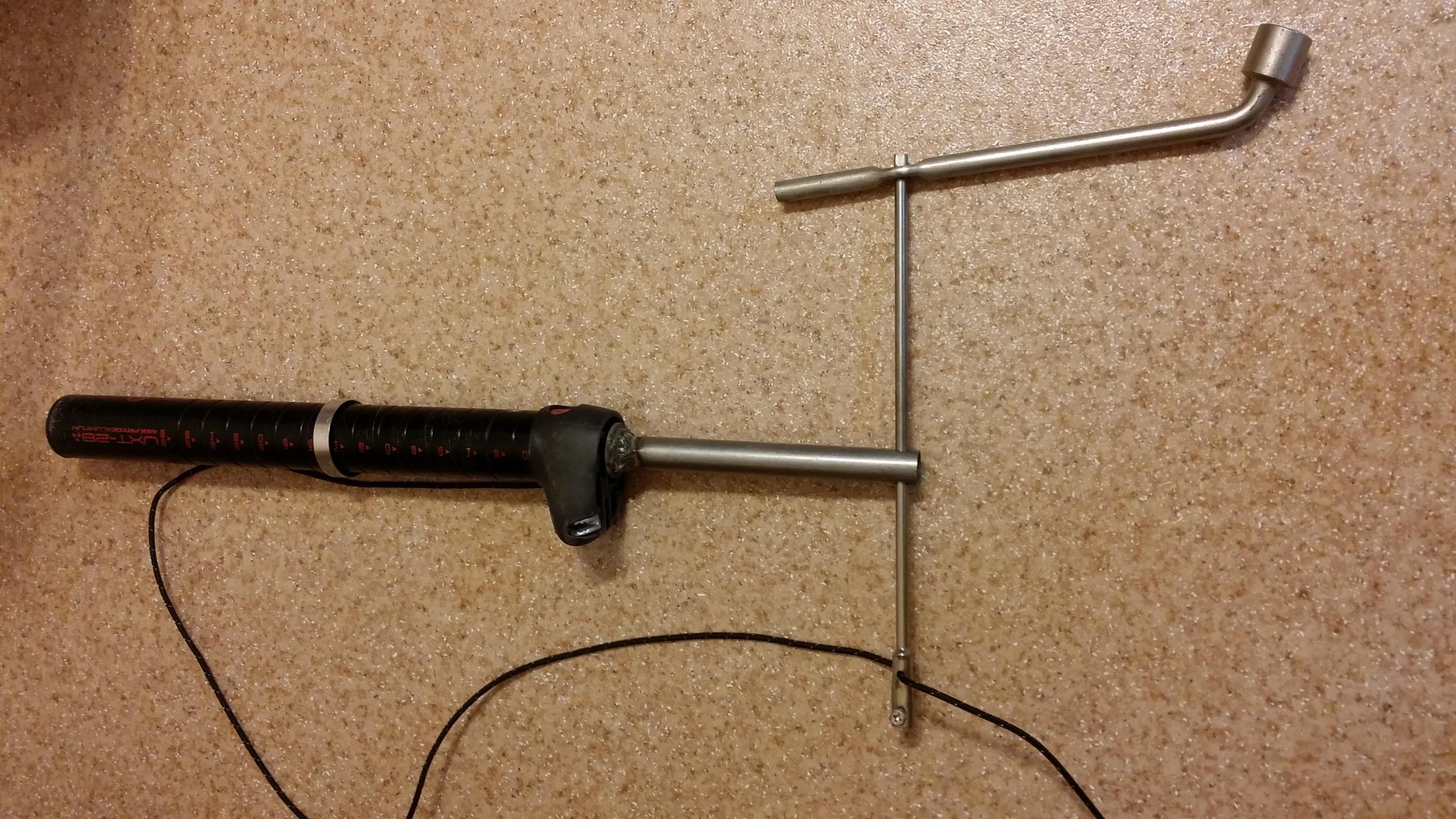

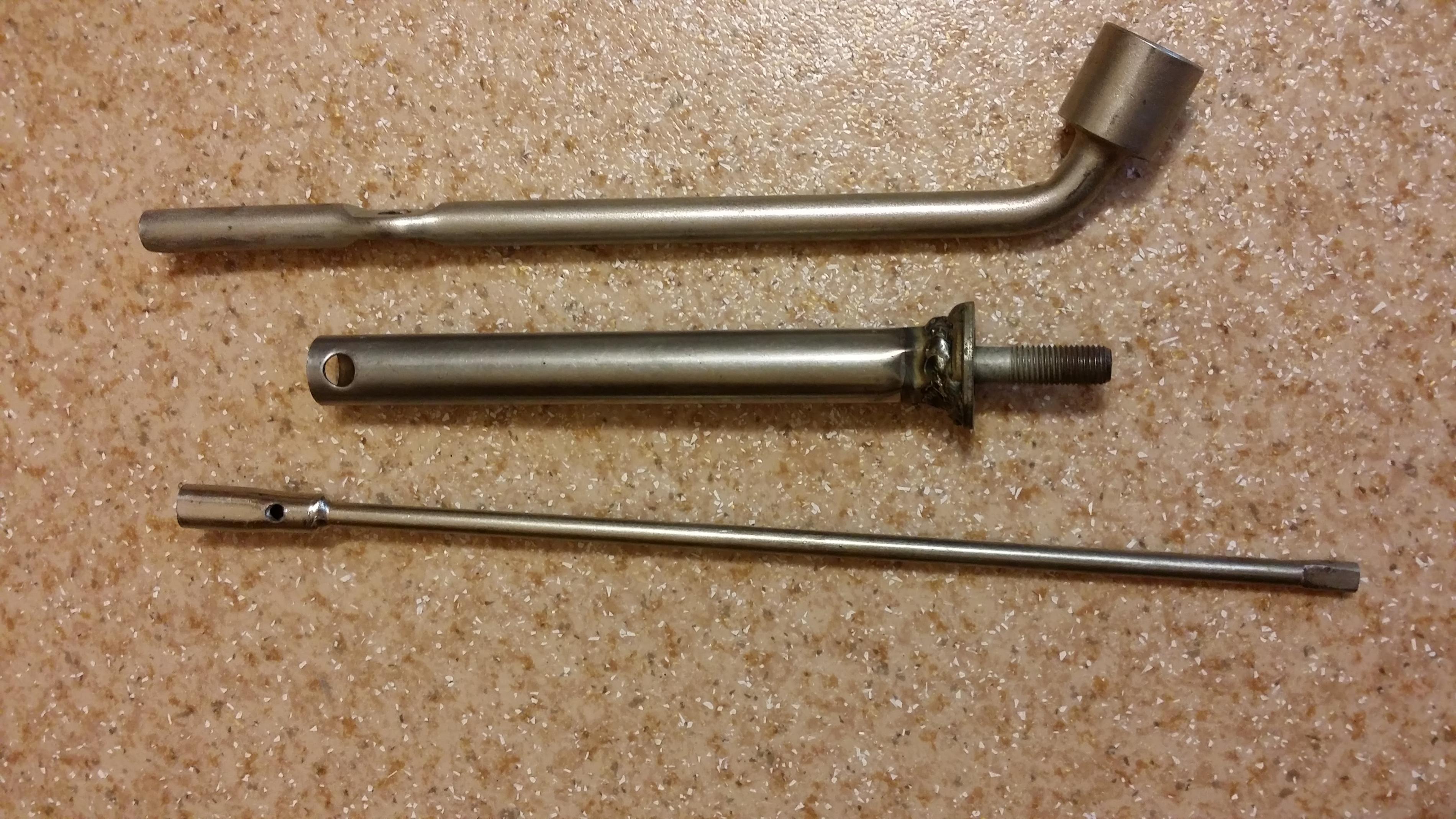

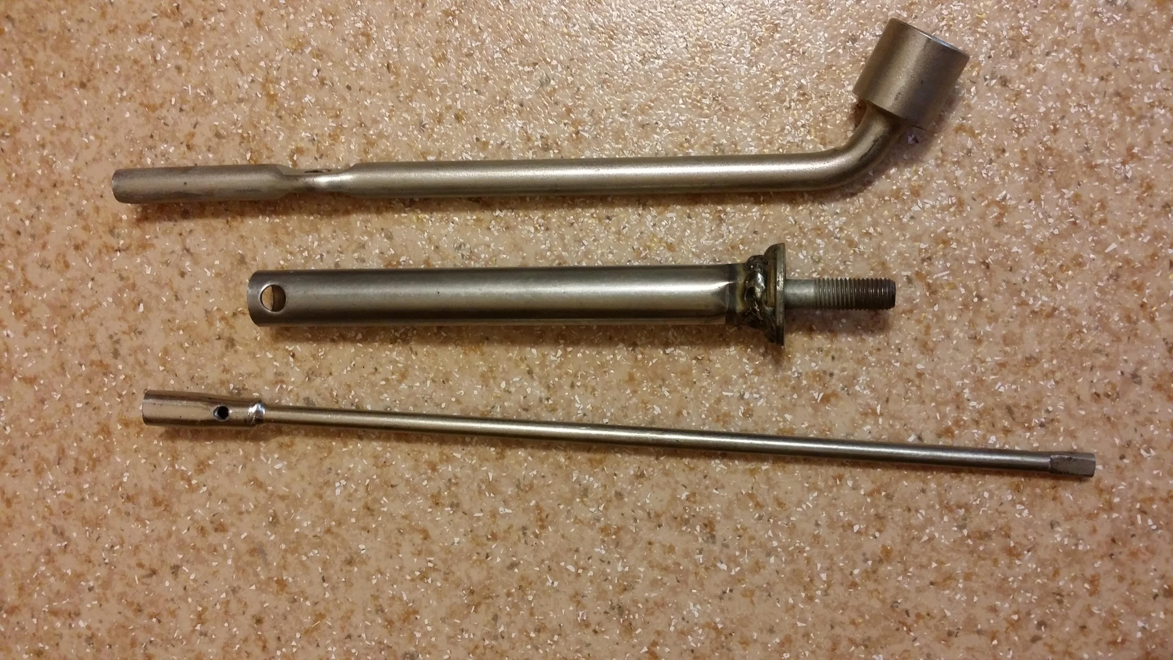

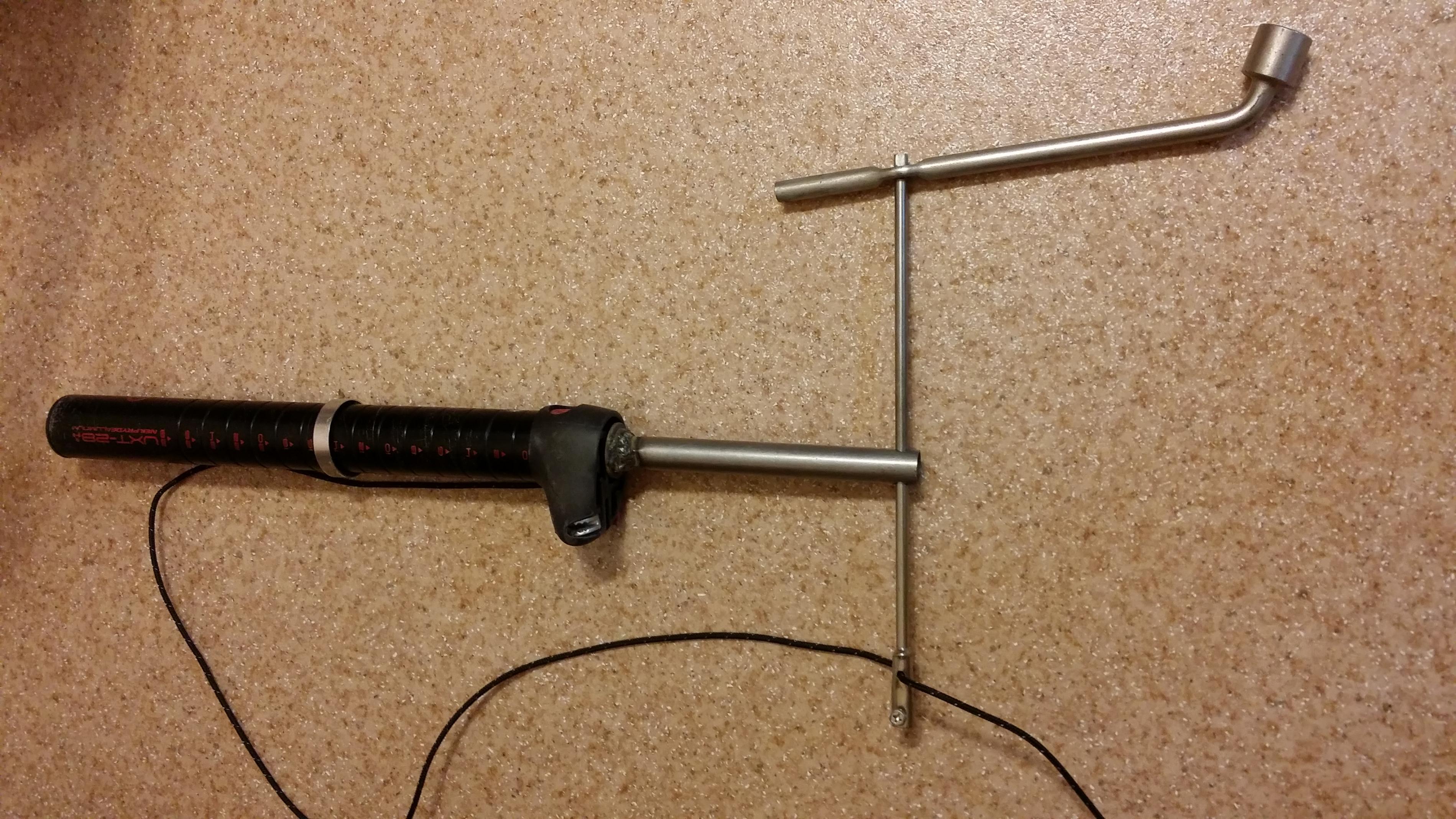

Смастырил супербюджетную мельницу из подручных средств )
Был ненужный штатный торцевой ключ, болт подходящего диаметра с широкой шайбой, штатный вороток от домкрата и болонник. Два последних элемента всегда ездят в машине, так что специально брать с собой нужно только один элемент мелиницы - сваренные между собой ключ и болт с шайбой.
Нашлось ещё резиновое кольцо, можно прокладывать между шайбой и удлинителем, на всякий случай.
Болт, кстати, фиксируется как палец, пока не нажмёшь кнопку, не выходит )

Мельницу сегодня затестил, работает отлично. Укладывается в серфмобиль в отсек для ключей.
