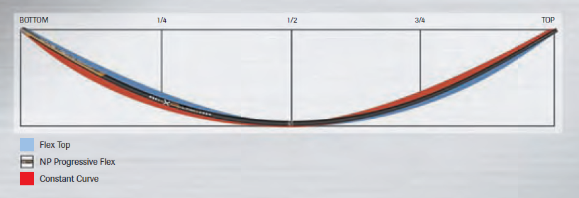

Мой 2008 года (NP Alpha). Порылся в каталоге этого года - изгибы всех мачт "NeilPryde Progressive Flex bend curve."
И ниже поясняющая картинка, судя по которой "Progressive Flex" означает нечто среднее между constant и flex. Получается мачта EZZY идеально подходит к этому парусу.
