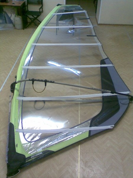

Наконец то (правда еще осенью 2008) осуществил давнюю идею: Замена всех окон !!!
Судете сами :) Не поменяно самое нижнее маленькое окошечко :)
Парус опробовал на воде - геометрия и работа хуже не стала :)
