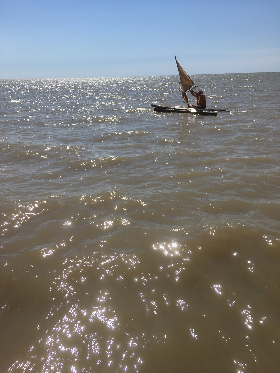

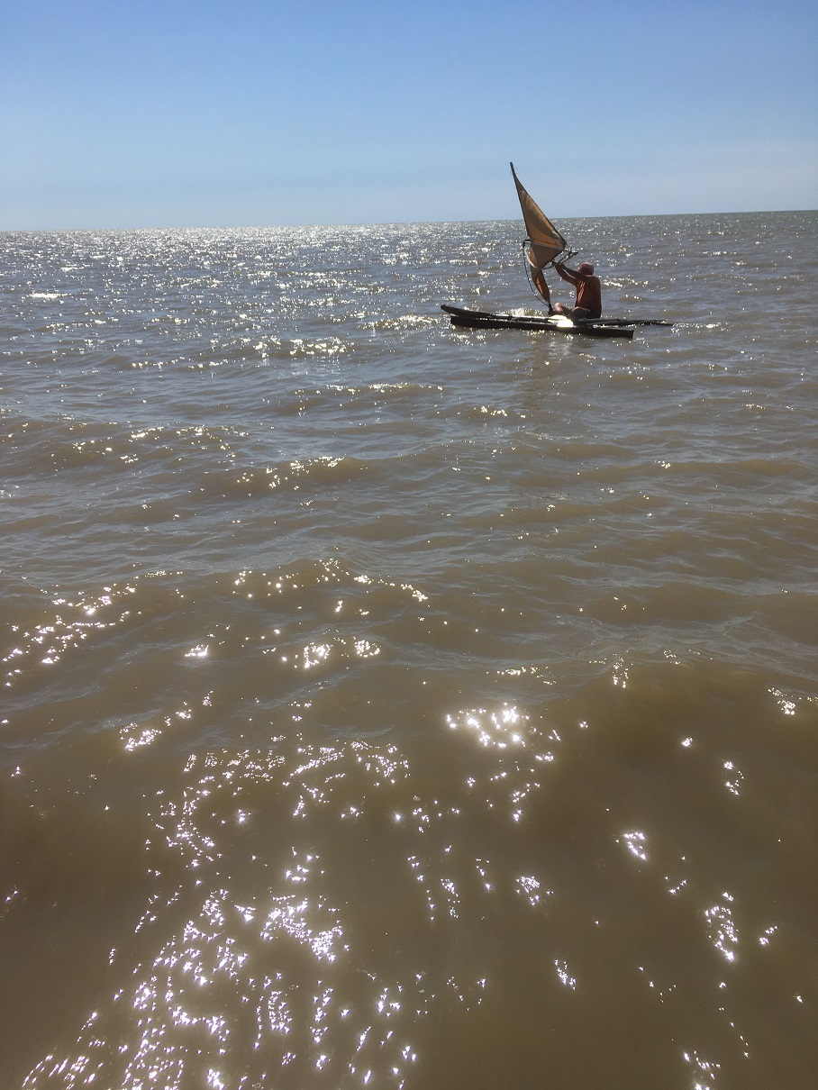

трубочки тонкие. погнутся сразу, а то и отломятся.
Непрочитано 03.06.2019, 15:26
#467
Привязаны в одном месте, это как-то ненадежно, все будет вихляться. По классике жанра вязать надо минимум в двух местах. Поперечины должны быть выгнутые и/или приподнятые, чтобы волну меньше цеплять.
Непрочитано 03.06.2019, 19:03
#468
сергей петрович
Location: Тимашевск
Длины трубок разные.
Крепятся в двух местах : у носа и у кормы Длины трубок разные: короткие- 1м , длинные -2м. Короткие: начал испытывать - при волнение 1-2 балл. Скорость ветра была 3 м/с. Пурус пришлось заменить на 2 кв. метра. Посадка - сидя. Шол около 3 км под углом к волне без потери первоначального направления. Результаты- положительные

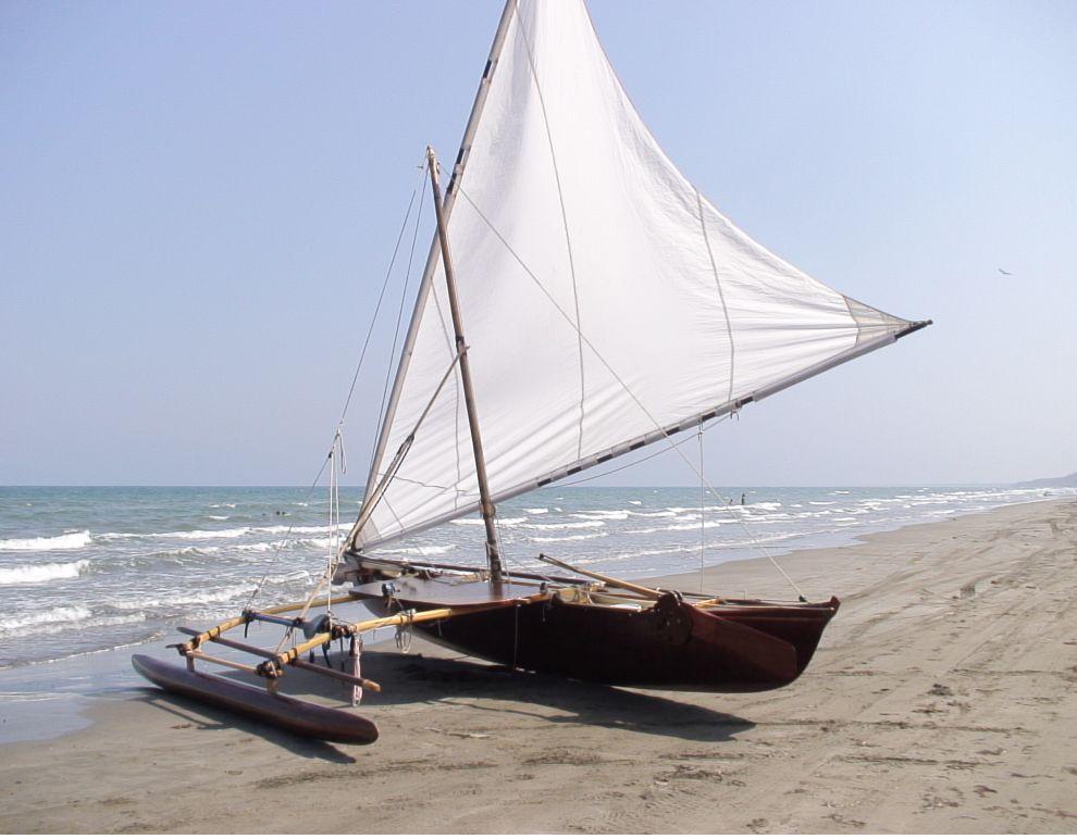

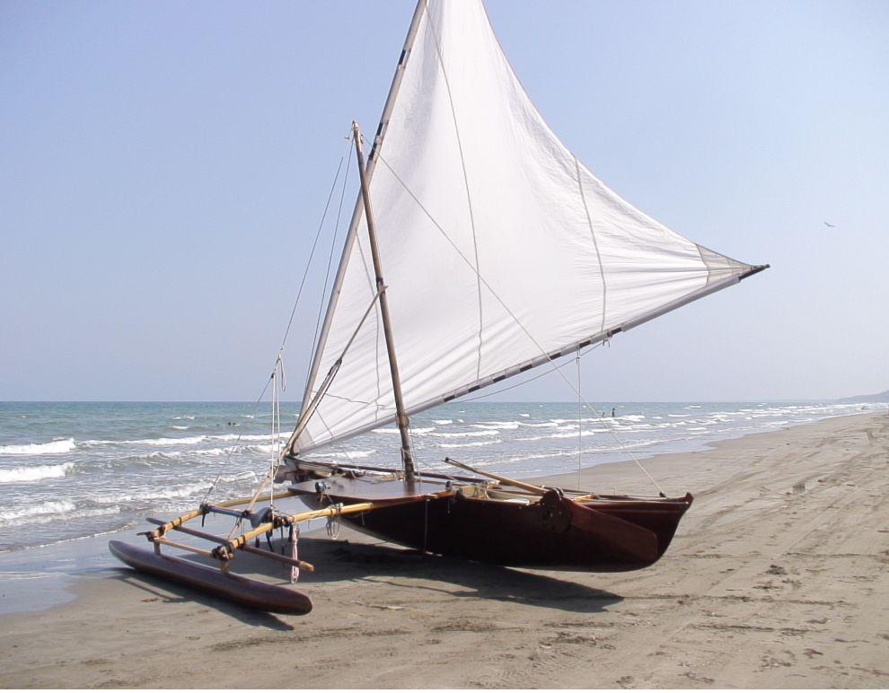

Странно, если бы трубки крепились только у носа! Я имел в виду, в двух местах каждая трубка к каждому корпусу. Это значит, что на две поперечины должно быть ВОСЕМЬ точек крепления. Мы так сшивали катамараны из двух байдарок, и то они разбалтывались, хоть и на озерной волне. Ну ни на плоских низких корпусах поперечины будут бить об волну до сильной потери хода. Я бы приподнял перекладины см хотя бы на 30, как на картинке.
Это одно соображение. Другое - форма корпуса. На море держу байдарку-плоскодонку, и ставить на нее парус нет никакого желания, под веслом и то вертится, трудно удержать. Пробовали под кайтом - сливает по ветру, да и все. На фото выше наиболее удачная форма для проа, на мой взгляд. Корпуса не горизонтальные, как мы привыкли к своим доскам, а наоборот, вертикальные. Хорошо подходит и для гребли и под парус, ну собственно, спортивные каты именно такие. Плоскодонки - в топку.

Ну, я бы не был так категоричен. Все зависит от требуемой скорости. Водоизмещающий корпус, каким бы узким он не был, упрется в порог скорости. А плоскодонка, если перевалит горб сопротивления, заглиссирует. Чтоб не сносило надо шверт/руль/плавник применять.
А спортивные каты сейчас с фойлами.
Возможно плоскодонный, глиссирующий кат был бы быстрее ВИ ката. Че там возможно - точно. И даже быстрее фойлового. (Vestas Sailrocket 2)
Только ему надо флэт. На волнишке развалится может.

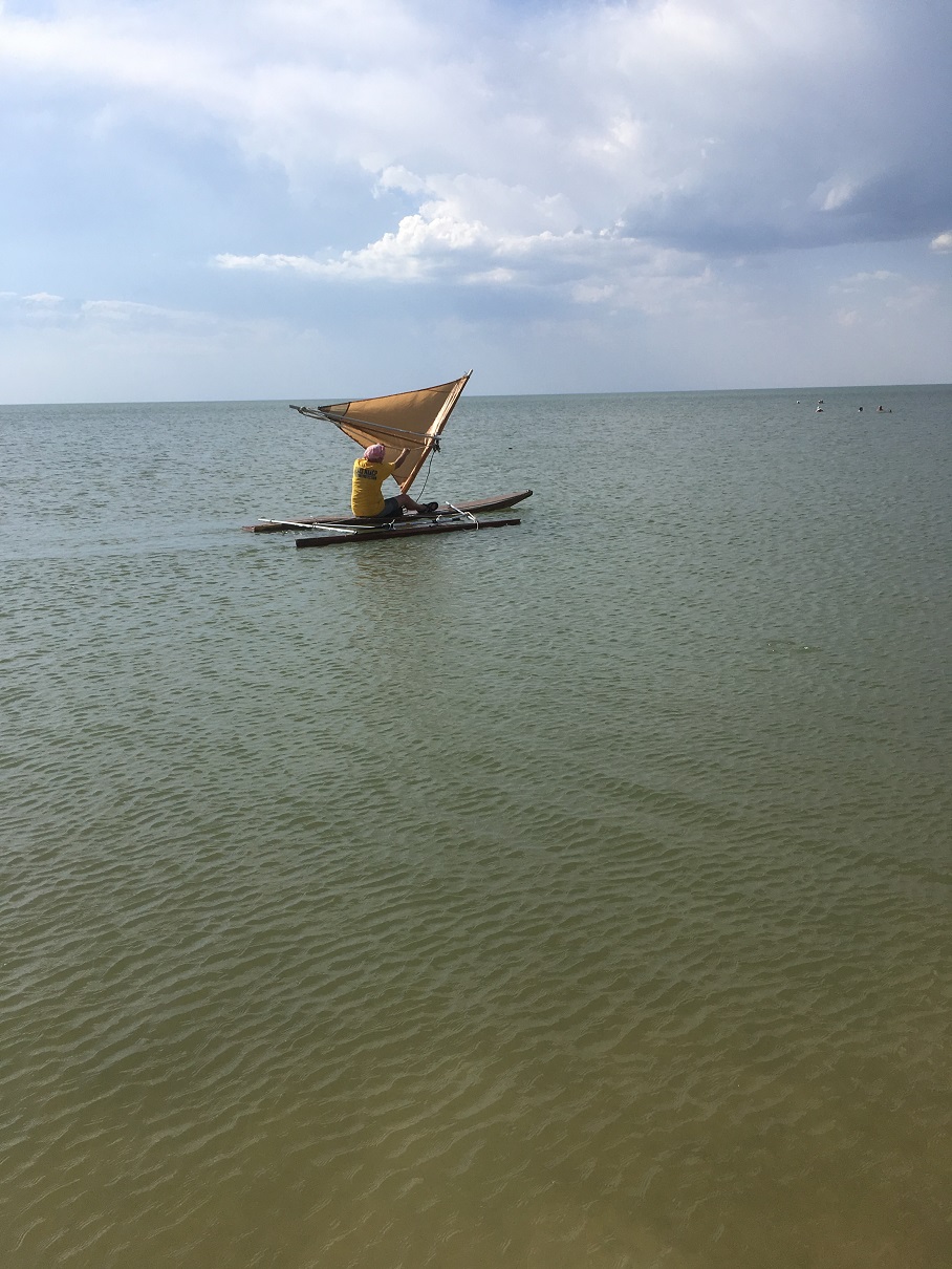

сергей петрович
Location: Тимашевск
Азовское море, выход с длинным поплавком. Отжимной ветер 5 м/с. Волны набирают силу в дали -синяя полоса.

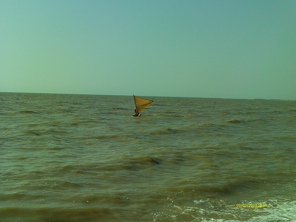

сергей петрович
Location: Тимашевск
борюсь с волнами
