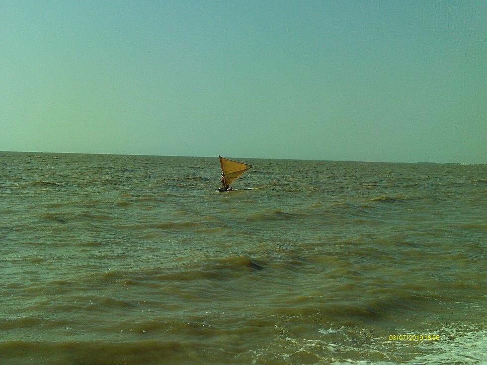

сергей петрович
Location: Тимашевск
борюсь с волнами
борюсь с волнами
Название: борюсь с волнами.jpg
