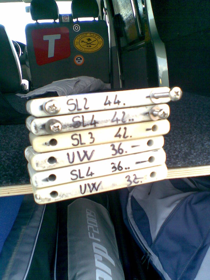

насчет брызгоотбойника и редана.
на тех досках для побития рекорда, которые я держал в руках, вырезов нету... там однорежимный вариант езды и на соответствующие условия и надобности фиксировать зону глиссирования не нада...
я не умею фотошопом ловко так управляться как ты, но но мой взгляд эдакий квадратик на днишше эт как раз в тему... но есть обратная херь этого выреза, на переходном моменте в него подсасывает воздух, который идет на плавник и нада уметь его(пузырь) с плавника сбросить...
нада особенности плавника учитывать. вот мажоры поступают по простому:
наберут и не парятся про инерцию, кручения, вращения...
просто ставят и едут...
Часовой пояс GMT +3, время: 20:18.
