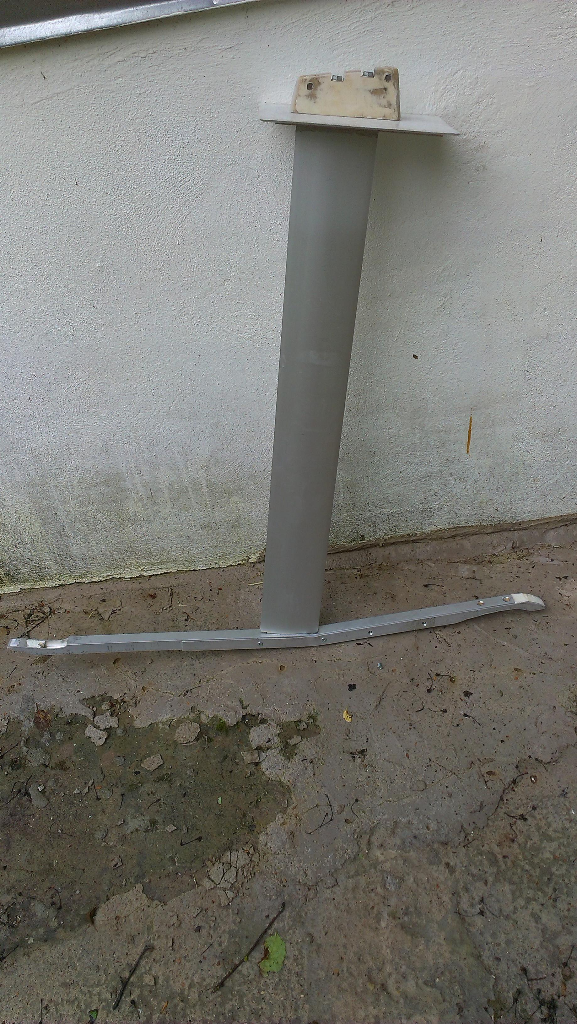

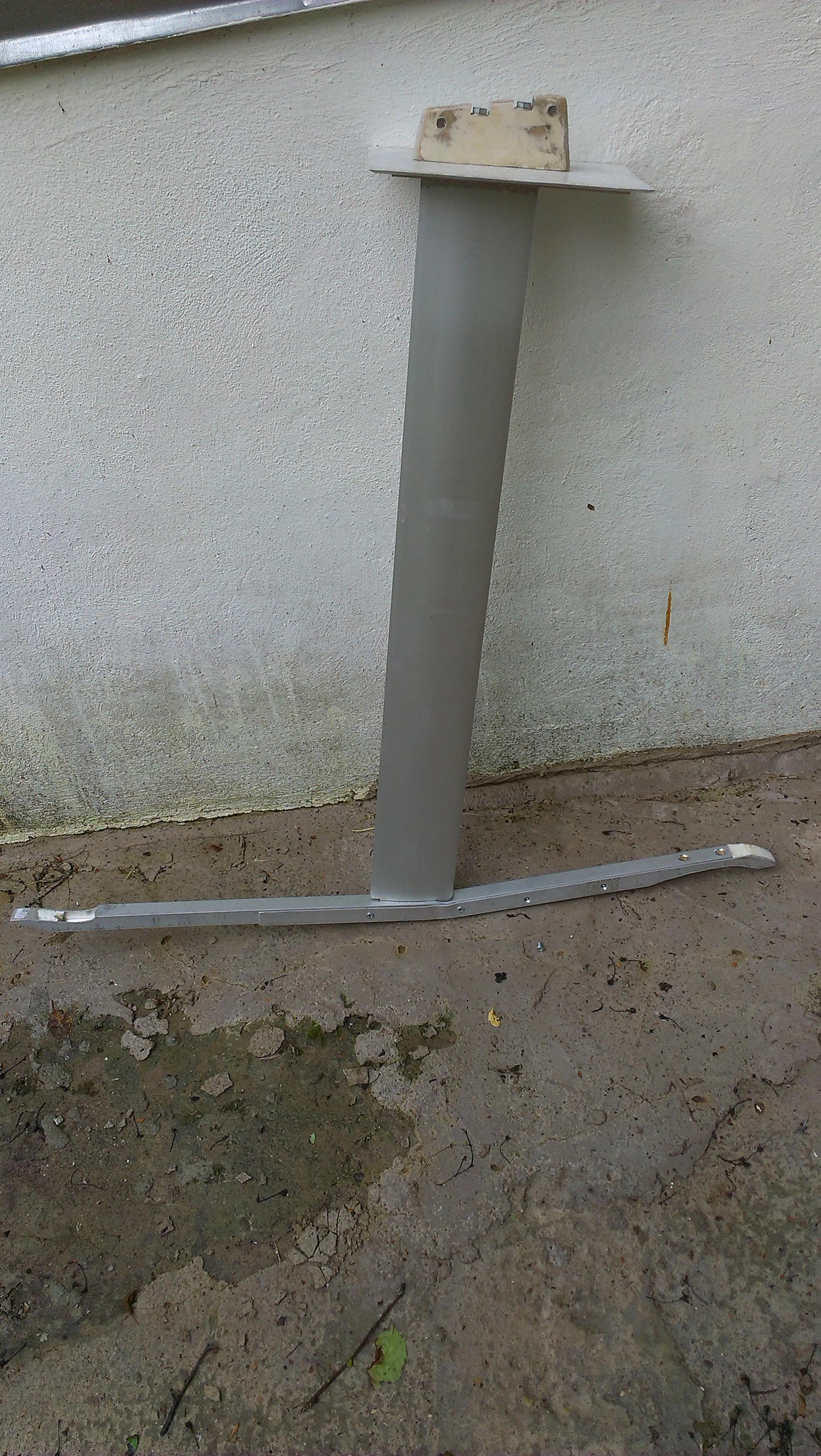

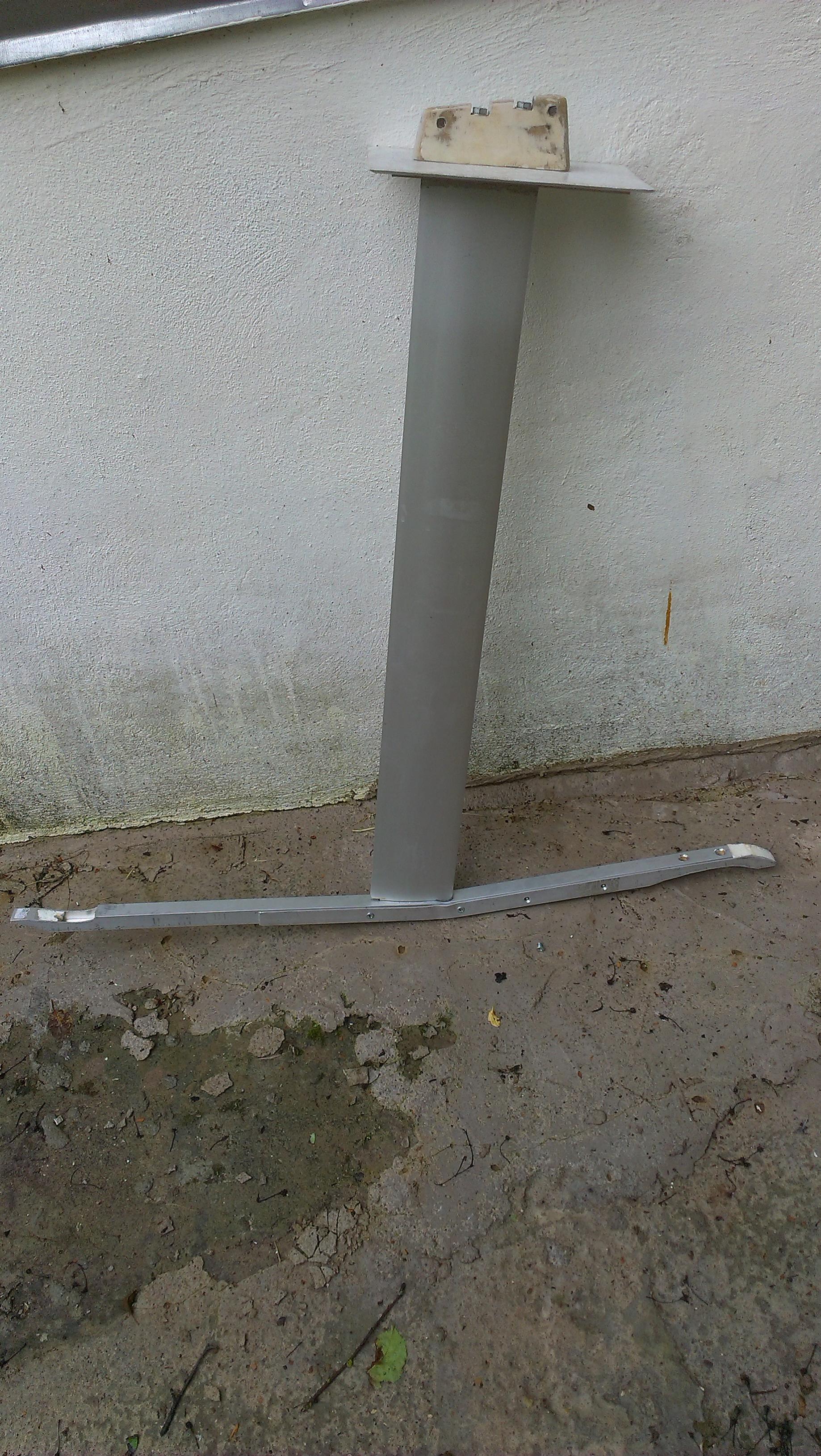

antonm, квадратный профиль из Леруа не катит - слишком хлипкий, я пробовал. Делал фюз из двух профилей (один в другой) и еще деревянный сердечник - не прокатило. Сначала фюз перекрутился, потом погнулся вверх у ноги. Взял трубу Д16Т с толщиной стенки 4мм и в нее вставил пруток Д16Т - стало лучше. В этом году пока не пробовал, через пару недель планирую.
Да согласен прочность профиля алюминиевого фигня я пробовал нажать ногой прогибается. в итоге взял прямоугольный с толщиной 2 мм вроде прочный единственное к ноге когда буду прикреплять болты возьму миллиметров 100-120. У вас самодельный фойл? типа crazy foil? Как летается на нем? профиль из китая с алиэкспресс или алибаба
