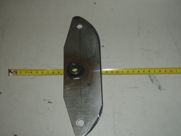

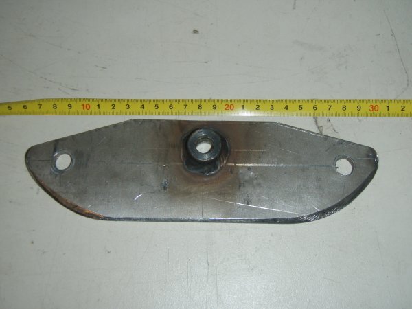

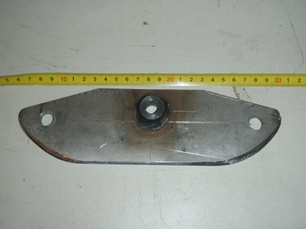

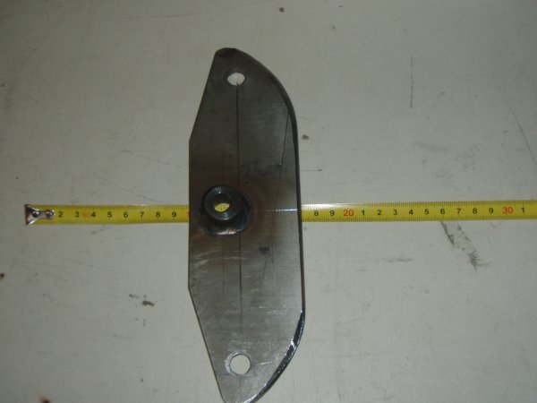

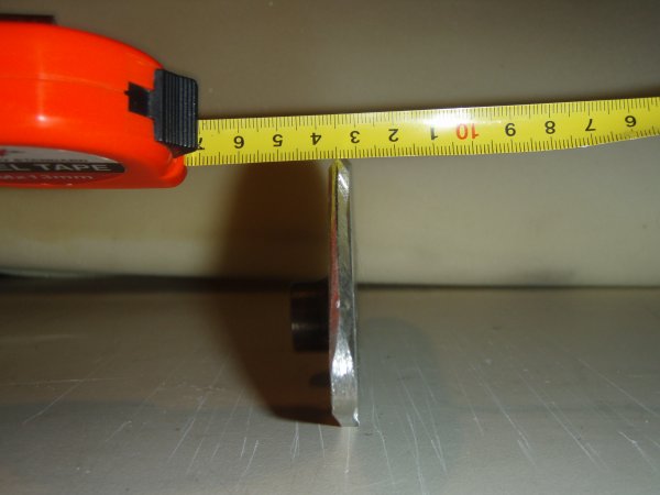

Добрался до коньков. Вот фотки. Но мне эти лезвия не нравятся, по моему коротковаты ну и низкие, так что всё равно тебе придётся экспериментировать.
ID:	308  Нажмите на изображение для увеличения
ID:	309  Нажмите на изображение для увеличения

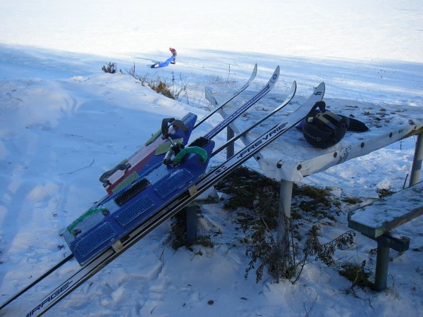

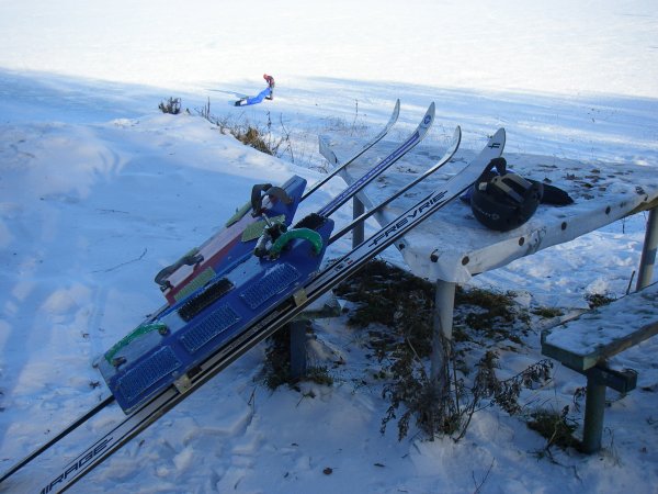

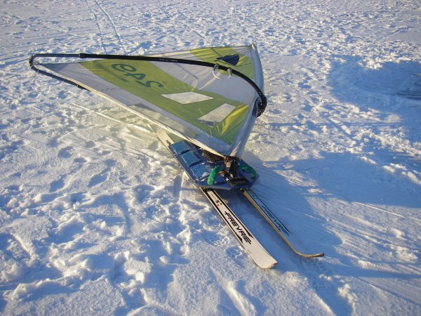

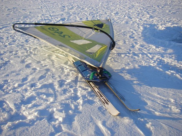

я делаю такие........
ID:	490  Нажмите на изображение для увеличения

мне так кажется , что правильнее будет иметь 2 снаряда - один под лёд , другой под снег . Универсальность хромает
