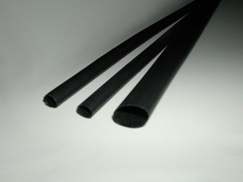

А я взял термоусадку применяемую для электрических кабелей одел на мачту нагрел феном и вуаля как влитая! А есть еще с клеем внутри, но она дороже чуток. Лучше всяких бутылок.

эта термоусадка не слишком мягкая?
Вчера - засунуть обрезок пэт бутылки под камбера - пару секунд буквально. Проверить после добивки - ещё секунда. Поймать пэт после разборки, чтобы не гадить - ну, от спринтерских качеств зависит.

Термоусадка даже ножом еле срезается с электрического кабеля если надо ее срезать. А если всю мачту покрыть будет 100% изоляция. Можно в грозу ходить!

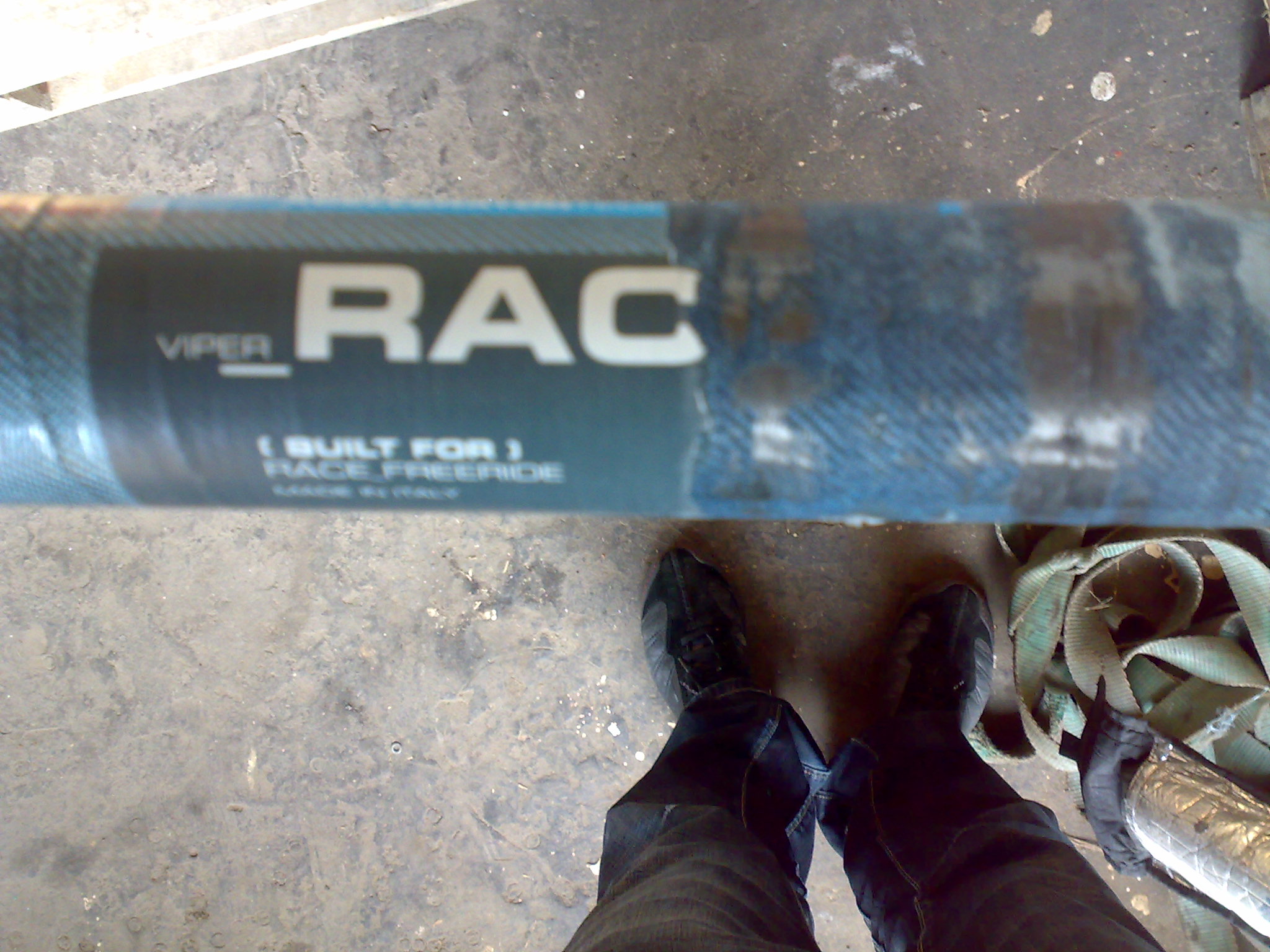

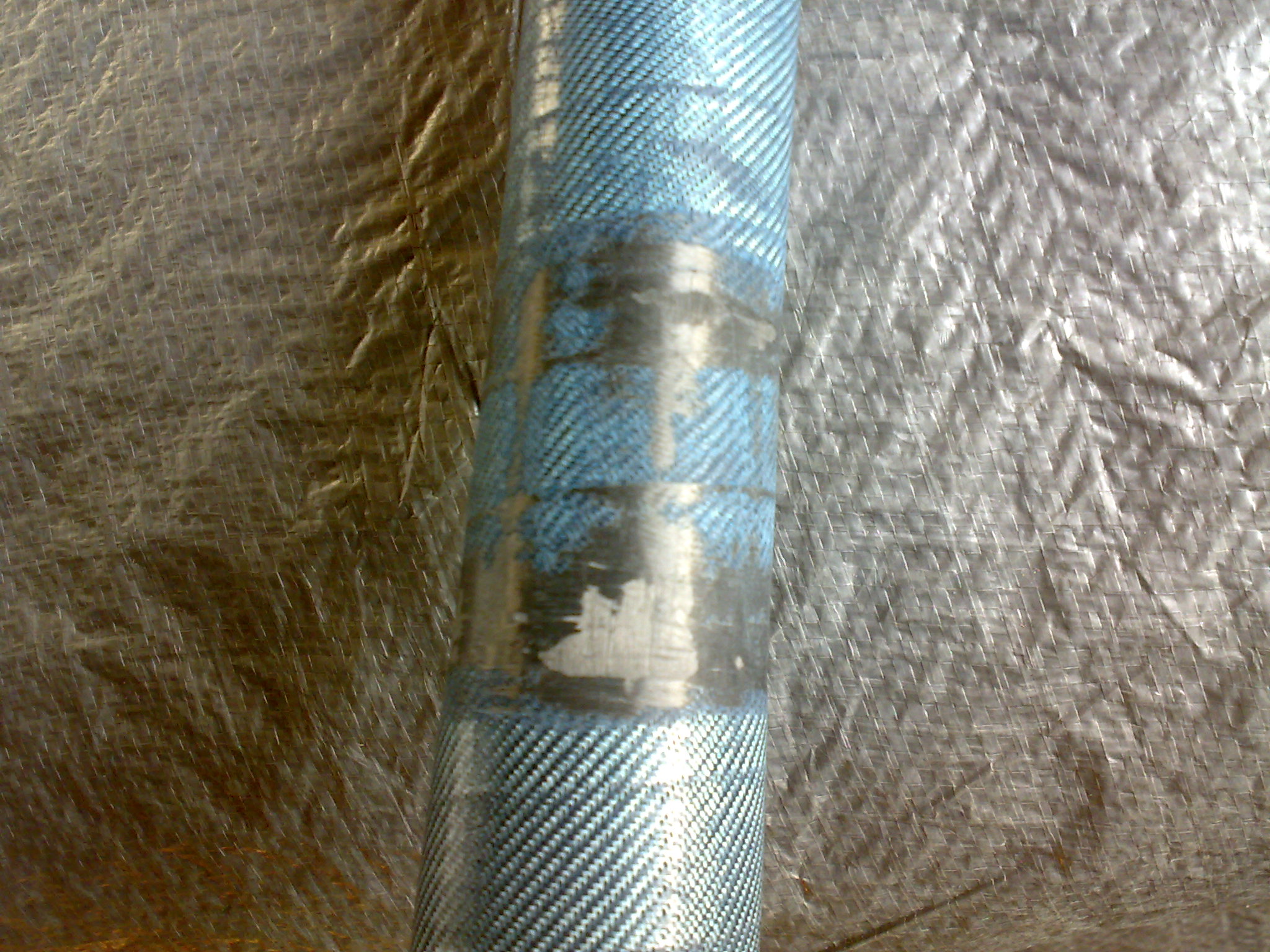

Всем привет. Не стал создавать отдельно тему, решил спросить здесь.
Имеются потертости на мачте от камберов и также верхняя часть мачты потертая чутка. Про профилактику я понял. Бутылка уже раздербанена.
Вопросы такие: в местах потертости слез верхний слой покрывающий "карбон", как думаете можно ли намотать слой "карбона"наверх или использовать другой материал?
И нужно ли шкурить мачту перед тем как наносить его?
Вместо эпоксидки собираюсь использовать смолу для ламинации "карбона", и ей же собираюсь покрыть верхнюю часть.

Относительно термоусадочноподобного предостерегаю, сломал так кончик латы: камбер чутка надорвал трубку, поднял горбик и упёрся в него. То есть материал защиты должен быть или достаточно жёстким на изгиб, чтобы не пойти волнами в такой ситуации, причём и по мере износа, или достаточно мягким, чтобы при повреждении просто рваться-сминаться и не упираться. Правда, не знаю из какого материала была трубка, не я ставил.

Сообщение от bunnyf Посмотреть сообщение
Карбон можно использовать, если сам карбоновый слой повреждён и ты собираешься восстанавливать его прочность. Если повреждён только наружный защитный слой, то лучше обмотать мачту в этом месте пропитанной эпоксидкой стеклянной или кевларовой нитью, накрыть это дело плёнкой ПЭТФ (можно от той же бутылки) и обжать, обмотав плёнку эластичным шнуром от средины к краям. Когда смола встанет, подшпаклевать и зашкурить для гладкости поверхности.
Карбоновая нить тоже годится, но она более хрупкая и быстрей повреждается камбером.
Шкурить мачту перед ремонтом нет никакого смысла, достаточно просушить.
Если это полиэфирка, то у неё адгезия хуже, чем у эпоксидки, да и прочность ниже. Хотя, скорее всего, это та же эпоксидка. Впрочем, для данного ремонта это не особо критично. А вот "покрывать верхнюю часть" полиэфиркой совсем глупо, да и эпоксидкой тоже. Лучше для этого использовать полиуретановый или эпоксидный лак, смола же даст очень неравномерное по толщине и нестойкое по адгезии покрытие.
