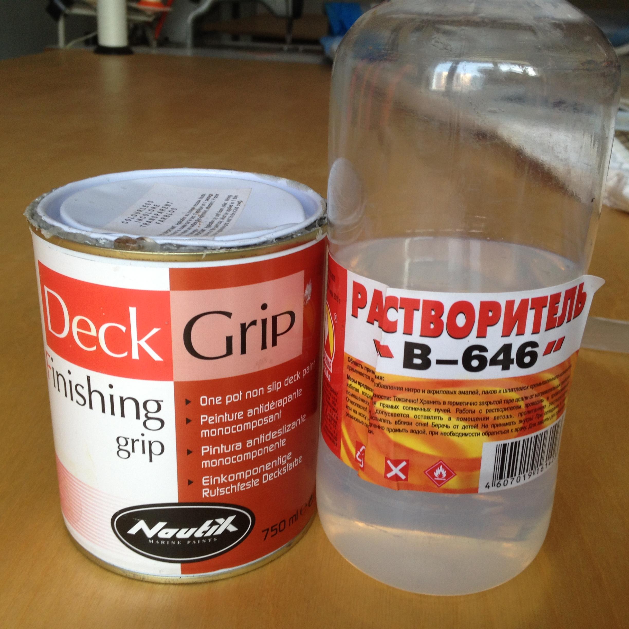

Однокомпонентное покрытие хорошо разбавляется 646м, наношу велюровым валиком на 2 сезона хватает.

Отлично! Уже решился не менять на двухкомпонентный, покрою этим.
Зашел в магазин строительный, и попросил растворитель для алкидной краски (на этом наутиксе написано, что она алкидная) и мне дали обычный уайтспирит(56 рублей) =))) На нем написано, что подходит для алкидной краски.
Подготовил уже поверхность https://www.instagram.com/p/BQiF5gqj...=kirilyuk13888
, жду пока на улице будет + 15, что бы покрыть краской!
VladKirilyuk вне форума Ответить с цитированием
