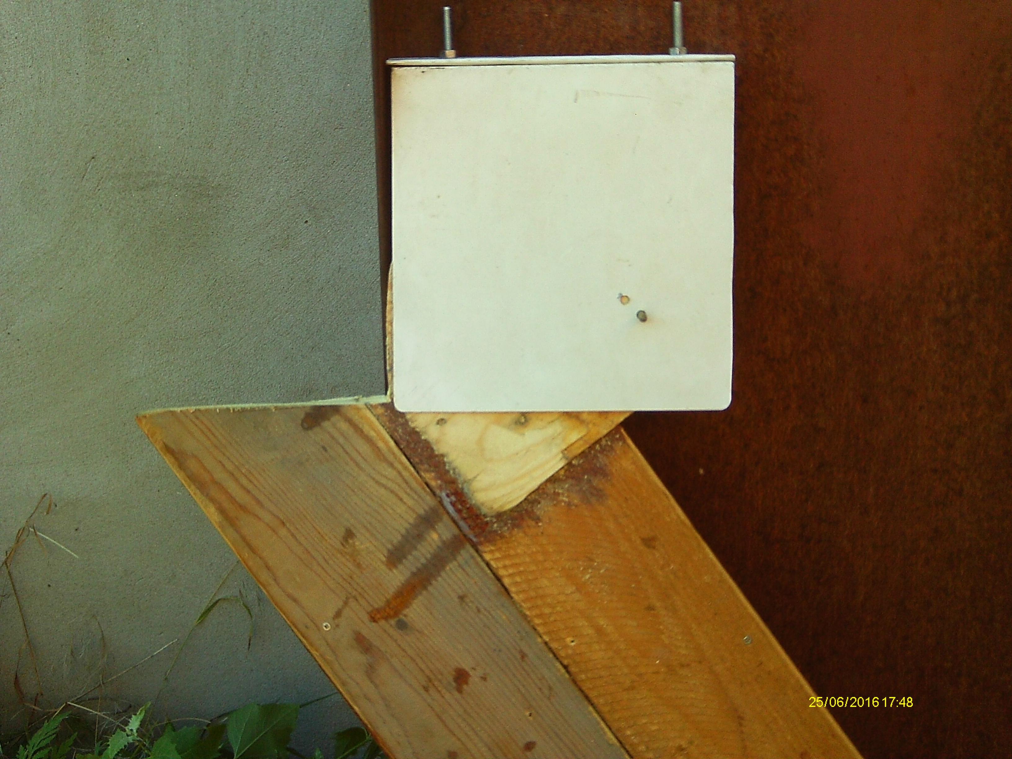

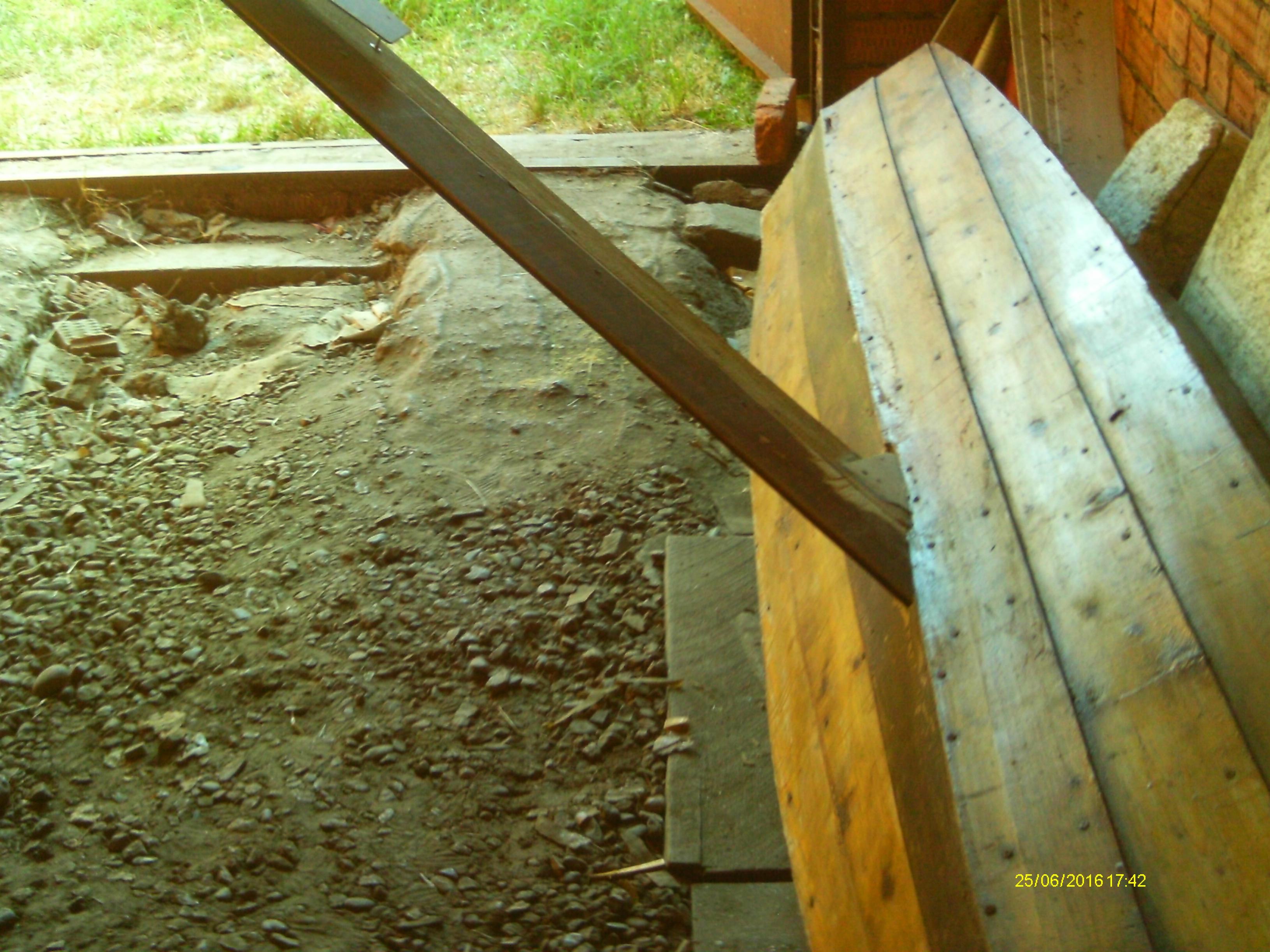

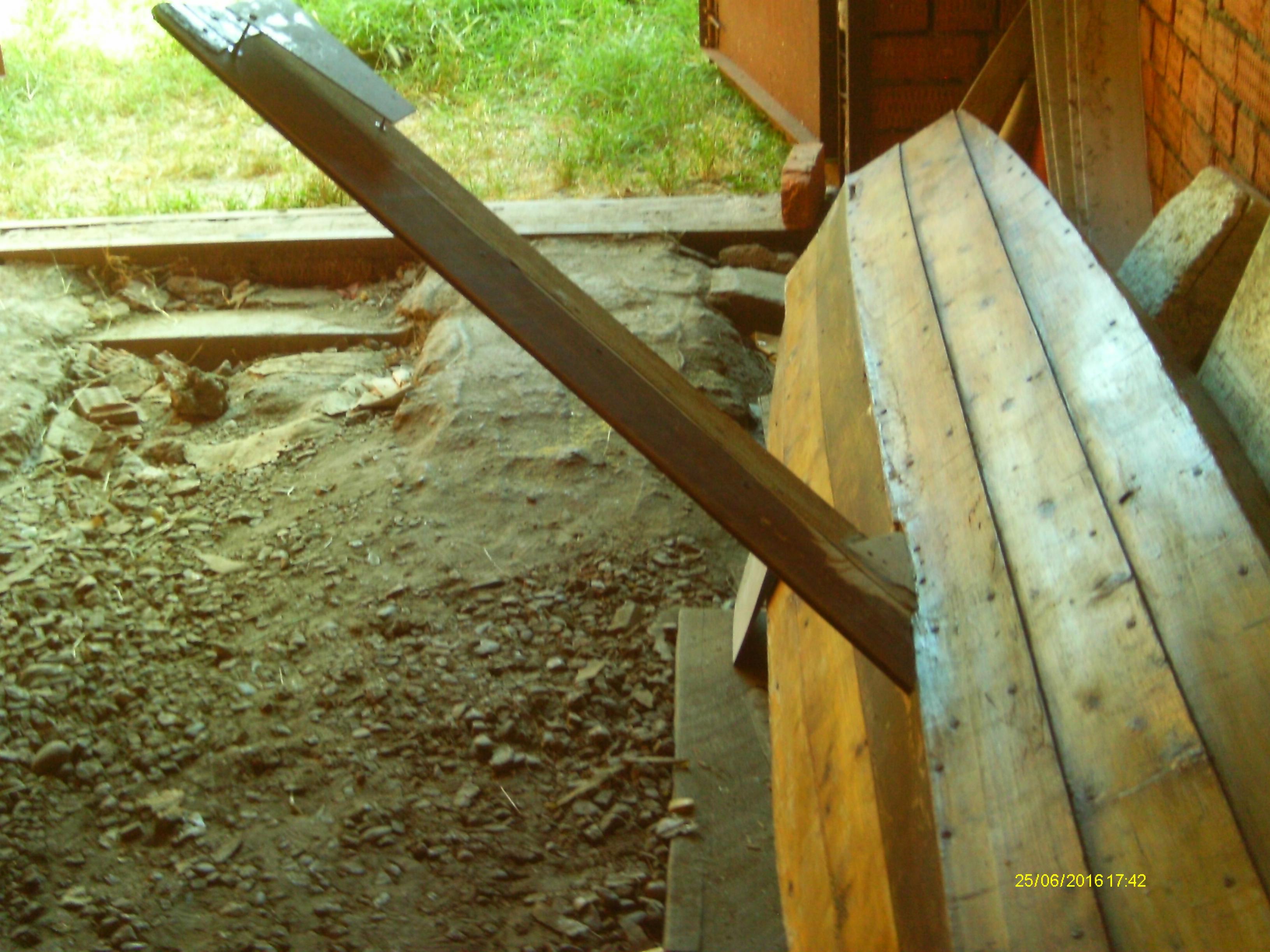

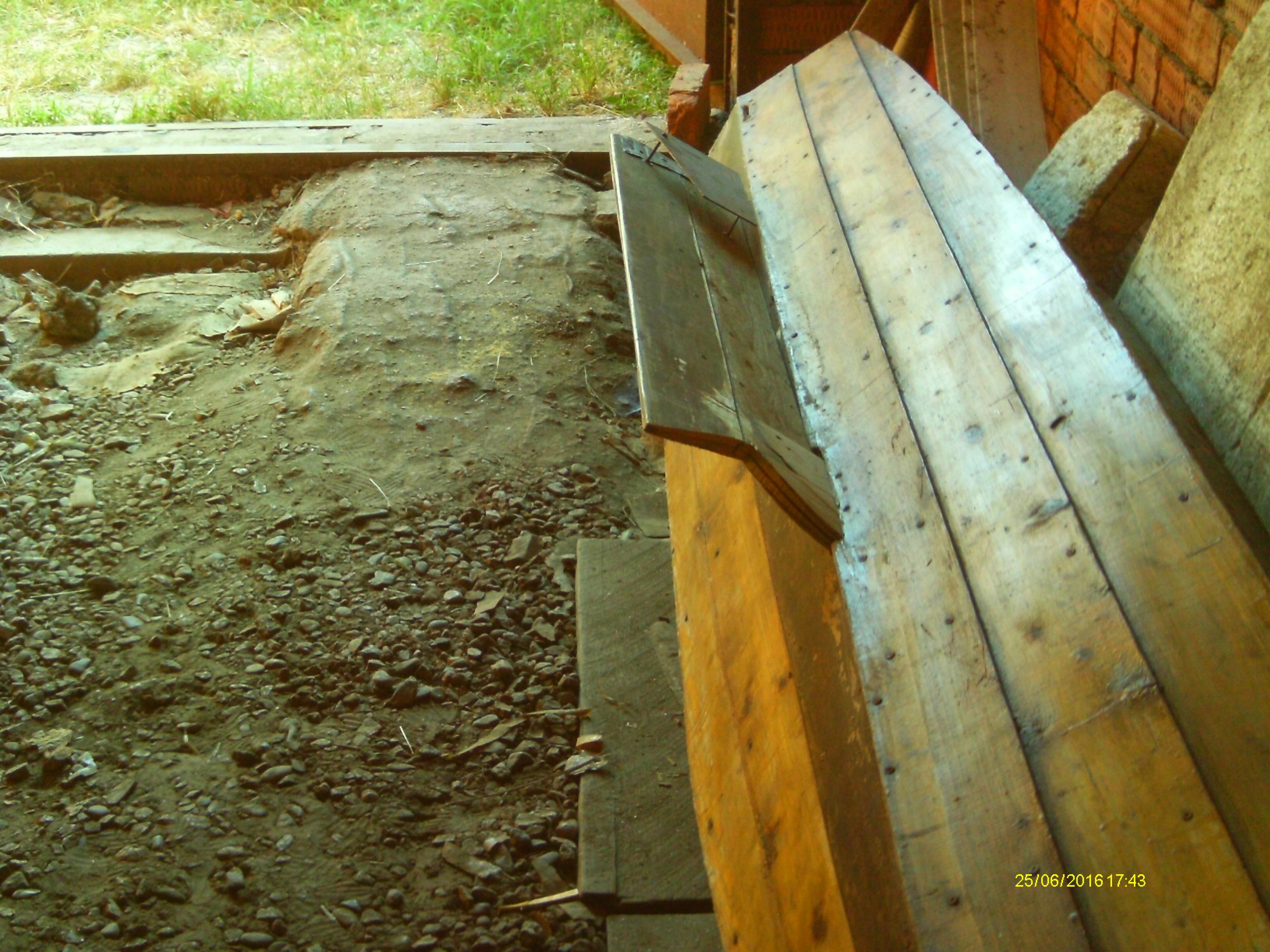

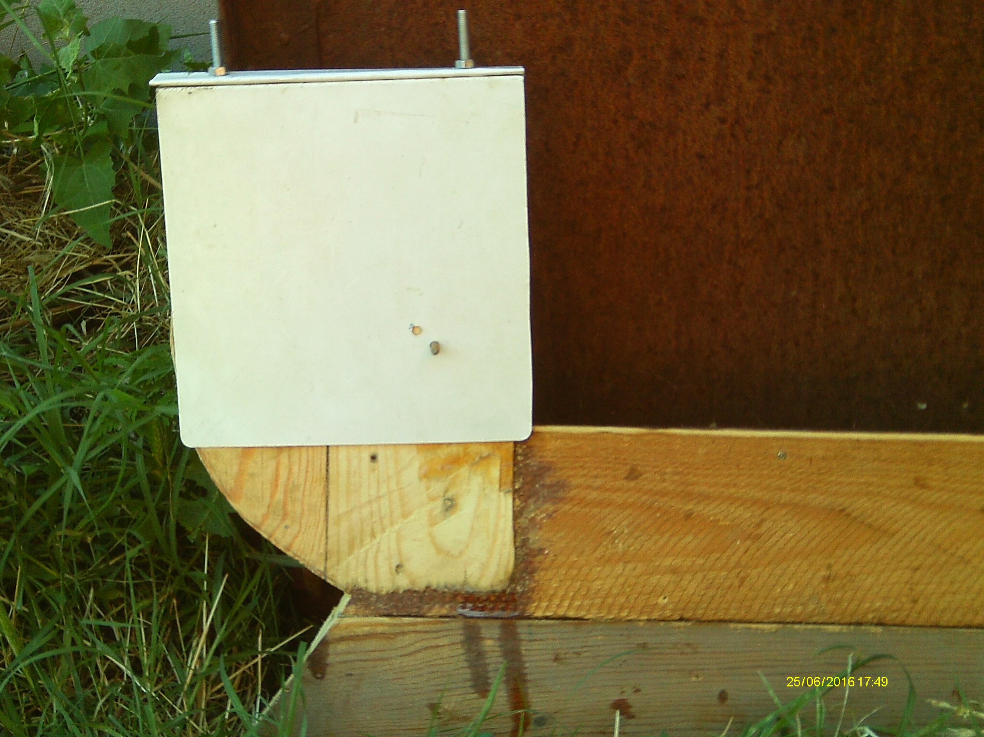

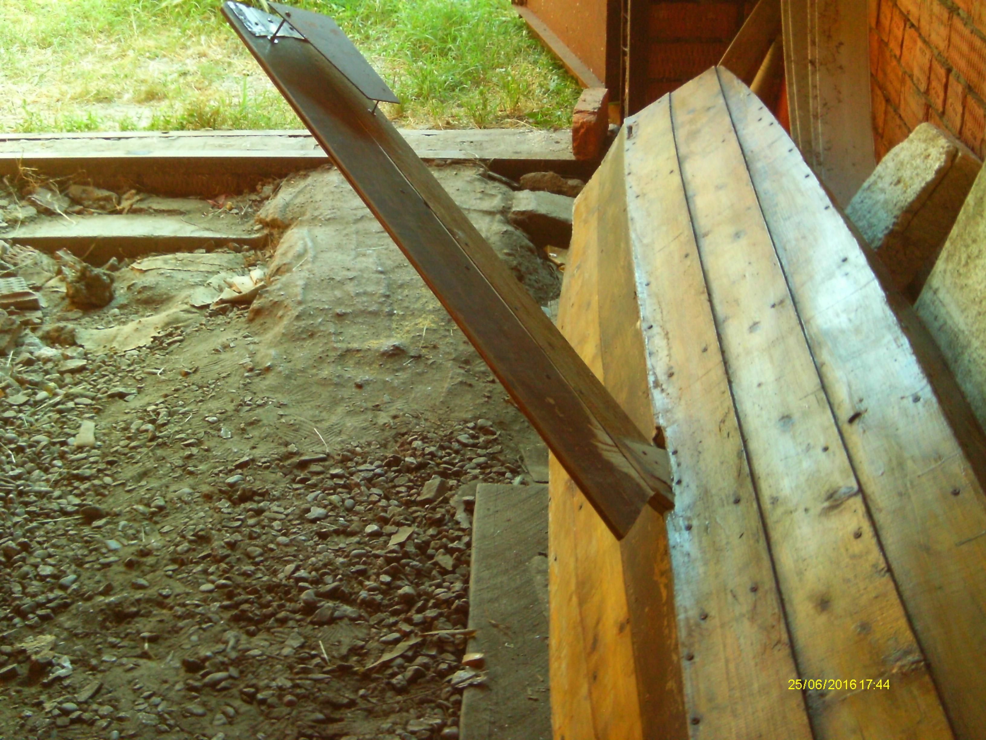

Непрочитано 25.06.2016, 17:10
#427
сергей петрович
Location: Тимашевск

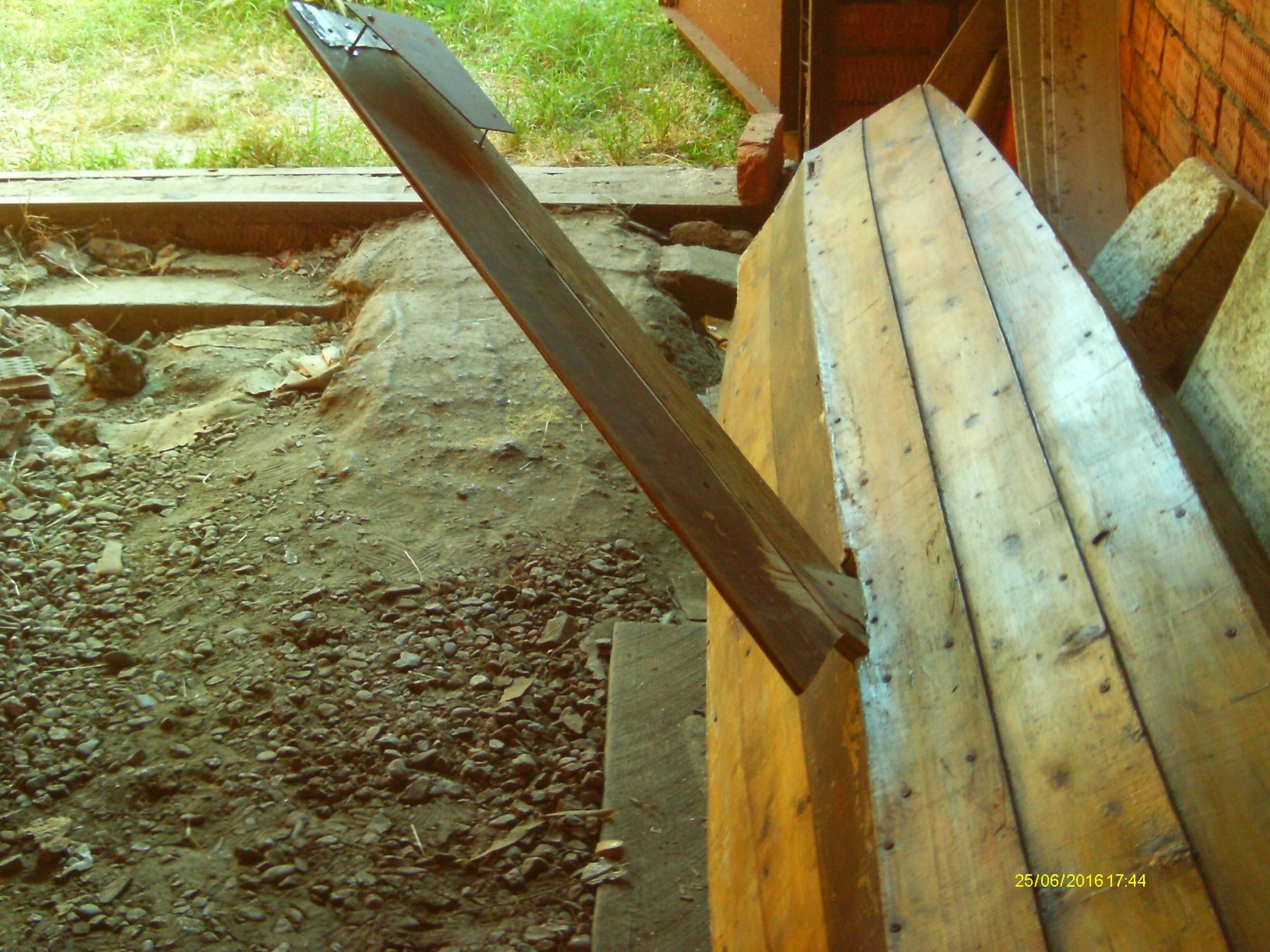

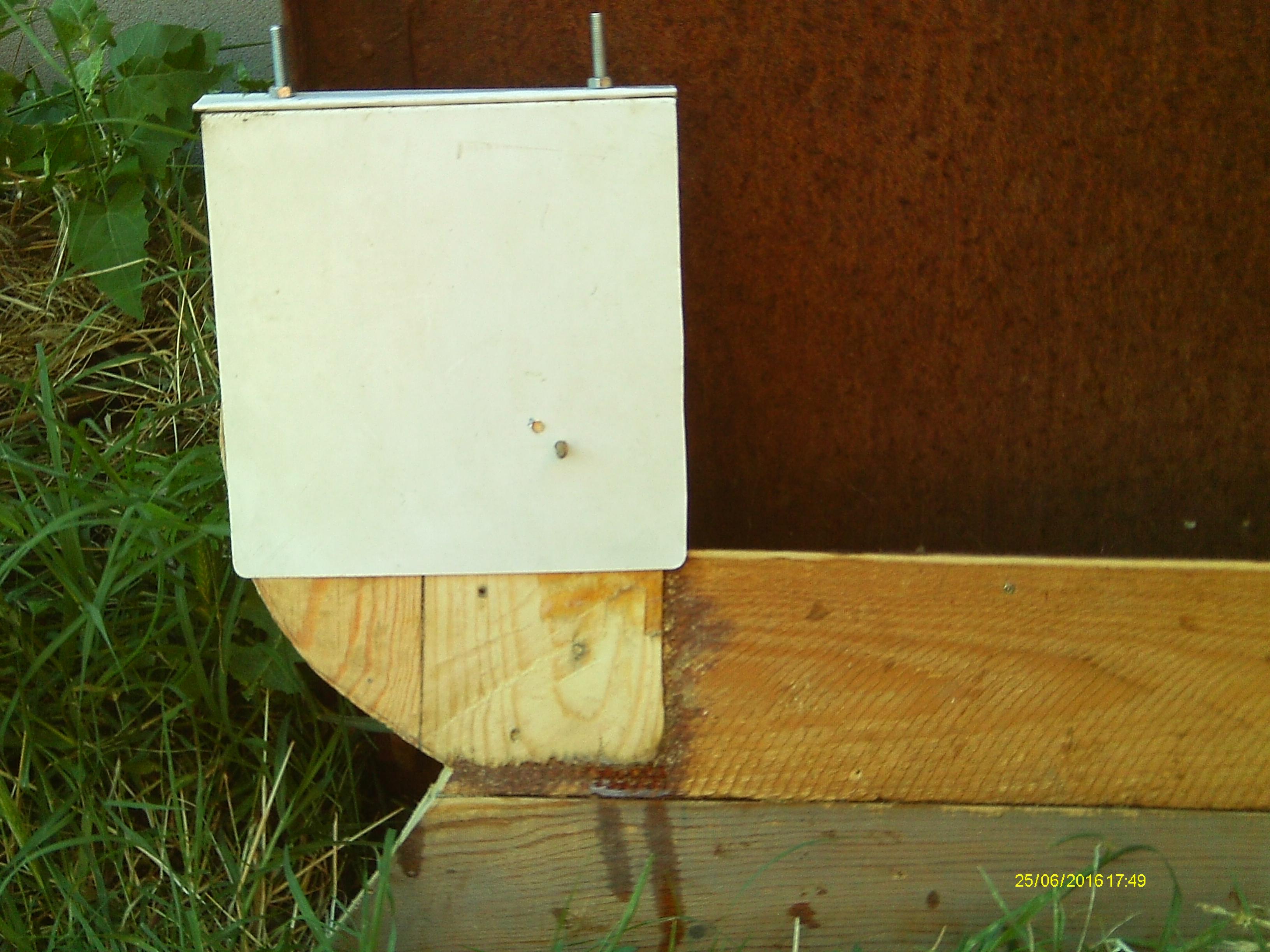

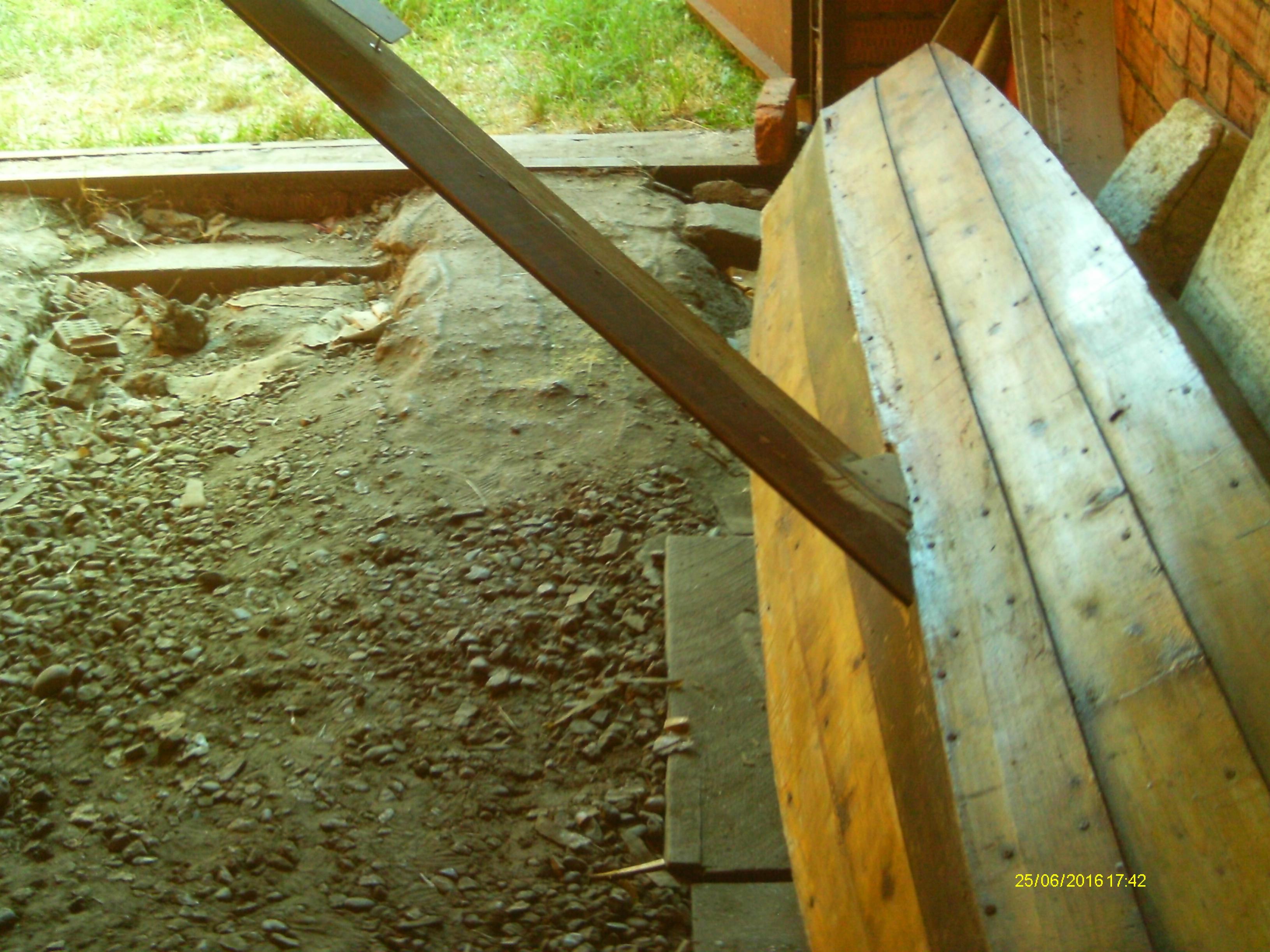

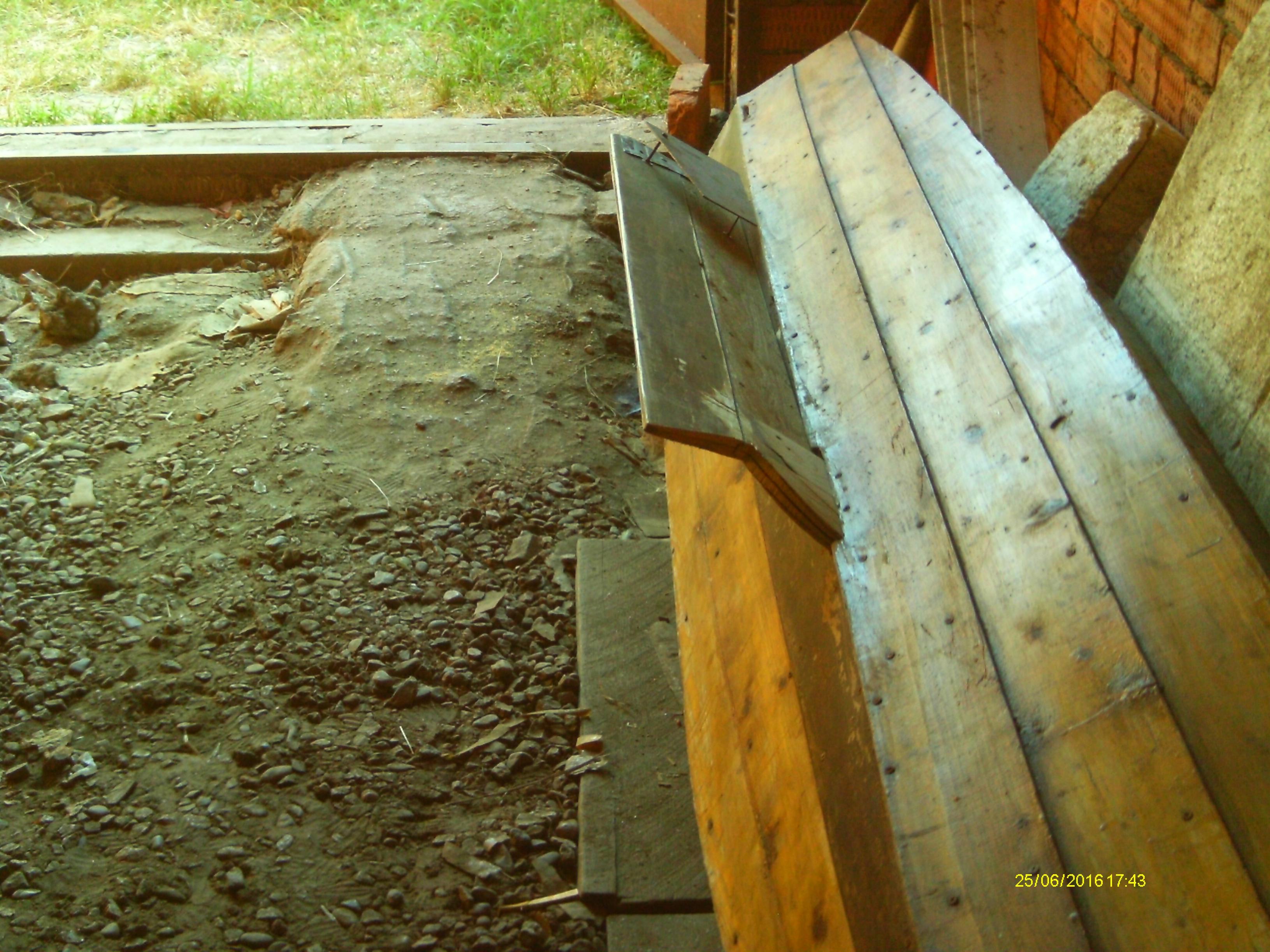

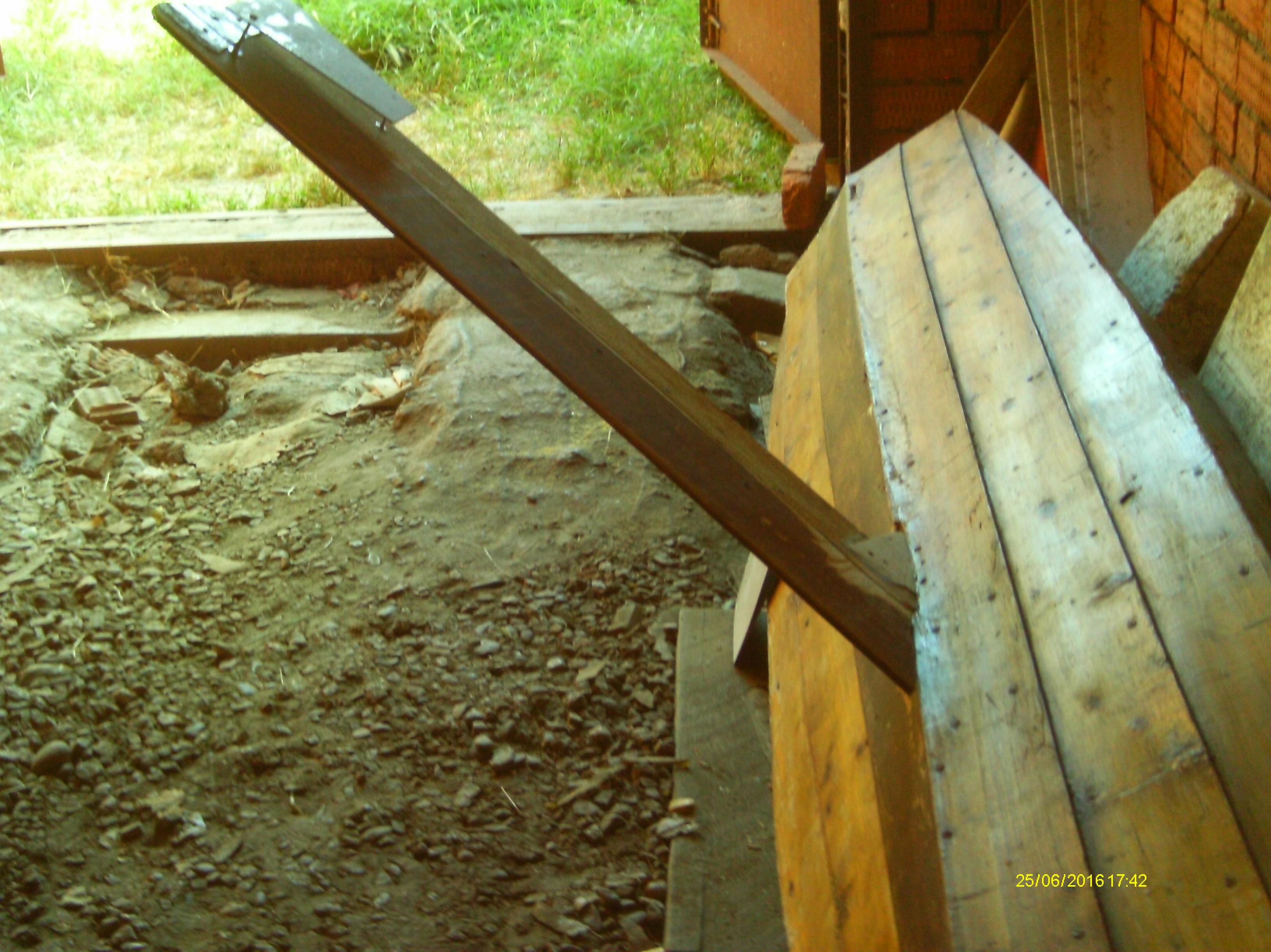

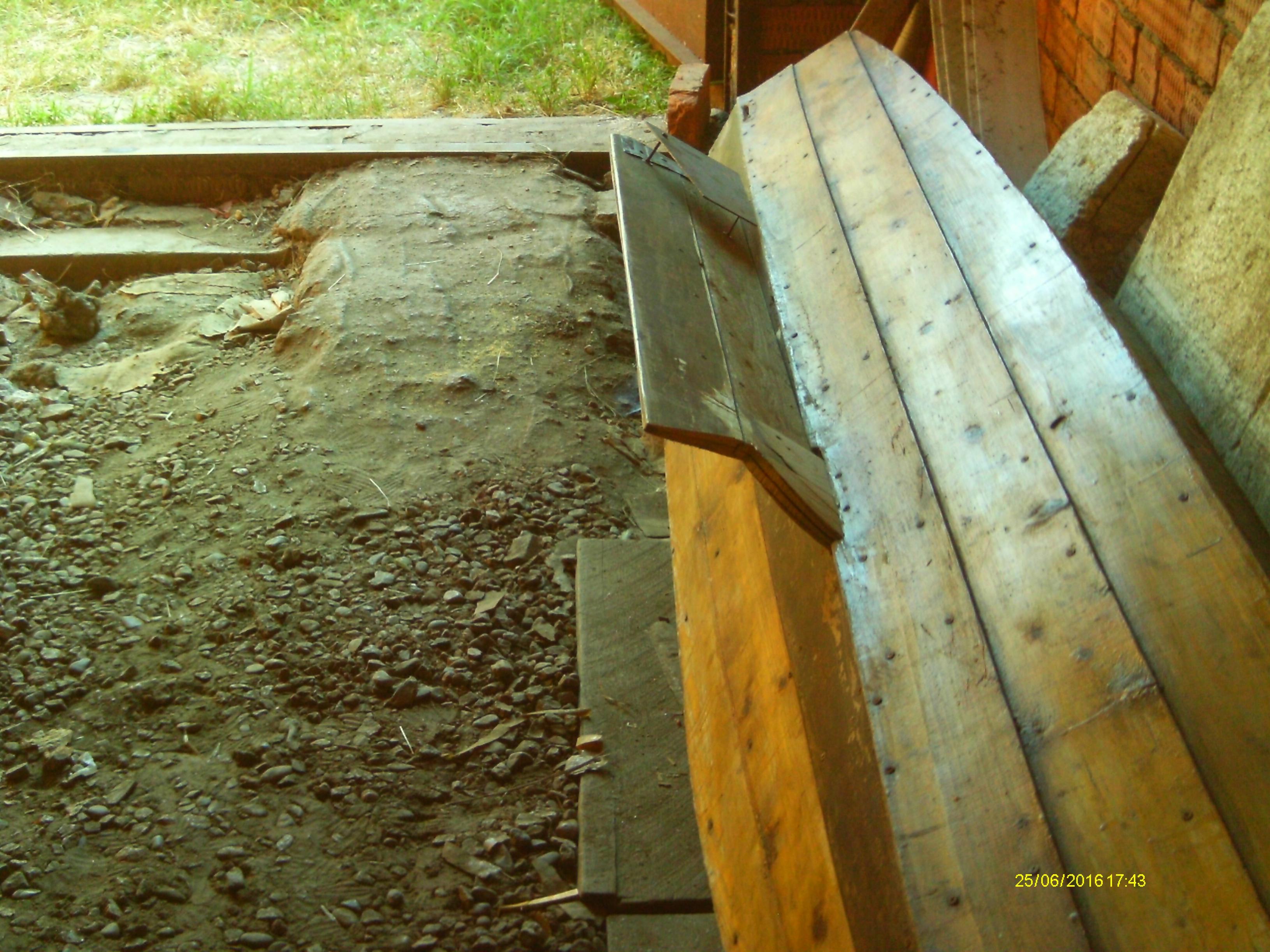

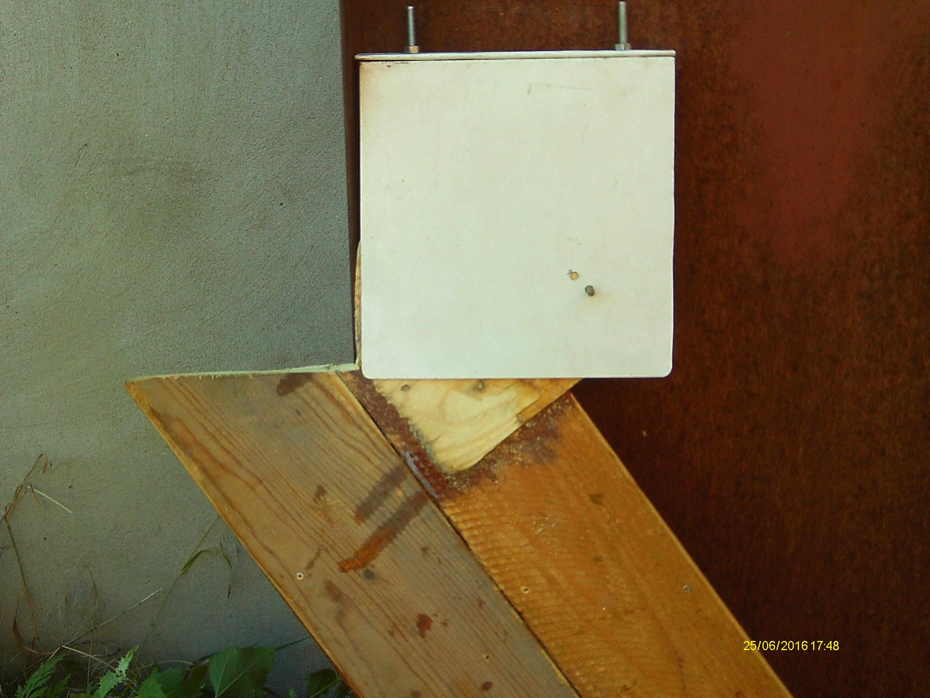

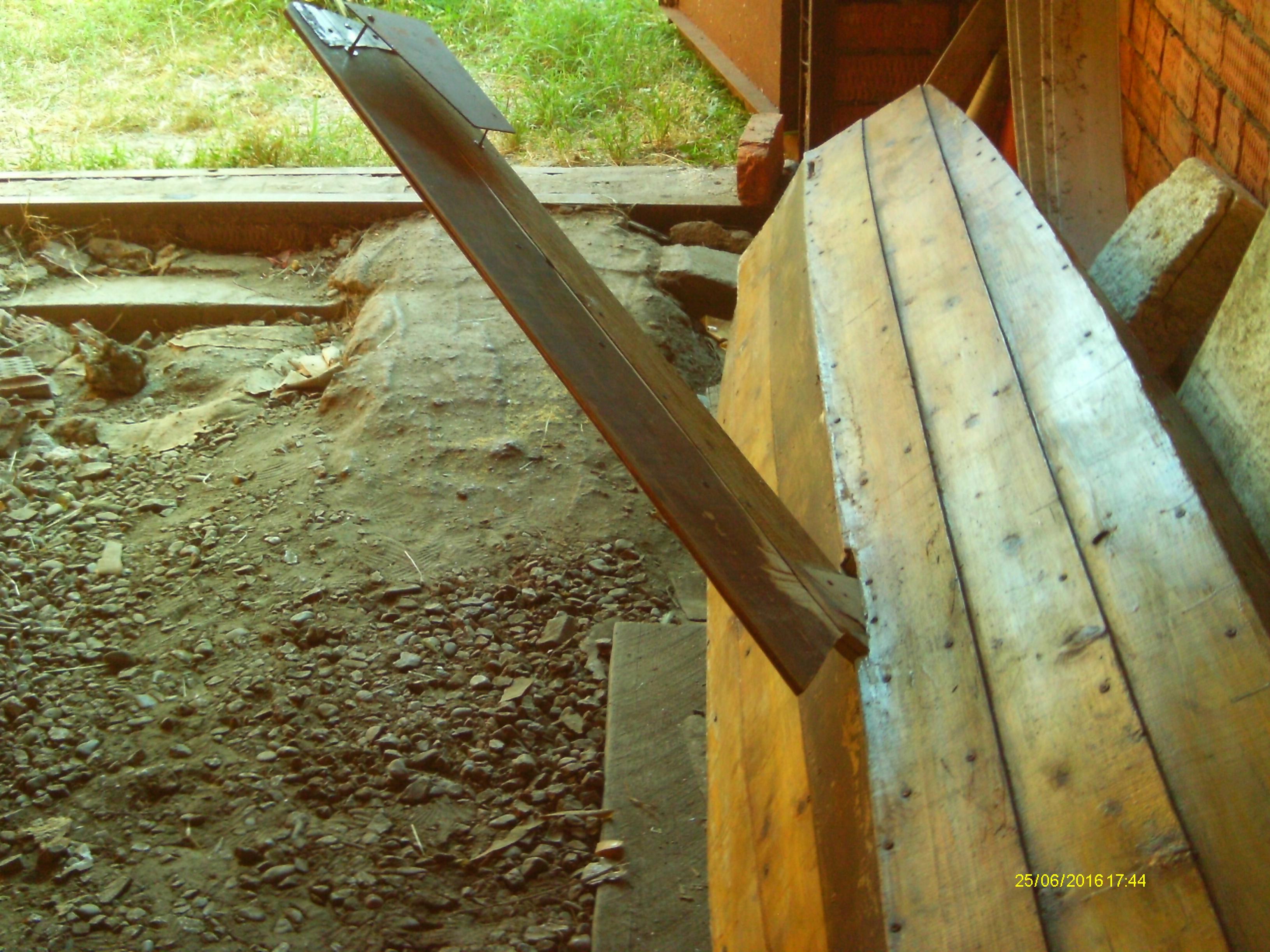

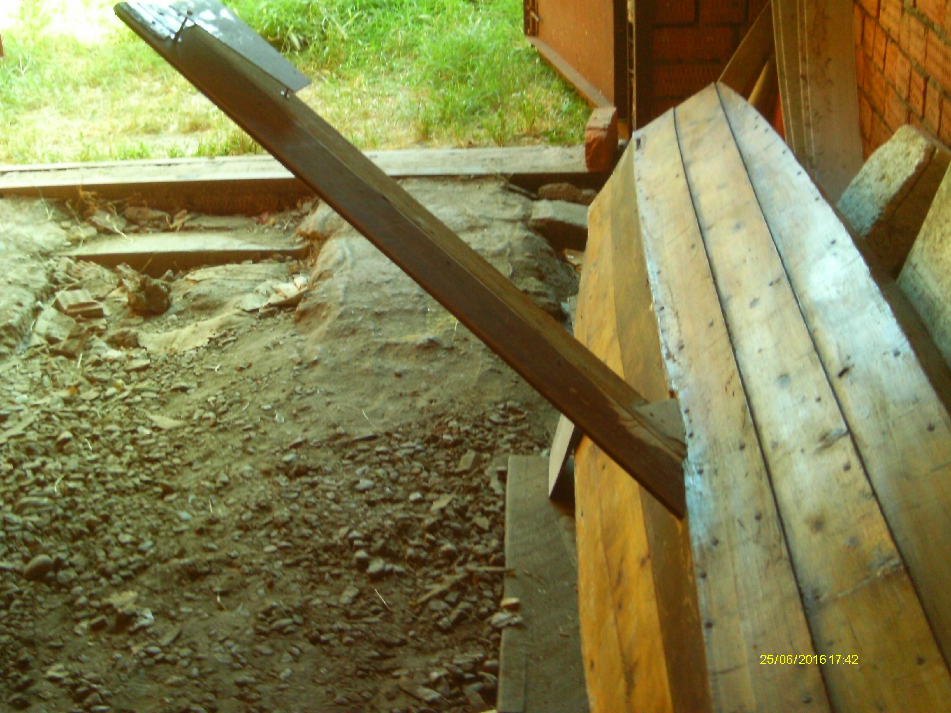

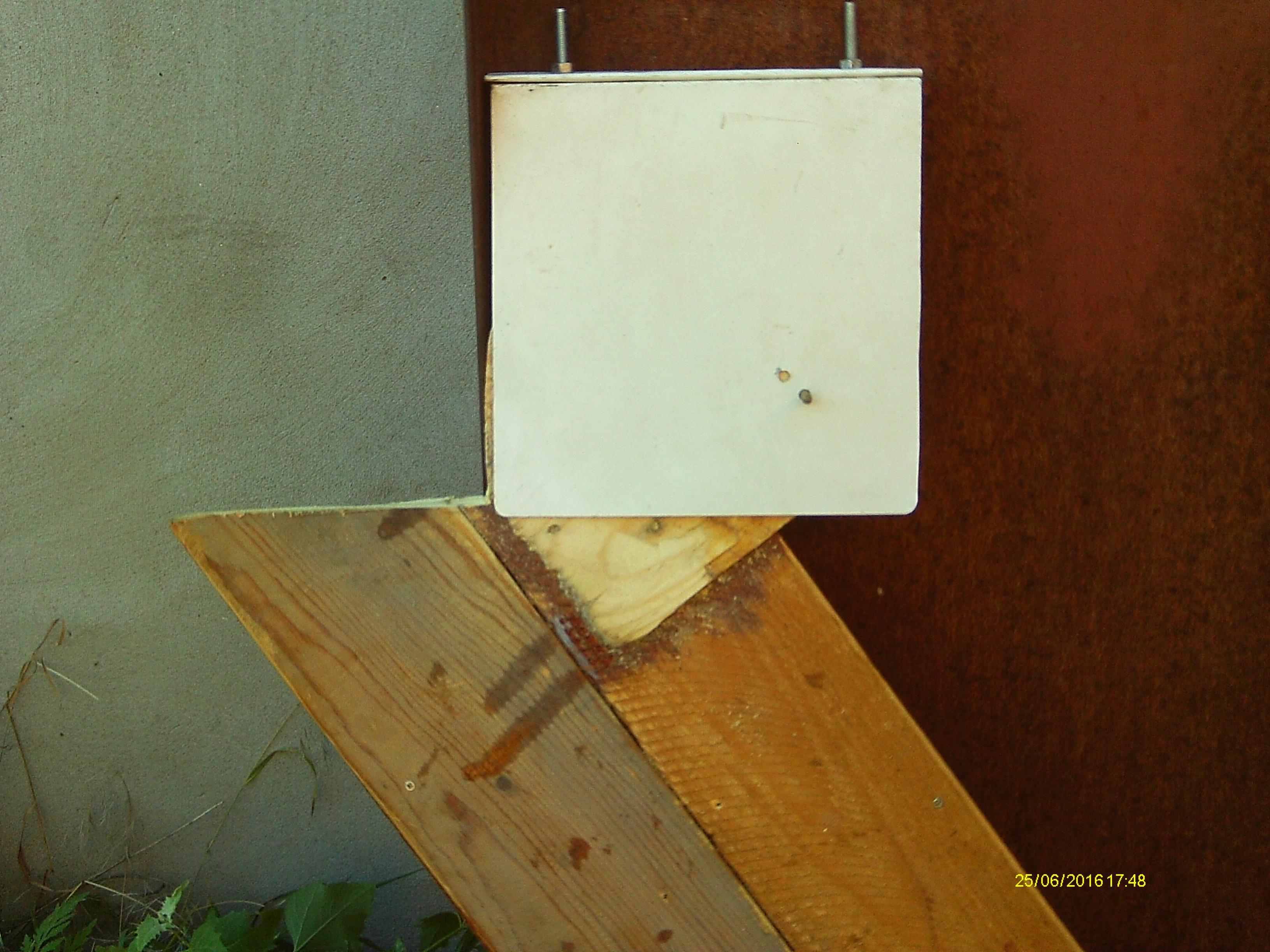

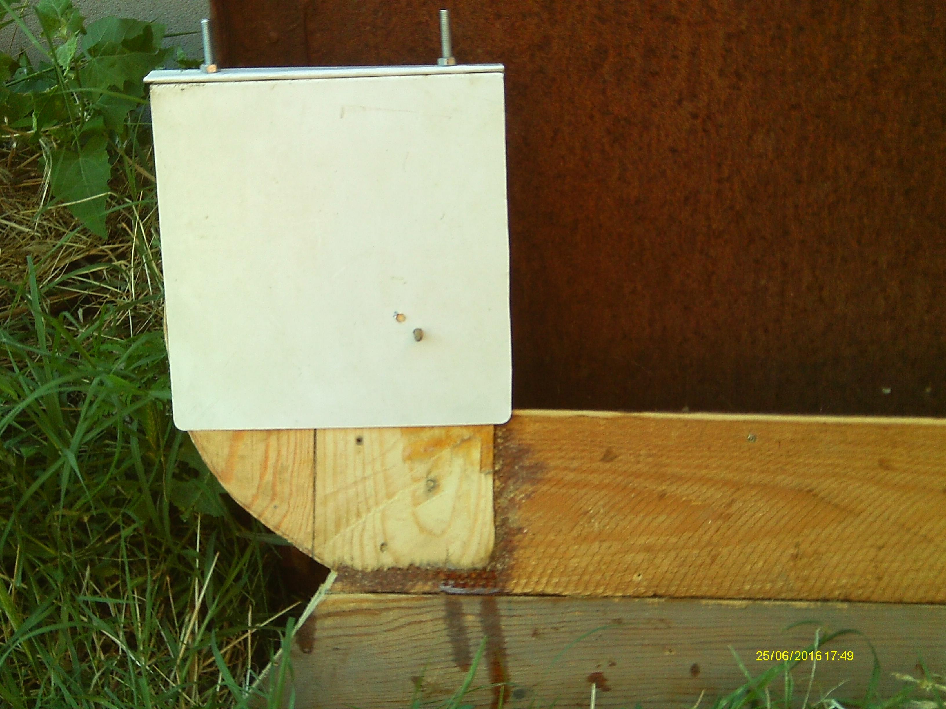

Лето 2016. Констуирование шверта с изменяющейся геометрией

И всё это крыло, как я понимаю, на одном гвоздике вбитом в пару деревяшек вращается? А если доску положить набок, а на этот плавник хотя бы ведро с водой поставить, что будет? А потом ведро покачать вверх-вниз мальца?
Я бы без якоря на таком далеко от берега не отходил...

1) зачем вон та хрень на краю шверта?
2) а где конретно меняется геометрия? вы наклон чтоли имеете в виду? тогда надо было посмотреть на имеющиеся шверты.
кстати, у шверта в сечении профиль должен напоминать каплю. Иначе очень уж сильно эта опушенная доска ход замедляет. метровый шверт в виде обычной доски толщиной 3см эквивалентен поставленной поперек квадратной досточке 17 на 17 см. Возьмите такую, поводите рукой по воде.

Сообщение от meral Посмотреть сообщение
Похоже на нож для разрезки сетей на ходу. Или отлова пеленгасов.
А каплю в профиле актуально будет, когда сей крейсер 20 км/ч преодолеет. Вон на Ассолях шверт - просто пластина плоская насколько помню. Фигли.
у него там доска 3-4см. Если не гнилая, должна держать до 300-500кг.
хотя, конечно, шверты лучше делать из фанеры.
на ассолях шверт - метал 1.5-2см(100-200кг, у кого как). и у Ассоли тяговооруженность поболее будет. у нее и ширина по ватерлинии 1.6 и осадка сантиметров 30+(у килевого варианта - 80)

Сообщение от сергей петрович Посмотреть сообщение
Всё это на мустанге давно прмидумано было, но там шверт слегка в колодец утапливался. А при нынешней конструкции большая вероятность остаться вообще без шверта.

Сообщение от Akella Посмотреть сообщение
И не только, мы когда изготавливали виндгляйдер 475, там тоже конструкция колодца и шверта, позволяла 3 положения, без риска вылета шверта: прямой, 45град, убран полностью.
Посмотрите чертежи в Моделист-конструктор за 85-87е
