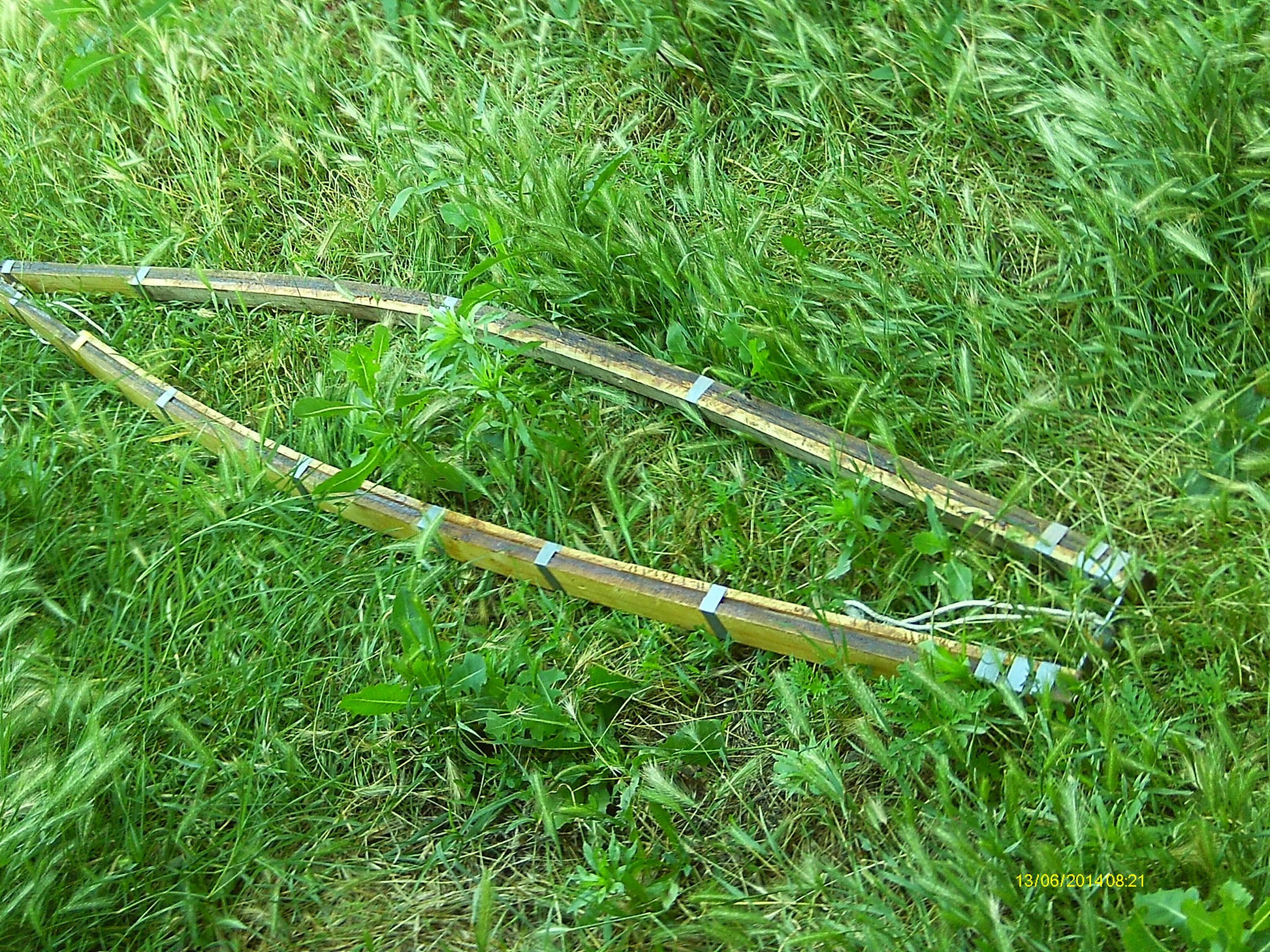

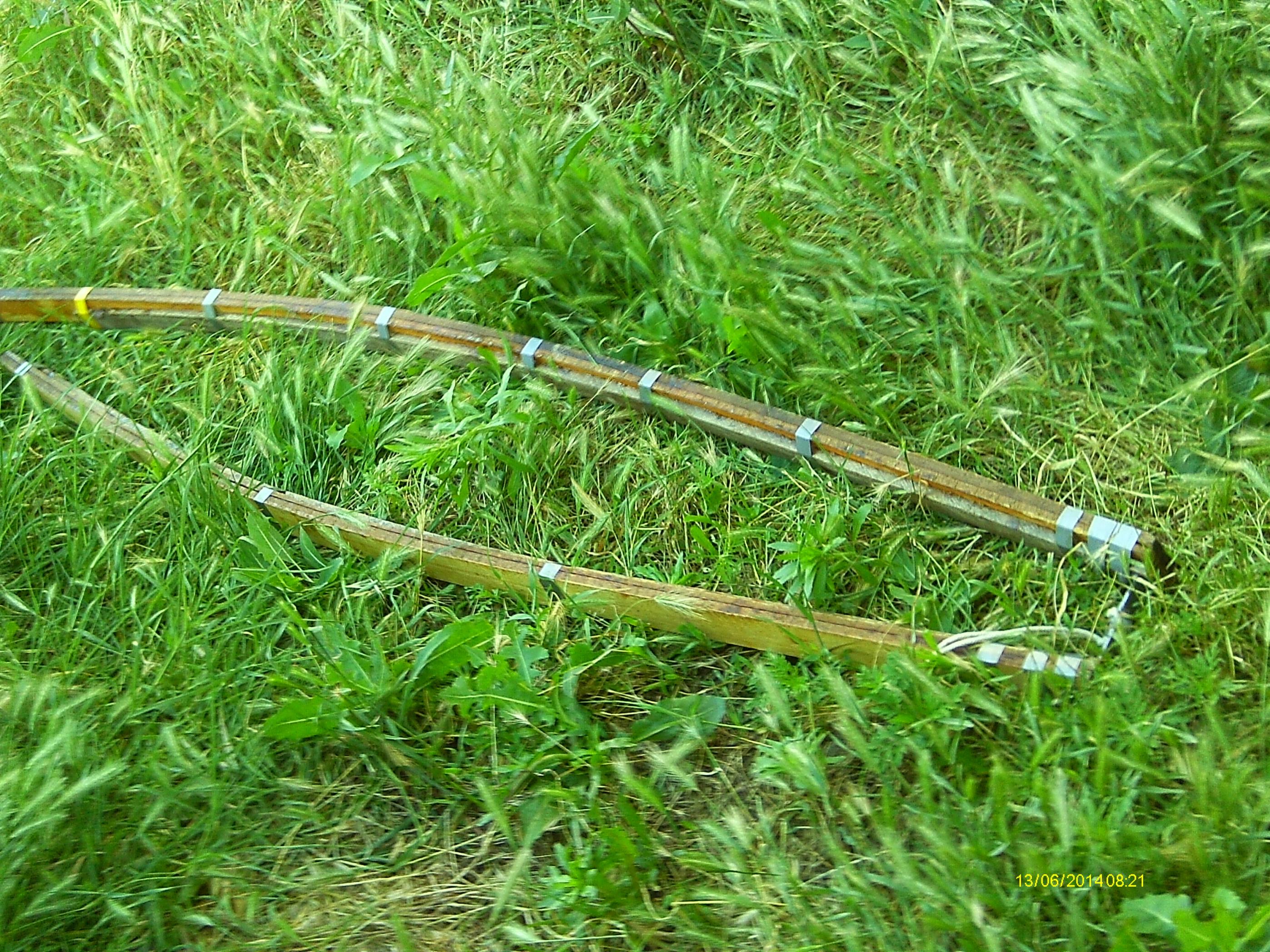

Усиленный короткий гик для 3х метрового паруса

Старый 14.07.2014, 13:33

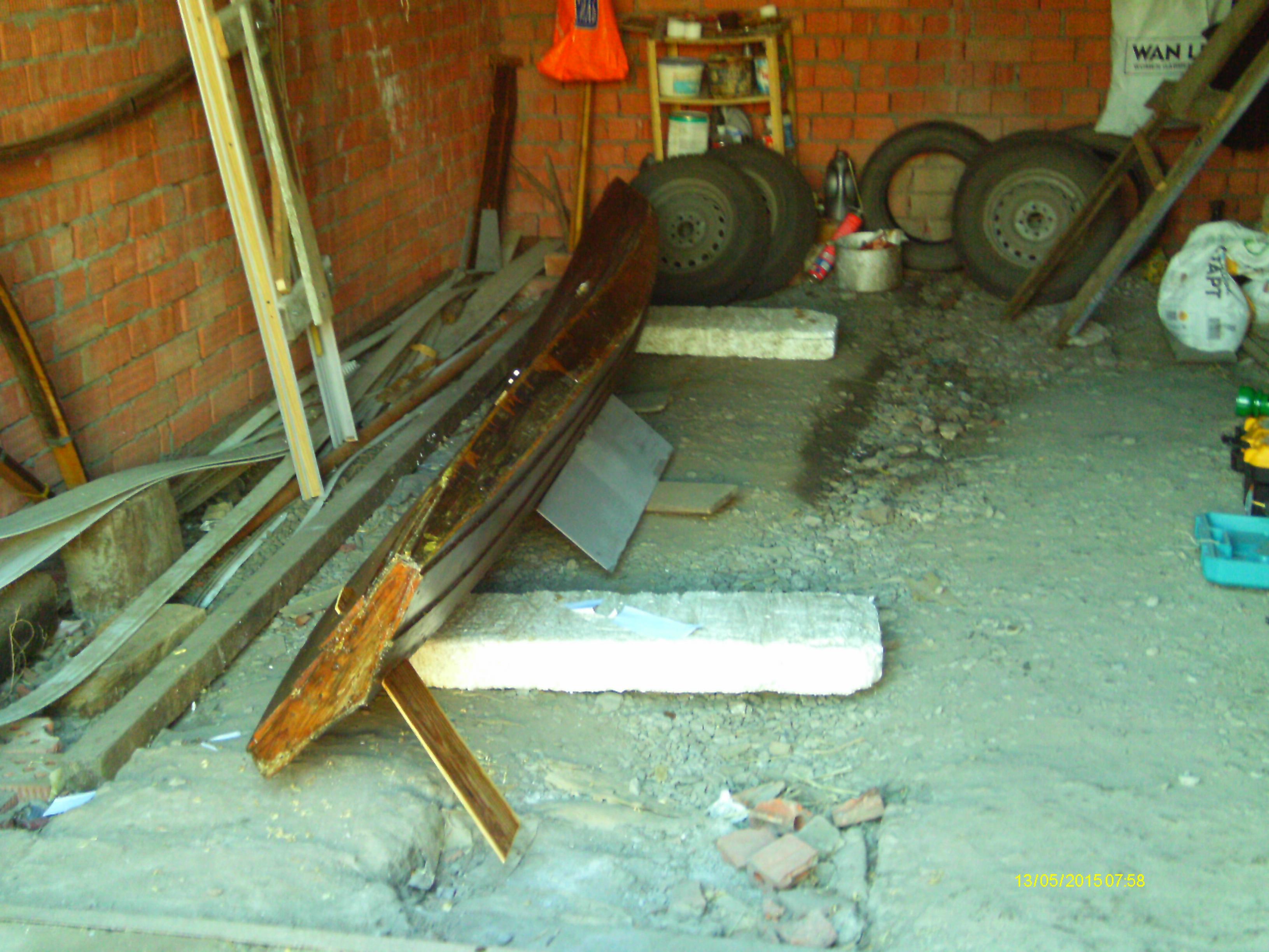

Начинаем готовиться к лету 2015 года
