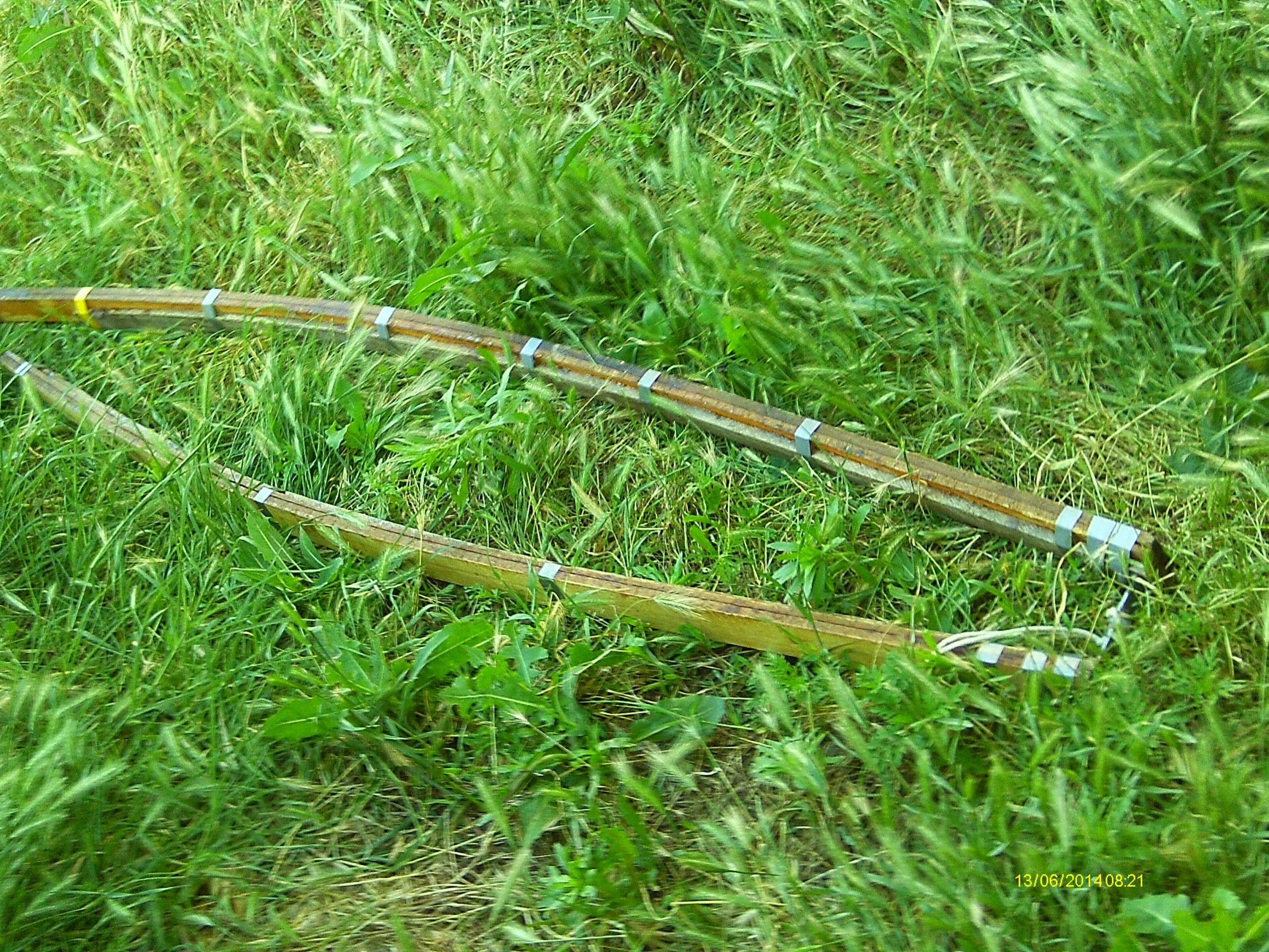

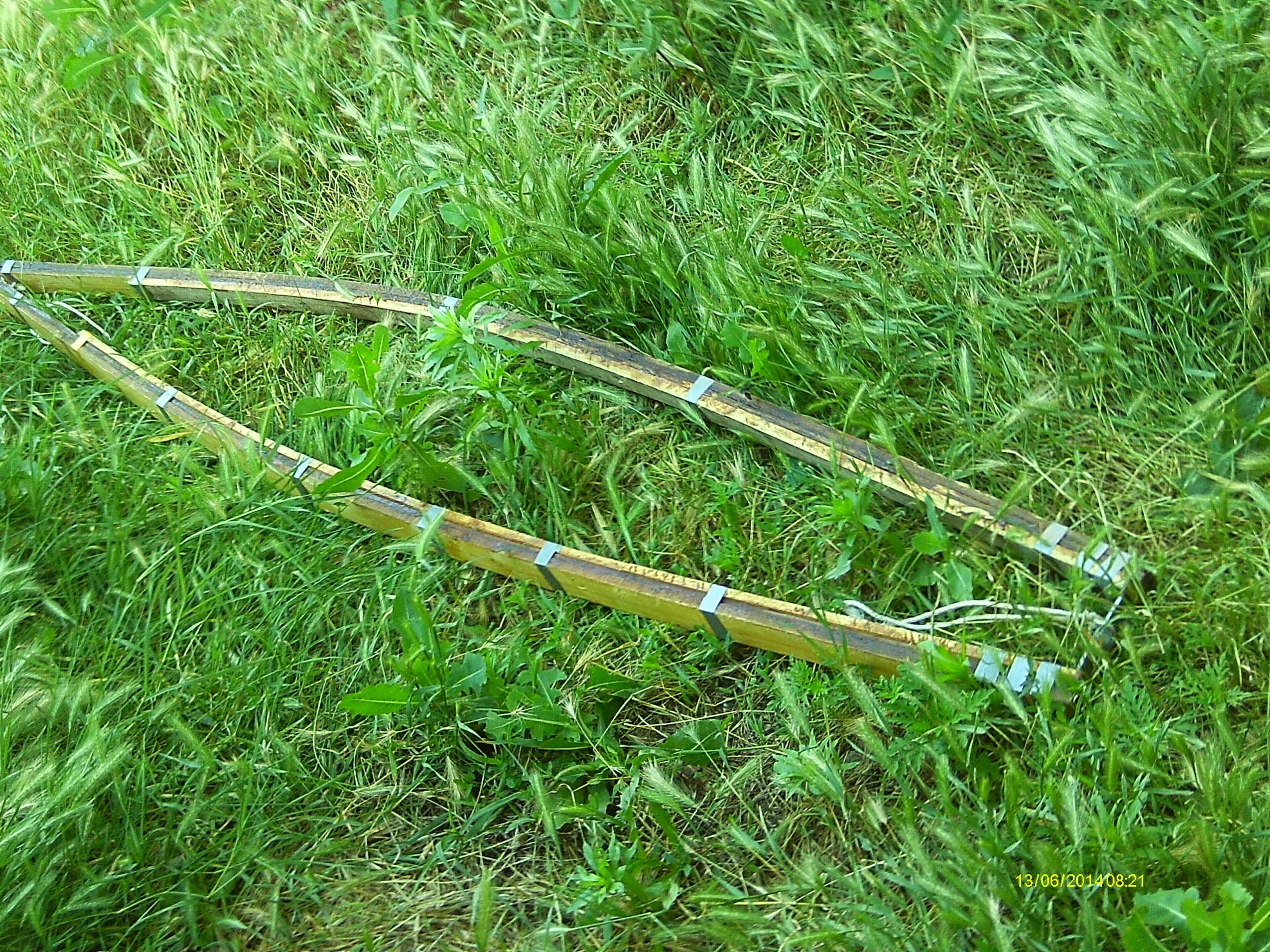

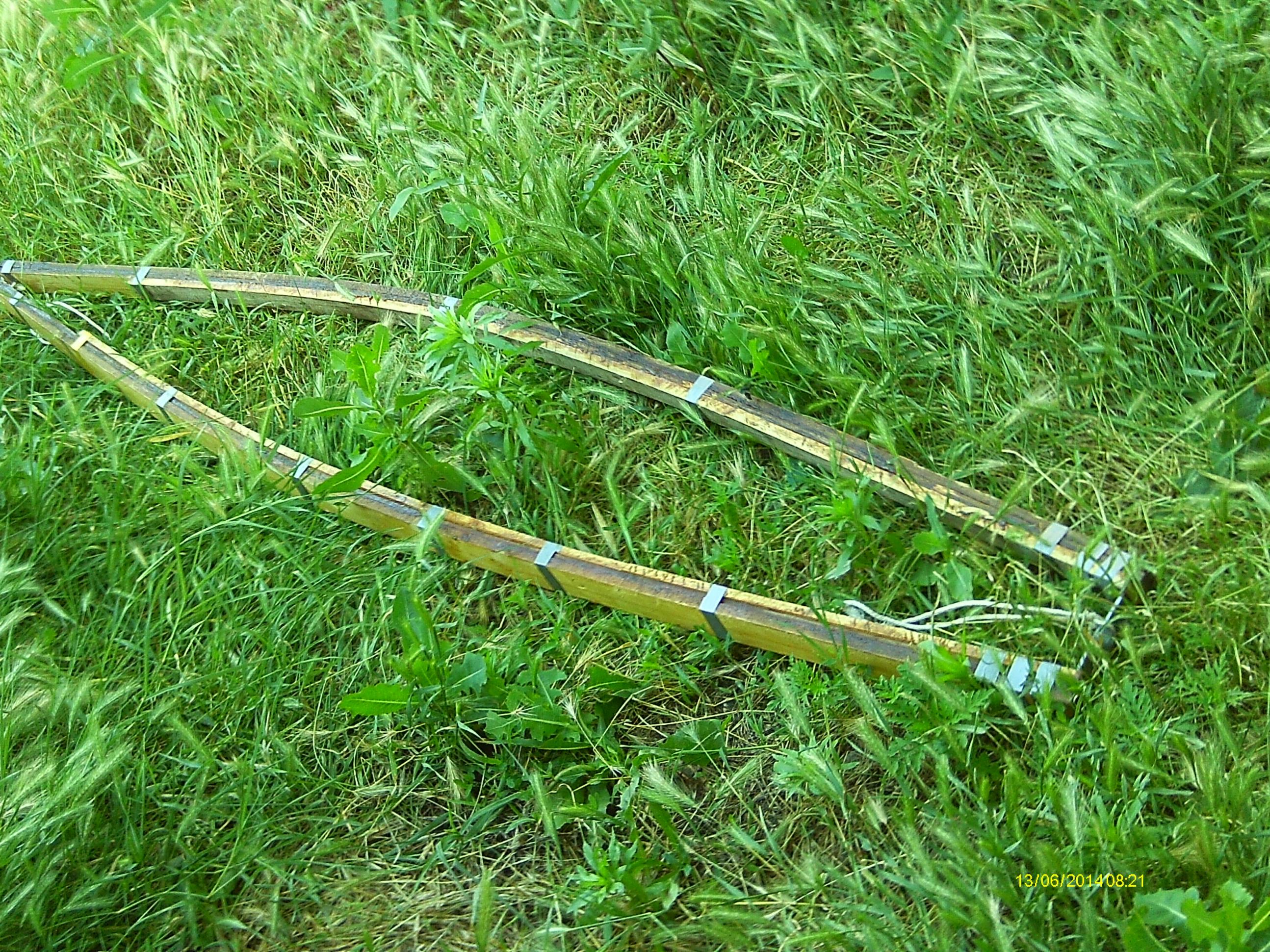

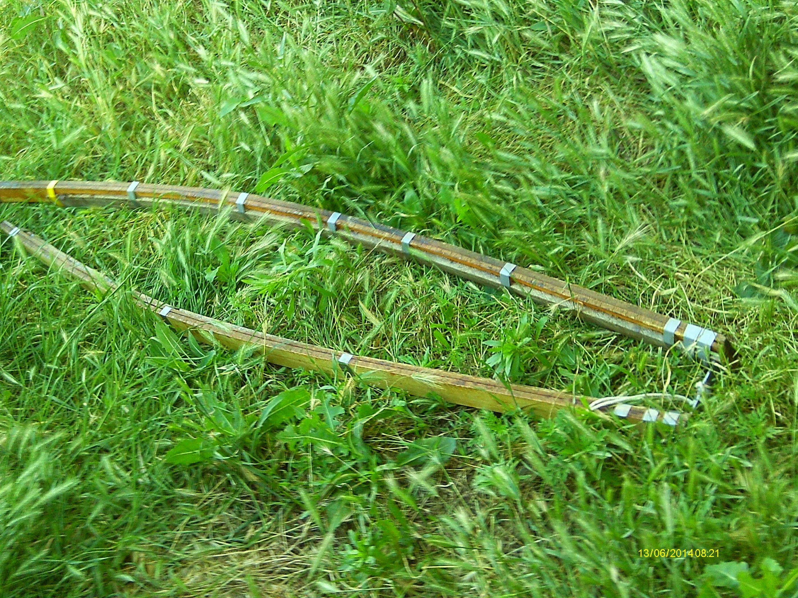

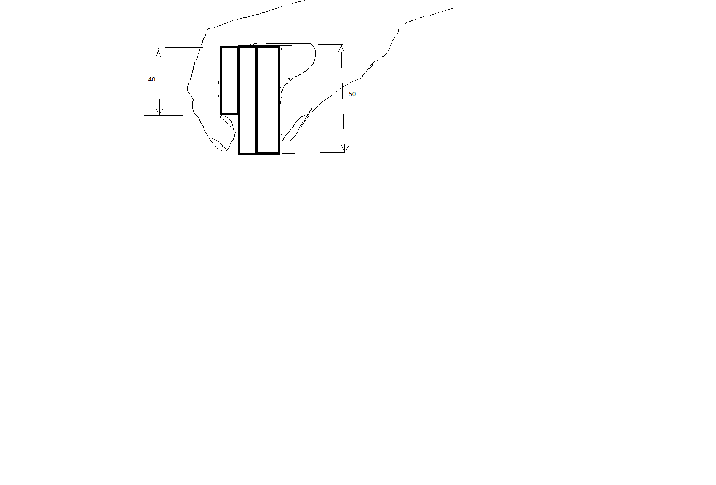

Усиленный короткий гик для 3х метрового паруса
ID:	17339  Нажмите на изображение для увеличения
ID:	17340  Нажмите на изображение для увеличения
Название: гик в разрезе.png

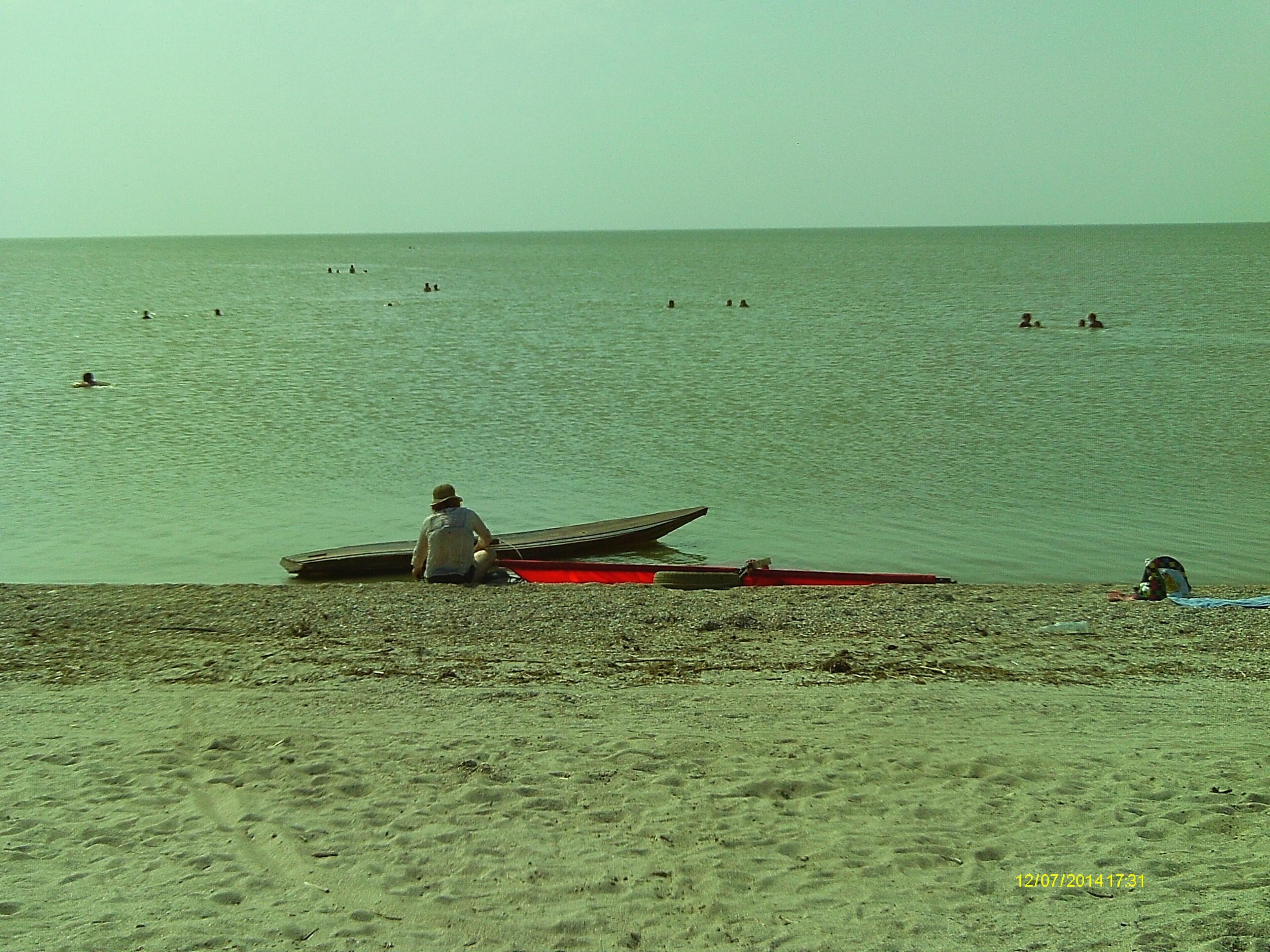

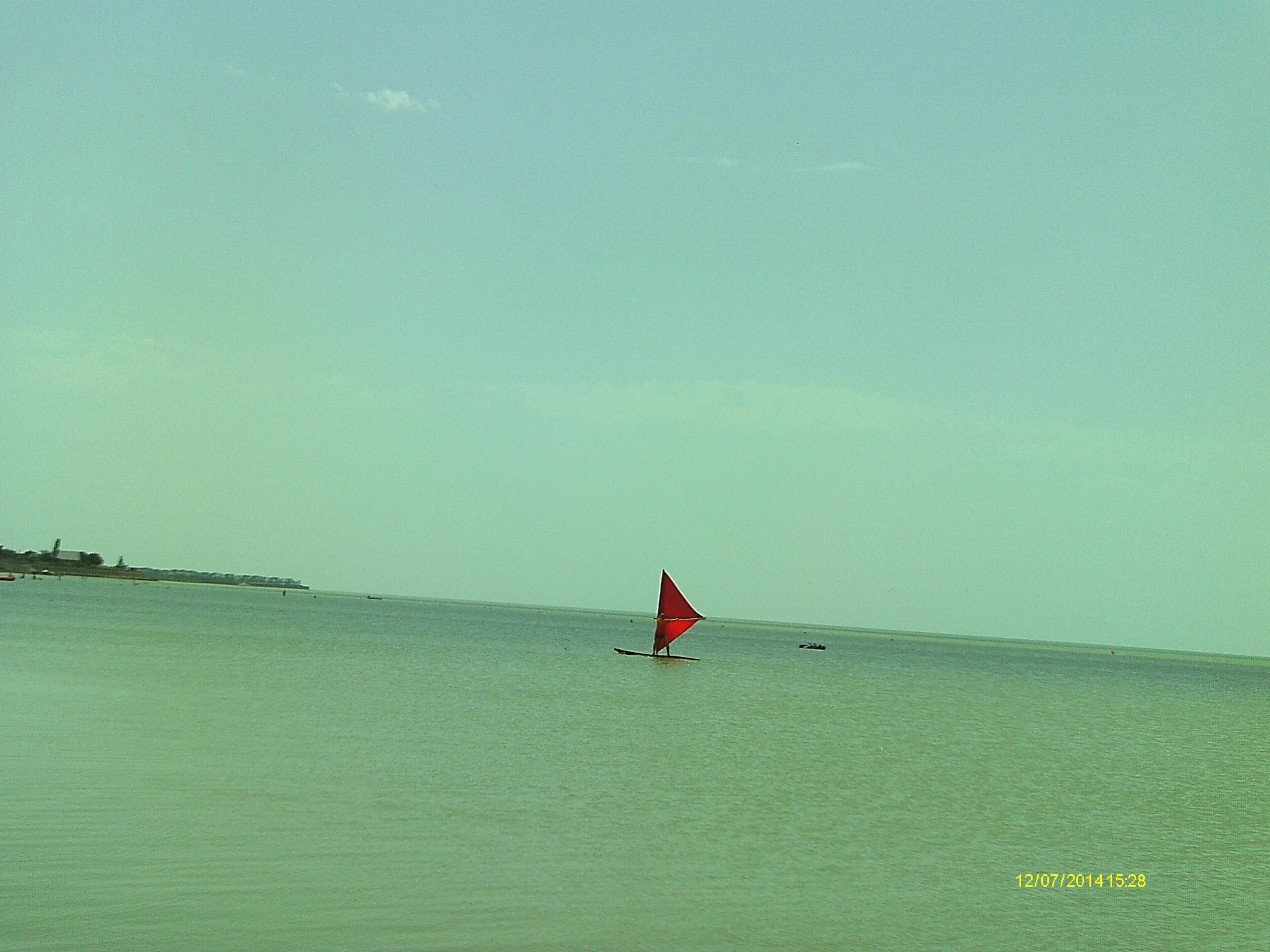

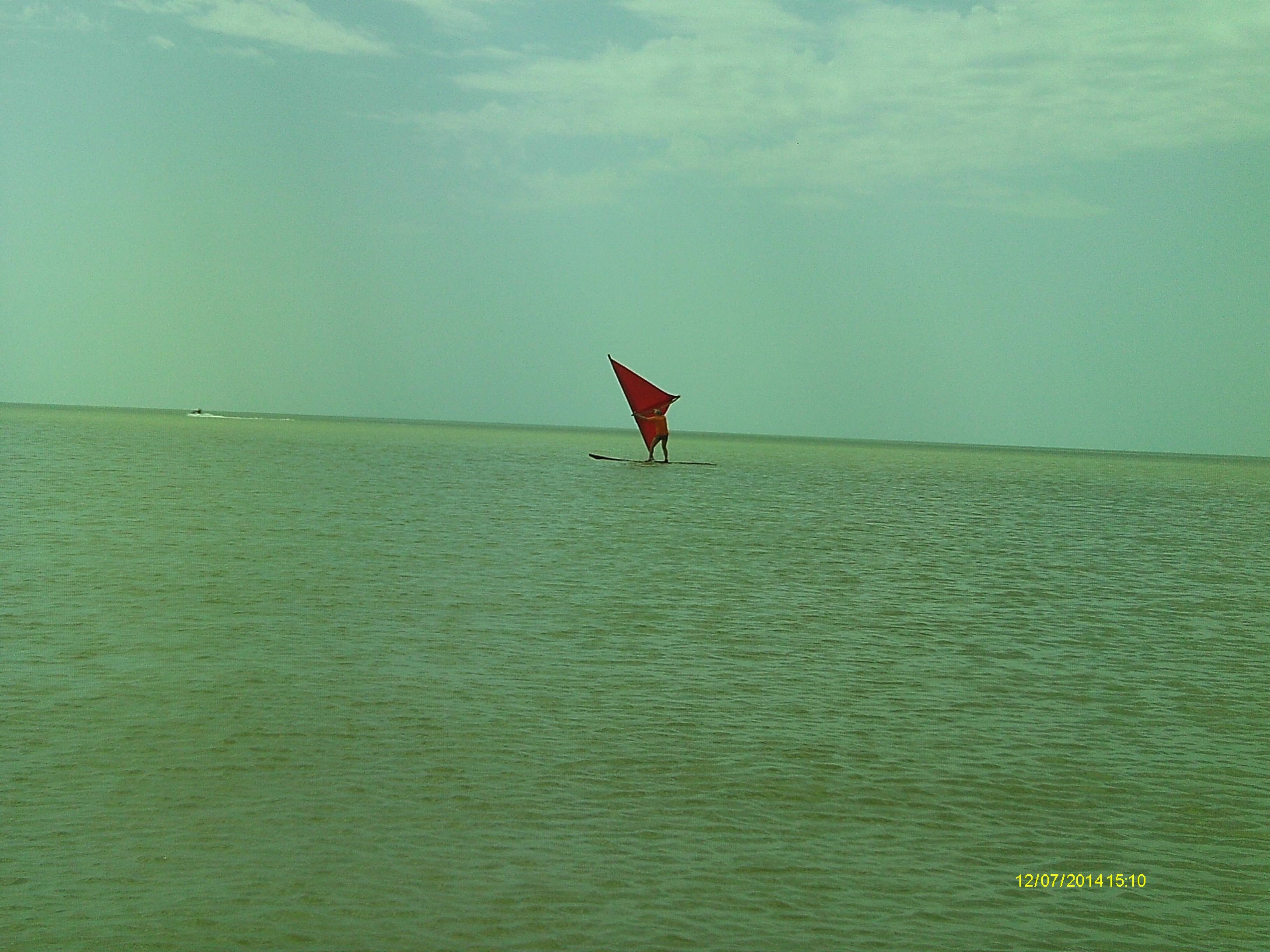

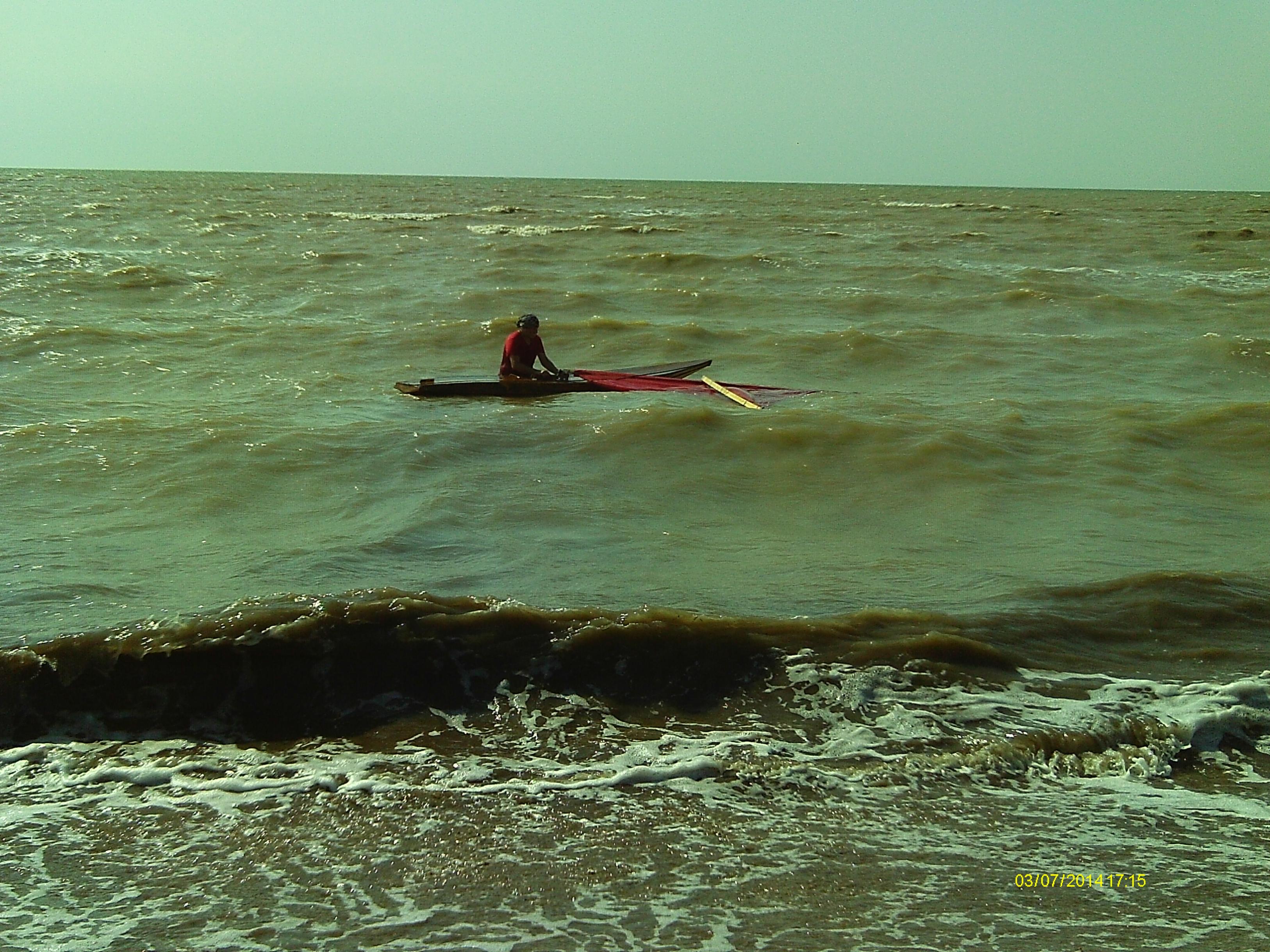

На Азове

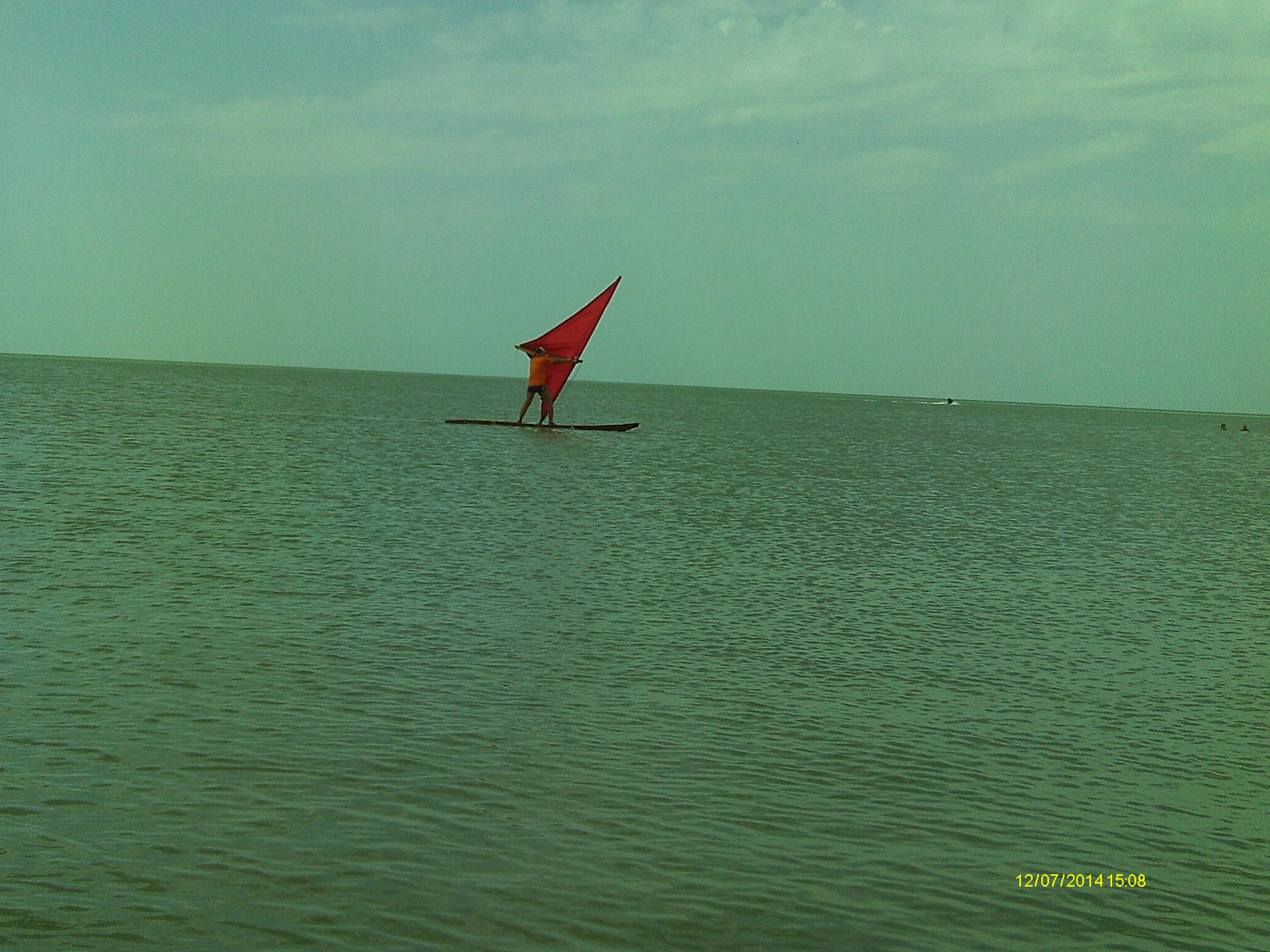

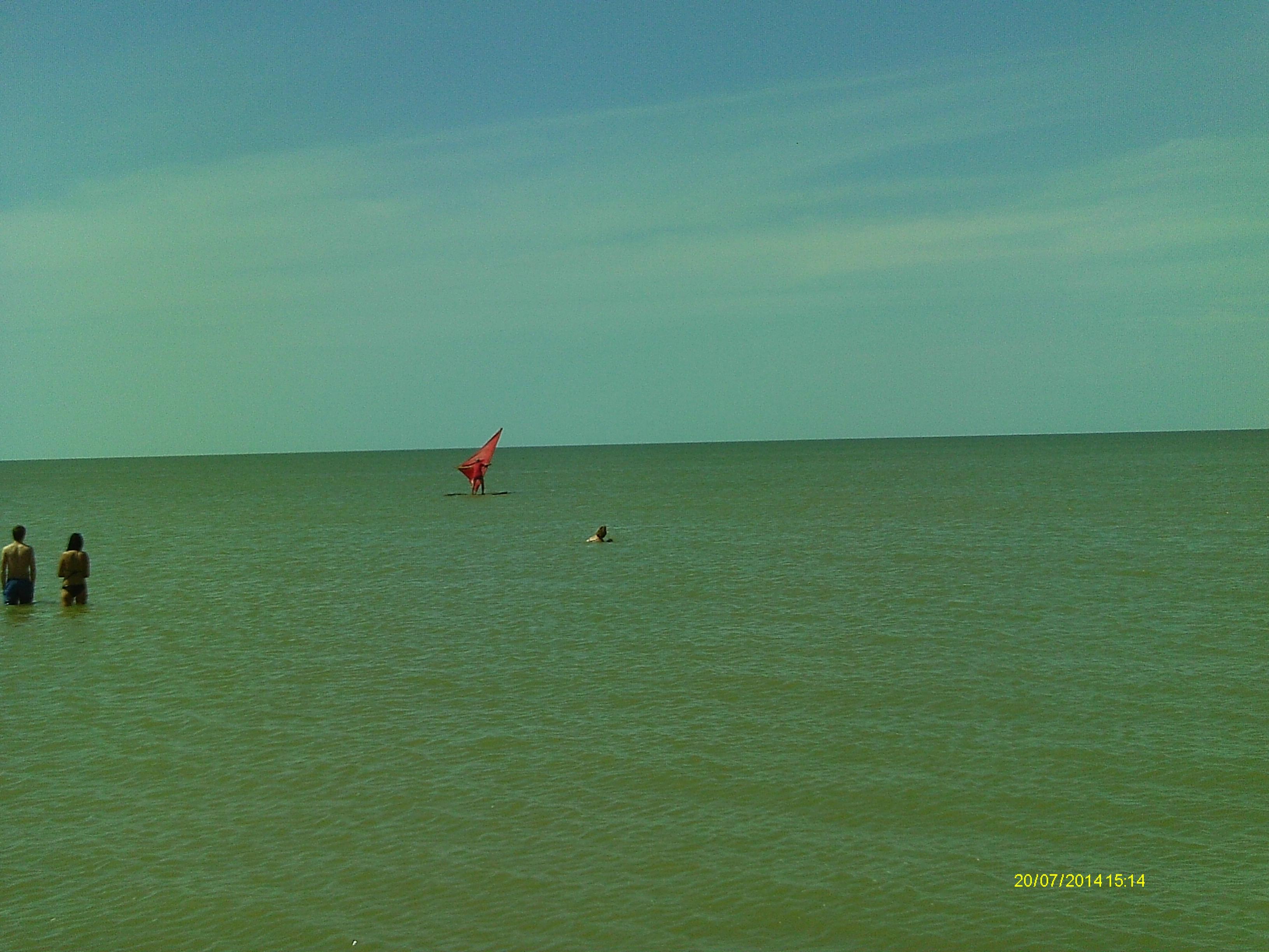

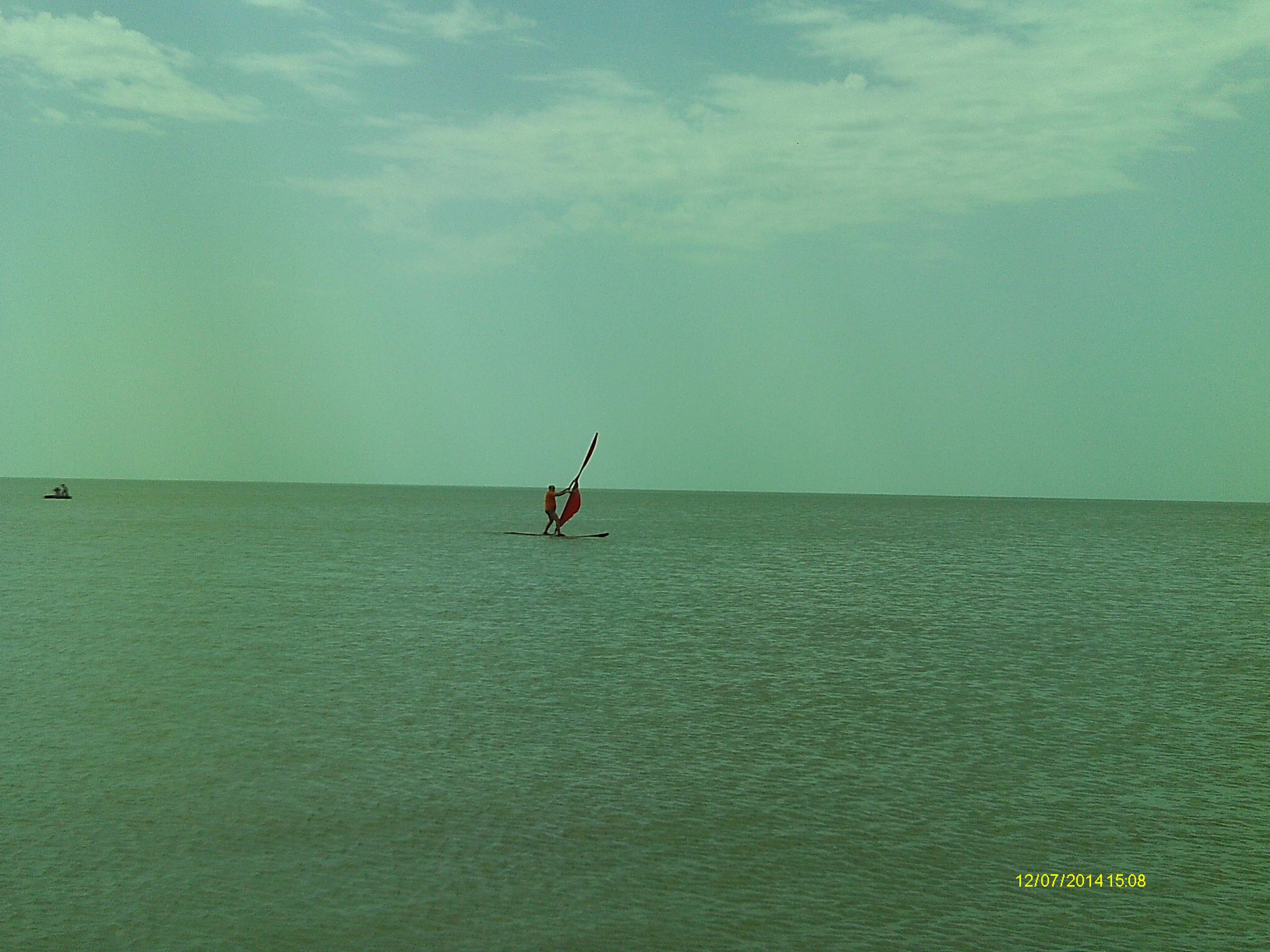

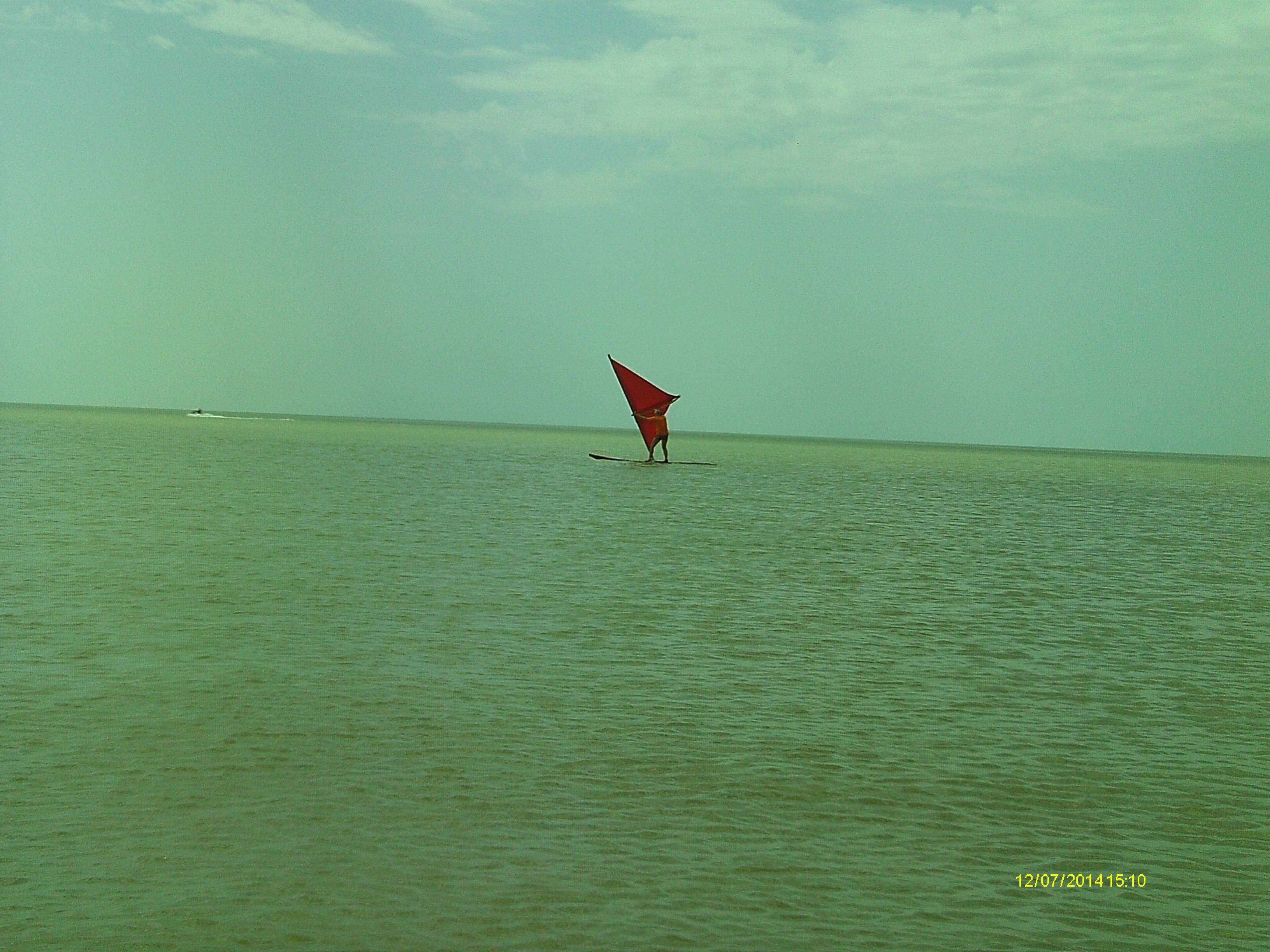

На Азовском море малая глубина и сильный ветер. Что бы ходить на виндсерфере , в районе Приморско-Ахтарска пришлось уменьшить площадь паруса до 3х квадратных метров, усилить гик, и сделать тяжелый неглубокий шверт.

Ну, если просто ходить, тогда да. Глиссировать на этом аппарате не предполагается?

Глиссировать с 3х метровым скорее нет
Доска идет не создавая волны, мне форма ее нравиться больше чем просто плоскодонка.

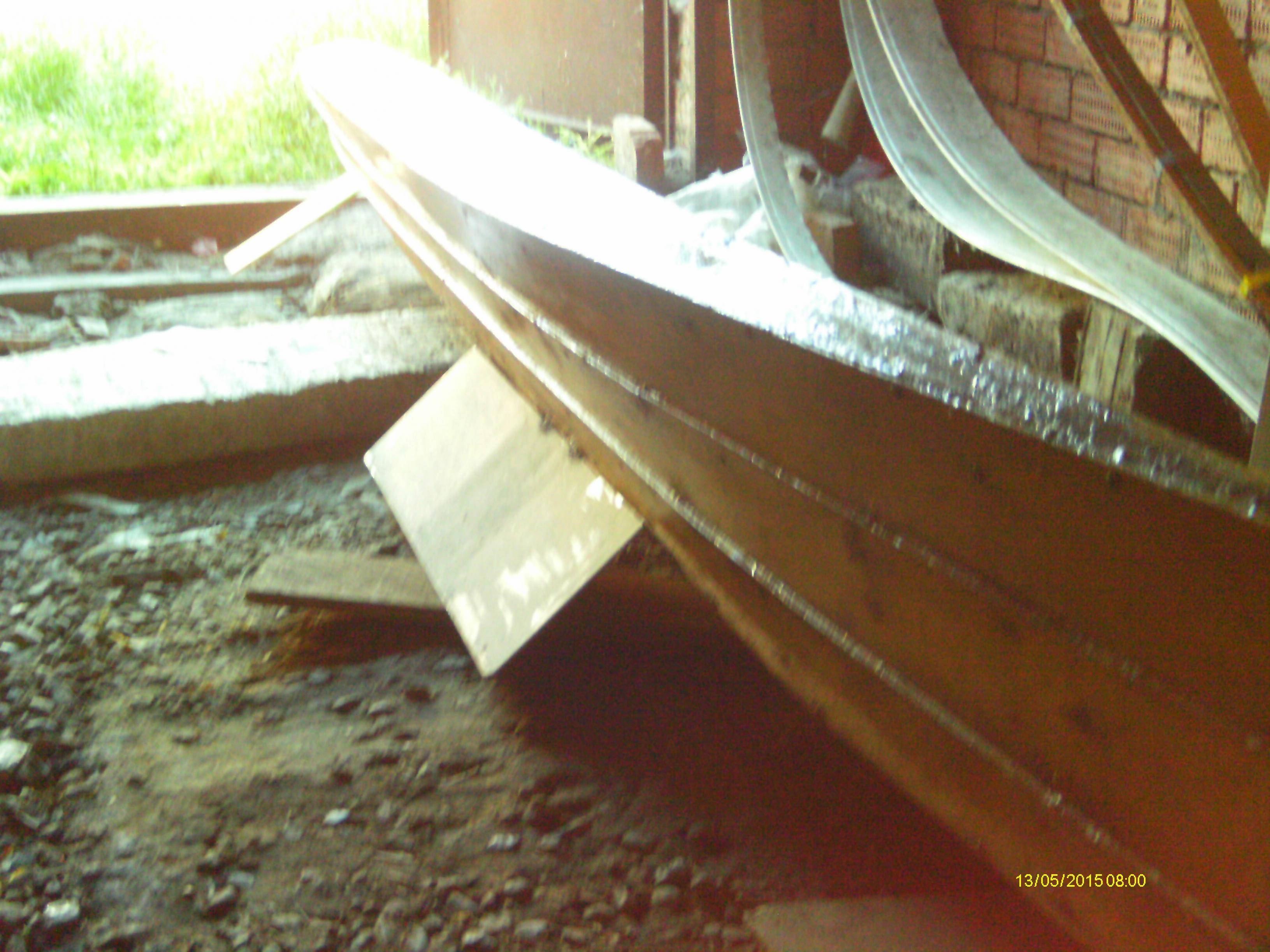

Непрочитано 13.05.2015, 07:25
#415
сергей петрович
Location: Тимашевск

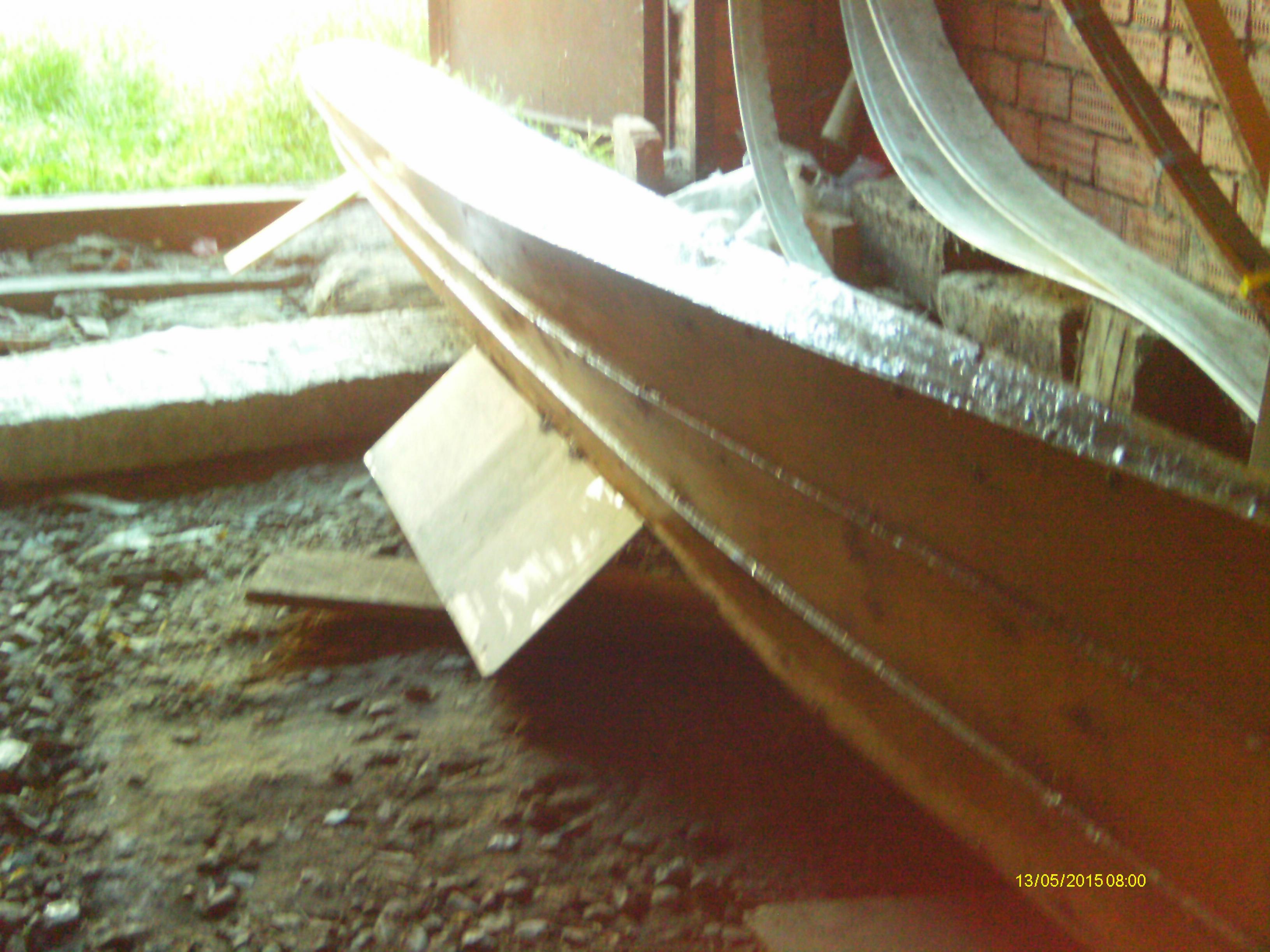

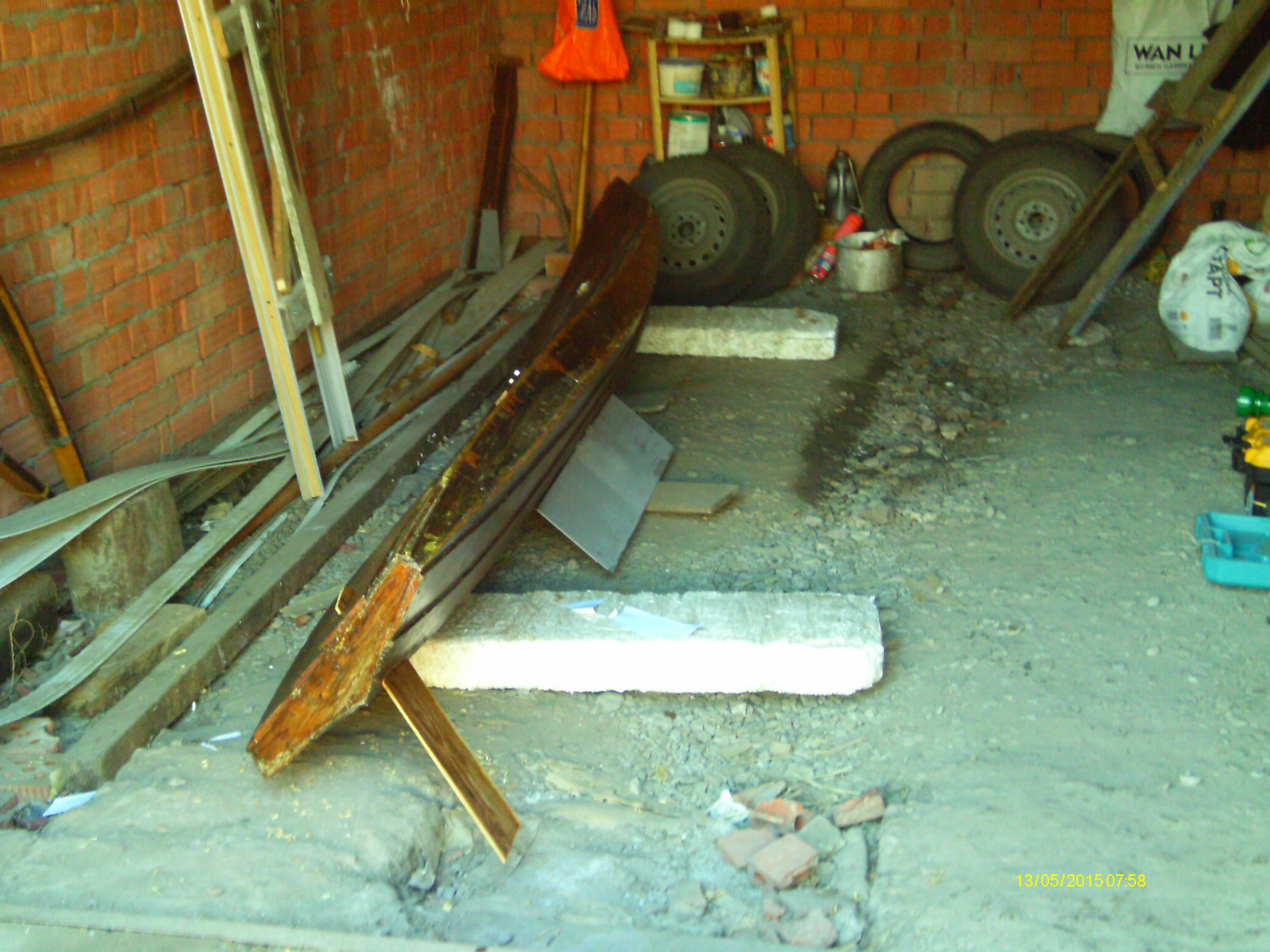

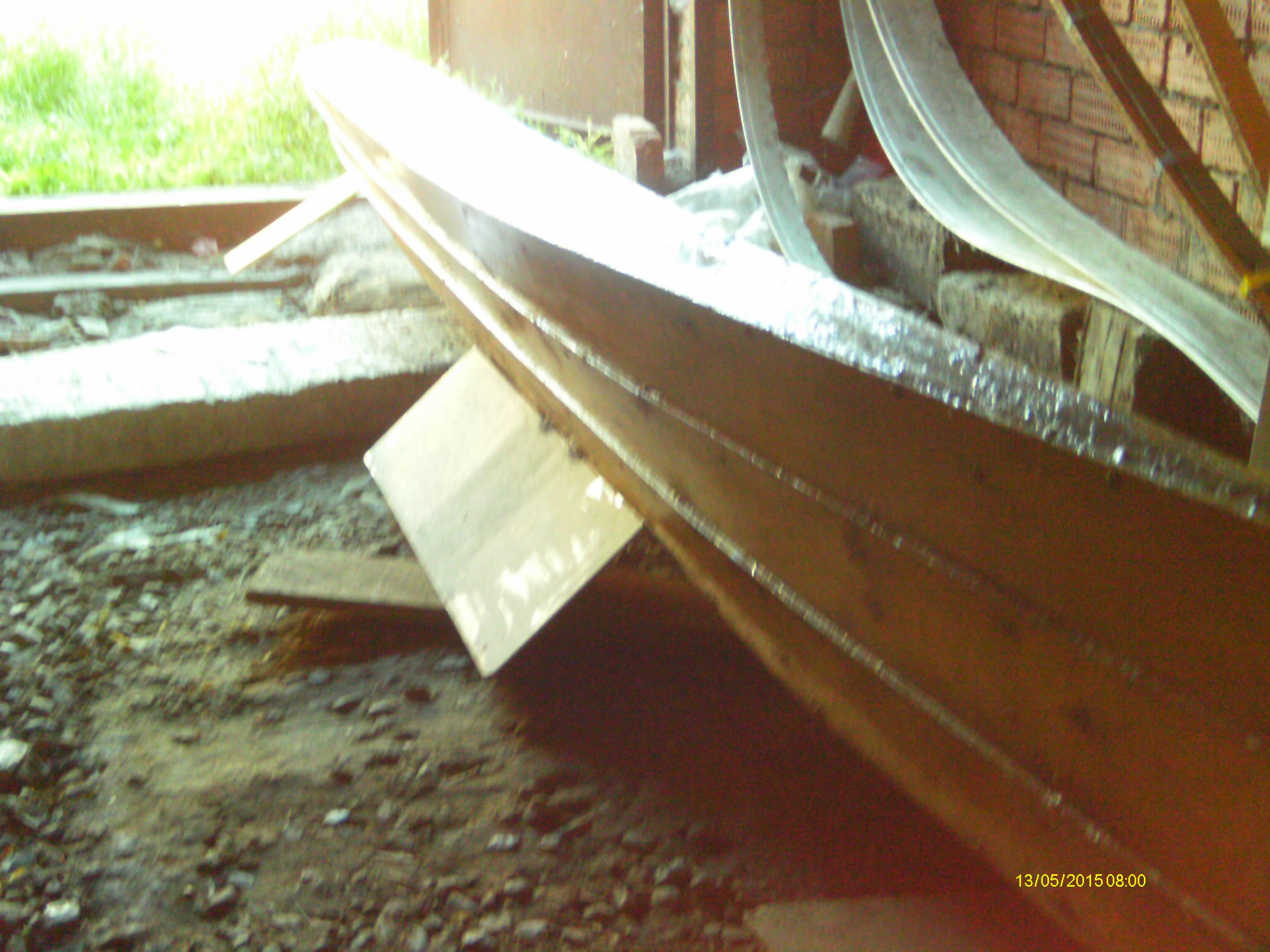

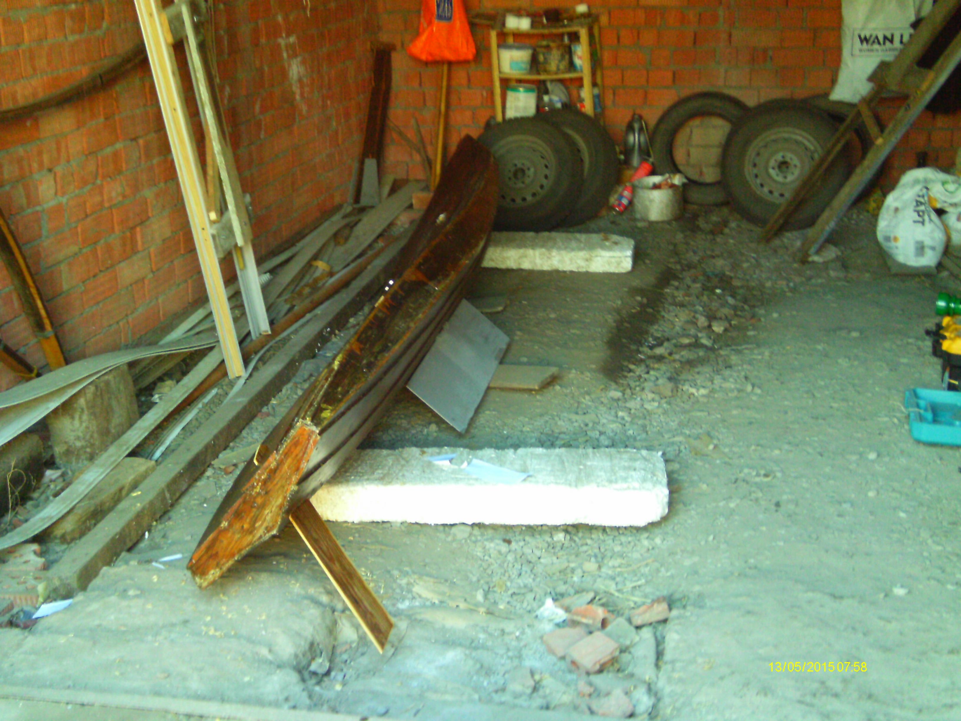

Начинаем готовиться к лету 2015 года
ID:	22127  Нажмите на изображение для увеличения
Непрочитано 25.09.2015, 06:40
#416
сергей петрович
Location: Тимашевск
Что показала эксплуатации доски в 2015
Доска с таким швертом хорошо идет против ветра. По моим оценкам под углом до 35-40 градусов к ветру. За один галс длиной метров 300 можно выиграть против ветра метров 100.
Недостатки: доска становится неустойчивой при боковой волне перпендикулярной корпусу балла 2-3.
Непрочитано 25.09.2015, 17:54
#417
Значит шверт надо повернуть вертикально. Он будет гасить валкость, площадь останется та же, но аэродинамическое качество увеличится, т.е. сопротивление немного уменьшится. будет резаться до 45 градусов.
Непрочитано 27.09.2015, 13:18
#418
сергей петрович
Location: Тимашевск
От боковой волны неглубокий шверт плохой защитник
Глубокий шверт у меня есть и я его предпочитаю использовать на глубинах, но на лиманах и на Азовском море лучше походит неглубокий шверт, но от боковой волны он плохой защитник.
Непрочитано 27.09.2015, 13:50
#419
meral
Club: -
Location: Дахаб/киев
Weight: 120 kg.
вы в курсе, что если этот шверт заменить на второй плавник, резатся будет так же или лучше?
увеличивать ширину шверта до таких размеров при таком заглублении смысла не имеет.
шверт должен быть формой крыла, как плавник. то что у вас работает исключительно за счет угла атаки. не очень еффективная. больше тормозит.
хотите малое заглубление - ставьте вместо этого косой плавник(самому сделать не сложно).
Непрочитано 27.09.2015, 13:59
#420
Сообщение от сергей петрович Посмотреть сообщение
Я ставил шесть плавников вместо одного шверта, в два ряда, три штуки друг за другом, один прямо, другой с наклоном вправо, третий с наклоном влево градусов по 15. Второй ряд - симметрично относительно ДП. Колодцев не делал, приклеивал прямо к днищу в торец, с усилением уширением в районе днища. Ходить в лавировку доска будет резко лучше, чем с коротким и широким швертом. Судя по картинке шверта, суммарную площадь плавников можно будет снизить раза в 2-3 по сравнению с площадью шверта, не потеряв упор.
