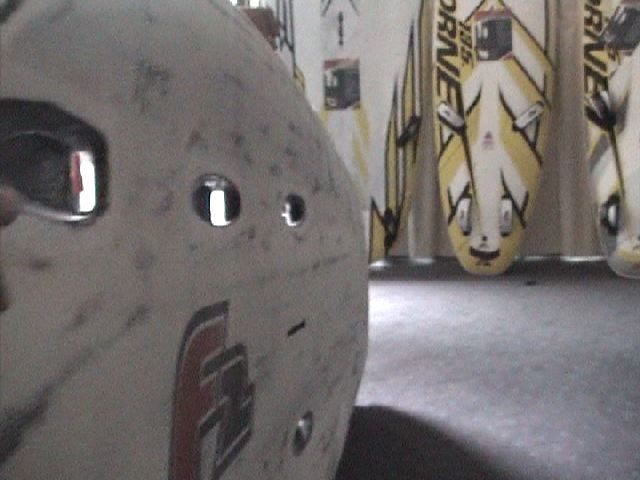

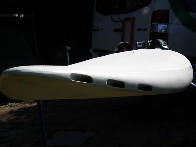

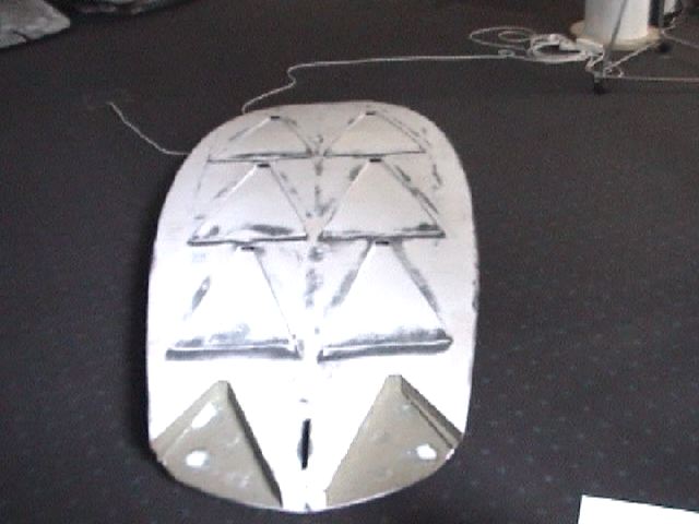

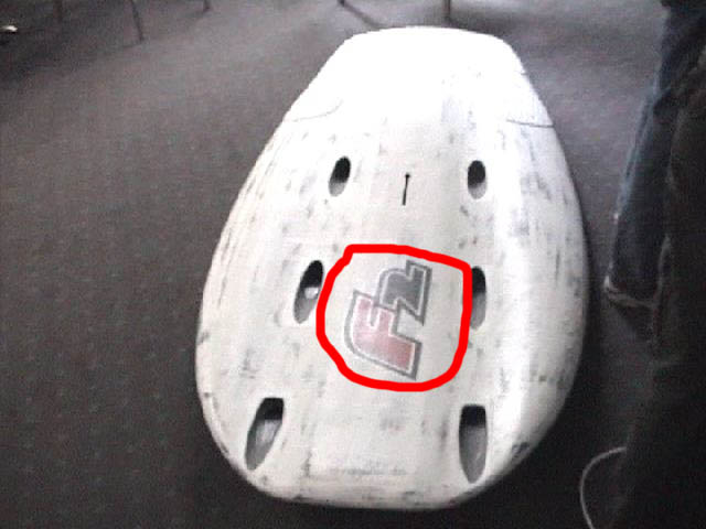

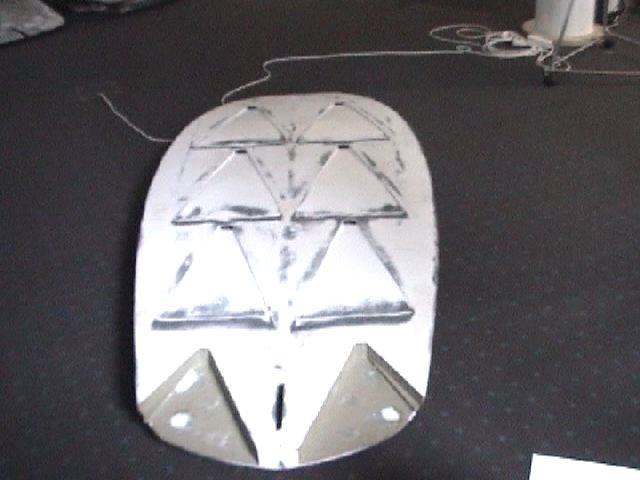

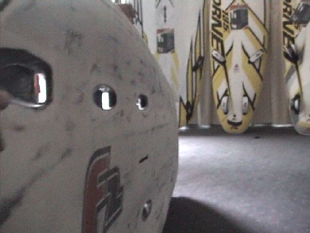

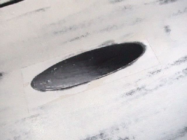

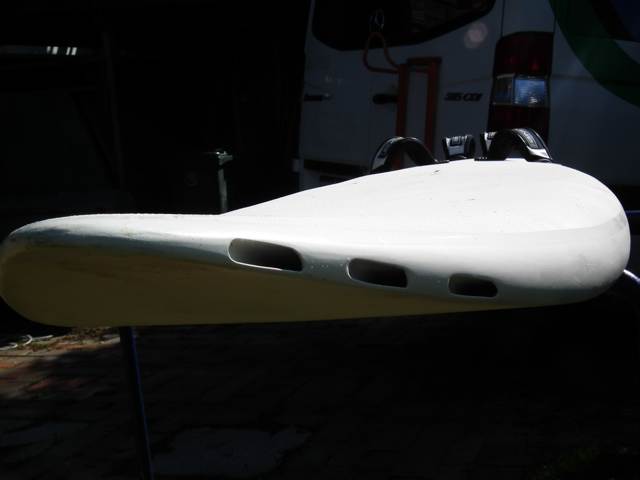

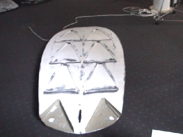

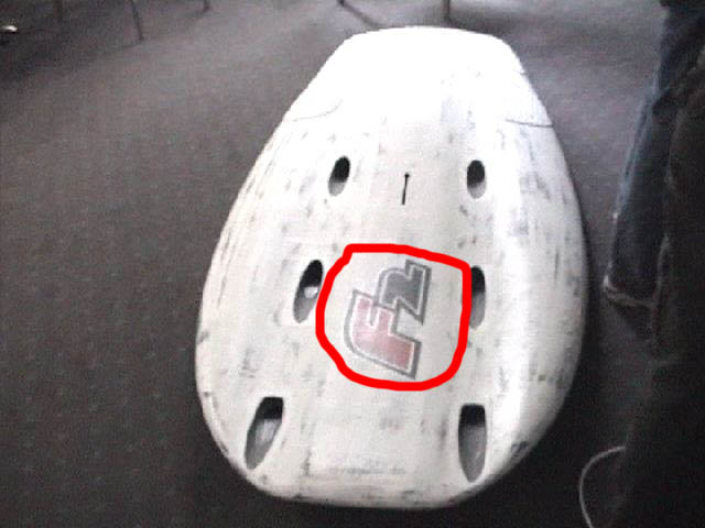

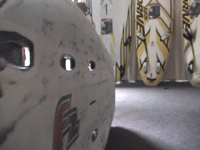

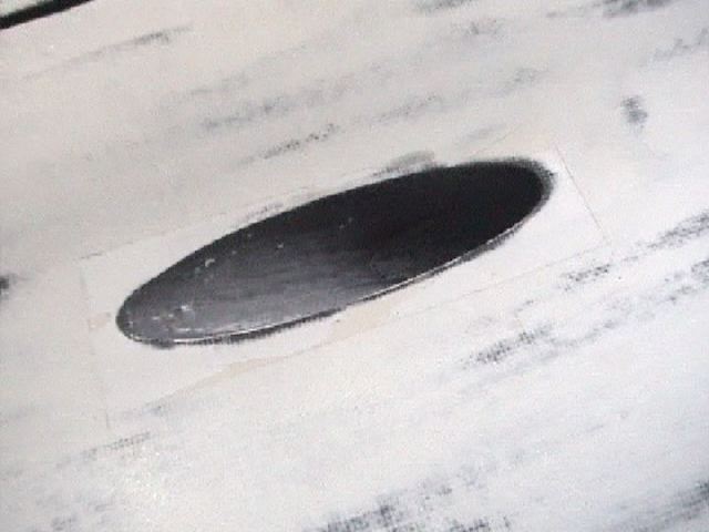

Чтоб точно найти разницу "с пузырями" и без надо "катать" в трубе две доски одна с дырками, другая без.
Я читал, что аэрация реально помогает повысить скорость военных катеров в водоизмещении и полуглиссе.
Но там она принудительная, насосом воздух в дырки гонят. А тут пассивно через ноздри. Но может реданы перед дырками создают отрицательное давление и засасывают воздух.
Теоретически должно работать на полуглиссе. На глиссе и так под дно захватывается достаточно воздуха, особенно если профиль М-образный - дабл конкейв.
Кстати, нашел еще один такой аппарат.
Тоже гонит волшебные пузырьки.
Возможно, Formula Prototypen F2 , 2005 г

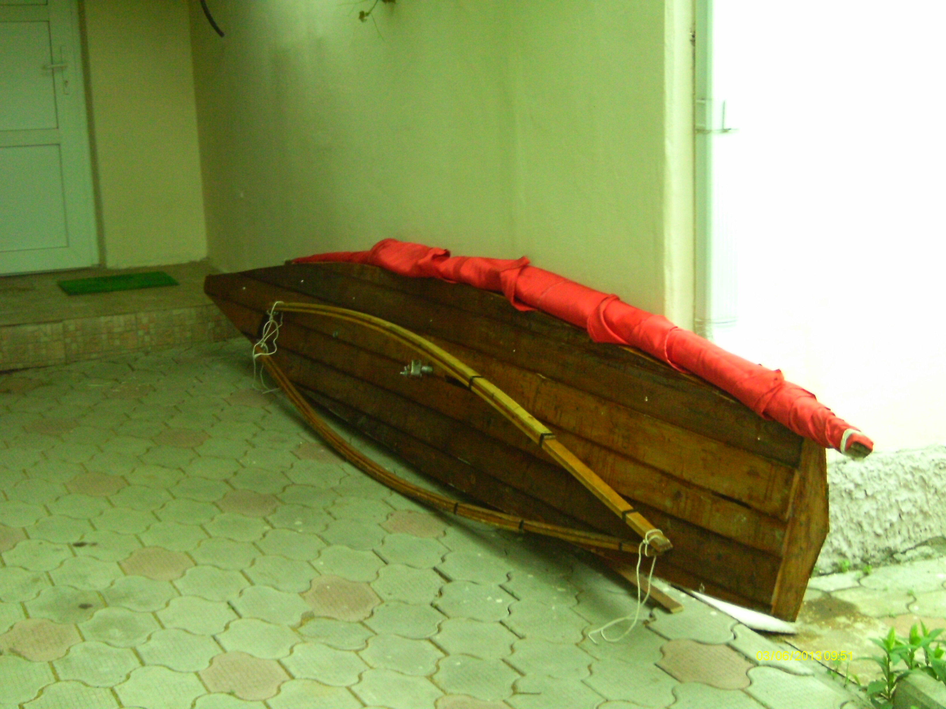

Вторая фота, не из этой оперы, просто до кучи
http://www.youtube.com/watch?v=06TNCd7SkS8
http://www.youtube.com/watch?v=CBCAl2utl3Q
сколько можно, а!?
Григорию постучись, спроси унего что и куда гонит… у него такая доска была...

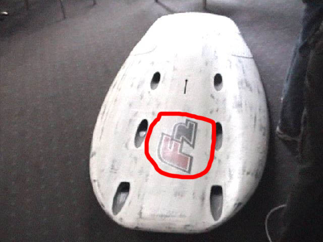

Чем это надпись на доске подозрительна? У ф2 есть и серийные доски с разнообразными воздуховодами.
Вполне логично предположить что перед серийными была сделана куча экспериментальных.
Щас вроде отказались, наверное народ перестал верить в эту маркетинг-фичу )
Непрочитано 13.12.2013, 14:08
#353
А куда при ходе эти пузырьки деваются? На плавник идут?
Очень жаль, прикольная идея.
Возможно, не для этих скоростей.
Ну, для тебя эта идея прикольная по картинке и по интуиции, а они ее в разных вариантах опробовали на практике. Не только на спид-досках, на слаломках тоже извращались. И отказались.
Жаль? Отнюдь, наоборот радостно, что баблос клиентов в том числе на R&D идет.
скоре всего, изобретатели думали направить пузырьки под смачиваемую часть дна, чтобы уменьшить сопротивление от воды.
