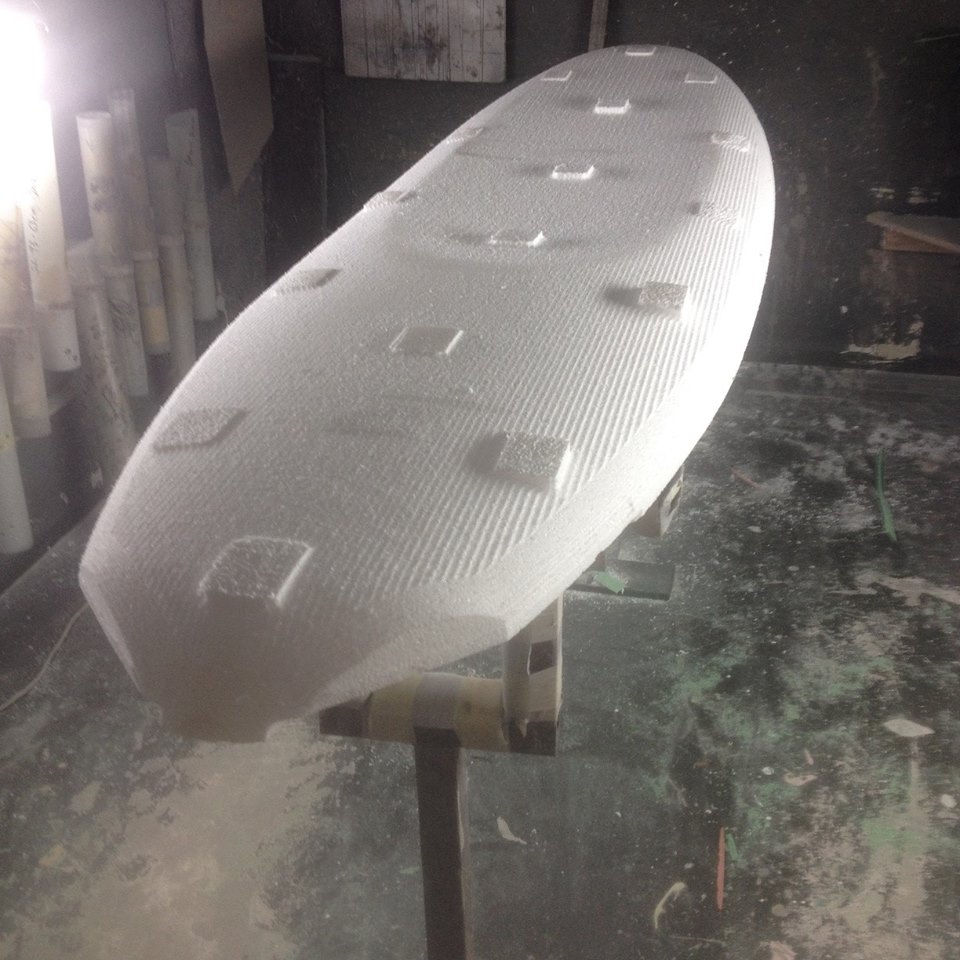

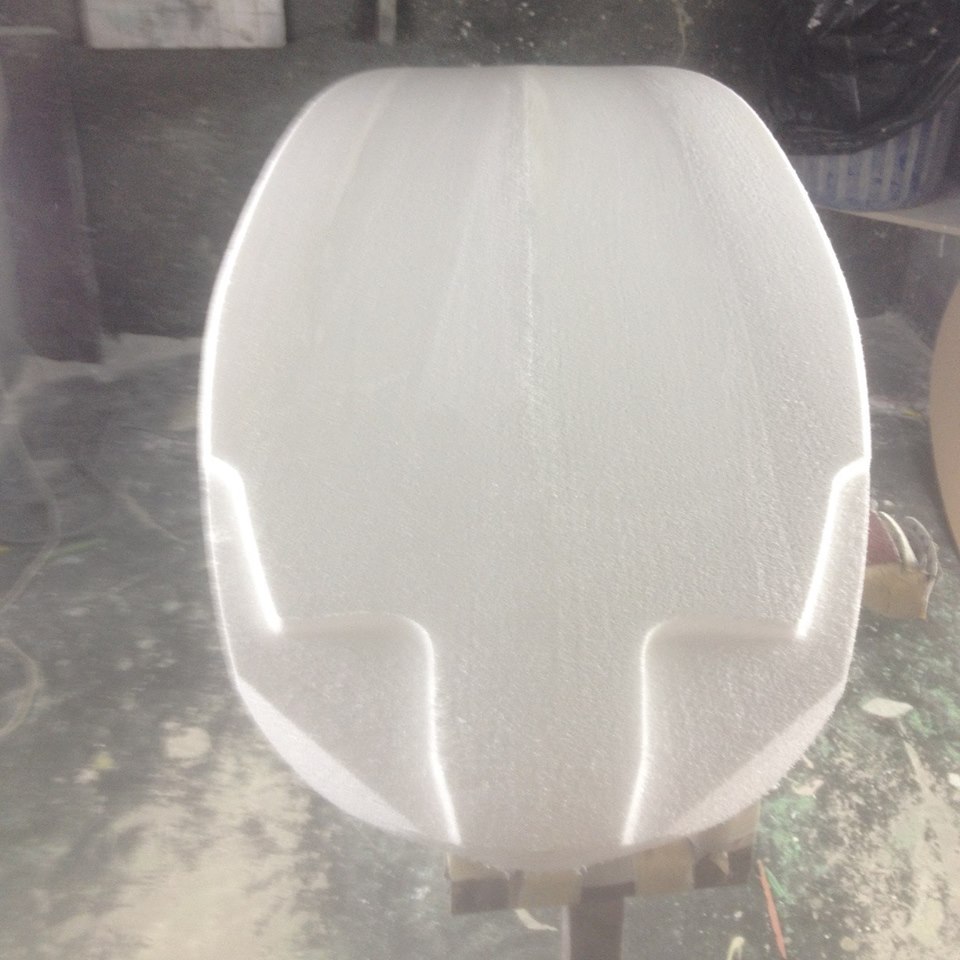

Начало производства нового бренда Atomicsurf на фабрике CarbonArt.

cad/cam стал доступнее. самое геморойное в постройке доски частным образом, это выпилить сердцевину "таблетку". далее, все просто... ничего сверхкосмического в технологии обклейки нет.
если, конечно, у тебя нет автоклава на три метра длиной и в диаметре, минимум, метр.
вся хрень в том, что будет ехать доска или нет.
легкое все "летает", но не долго. "тяжелое" не едет... но! если обводы удачные, то "тяжелое" едет еще как...
обводы - наше все!
хочешь порвать всех, покупай станок у французов с лицензией 3дэ шейп и вали рынок... цена вопроса, четвертной евро, вроде... но кроме пенопласта ты на нем ничего не сделаешь... ну, фанерку3мм там попилить виртуозно, мдээф... и все.
что со станком делать будешь когда поймешь что твой обвод говно?

Вес вторичен. Даже для спортцменов. А для простых катал то и третичен, или четверичен.
"Тяжелая" доска не едет? А как едет доска, пробитая крюком или мачтой и набравшая воды?
Думаю, еще хуже. (хотя я пару раз катался и на полностью насосавшей воды, а че делать? Дует-то сейчас!. А лечить потом...)
хочешь порвать всех, покупай станок у французов с лицензией 3дэ шейп...
По поводу сложности таблетки. Кобра наверное вообще их сразу формует из ПП.
Многие, кто вручную делает штучно, просто шоркают терками, пока шейп не начнет им нравится.
Вадим сделал пантограф.
Но это все когда процесс идет от таблетки. Таблетка -> сендвич -> скорлупа.
У этих французов, как я понял, процесс обратный. Скорлупа+сендвич в матрице, верх и низ отдельно. Потом верхняя и нижняя скорлупы закладывaются в матрицу и туда же засовывaется таблетка.
Этот процесс сложнее, т.к. требует матрицы, прессы, термостаты, вакуум и тд.
Зато он обеспечивает наилучшее качесто шейпа и поверхности.

Ты насмотрелся на трубе производства самодельных досок. Любое серийное производство досок идёт в матрице. Пилится таблетки, заранее. В половинках матрицы одновременно и сразу формуется сэндвичевая корка, каждая половинка засовывается в мешок, вакуумируется. Как только смола встала, корочки, не вытаскивая из половинок, изнутри обмазывают "замазкой", кладут таблетку, закрывают матрицу, опять в мешок, вакуумируют. Фсё.
Сейчас прорабатываю тему вообще уйти от механической обработки ППС, путем отливки готовых таблеток в форме (в матрице)... Для матричного метода, на мой взгляд получится просто великолепно, и цена вопроса на порядки дешевле, и на порядки менее трудозатратно!
Виндгляйдеры так и делали, задували пену прям в матрицу. Правда они весили... но ить это было давно и неправда. Видимо, они тему не проработали.
Таблетка на копировальном станке в ССТ делалась за час-два в одни руки, прям скажем, не слишком большие затраты труда, и материала, если уже есть станок.
