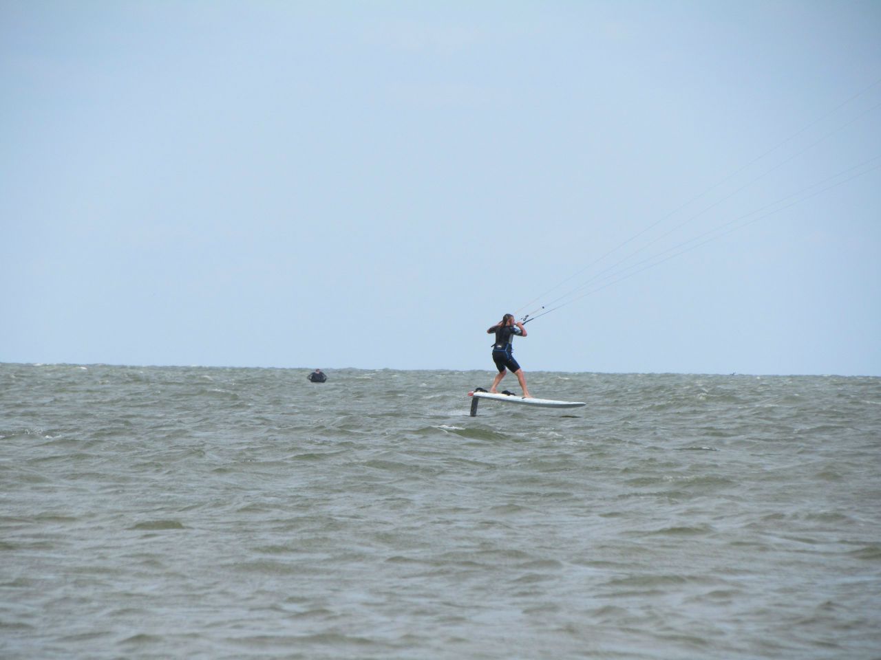

Тоже немного поучаствовал в тестировании. Правда без паруса. С кайтом.
Очень легко выходит на крыло и достаточно приятно едет. Только очень уж медленно.
Надо стаб боевой. Работаем над этим! Я считаю, что скорость с таким качественным передним крылом (я ж его сам рисовал :)) должна быть 50 км/ч +. И не должно быть страшно.

Рома, ты на Юрином Isonic с кайтом катал ????
Непрочитано 10.10.2017, 08:46
#295
elfkite
Moderator
Club: ELF-kites
Благодарностей: 61
Изображений: 3
Да, вполне катабельно. Надо еще с веслом попробовать.

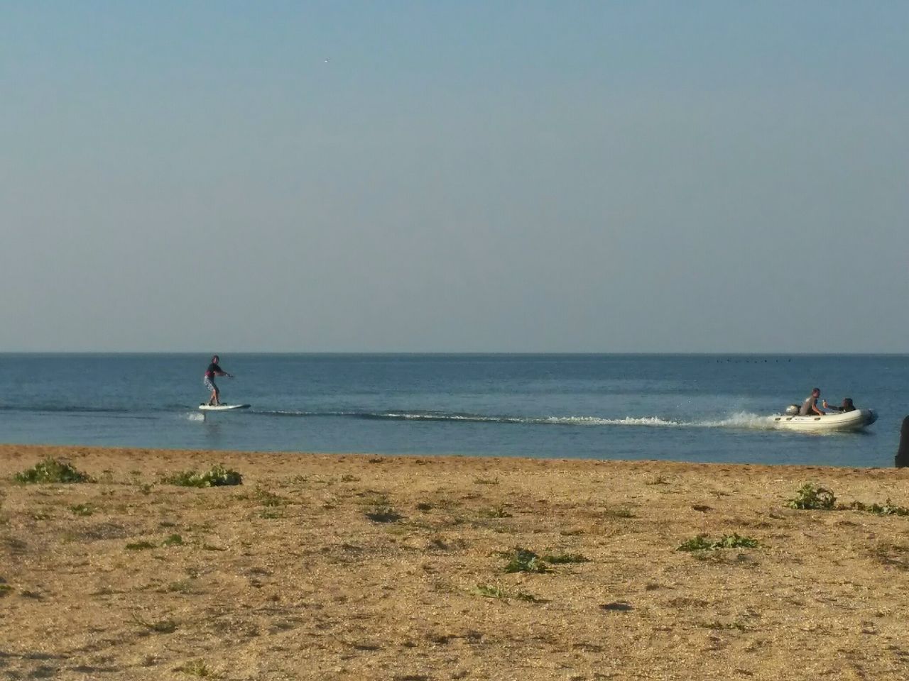

еще можно за мотором:
https://pp.userapi.com/c836334/v8363...OUYeWQbDd4.jpg
с веслом - тоже пробовали. нет. не едет никак.
Непрочитано 10.10.2017, 15:08
#297
Че-то сильно много брызг от ноги. Может она и тормозит?
