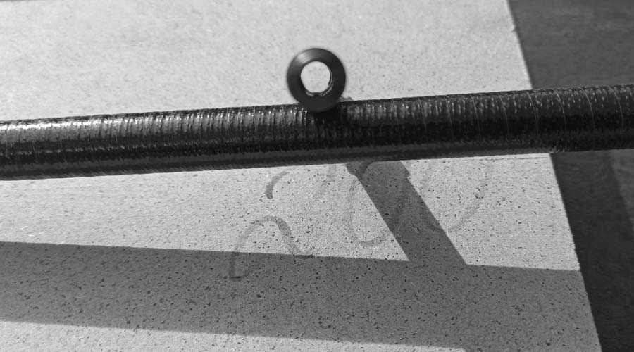

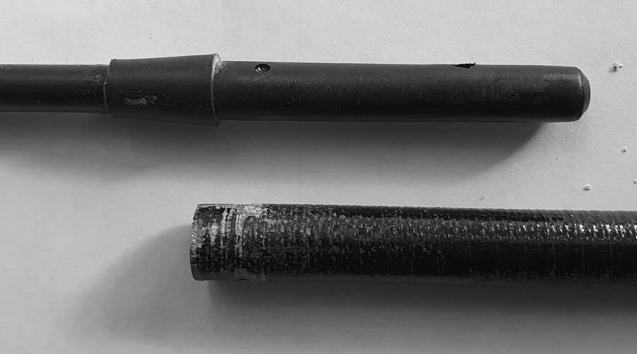

Ремонт латы для Ташинхем (может и для других сгодится)
Снаружи соединение покрыто термоусадочной плёнкой.
Греете феном, она становится мягкой и затем срезаете ножиком.
Далее нужно соскоблить намотку узкой стеклотканевой ленты.
Берёте лупу и ищите штифт. Он там есть. Я сослепу не разглядел. Стал высверливать а он от вибрации сам вылез.
Штифт выбиваете и всё спокойно разбираете.
Тонкая и толстая части латы соединены пластмассовой втулкой.

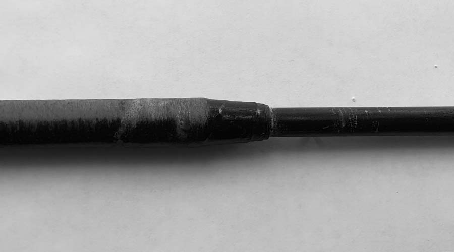

Обломок латы можно выбить через отверстие в торце втулки

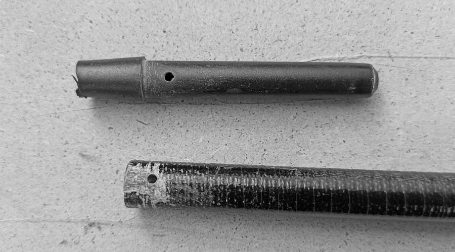

Высверливая обломок, я слегка повредил втулку.
К тому же ремонтная часть была не оригинальная, по- этому я посадил её на эпоксидку.
P.S.
Если зажав в тиски вы не можете провернуть обломок, значит точно есть штифт.
