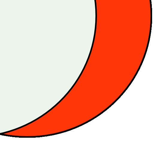

Ты уверен насчёт большей площади? Без картинки не понятно, но если буквально, то просто "засчёт наклона" никто большую площадь иметь не может. Вспомни параллограм - его площадь инвариантна относительно сдвига сторон при фиксированной высоте. Если же ещё и высоту уменьшить, то площадь вообще меньше станет.
Кроме высоты в формуле площади присутствует ширина, а тот травяной, что показывали на картинке, явно не узкий. Правда, чисто площадь считать тоже не совсем правильно, гидродинамическое качество узкого и длинного при равной площади выше. И заглубление от поверхности воды тоже не последний фактор, влияющий на эффективность плавника.
Кстати, у меня был сделан саблевидный шверт, имеющий, при резко уменьшаюшейся ширине книзу, равномерную ширину по всей высоте вдоль потока. При малых скоростях, когда важна площадь лопаты, был крайне слабым, но на скорости держал снос на уровне 4-5 градусов и не был склонен к заваливанию доски на ребро, как шверт с сечением, близким к параллелограмму. Не в последнюю очередь за счёт твиста, характерного для саблевидного профиля.
Вот это я и уточняю. Если травяной получать из обычного просто "засчёт наклона", как пишет Илья, то ширина не меняется.
А та картинка - не про тот плавник, о котором Илья говорит.
