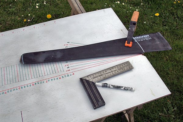

amigo 24.10.2010 23:16
Вложений: 1
Вложение 2020Так и есть
rus-12 24.10.2010 23:21
ну в общем получается что длинна плавника это на сколько плавник выступает по вертикали от плоскости доски, а не фактическая его длинна...
да это так. Я сам не врублюсь почему так, а не в длину меряется, но факт остается фактом - меряется по нормали к палубе.
