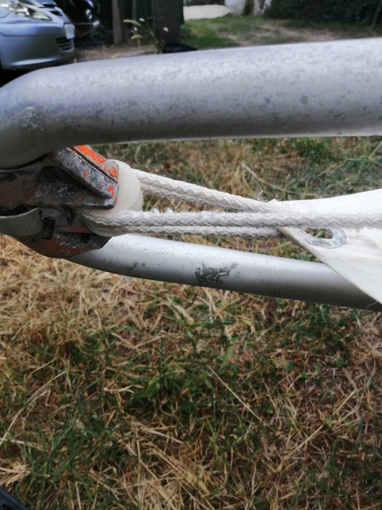

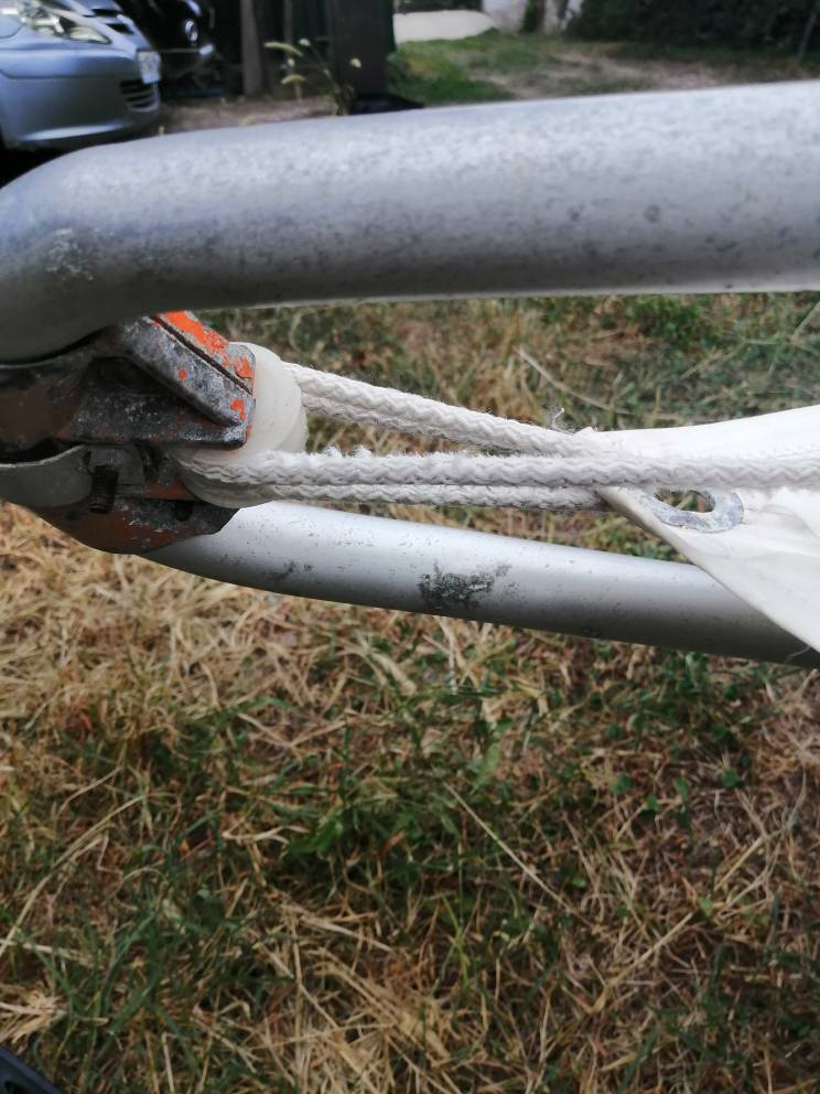

Гик от крайней задней точки до передней, без учета пластиковой ручки, которая и так уже отвалилась -273 см.
Но мы речь вели о парусе.
Ширина его от задней кромки кармана до шкотового угла 255 см, от передней - 268. При хорошо набитом шкоте от угла паруса до передней кромки роликов остается 6.5 см

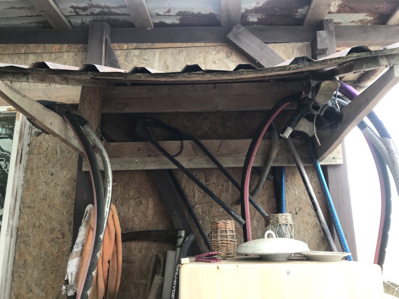

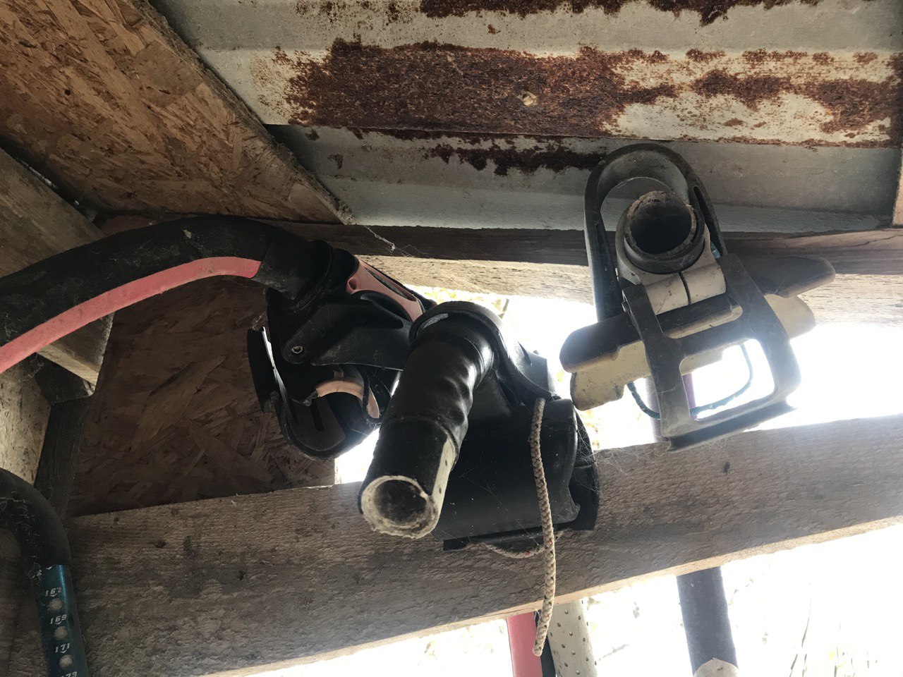

Вот такой развал гиков можно найти в серф-клубах. Но, скорее всего, современных, геометрия может не совпадать.

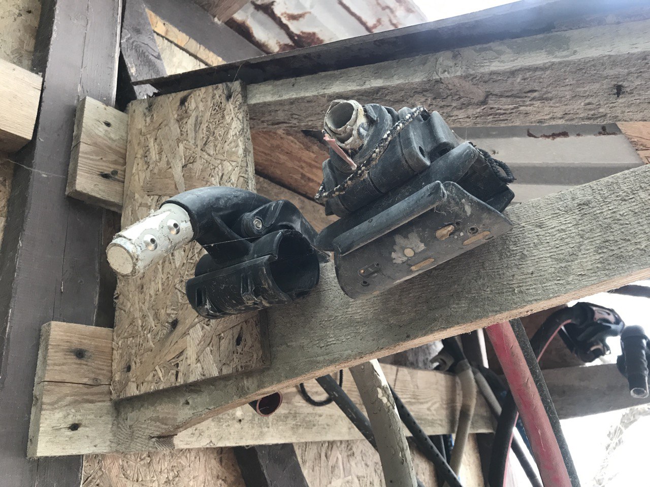

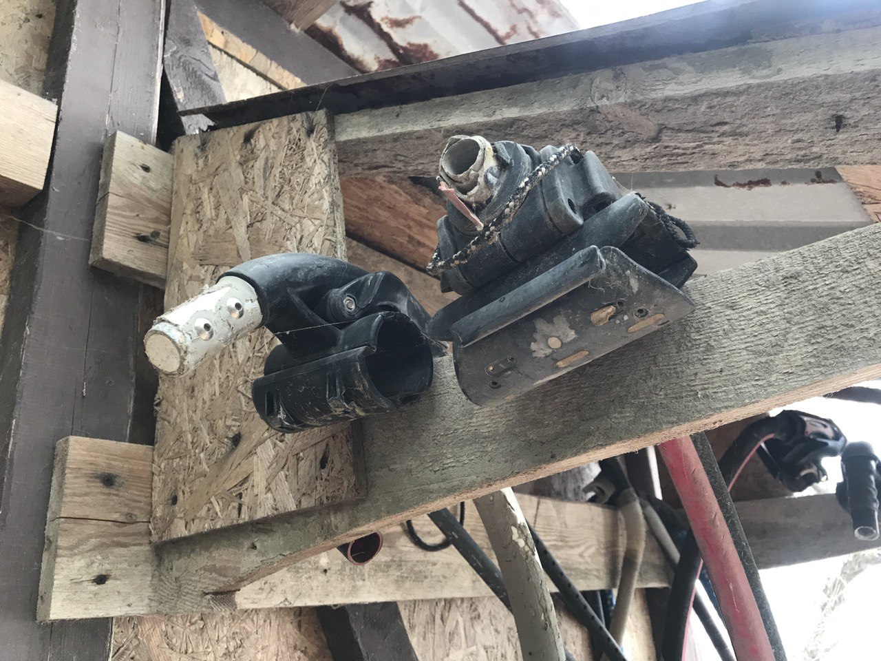

Ну дык и мне это ваше ни о чем. Ищите, примеряйте на ваш гик, и поактивнее. Наверняка кучи барахла такого типа где-то и у вас под боком лежат, это я и пытался проиллюстрировать. Сочиадлер, Геленджик, Новороссийск...

О геометрии иных гиков и передних оковок. Трубки нередко ломаются, а передние оковки - накапливаются. Подойдут они или нет, сядут на вашу трубку, искать ли целый гик или подбирать к нему переднюю часть, или вообще собирать из неликвидов - это уж вам решать.
Мой совет, повторюсь, всё же найти серф-яхт-клуб и в нём, подружившись, перешерстить все развалы. Если клуб с историей, то развалы должны быть ,)
Найти целый гик от мустанга или именно его передок наверно можно, но годы на это могут уйти ;(

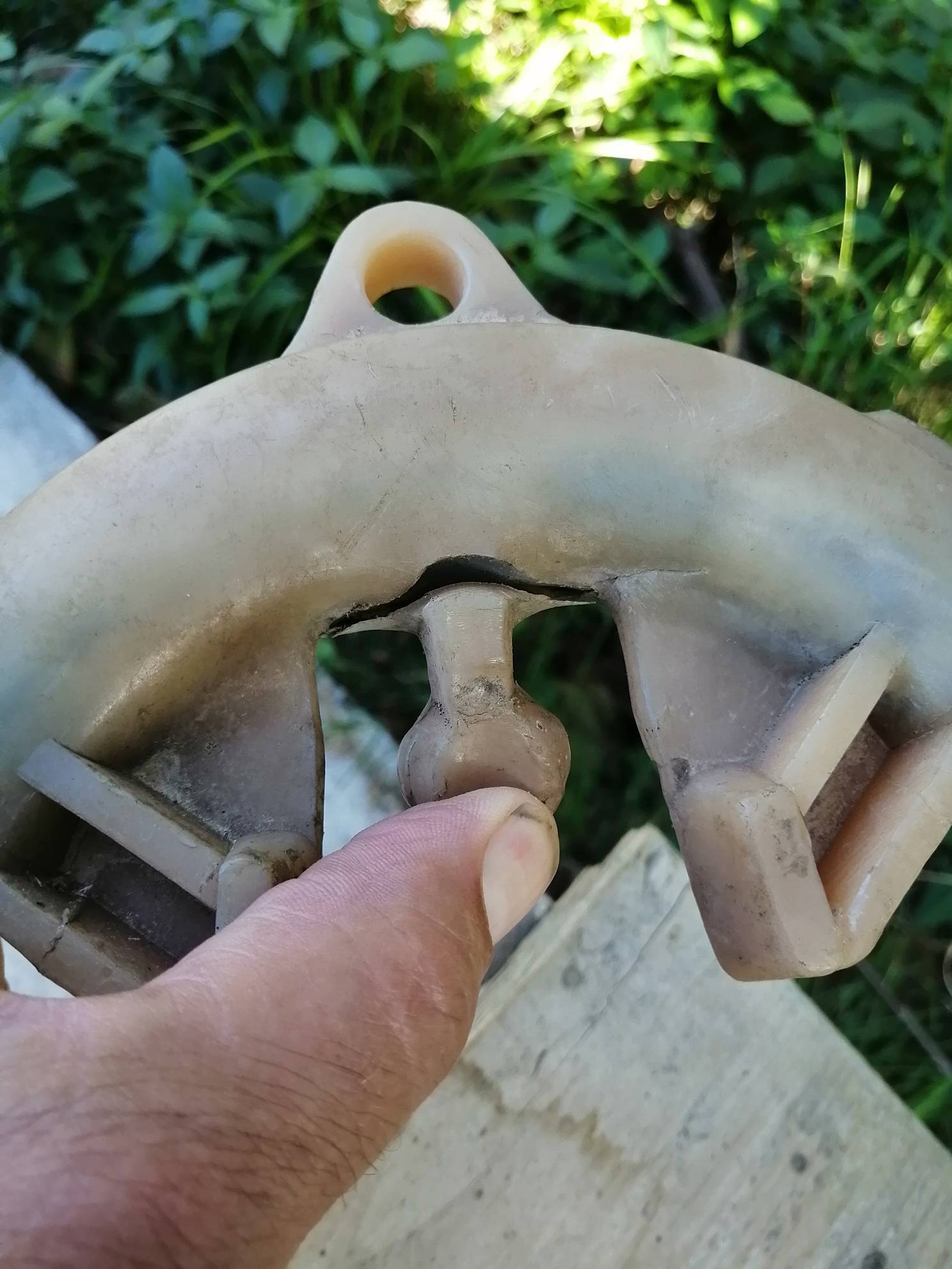

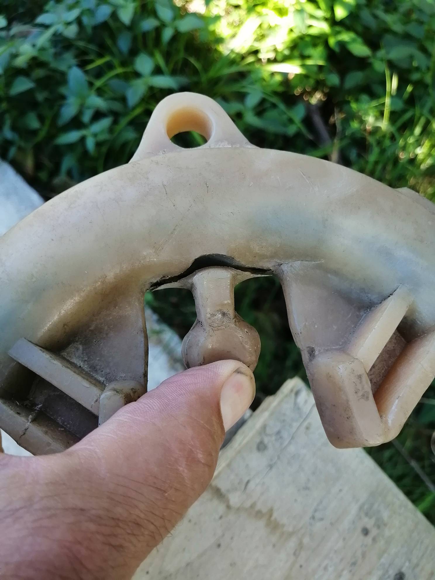

Добрый день! Приобрел гик б/у в состоянии гораздо лучшем, чем мой, но проблема осталось. Если у меня сочленение с мачтой совсем отвалилось, то тут слегка живое. Сначала думал пропустить саморез, но он вряд-ли будет в трубке держаться. Можно прикрутить металлическую пластину снизу трещины, что бы она не давала отклоняться на излом этой штуке. А может есть какой-то суперклей, который мог бы намертво зафиксировать? Что посоветуете? Про веревочки я понял. Крайний раз на веревочках и походил. Не получилось хорошо притянуть

В случае поломок силового пластика неоднократно применял эпоксидку, даже к полиэтилену. Не один только клей, разумеется, а в сочетании со стеклотканью, капроновой или кевларовой ниткой (в зависимости от ситуации). Иногда есть смысл предварительно вставить винт с гайкой, саморез, кусок меди, дюральки, хомут и т.п., нечто жестко армирующее. Как бы укрепляешь деталь снаружи или собираешь заново, добавляя еще слой сэндвича.
Чинил так упоры, оковку гика, горнолыжные крепления, лыжные палки и прочее в этом роде. Всякие суперклеи лично мне кажутся ненадежными без должного армирования. Конкретно здесь жесткое армирование не нужно пока что. Я бы зашкурил все вокруг этого "шипа", обмотал внатяг кевларом по диагональной сетке, в пару-тройку слоёв, и залил эпоксидкой так, чтоб и в трещину попало. Обычно эпоксидишь в несколько приемов: сперва подклеить трещину, зажать, дать затвердеть. Потом обмотать-залить еще раз, формируя бандаж. Потом подшкурить-подровнять, и залакировать (эпоксидкою же) так, чтобы в кевлар вода не попала. Будет нетолстая блямба, но место есть для такого усиления.
Кевлар есть даже в вайлдберри и лучше всего подходит, он не тянется. Если вайлдберри у вас нет, то в рыболовных берешь спектру-плетенку, она такая же прочная, но тянется чуток. Важно определиться с толщиной нитки: наверно пол-миллиметра подойдет. 0,25 мм терпимо, 0,1 замаешься мотать.

когда-то отвалился у мустанговского гика пластиковый "грибочек" которым оковка держалась - выпилил алюминевый и вкрутил на резьбе на место пластикового.
чинил именно такую поломку. выпилил из алюминиевой пластины "грибок" с такой же головой, и "ножкой" которая вставлялась в отверстие, которое просверлил в трубе гика. в голове отложилось, что там была резьба, но можно и вставить туда какую-нибудь пробку, и залить эпоксидкой.
можно и отформовать похожую деталь прямо вокруг трубы из полосок стеклоткани, только надо какую-то матрицу для грибка подготовить, например из деревяшки выстругать, и навощить. а потом формовку напильником подправить
