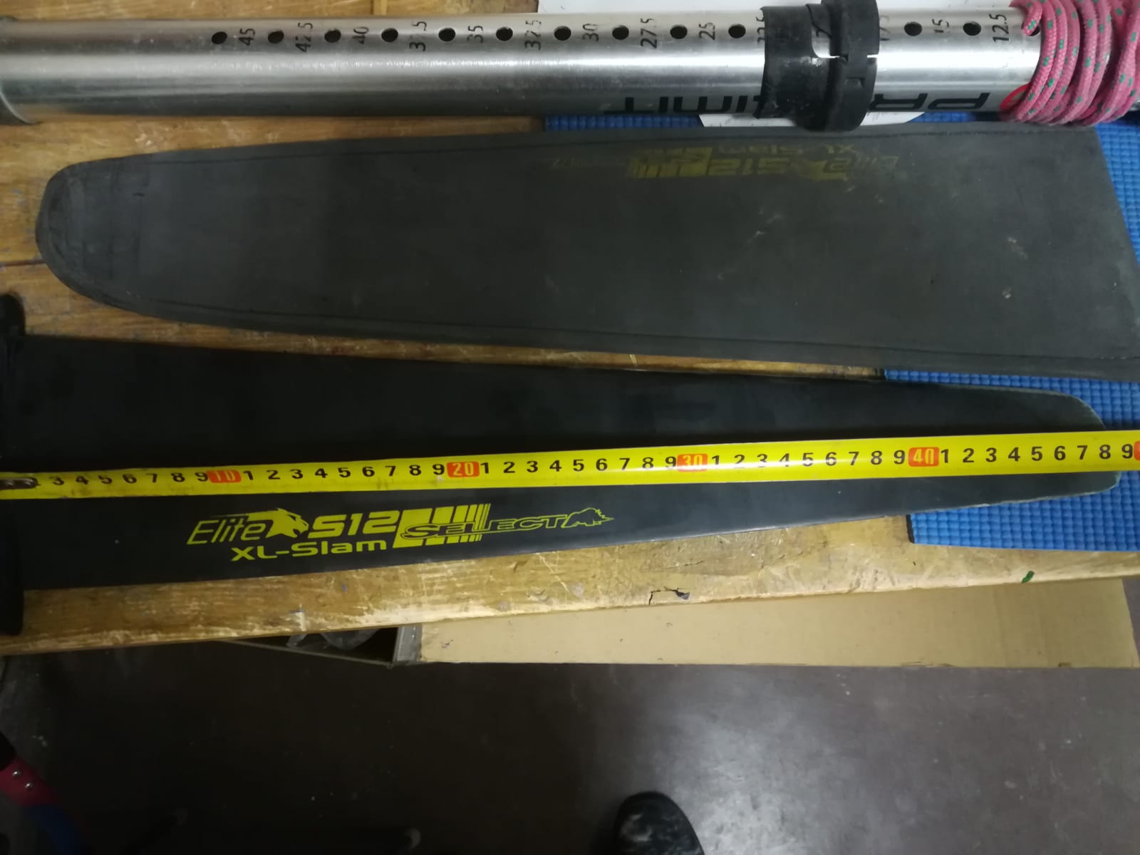

Keyt Привет. А точно уверен, что размер 512?? Странноватый какой то размер... На теле плавника у селектов есть надписи и очень запросто можно стилизованную букву S принять за цифру 5.... как бы считая что это указан размер.. Линейкой проверь. И да, с такими параметрами: Доска 117л 77х228см при весе 85 кг доска не должна тонуть в водоизмещении. Мой айсоник 111 с шириной 68,5 не тонул с моими 85 на закисонах.
А ведь правильно это не 512 а S12, длина 480.
Интересно что означает S12?

Скорее всего обозначение материала, или комбинации онных.
Ставь 43 карбон и будет счастье.
