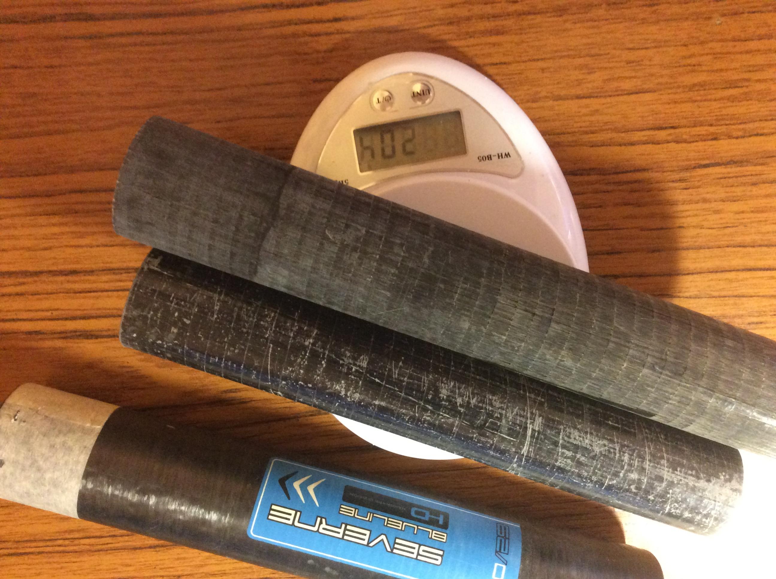

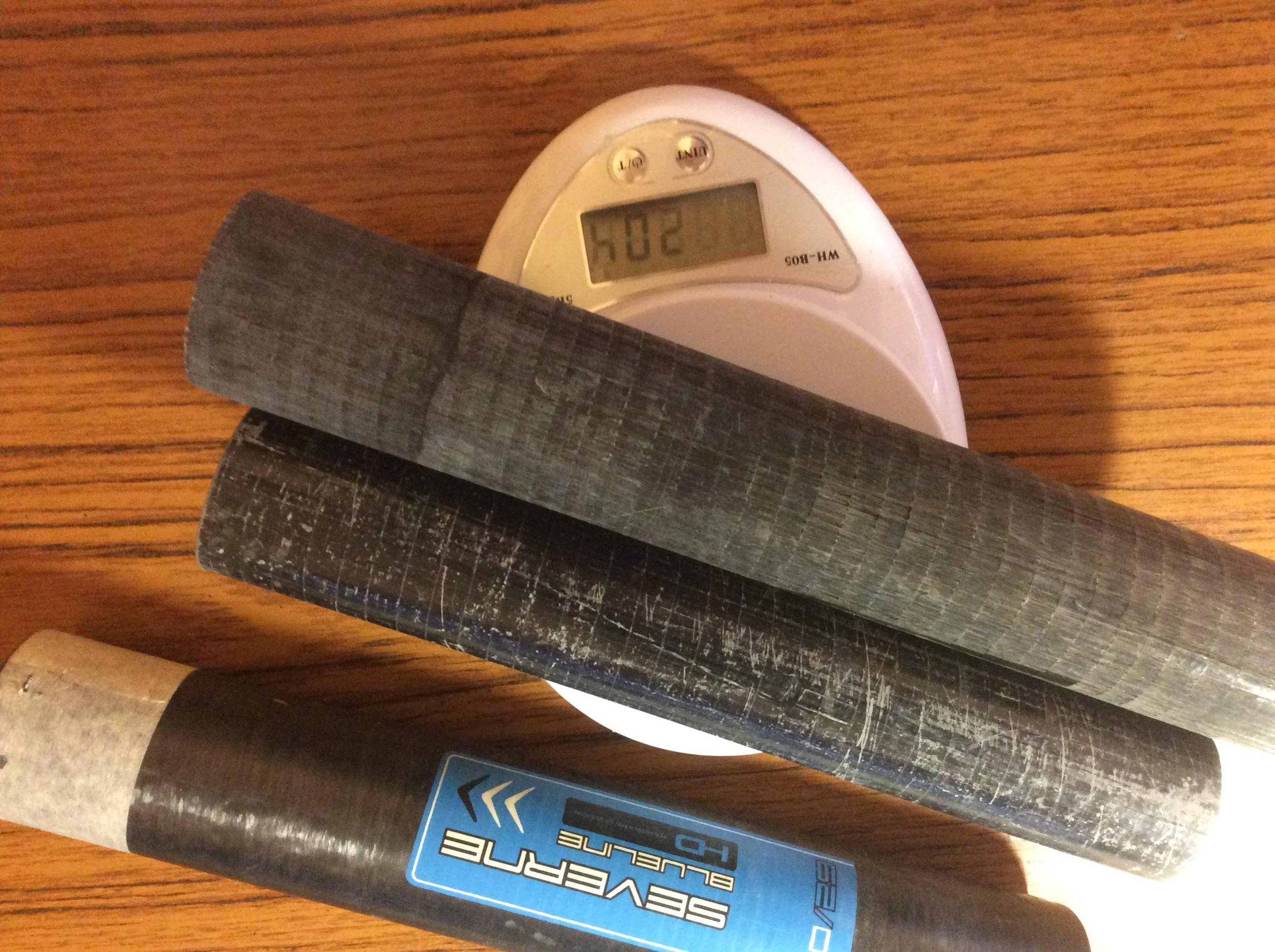

Из ломаной ССТшной мачты отрезал две вставки, с намерением для прочности воткнуть одну в другую. Все входит довольно плотно, клея думаю понадобится минимум.
Хочу еще сделать небольшие бандажи из прочных ниток с эпоксидкой на ломаных-пиленных краях мачты, возможно там подразрушена структура.
Мачта в результате станет на 22мм короче.
Что касается веса, то еще и где-то на 10% тяжелее...
Но никак не в два раза ))
