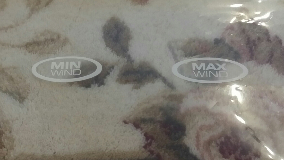

На NS Natural 7.5 2004 на третьем окне сверху (если верхнюю узкую полоску тоже считать за окно) такие метки, что это?

Это метки, докуда полотнище должно быть расслаблено (начиная с задней шкаторины, разумеется).
Даже не представляю, как можно поймать это расслабление в таком коротком диапазоне. В след раз попробую.
Непрочитано 03.08.2017, 19:21
Точно нельзя, разумеется, но приблизительно оно всегда видно.
Другой способ - расслабление передней шкаторины, ткань отходит от мачты на 1/4 от топа или более. Но это для безупорных, разумеется.
Вообще все такие приметы каждый должен сам для себя отработать. Проверяется на воде работой паруса, а после на берегу уже насухо видишь, что парус имеет нужный вид. Рисуешь метки, иным словам, сам себе - мысленно.

Я как-то наглаз набиваю, никаких меток на своих парусах не вижу, окромя этой вот, тяну пока не начнёт провисать задняя шкаторина, если порывы сильно пинают или много ветра, добиваю прям на воде, чтобы провисло поболее. Надо будет всё таки мануалы раскопать, может что-то можно улучшить )
Непрочитано 03.08.2017, 19:46
Ты про метки зачем спрашивал, если они тебе не нужны? Они для того и нарисованы, чтоб ты смог понять, что такое расслабление "поболее" и "поменее".

Я их только заметил )) Теперь буду пробовать ориентироваться.
Непрочитано 03.08.2017, 20:36
У начинающих обычно либо недобор, либо перебор. Достаточно, если парус будет набит в среднем, уже плюс. После привыкаешь, как работает, и дальше используешь эту "середину".
