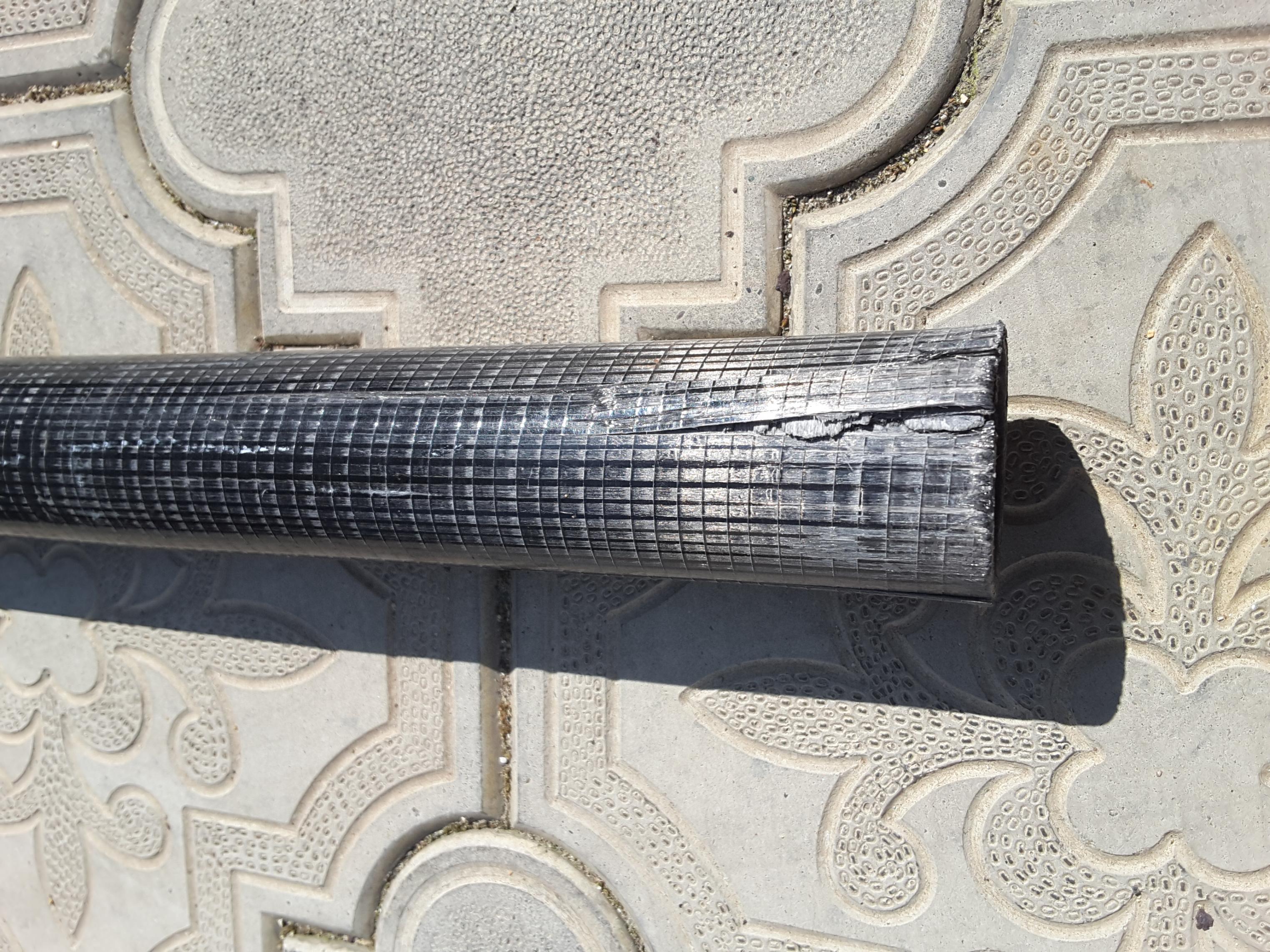

Мачта Bic 60%
Нужно намотать карбоновую нить.

На куда? Если на эту мачту, то не нужно карбоновую. Лучше кевларовую, или стеклянную Это будет прочнее и технологичнее. Или обычную лавсановую/капроновую - её проще найти. Всё это на эпоксидке, естественно, и выровняв предварительно форму мачты, удалив/сошкурив рвань изнутри трещины. В принципе, работа доступна третьекласснику из обычной школы, не для дефективных детей.

Сообщение от Норд Ост Посмотреть сообщение
Мачта Bic 60%
судя по фотке, она перестала быть мачтой много лет назад...
Но если таки соберешься "ремонтировать", то хотя бы отпилить надо см 10-12 снизу (всё растресканное) и тогда уж сверху мотать нить на эпоксидке.
Мачта Bic 60%
Я видел ремонт такой же поломки, выполненный 76fil. Идеально и мачта уже второй сезон в работе.
И ничего не обрезалось, размер мачты сохранился.

Либо как советуют отремонтировать

Если удаленнее, то lop прав, мотается прочной нитью, да и все. Даже не обязательно ряды ровно класть. Кевлар и даже капрон подходят, но лично я спектрой рыболовной мотал, 0.15. У нее прочность 20кг, на круг выше крыши. Она тоненькая в отличие от кевлара, получается изящно, как фирменная накладочка. Эпоксидкой чучуть, не перебарщивать, лишьбы намотка держалась (и чтоб не шкурить потом). Саму мачту есессно составить-замазать, предварительно, перед стяжкой.

Обрезать не надо.Карбон, обжим ,сушка и в путь...
Обрезать не надо. Карбон ,обжим,сушка и в путь...
