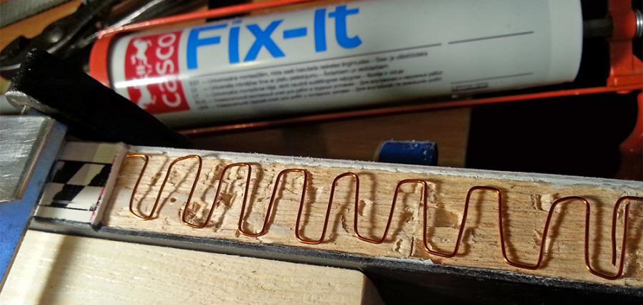

я врезал из обычной нержавейки 2мм. Спасибо Вадиму Vadis_on - подарил мне 2 полосы по 50см. Я разрезал каждую на 2 неравных куска: 19 и 31см.
Назад поставил длиннее и дальше к пятке лыжи (т.к. обычно на льду сносит зад).
Нижнюю кромку коньков заточил под углом 20 градусов от горизонтали (т.е. угол между внешней вертикальной и нижней гранями конька - 70 градусов). Для заточки сделал приспособу из досок для соблюдения постоянного угла заточки.

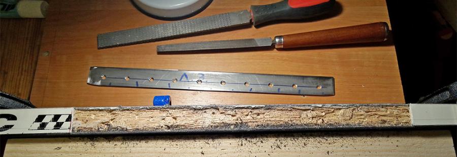

Выемки под коньки делать, конечно, лучше всего фрезером, но у меня его нет.
Поэтому делал надрезы в боковине ножовкой или болгаркой, выламывал куски пластиковой боковинки двумя отвертками (с мясом, т.е. с деревом, к которому они, боковинки приклеены). Верхний и нижний слои лыжи выравнивал напильниками.
Толщина пластика в боковинах у моих лыж - 3мм. А коньки - 2мм. Лишнюю пустоту заполнил медной проволокой 1мм (чтоб было легче выдержать прямоту конька при приклеивании) и клеем fix-it. Дерево внутри лыжи у меня - типа бальзы - мягкое, как пенопласт. Поэтому дофига саморезов и клея.
Может быть грамотнее конечно было бы стеклотканью, но мне было лень искать стеклоткань и возиться со смолой.

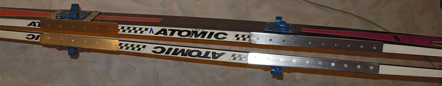

Я взял старую классику ножом вырезал кант, он точно такой же. Фрезером снял с прыжковых лыж по ширине и глубине железного канта от пятки до насколько длины хватит. Потом вклеил железный кант в отфрезерованную постель, поверхность где отверстия залил смолой, потом шлифанул. Получил врезанный кант на 70 % длины лыж. На лед ставлю железными кантами, на снег меняю лыжи местами. По льду едет очень быстро и хорошо, даже по кривому и бугристому. Катал на айсборде весной через пол часа от вибрации башка затрещала, достал двухлыжку просто песня, лыжи мягкие все глотают держат хорошо скорость пипец какая и повороты без проблем, только на фордаке дуга большая. Лыжи внутри с пенопластом, врезка ни как не сказалась на жесткости лыжи.

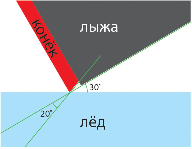

Можно фото с торца лыжи или параллельно канту? Хотелось бы видеть как выглядит кант не сбоку, а в профиль лыжи.

Если я правильно понял, надо вид в разрезе поперек лыжи?
На фотке ничего не будет понятно, нарисовал:

[quote=KOL;226593]Если я правильно понял, надо вид в разрезе поперек лыжи?
QUOTE]
Понятно. Более чем.
Вопрос по заточке кантов. Каким образом их точат, когда канты прикручены к лыжам? Напильником по боковой поверхности канта? Ведь снизу непоточишь... Сорри за может быть глупые вопросы - никогда этим не занимался.

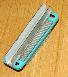

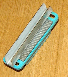

У меня такой - самый дешевый, из тех что нашел
Еще парочка советских, как ниже на фото. В принципе конструкция не важна, соль в закаленном ровном напильнике. Посадить его на уголок (например, алюминиевый) можно за пять минут, заодно и угол настроить подкладками. Тем более что у тебя особый случай, готовая оправа может не подойти.
Говорят, такие пилы можно найти среди расходников к электроинструментам, тоже годятся, слышал. Главное чтобы каленый, для металла.
