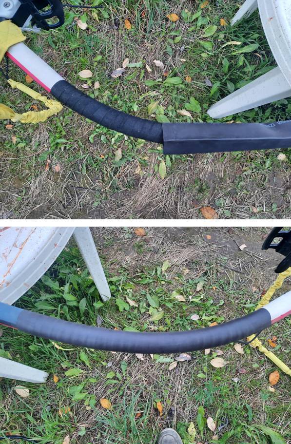

Разрешите поделиться своим скромным опытом как ремонтировать оплётку, достоинство моего способа, что 5 минут, минимум материалов и хлопот.
Итак, потребуется: х/б изолента (именно хлопчатобумажная а-ля "советская", "для клюшек", чтобы прочная, продаётся в Леруа Мерлен, стоит копейки), термоусадочная трубка диаметром до усадки 40 мм. 1 погонный метр, тонкий маркер, рулетка, малярный мощный фен и силиконовая смазка.
1. Разбираем гик (снять трапконцы, вытащить заднюю дугу).
2. Зоны дефектов-лысин на гике, тот отрезок, который будем закрывать, помечаем маркером по рулетке на одинаковом расстоянии от замка гика на одном и другом галсе, чтобы симметрично, хотя можно делать и на глаз. Отрезаем 2 одинаковых отрезка термоусадки.
3. Наматываем х/б изоленту на часть гика, закрывая дефекты. Внимание: после намотки обязательно прогреваем изоленту малярным феном. Сама изолента обычно фиговая и не липнет совершенно, но после прогрева облипает 100%, чётенько и ровно.
4. Поверх намотанной изоленты надеваем термоусадку и осаживаем её феном, чтобы села ровно, начинаем греть с середины отрезка в сторону передней и задней оковки.
5. Собираем гик обратно (чтобы задняя дуга вставилась и ходила легко, рекомендую силиконовую смазку)
Всё :)
Зачем изолента под термоусадку: если термоусадку посадить прямо на гик, в местах лысин будет некрасивый провал, а посаженная трубка может смещаться как по гику к мачте/от мачты, так и крутиться по оси. Термоусадка даёт эффект "вмятинок для пальцев" как на руле автомобиля, обеспечивает механическую прочность под термоусадкой, выравнивает ямы, а также, поскольку есть маленькие волны, это защита от смещения посаженной на место термоусадочной трубки.
На фото видно, я использовал чёрную трубку, просто у меня она была, чтобы не покупать. Чёрная с одной стороны может греться на солнце и жечь руки, но я катаю не на югах, а с другой стороны под тем же солнцем термоусадка будет далее сама подусаживаться и самозатягивать коцки, нагреваясь от солнца. При желании можно купить любую цветную.
Достоинство этого способа ещё и в том, что термоусадку, если она опять сотрётся, можно срезать канцелярским резаком, и посадить новую ещё раз.

И как термоусадка ощущается в руках относительно родной EVA?
Непрочитано 03.10.2021, 21:38
#264
А нафига термоусадка? Она же сколзькая. Держать трудно. Мышцы кистей забъются.
А вот просто "электро"-изолента для клюшек нормально. Руки к ней немного липнут. Хват прочный и "не устающий". Но она может быть и сильно липкая. Потом от нее все липкое. Надо подбирать.
Сейчас есть много разных цветов. От черного и белого, до кислотно-розового.
