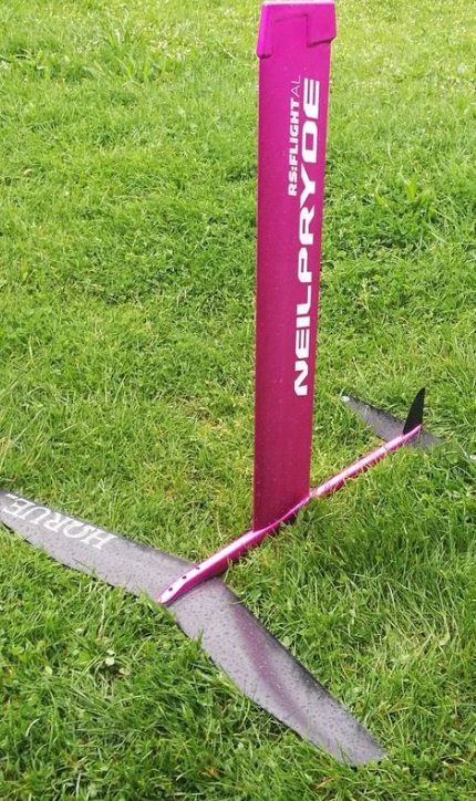

Во как французы развлекаются(Для любителя прайда) купил крылошко и поехал
Непрочитано 23.07.2018, 02:56
#267
Благодарностей: 215
Сообщение от antonm Посмотреть сообщение
Horue + Neil Pryde = Heil Hitler Pryde
Непрочитано 23.07.2018, 11:15
#268
Благодарностей: 477
Тогда и стаб надо менять! Это откуда тема? Кинь сцылко, плиз?
