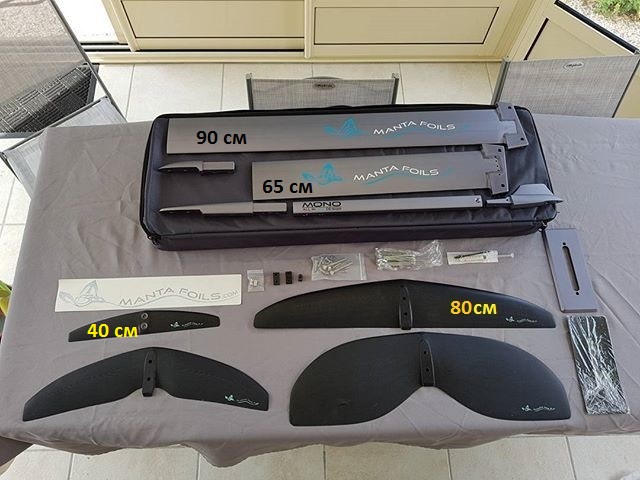

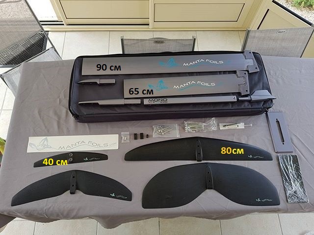

Я бы взял 82см. Что под ним тоже возможно пойдет для обучения. Надо пробовать.
Стояк 65см не нужен.
Стаб выглядит маловатым.

какой толщины должно быть крыло сколько милиметров. И подойдет размер заднего крыла на фото слева маловато наверное.

Толщина крыла обычно 10-12% от размера хорды, то есть его ширины.
У нескольких фойлов с хордой 110-130 замерял, толщина 11-14 мм.
Мое крыло 140 на 800 -толщина 16 мм.

Сообщение от antonm Посмотреть сообщение
Там не просто толщина. Там профиль. Типа такого.
http://airfoiltools.com/airfoil/deta...rfoil=s3010-il
http://airfoiltools.com/airfoil/details?airfoil=e205-il
У стаба профиль выгнут вниз. Толщина и камбер поменьше. Типа такого.
http://airfoiltools.com/airfoil/deta...rfoil=s2050-il
Я же писал - стабилизатор маловат.
И давал линки на правильные фойлы. http://raceyou.ru/post356893-252.html
Посмотри какого размера у них стабы.

При точной оцифровке главное крыло 80 см и 40 см стабилизатор. Конечно искаженная фотка дает офигенную погрешность. Я конечно начерчу но блин размеры пальцем в небо

Этот профиль такой же у манты как на ссылке или там другой может быть?

Вот что получилось 800 мм оригинал и 850 мм по просьбе трудящихся кому надо могу автокадовский чертеж дать

Одна проекция? А профиль?

Профиль с фотки сложно нарисовать то Вот я спрашиваю. какой профиль для этого крыла? Вы давали ссылку на прогу, которая рисует профиль. Или получается, что без профиля все это рисование пустое занятие?
MM7 для своего самодельного крыла какой профиль Вы взяли?

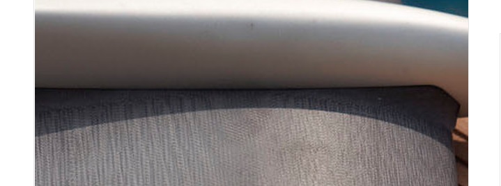

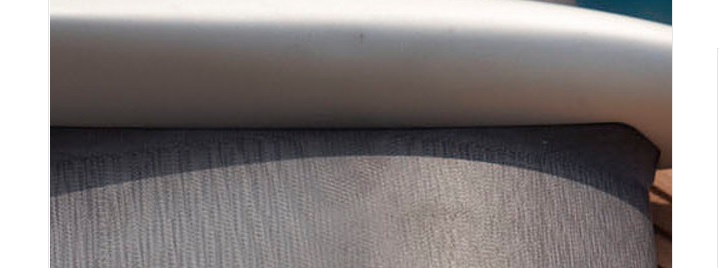

Вот видно от солнца какой профиль
Название: prof manta.jpg

Да при длинне 137 мм толщина крыла правда получается 14 мм. Какой профиль должен быть у стабилизатора и углы какие на форуме по гидрофойлам обсуждают это все
https://www.seabreeze.com.au/forums/...iling-4?page=7
https://www.seabreeze.com.au/News/Ki...l_8649403.aspx

Я сейчас выбираю между S3010, E205 и H105.
Для стаба уплощаю E205. Программа XFLR5.

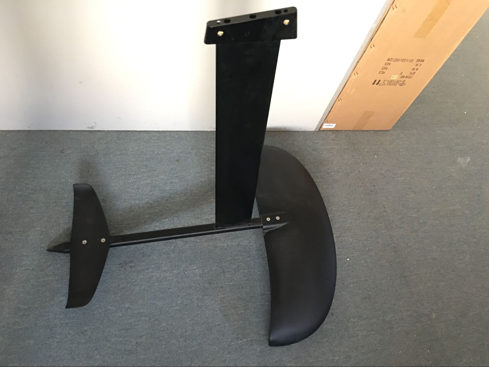

Вообщем паразиты китайцы два штука за крыло 850 мм один просит 650 далларов и второй 1800, который второй предлагает серийно производимый стаб(на фото) за 460 далларов главное крыло 76 см на 22 см и стабилизатор 38 на 11 см.
Скажите ММ7 такое крыло пойдет для виндфойлинга иль надо больше
