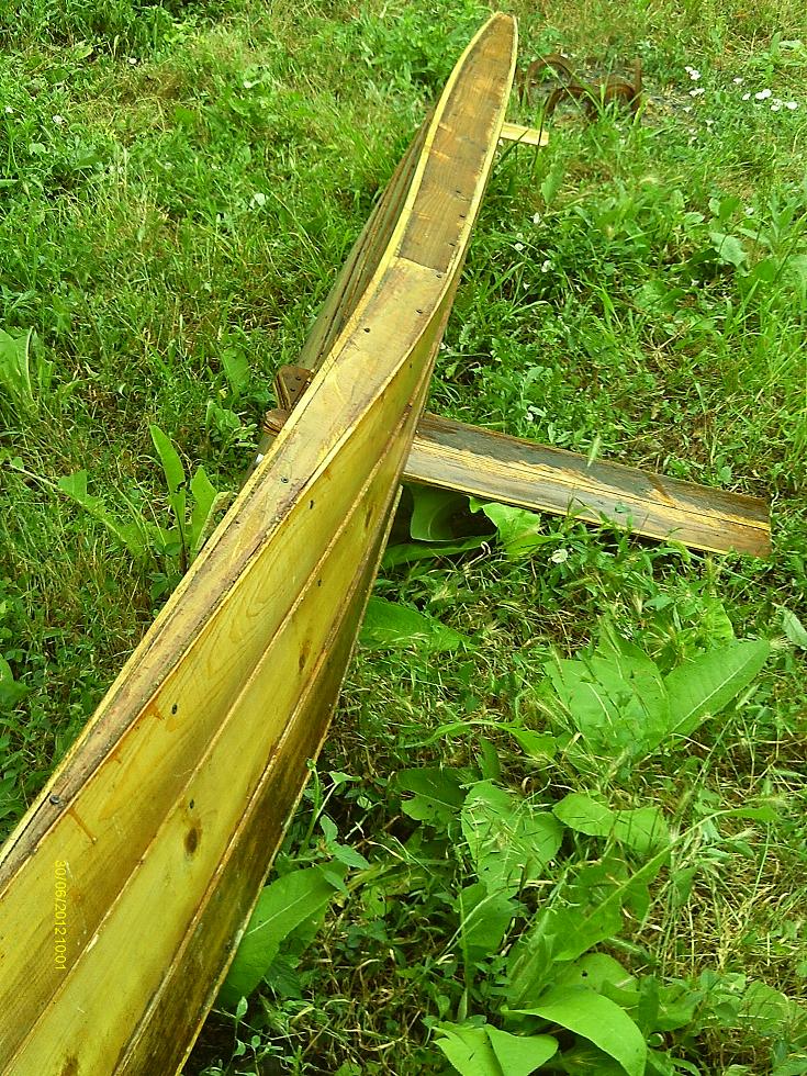

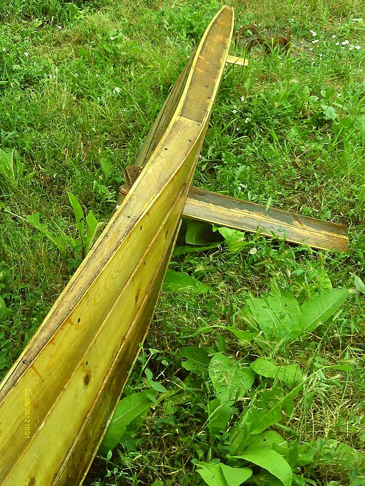

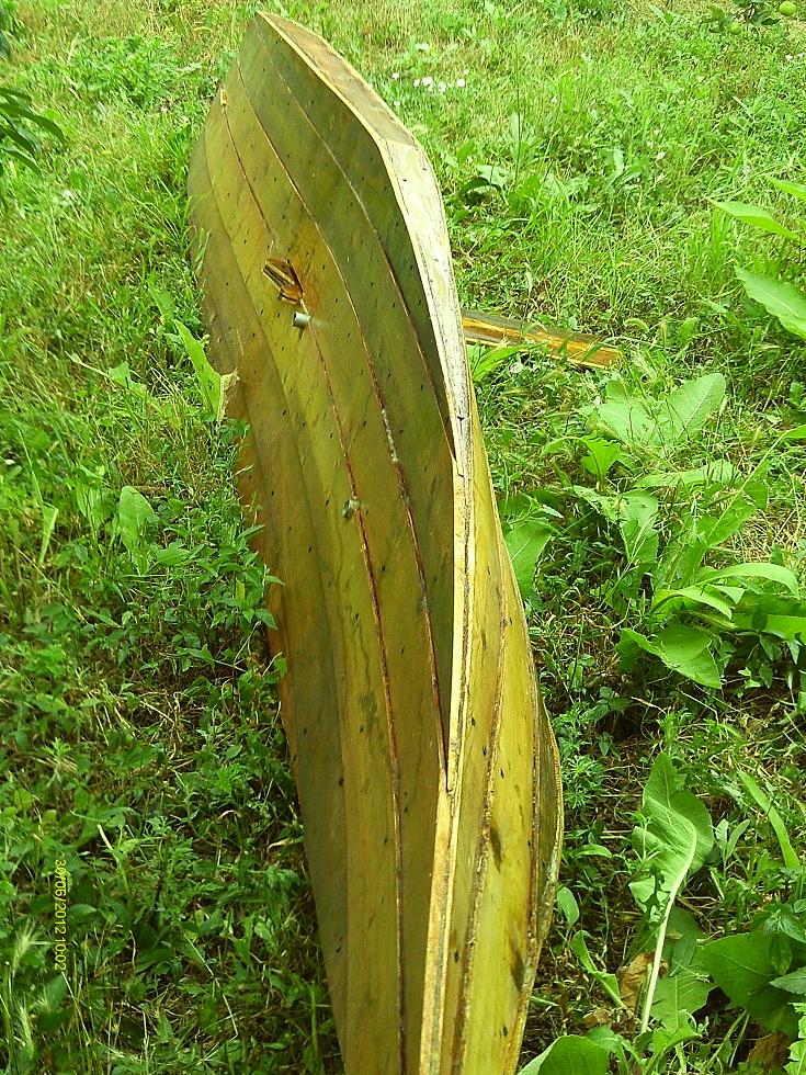

Корпус почти готов.

Петрович, палубу покройте тонким слоем эпоксидки и по жидкой эпоксидке засыпте сахаром кристаллическим. Сахар вода потом смоет а палуба будет нескользящей.
