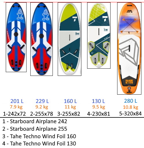

Сейчас просто рассуждаю. Вот нарисовал (сообщения ниже) габариты досок согласно их спецификациям. Один пиксель - один сантиметр. Получается, что надувная Старборд лучше для скорости, чем жёсткие Тахе - узкая и относительно длинная. Жаль только, что Эйрплейны по скидкам все распродали, которые 242 и 255, и остались либо за полную цену, либо 290 (длина 290 см). Подожду, пока снова появятся по скидкам - до весны далеко.

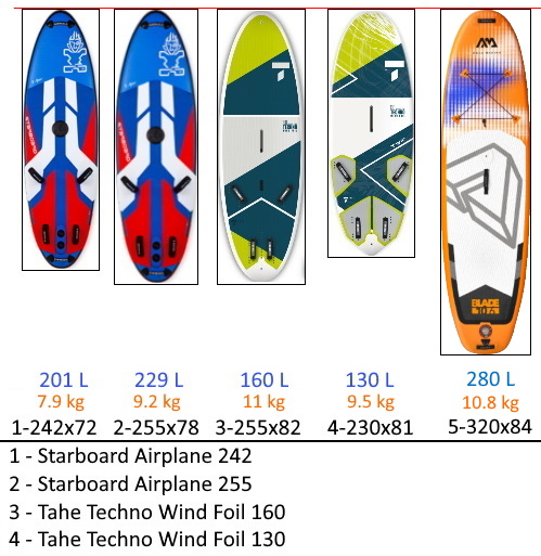

Вот подробнее картинка - добавил Старборд 255 и приписал объёмы и массы всех досок. Масштаб прямоугольников, в которые вписаны картинки досок: 1 пиксель - 1 сантиметр. Прямоугольники взяты ровно по габаритам досок, как они указаны у изготовителя.

Вот я показал 4 доски. И хотя у надувных объём значительно больше при сравнимых габаритах, но вроде как тут кто-то писал, что они могут так же неплохо выходить на глисс, т.к. они лёгкие. Старборд 242 весит 8 кг, а 255 - 9 кг. Аналогичные жёсткие доски примерно на 1-2 кг тяжелее.
Вот думаю взять всё же Старборд - 242 или 255. Вроде как Старборд 255 лучше для новичка по габаритам, а повышенный объём должен компенсироваться пониженной массой. Обводы плюс-минус те же - Старборд даже поуже будет. И получается, что она примерный аналог Тахе 160?

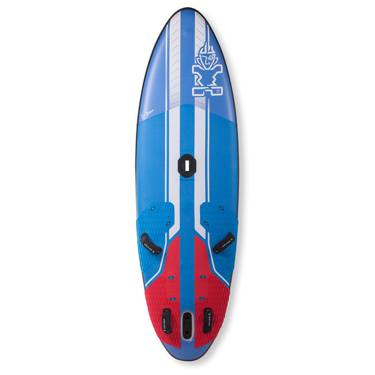

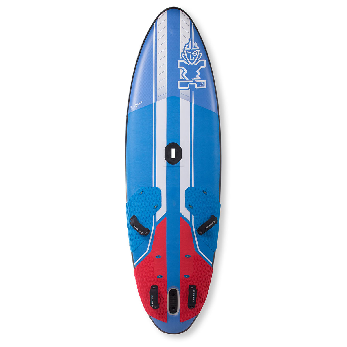

Swimmer45, если точно решили покупать старборд именно 242, то советую покупать модель 2021 года и старше. На них 2 положения петель, будет легче начинать вставать в петли при глиссировании

Сравнивать чисто по габаритам в плане - некошерно. У надувных досок другая толщина (соответственно объем), жесткость (точнее гибкость), и как следствие, совсем другие ощущения. Я, например, после года с веслом на небольшом и весьма плотном своём гладиаторе остыл к надувнушкам и пробую в этом сап-качестве жесткую доску. Мне так интереснее, и стоит хоть как-то жесткое тестить, пусть параллельно.
Но это личное, тут я лишь о том, что так в три числа сравнивать можно только внутри категорий. Даже среди жестких эти категории разные - учебки, швертовки, фрирайд, слалом. На глиссер они выходят по-разному (не только в плане быстроты оного, а и приемы выхода-вывода разные). Разное и качество "ходьбы" (сиречь водоизмещения), глиссирования, остроты лавировки и т.п., тем более между надувнушками и жесткими досками.
Тахе лучше убрать с картинки, короче, чтоб себя не околдовывать сантиметрами. Но надувнушки разного давления тоже отличаются как ватный матрац и кокосовый ))
