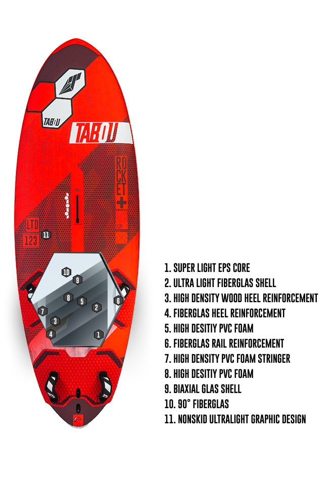

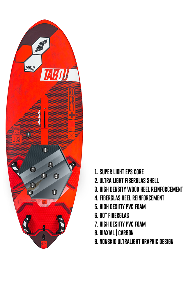

На Фанатике и теперь на Табу я карбон видел своими глазами и он по всей доске ))))
На табу (фойл реди) очень толстый карбон )) но он хрупкий по сравнению со стеклом, а доска жесткая...поэтому его можно увидеть, если задеть доской угол бетонного понтона.. к сожалению если речь о слаломной матчасти у вас нет выбора...
Кстати лайт-винд кажется делают по технологии LTD там может быть кабон в отдельных местах ...на слаломе вообще слоев меньше намного, а карбона больше
я вот жалею что для фрирайда мне попалась чисто карбоновая доска, а не более дешевый вариант )))
у каждого бренда маркировка своя, но LTD кажется общая (и это НЕ слалом)

Вот кабон 9 слоев, LTD - одинадцать, полкило разница в весе
