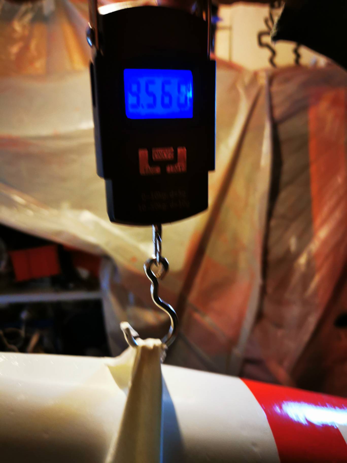

aleksei180x
Сообщение от Alexstepper Посмотреть сообщение

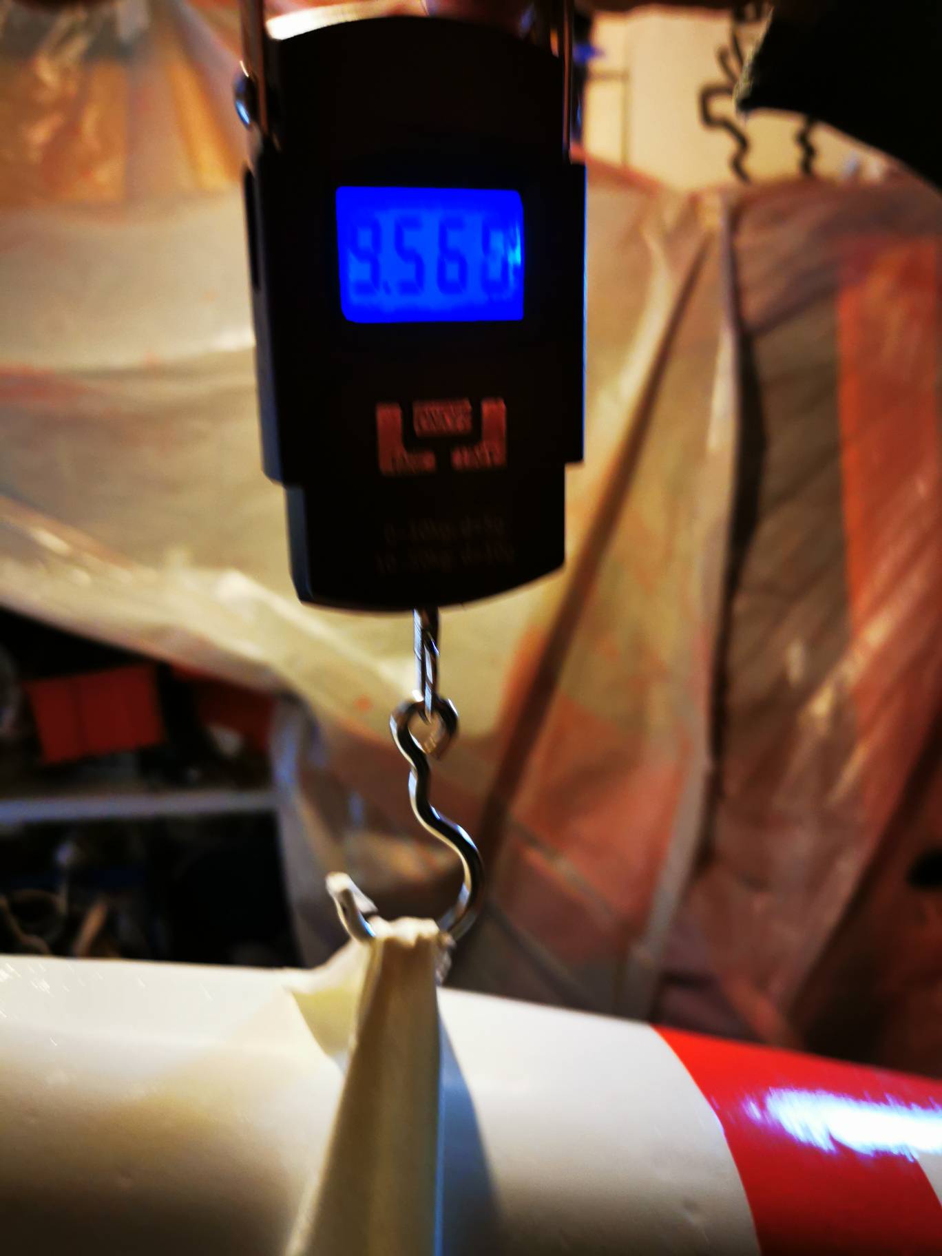

Отличный вес! На очереди дизайн и коврик. Это еще +300гр, но все равно меньше расчетных 10 кг.
Очень здорово!

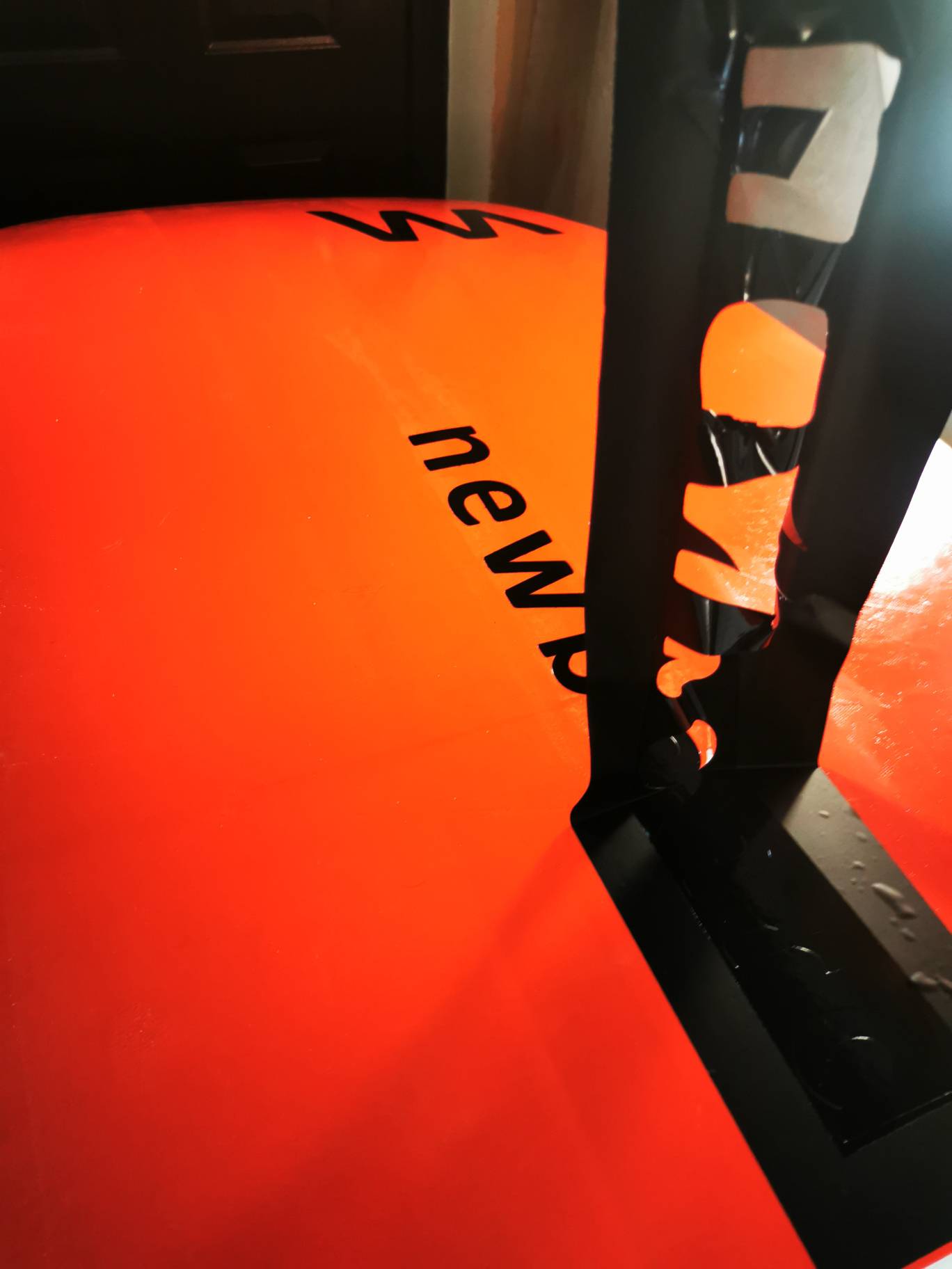

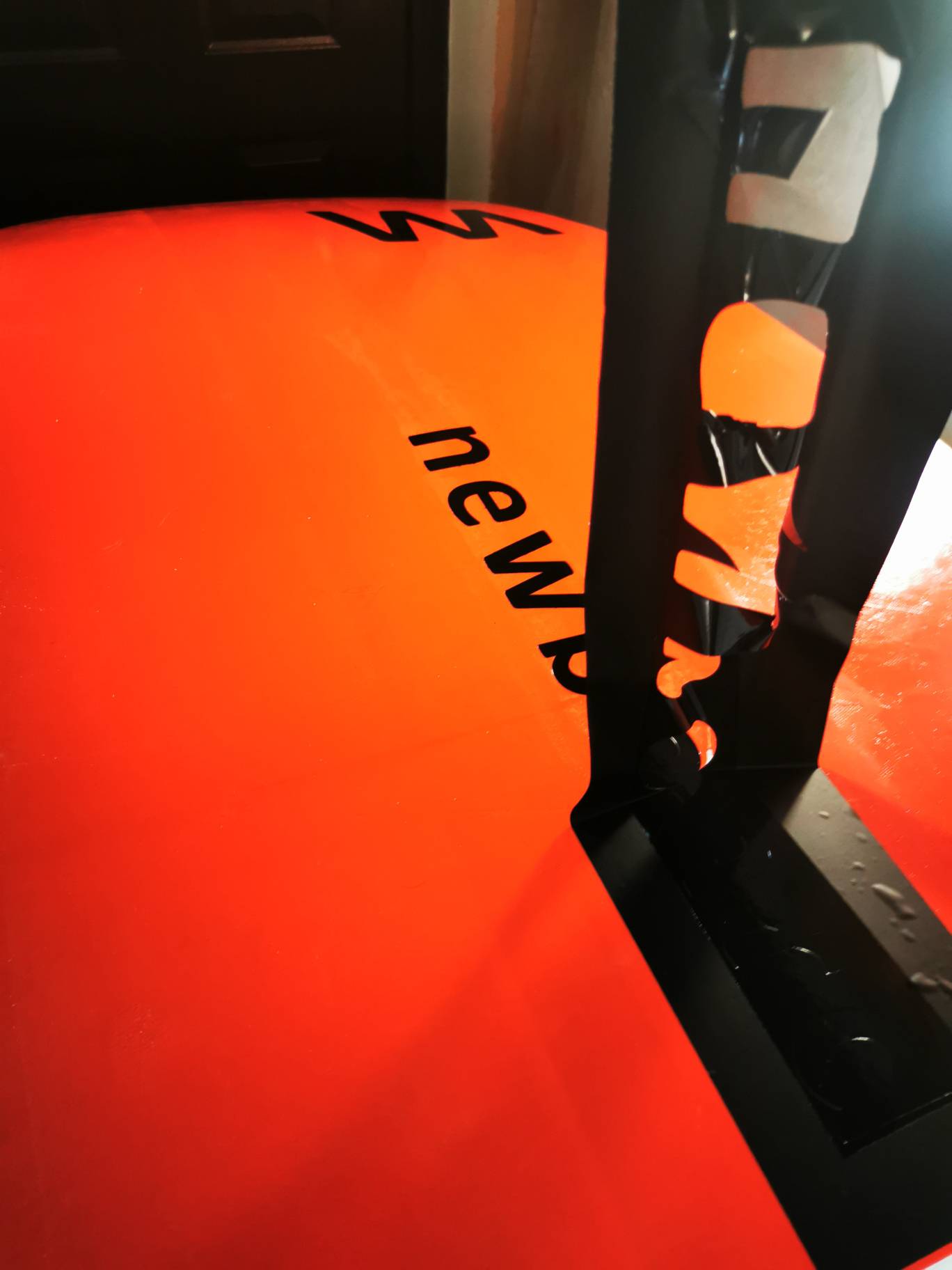

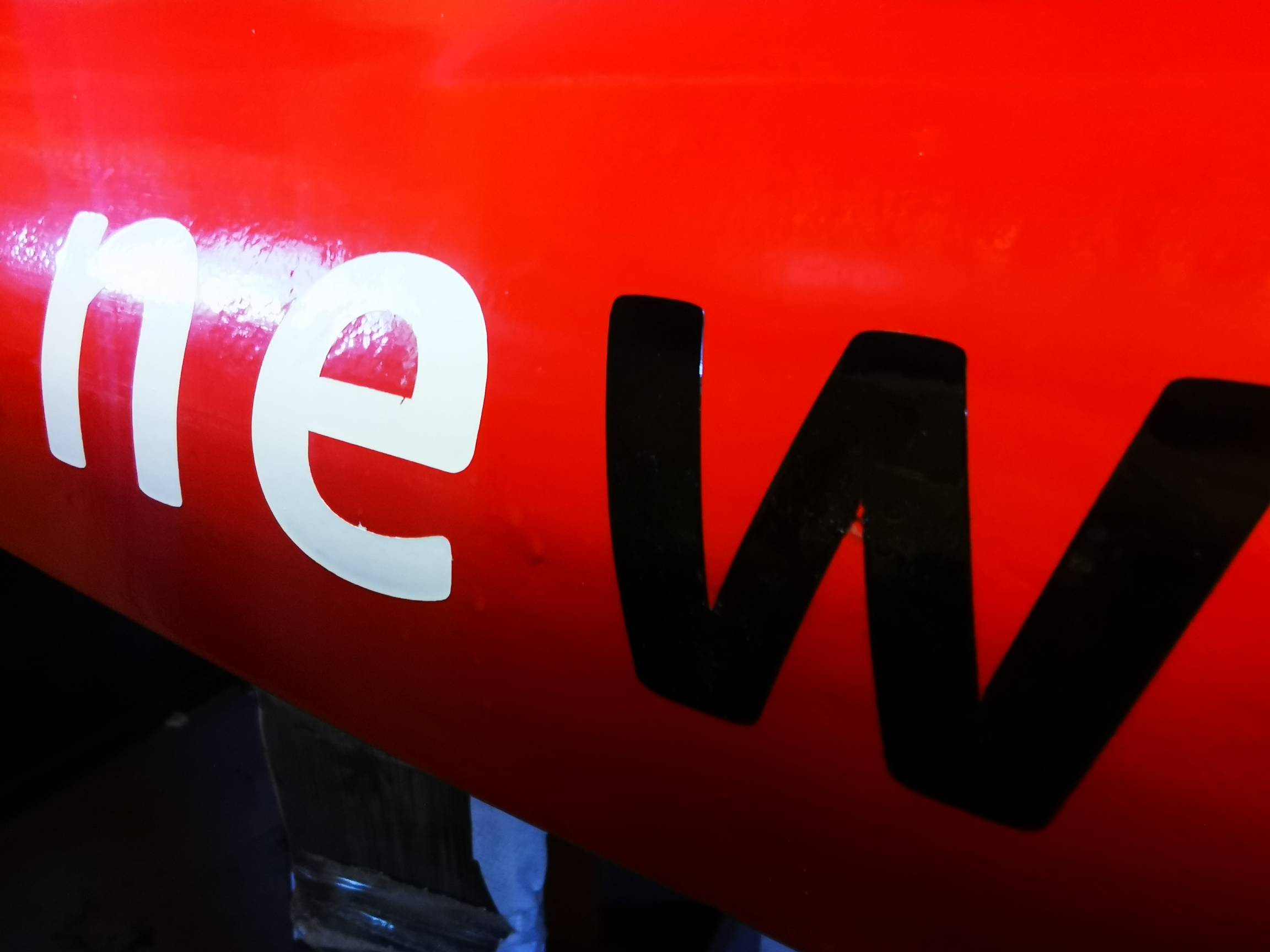

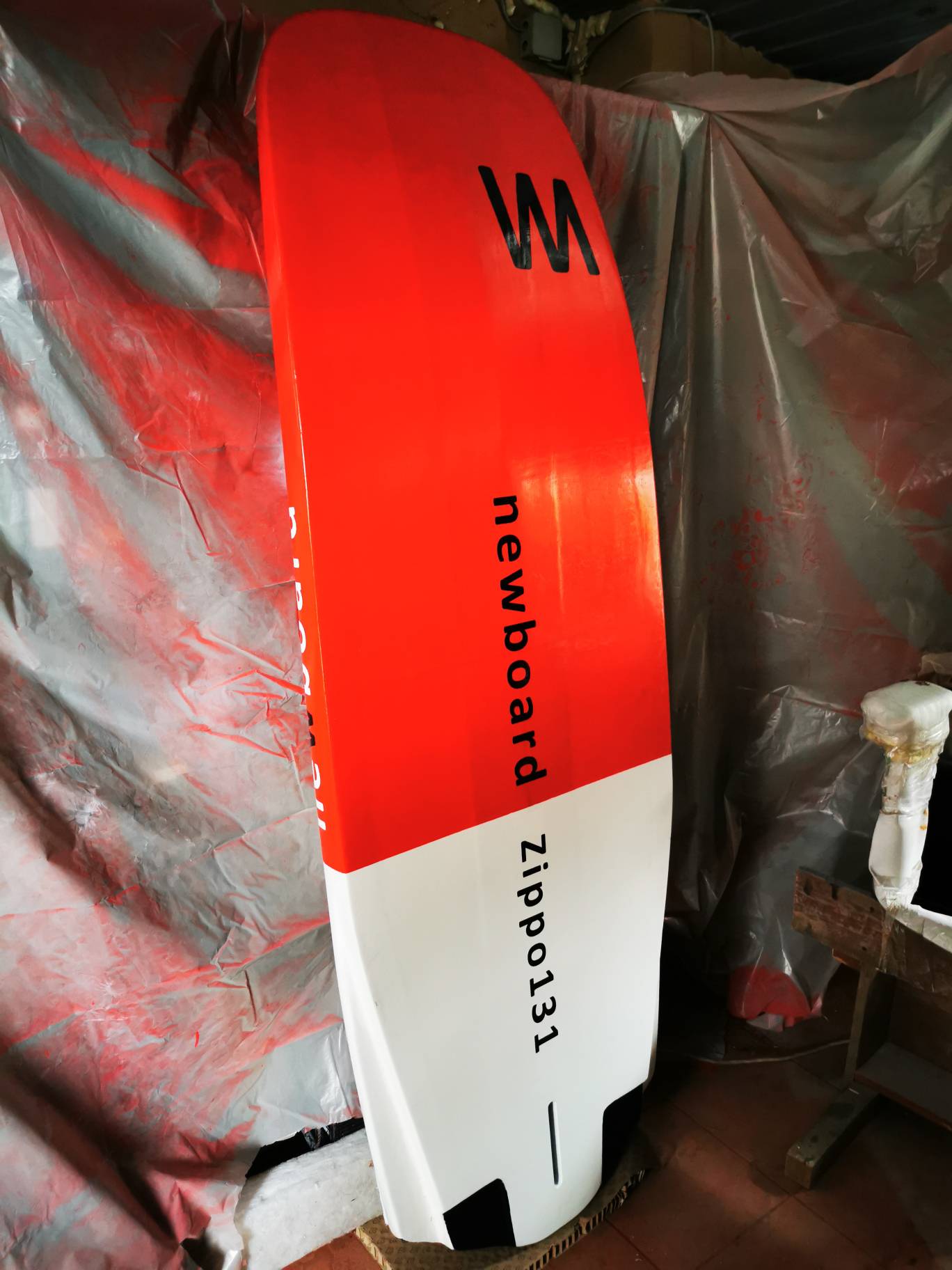

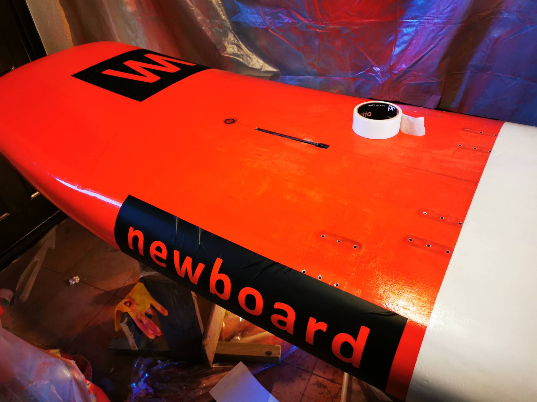

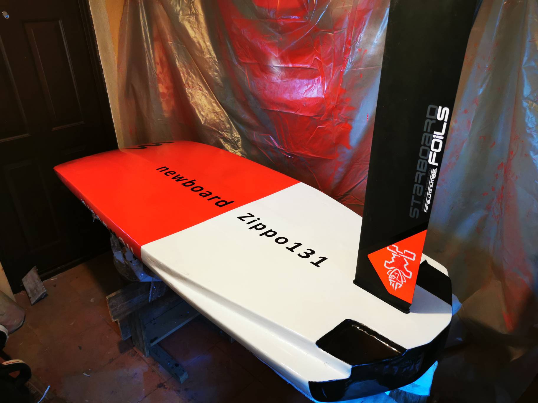

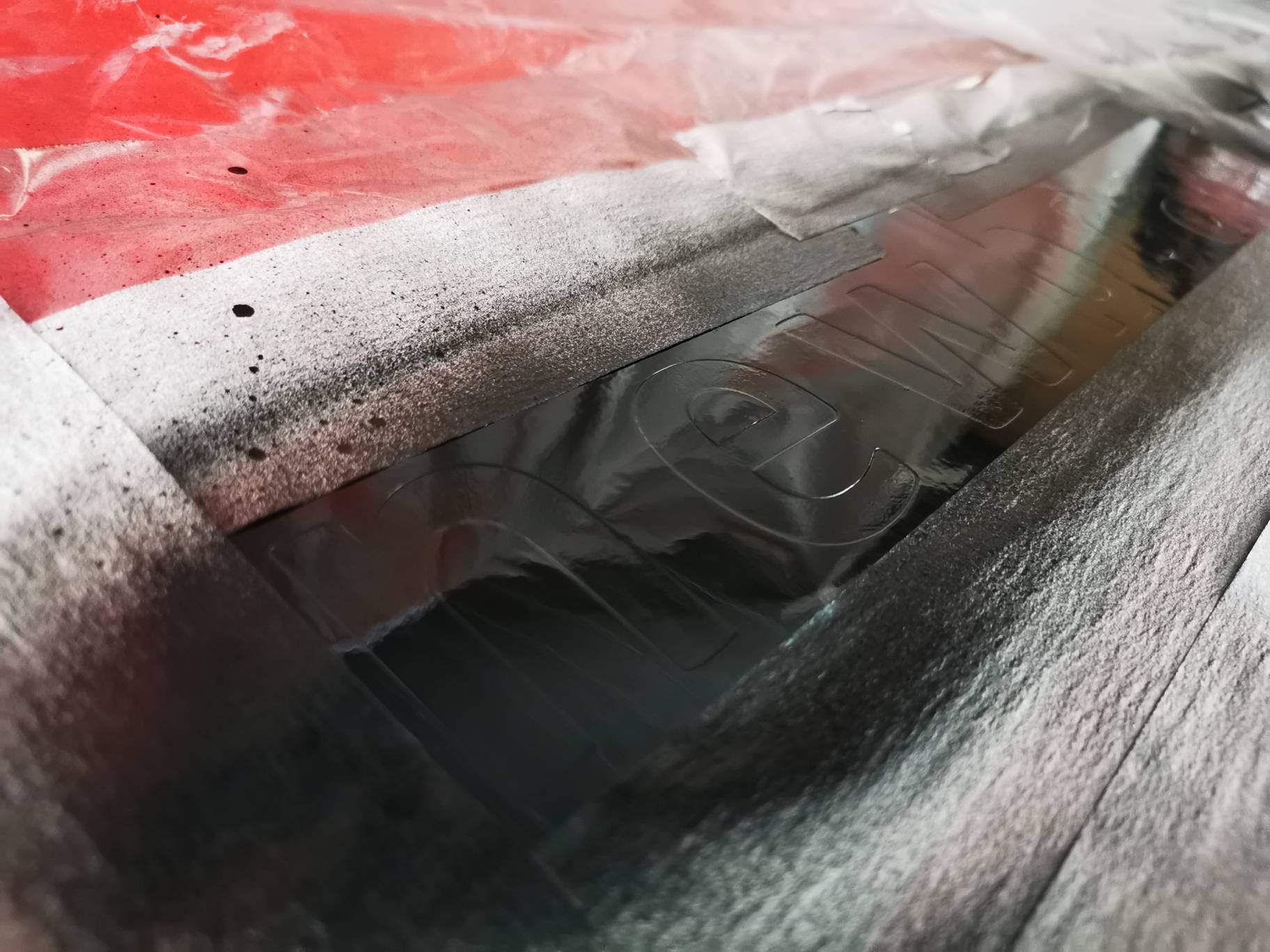

Красная краска высохла- можно приступать к "дизайну". Естественно, в домашних условиях очень трудно, скорее нереально, сделать его как "у них".

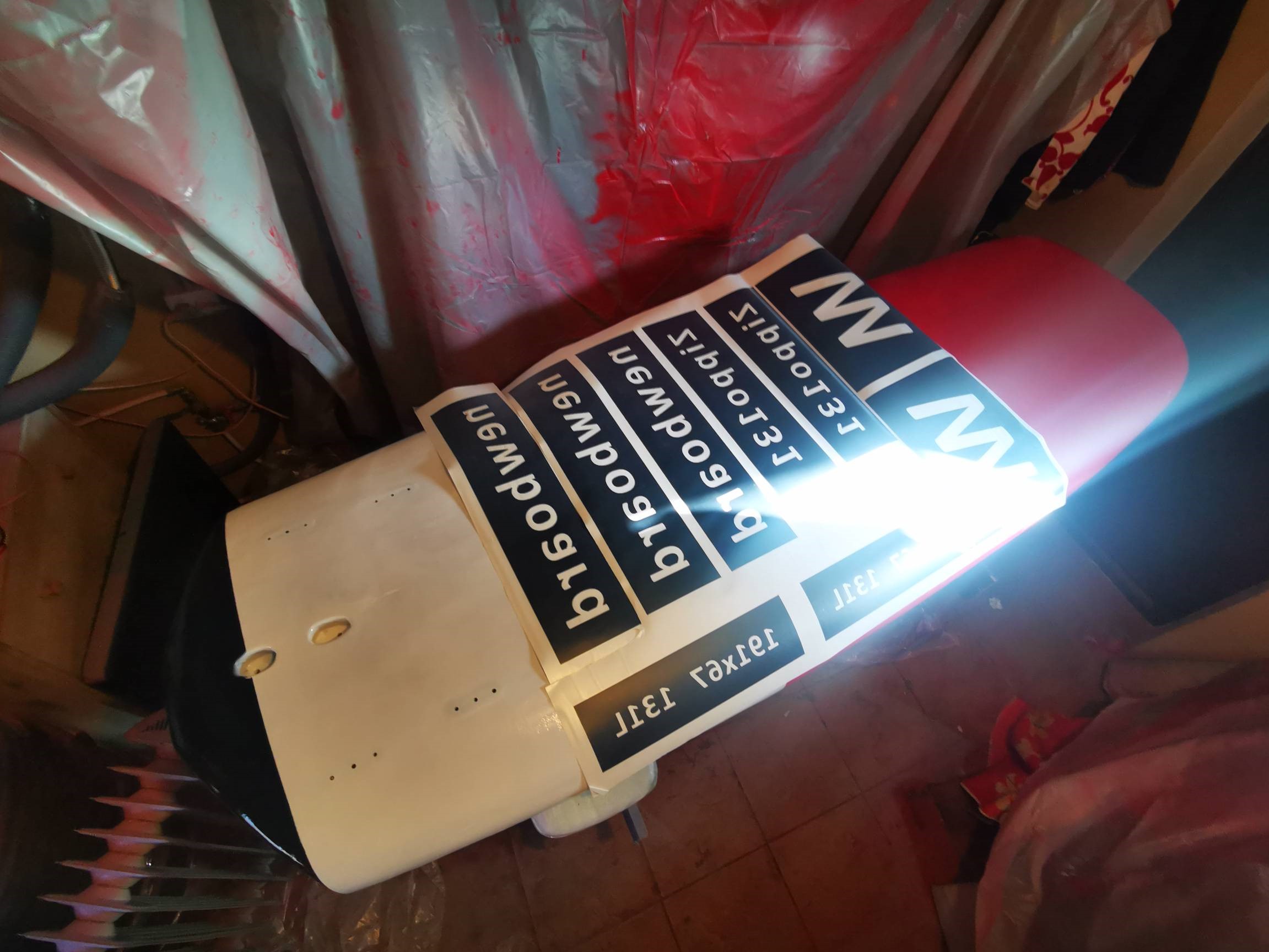

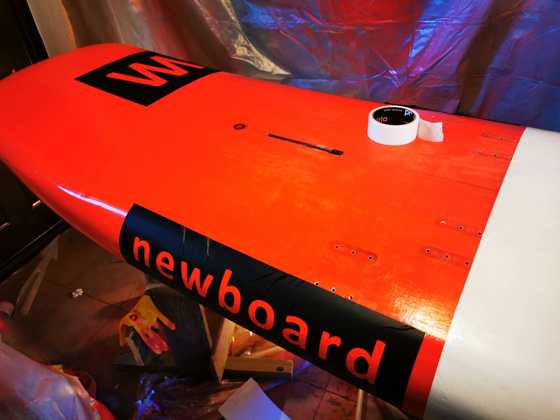

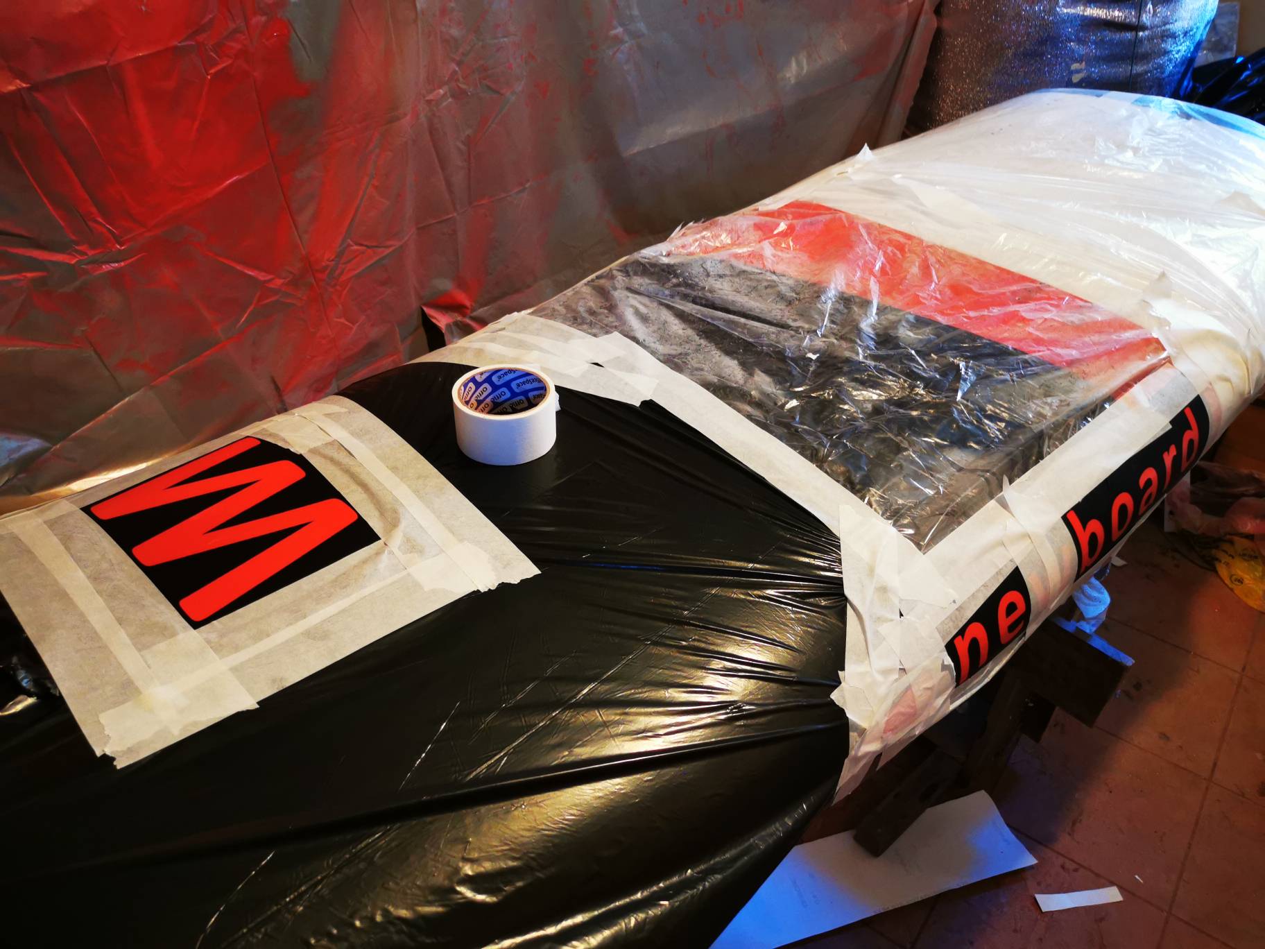

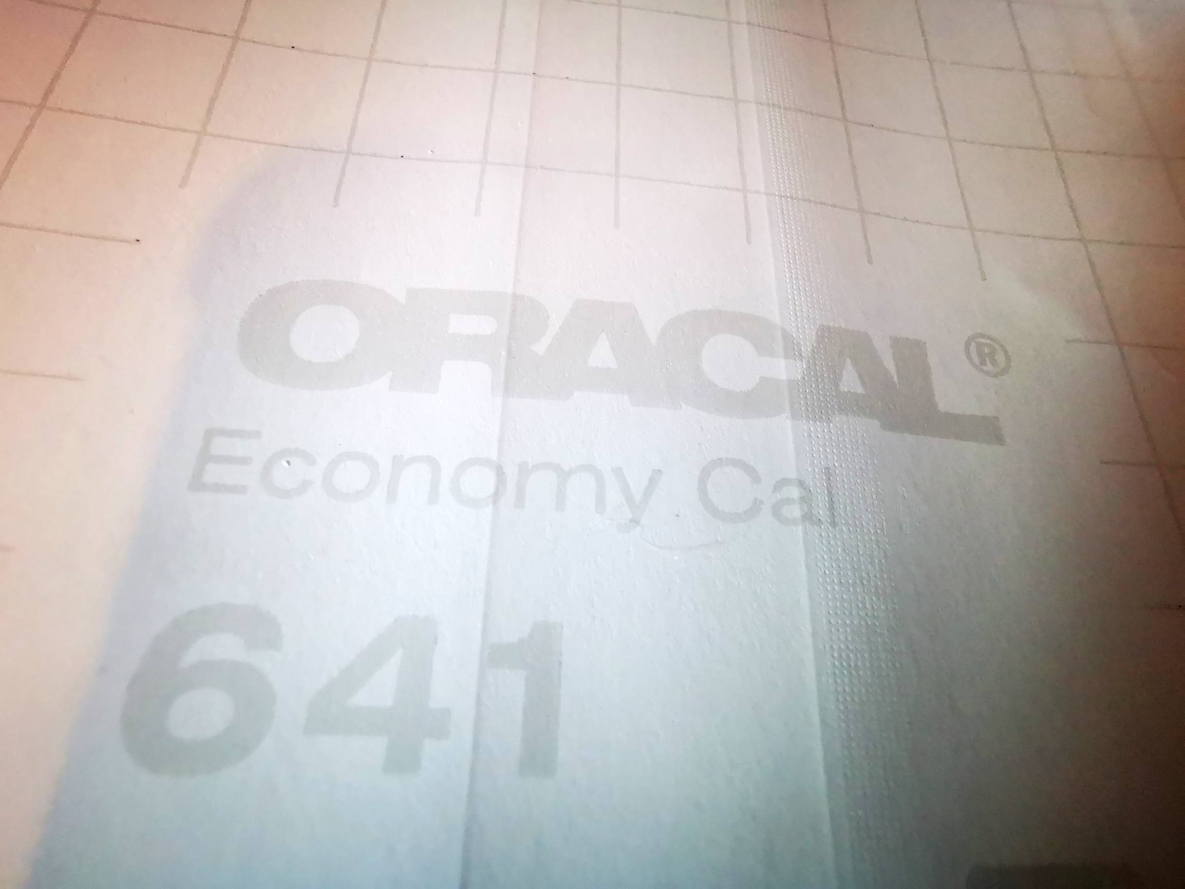

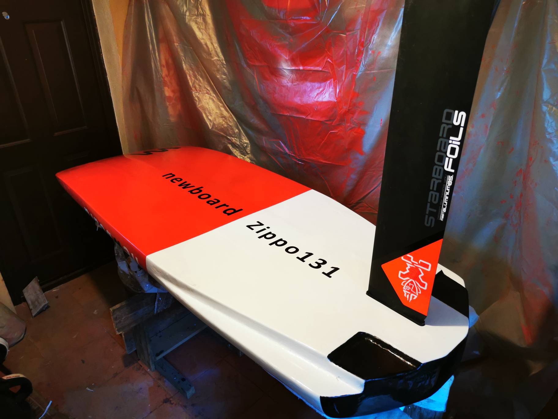

Но без дизайна, любая DIY доска, даже если она и получилась легче чем прототип, будет выглядеть в лучшем случае скучно и неинтересно. Поэтому я сделал дизайн по принципу- просто, но ярко. Контрастные цвета+ яркие надписи. Придумал даже логотип)) Если покраска в разные цвета технически очень проста, то нанесение надписей требует специальных трафаретов. В Фотокопир https://newfk.ru/ я заказал все надписи на пленке Оракал за 1100руб. Они делают их ,сразу все, на пленке размером 100х100см. Вырезаешь нужную надпись, клеишь, снимаешь верхнюю пленку- трафарет готов. Сегодня закрасил буквы белой краской, завтра одну буковку чёрной.

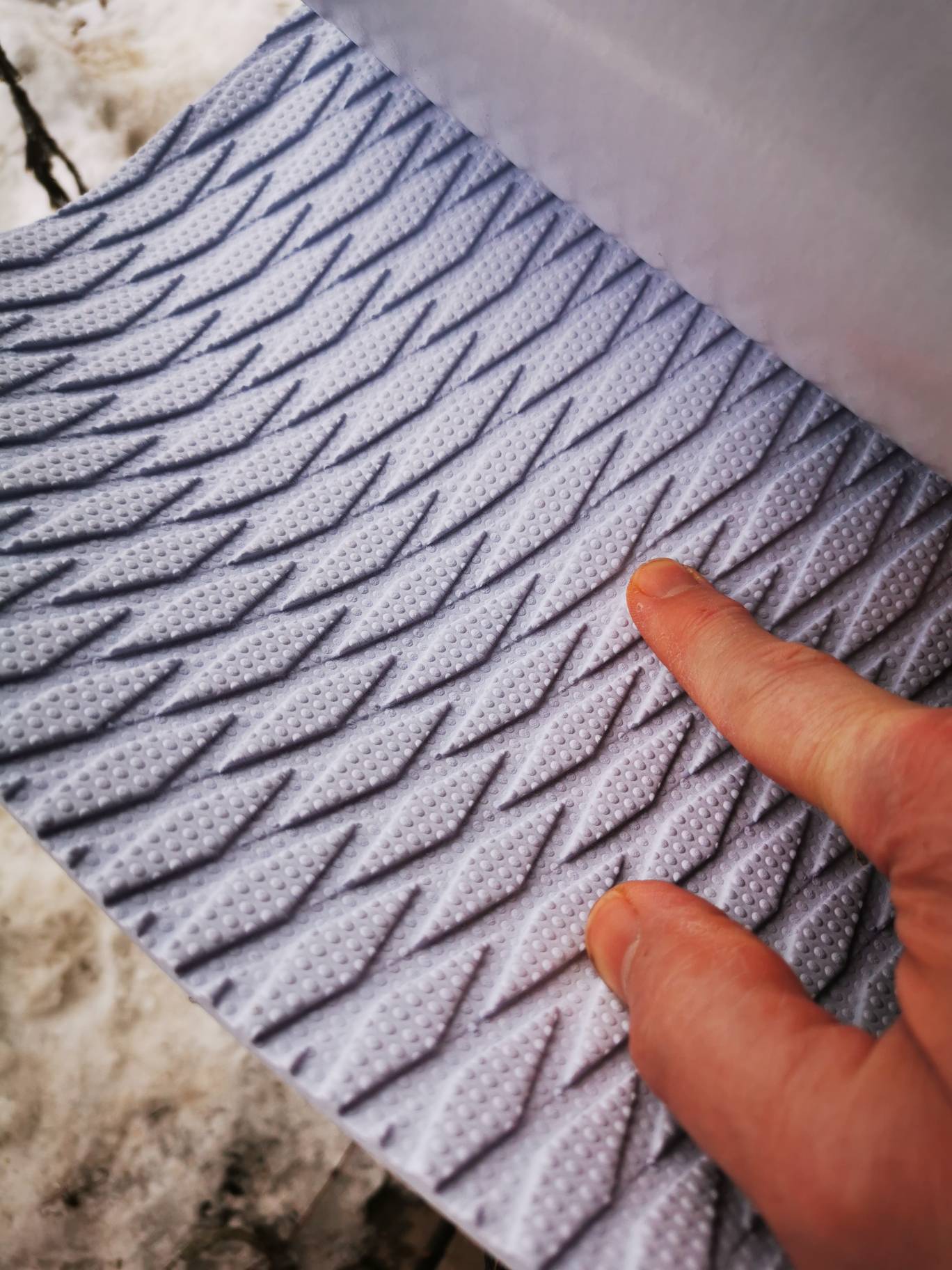

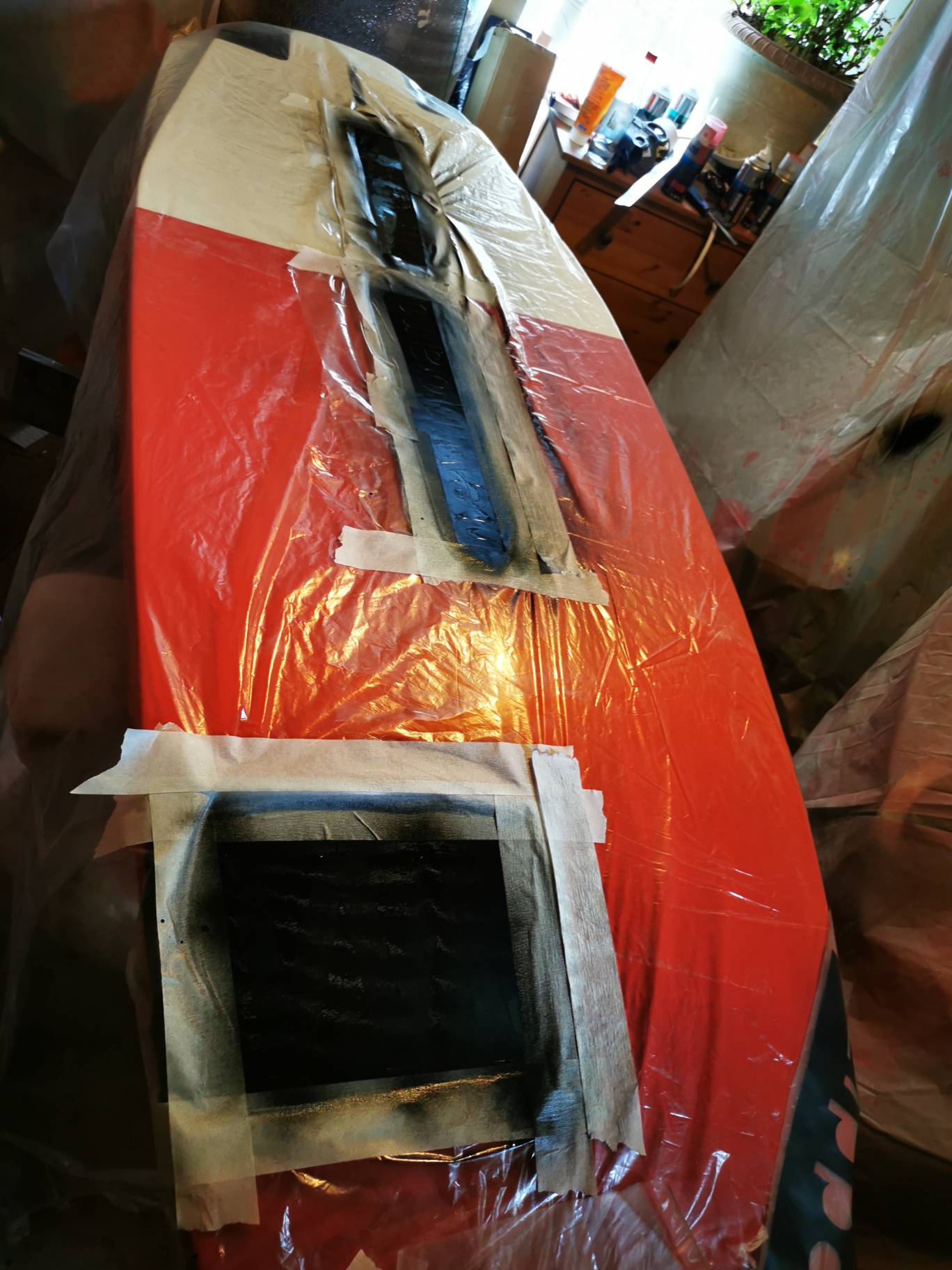

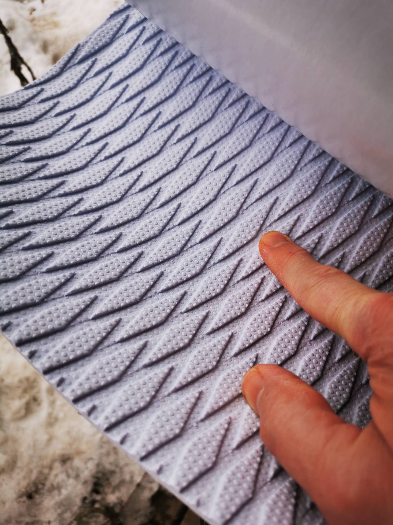

Нескользяка не будет. Так как я еще только учусь летать, приходится часто взбираться на доску из воды. И делать это с ковриком на всю палубу гораздо удобнее. Не болят локти и колена, нет царапин на доске от крюка трапеции, да и ногам комфортнее. С ковриком доска будет чуть тяжелее, но зато меньше возни со шпаклевкой и засолкой палубы. В начале феврале взял на Али Еву пенку 200х90см за 2300р. https://aliexpress.ru/item/100500219...22f04aa6LzSJ5w

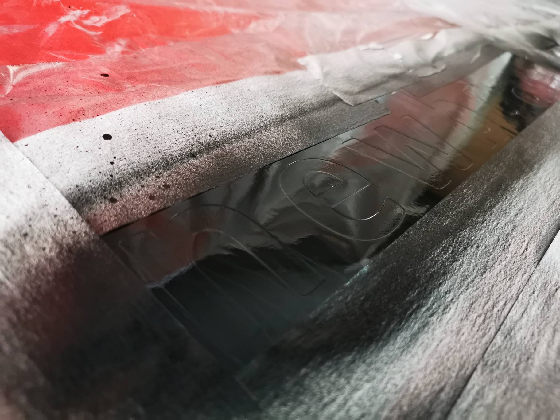

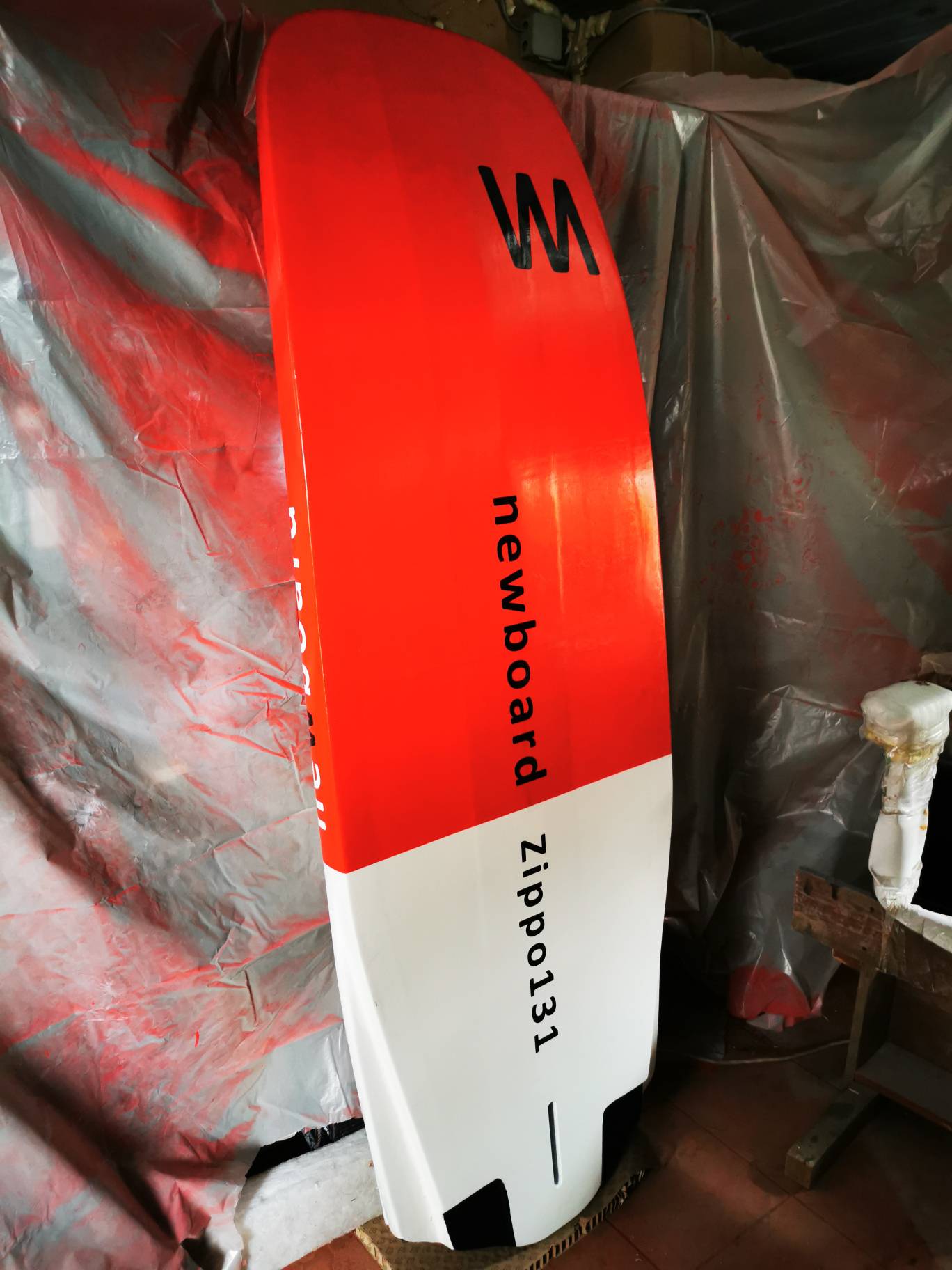

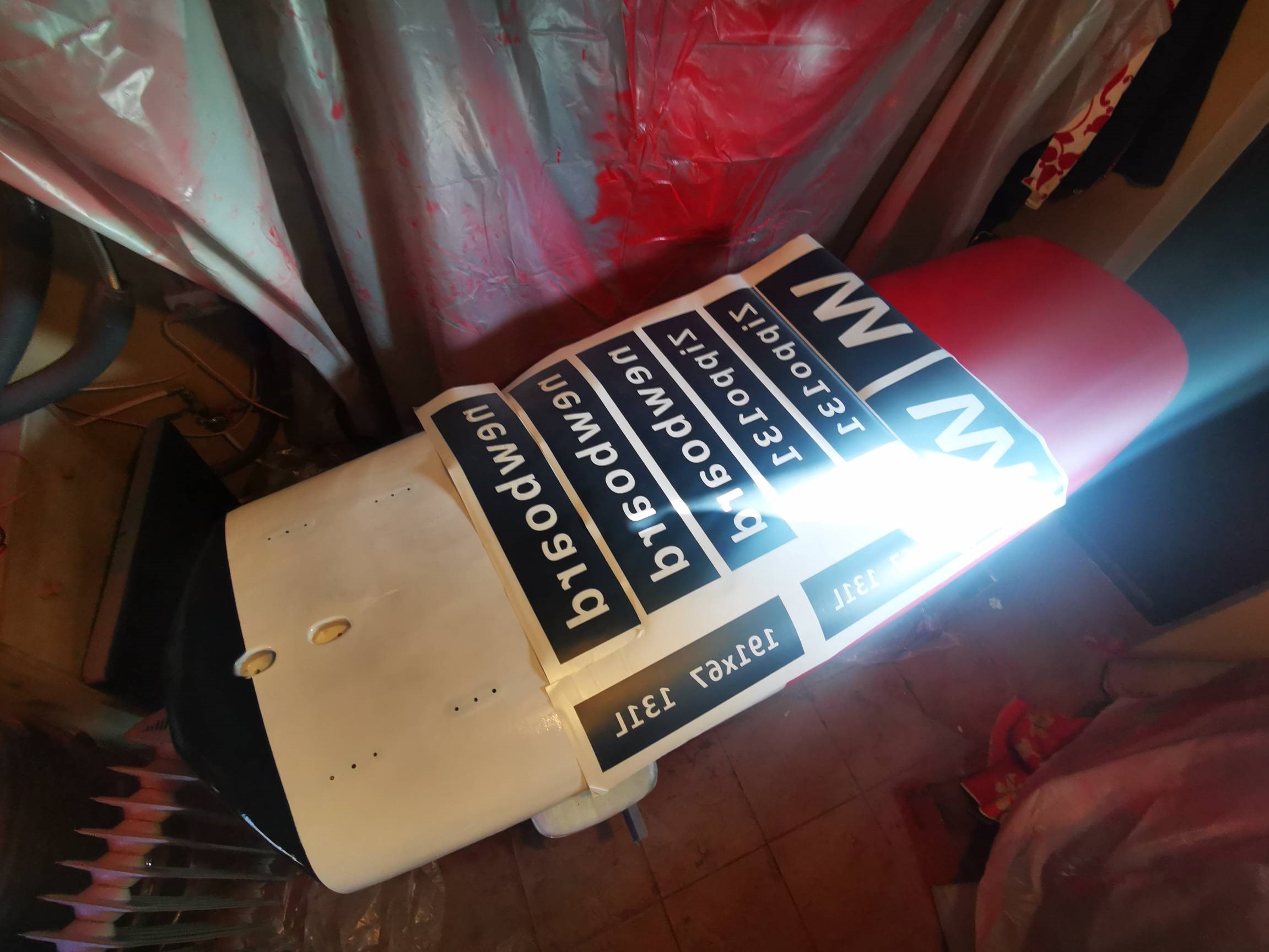

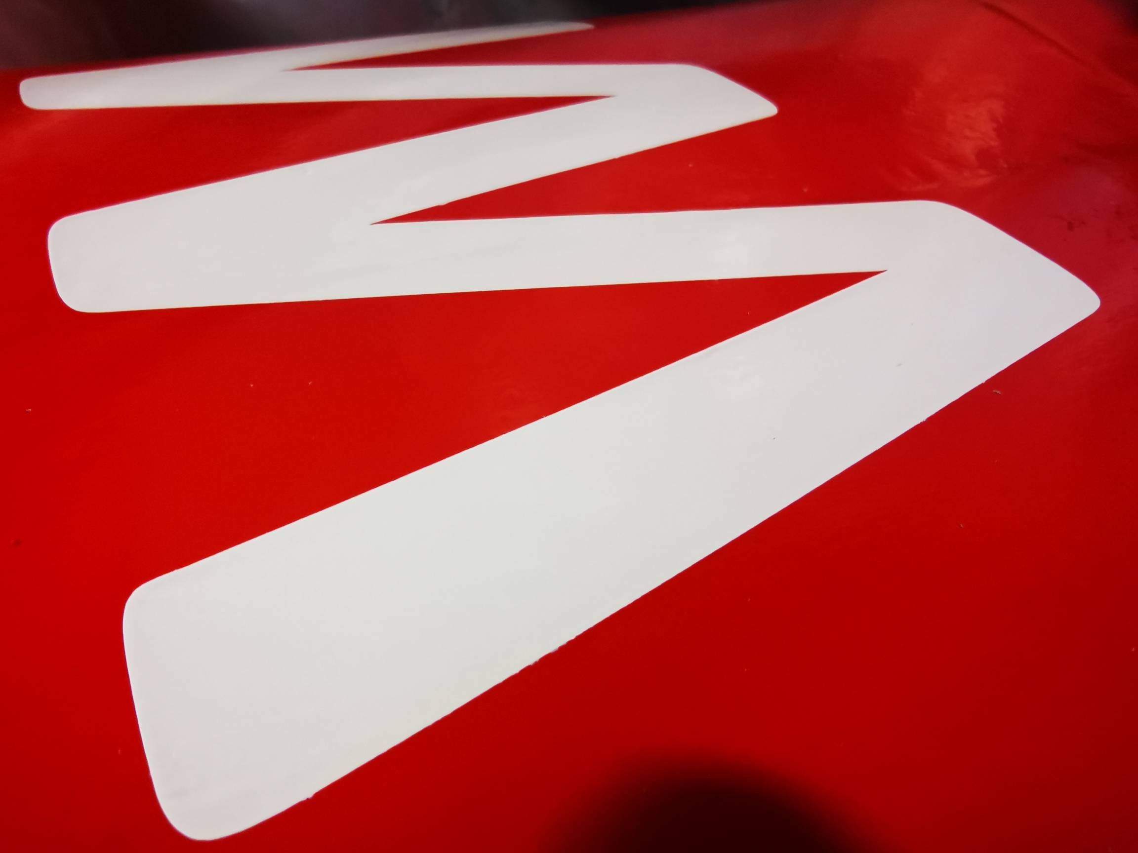

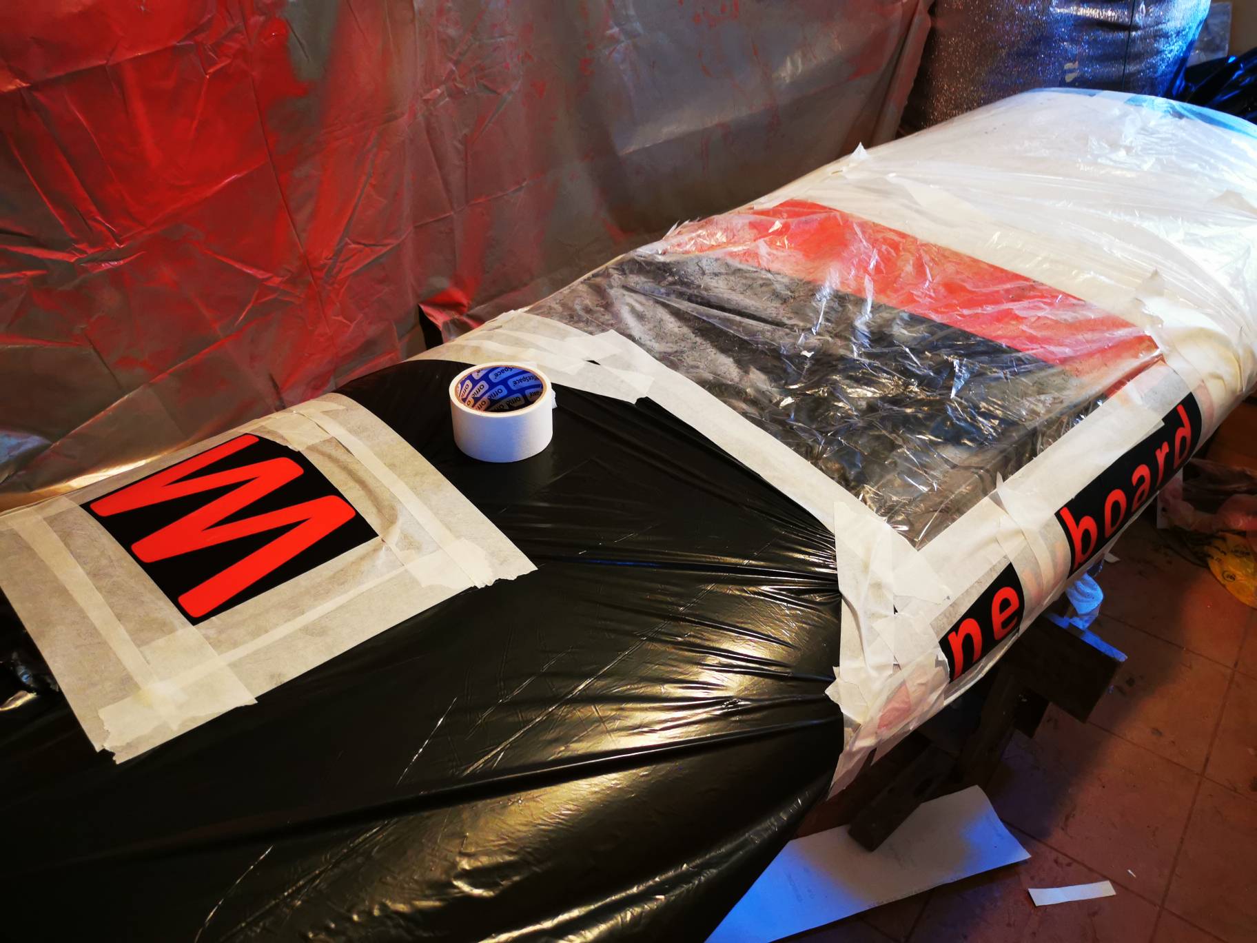

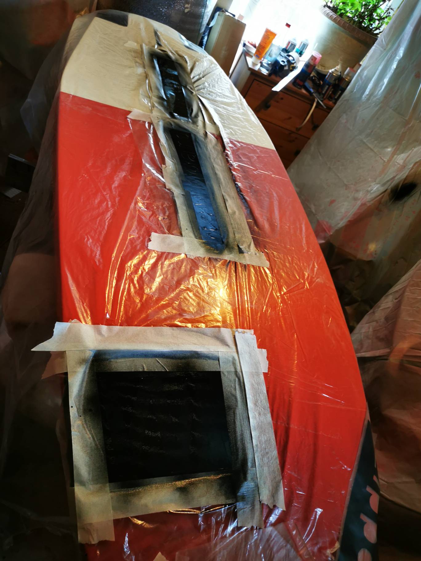

Думал на днище сделать белые буквы, но тогда бы на белой части пришлось добавлять еще один цвет. Закрасил всё черным.

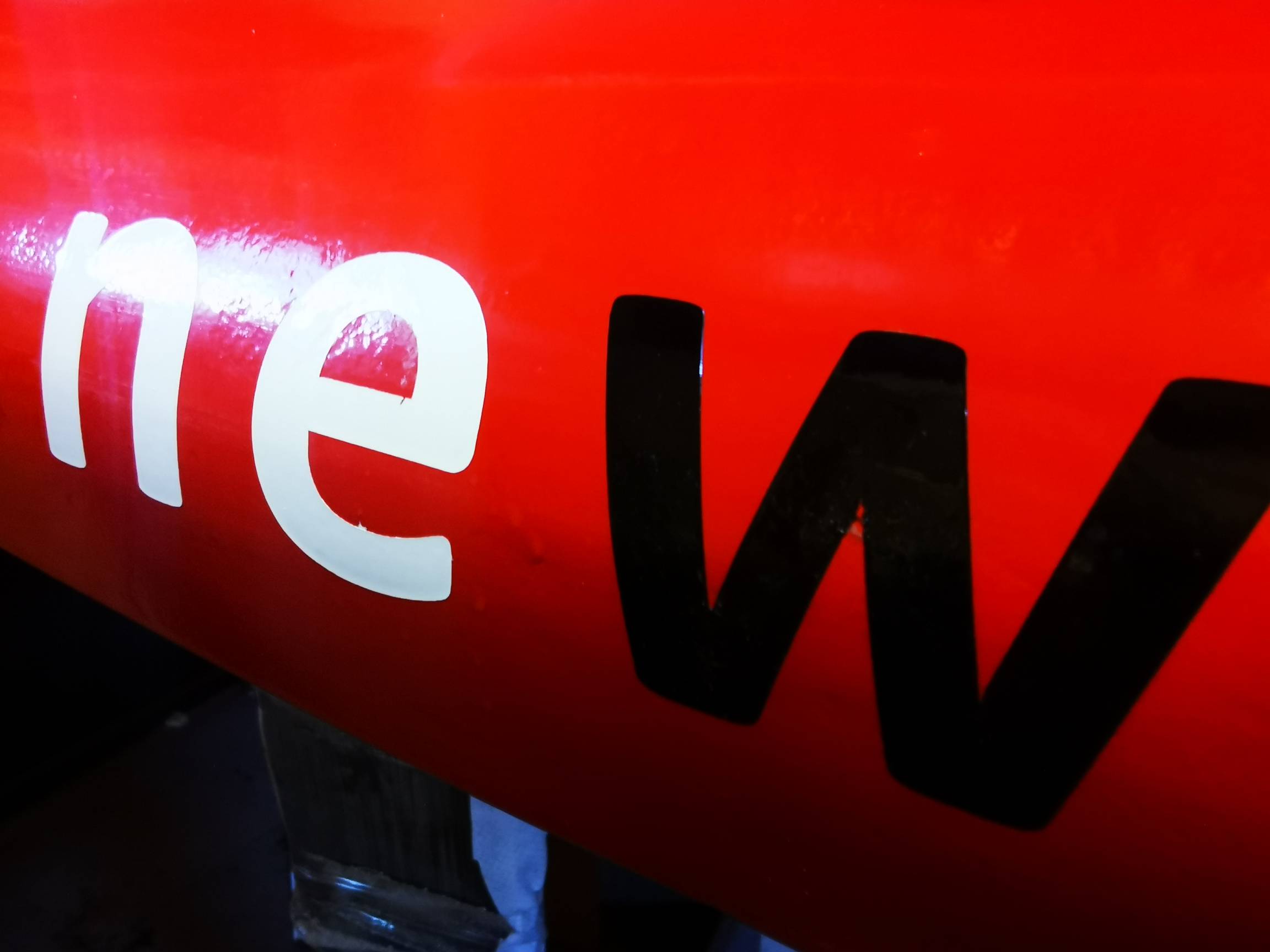

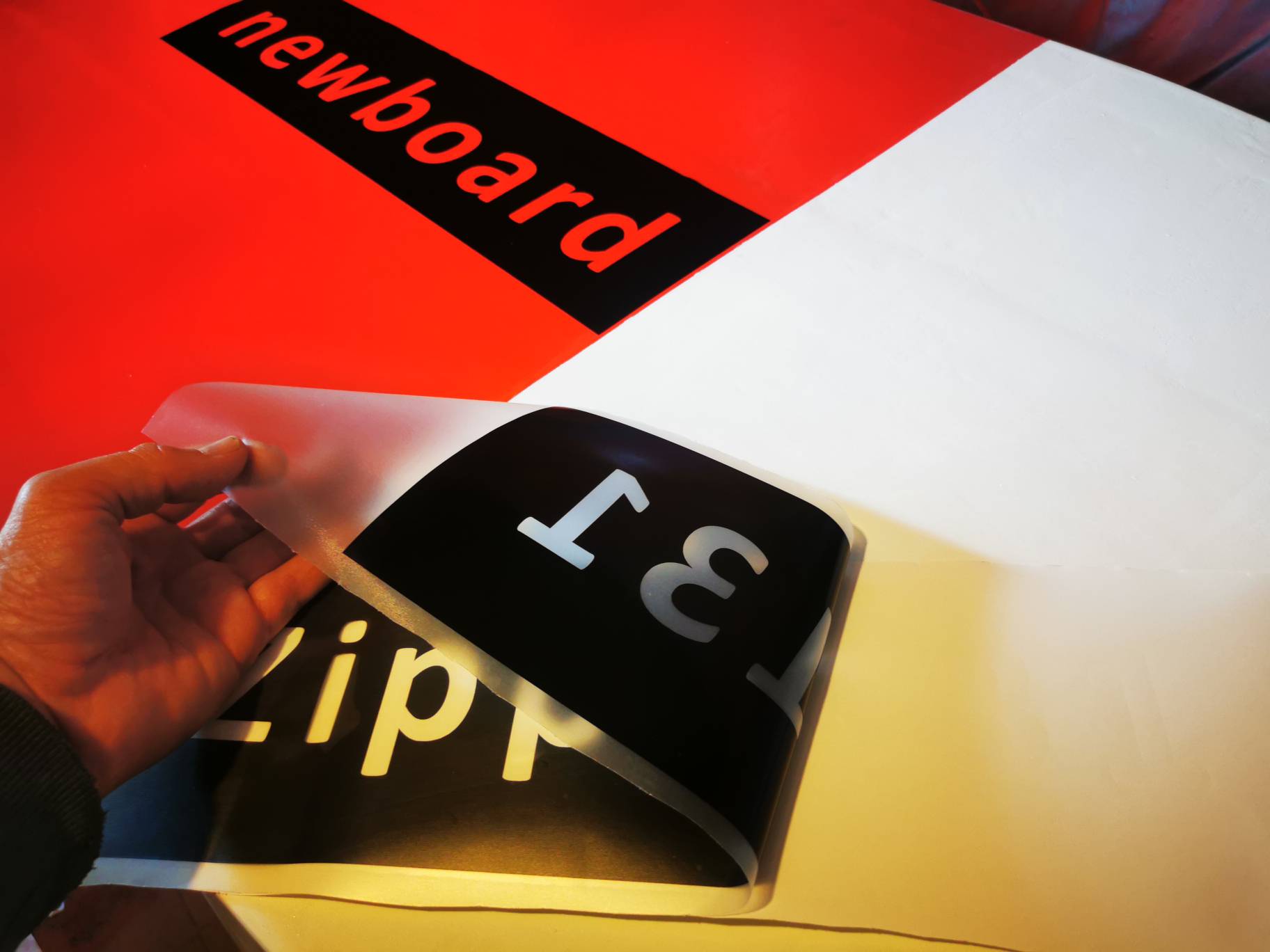

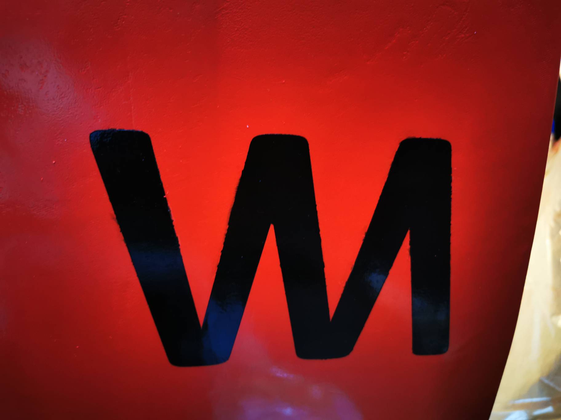

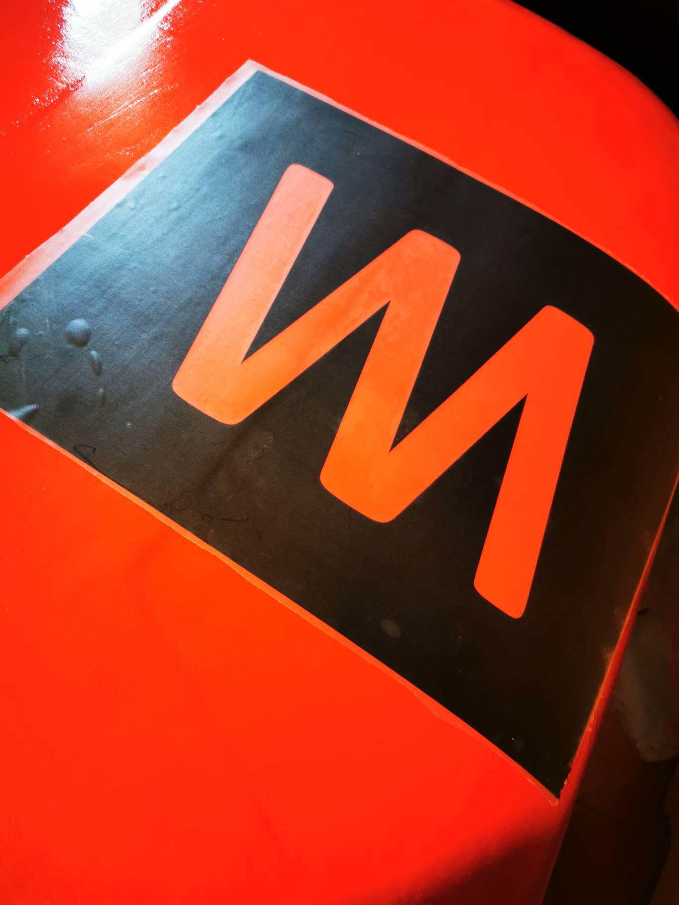

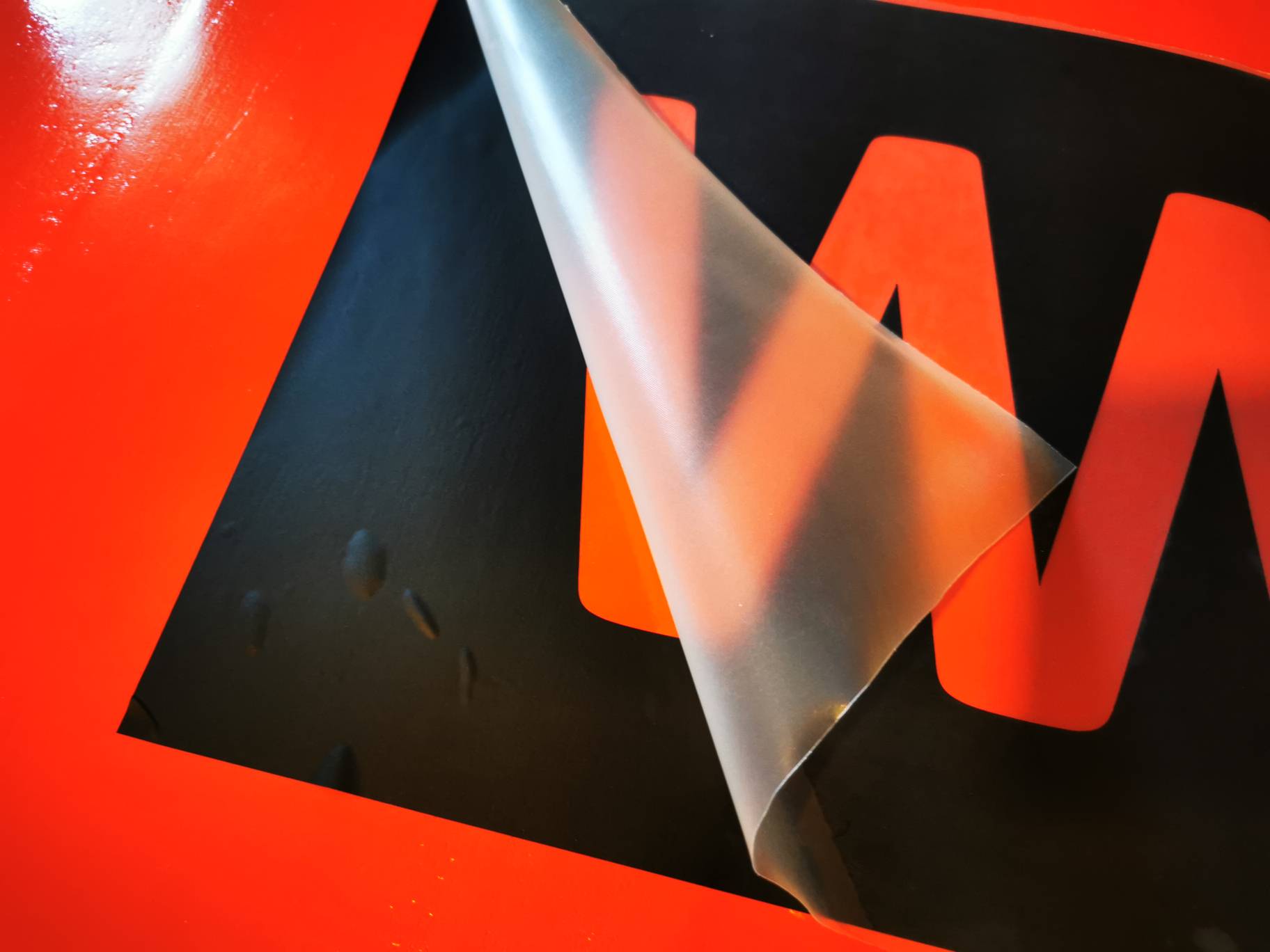

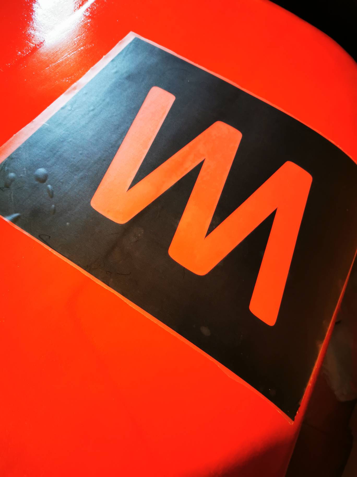

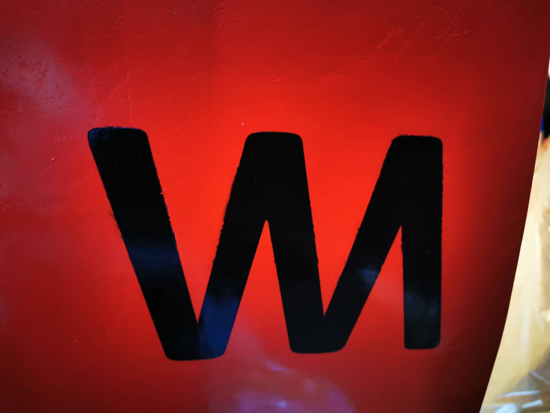

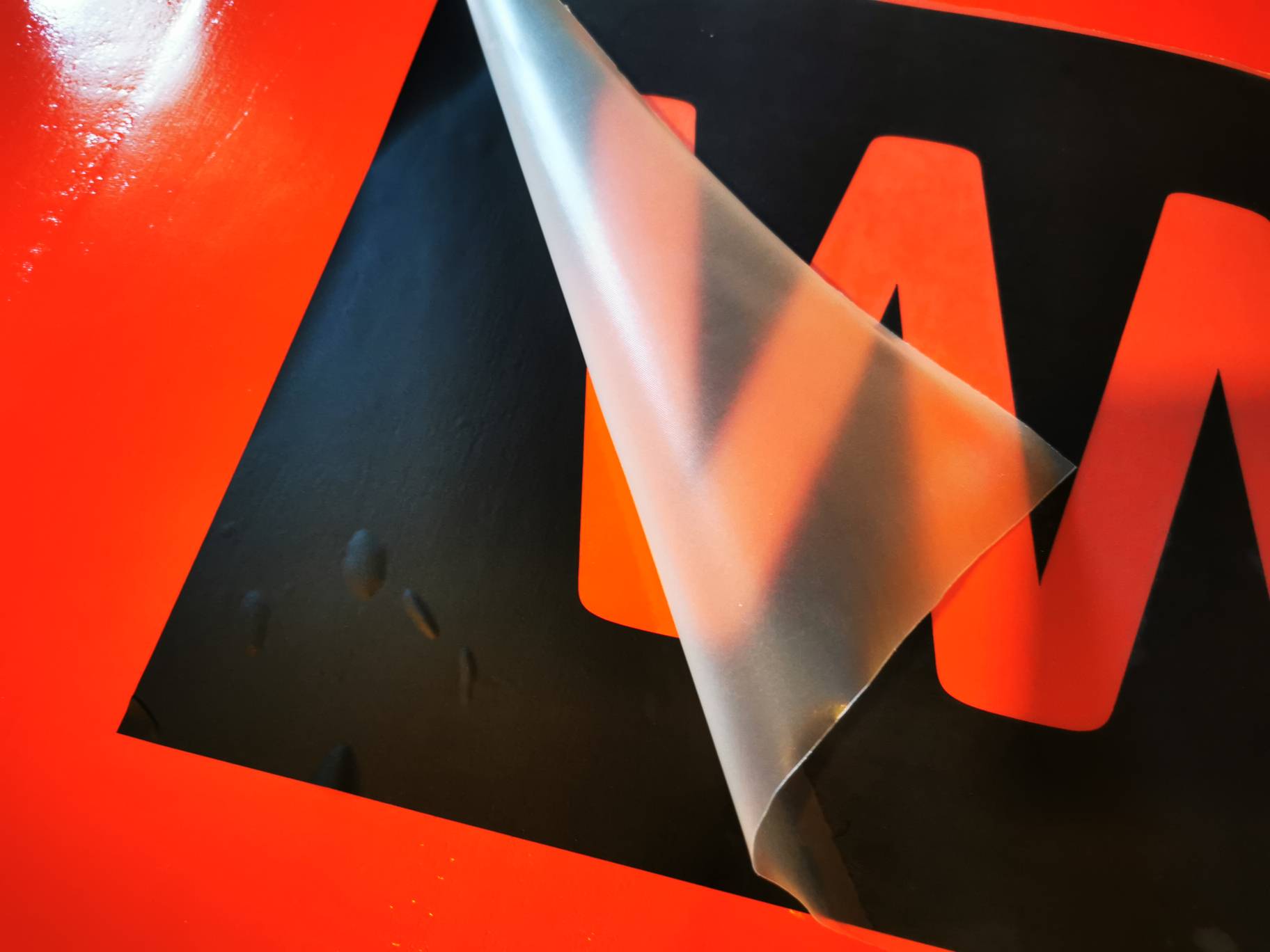

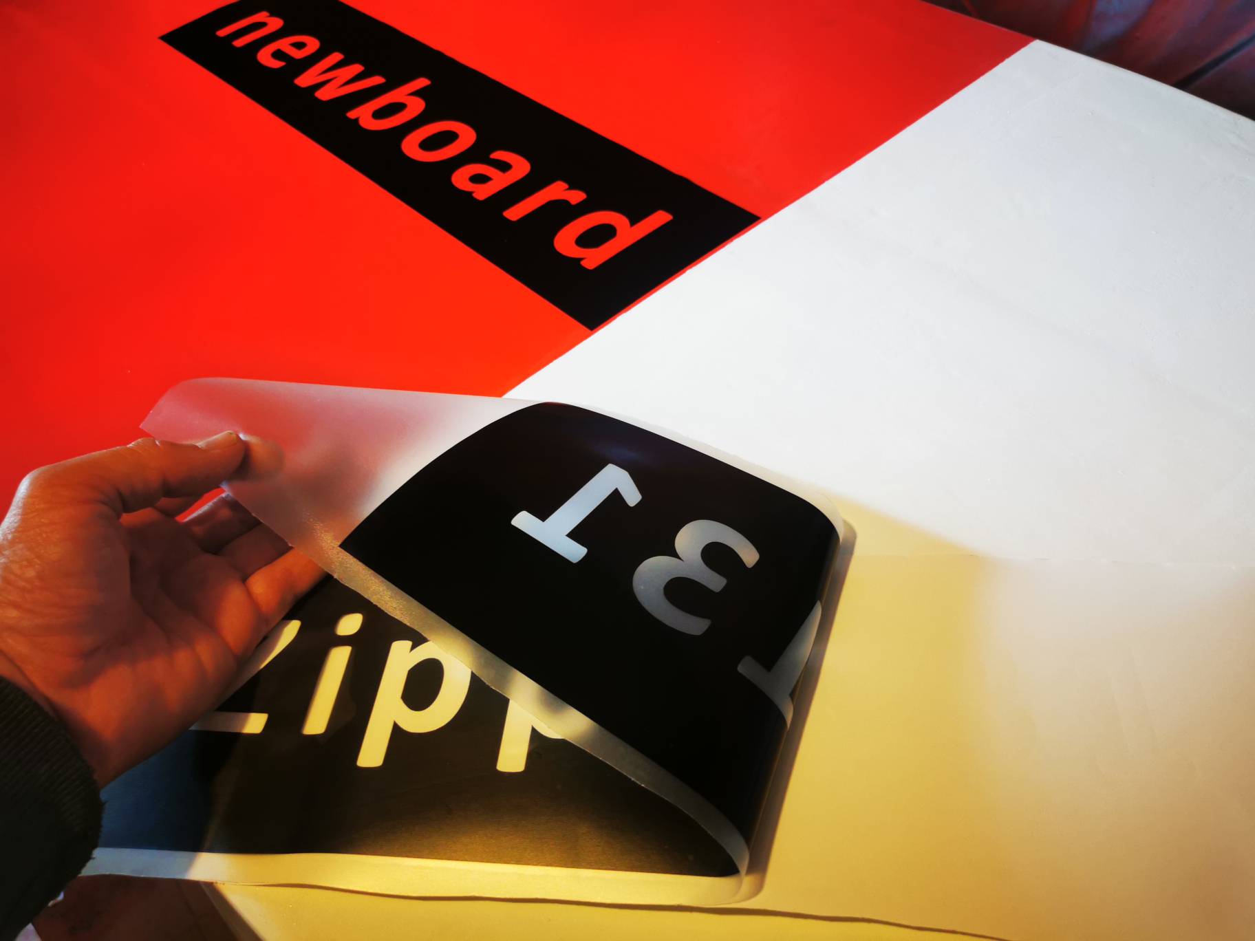

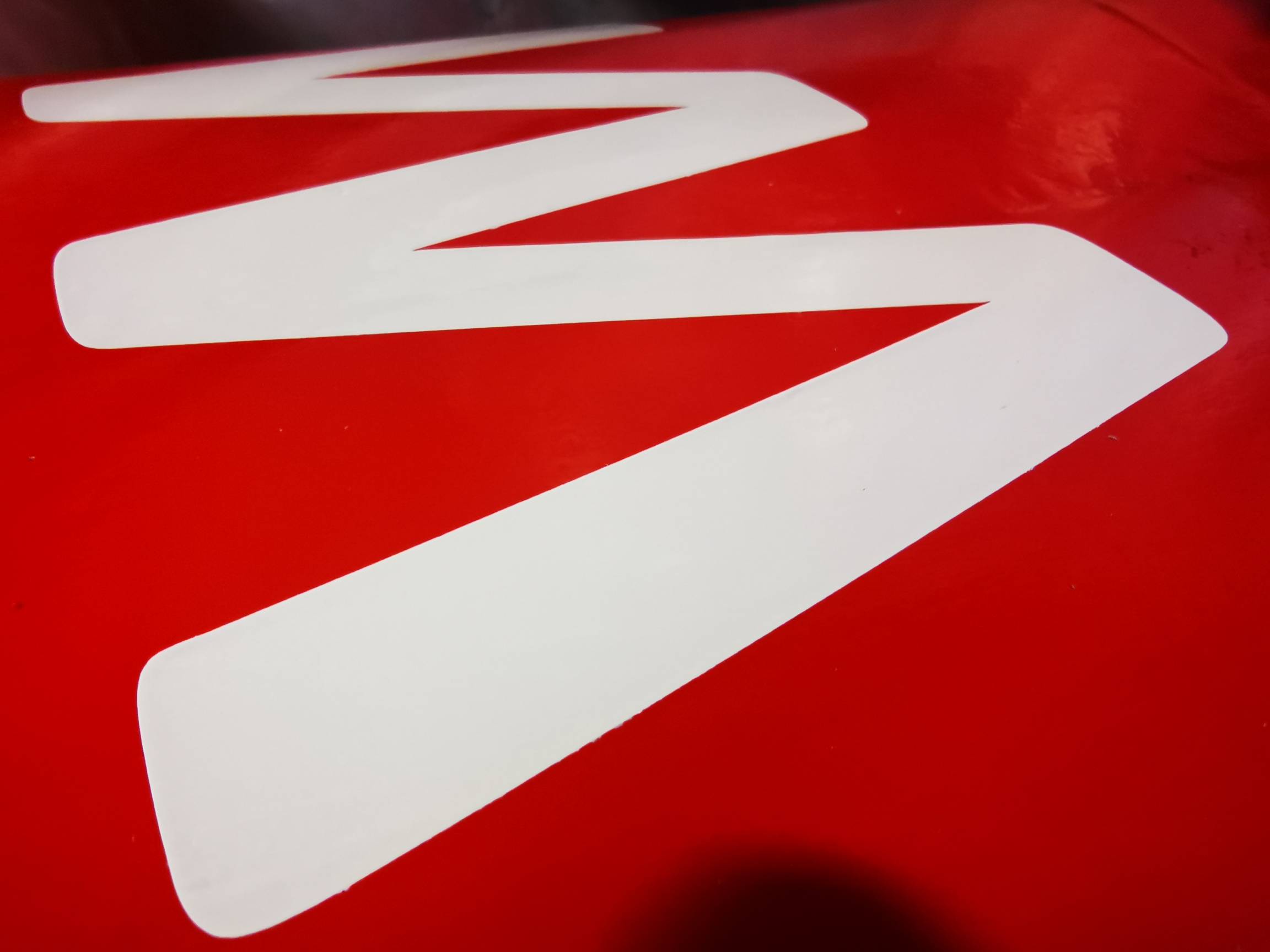

Надписи в целом нормально получились , за исключением черного логотипа. Наверно плохо прижал черную плёнку, и краска попала под края. Подкрашу кисточкой и будет незаметно. Буквы получились с острыми краями при покраске даже в один слой. Поэтому чтобы не цеплять ими водоросли и прочую живность, придется покрыть всё лаком

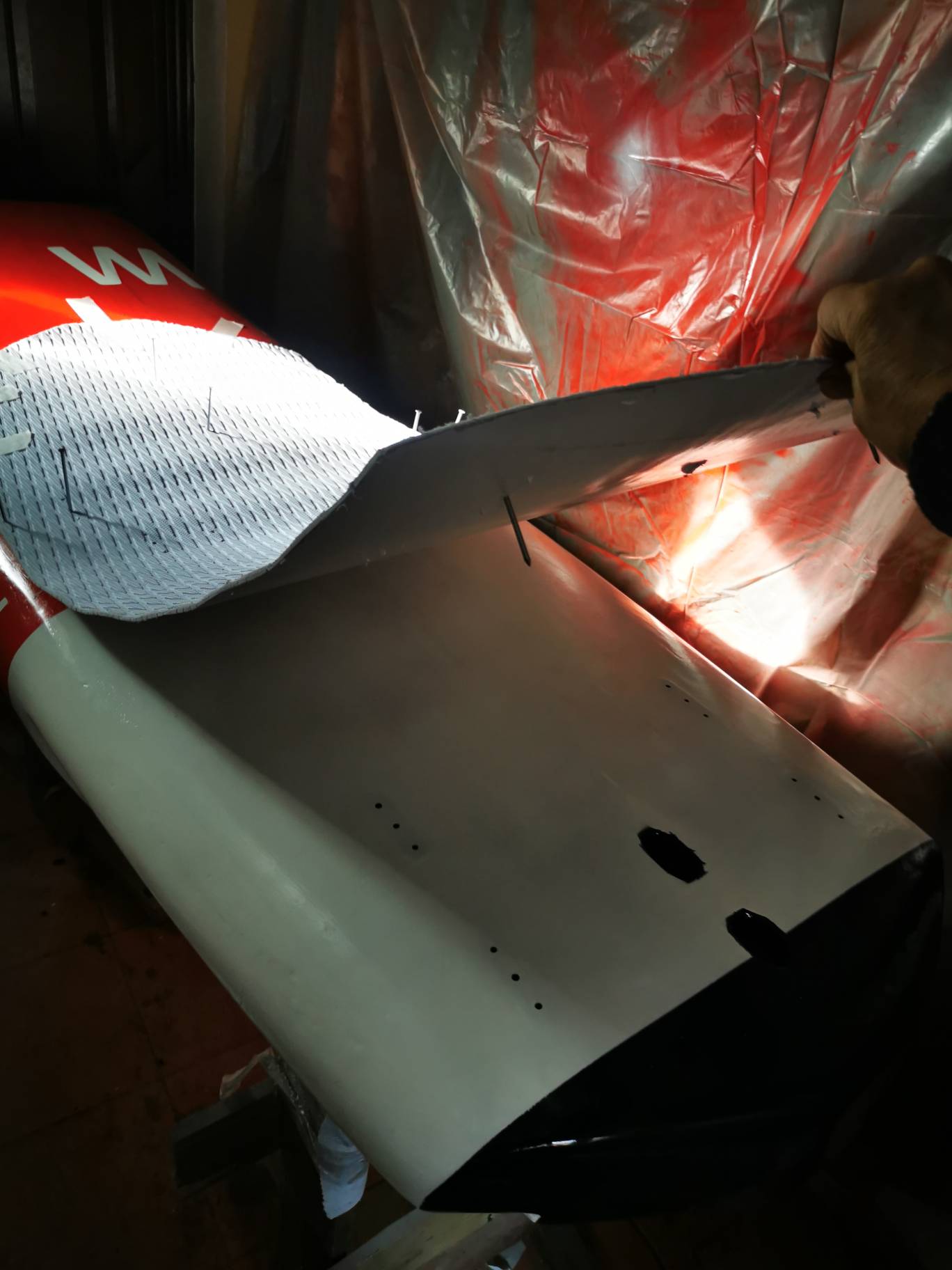

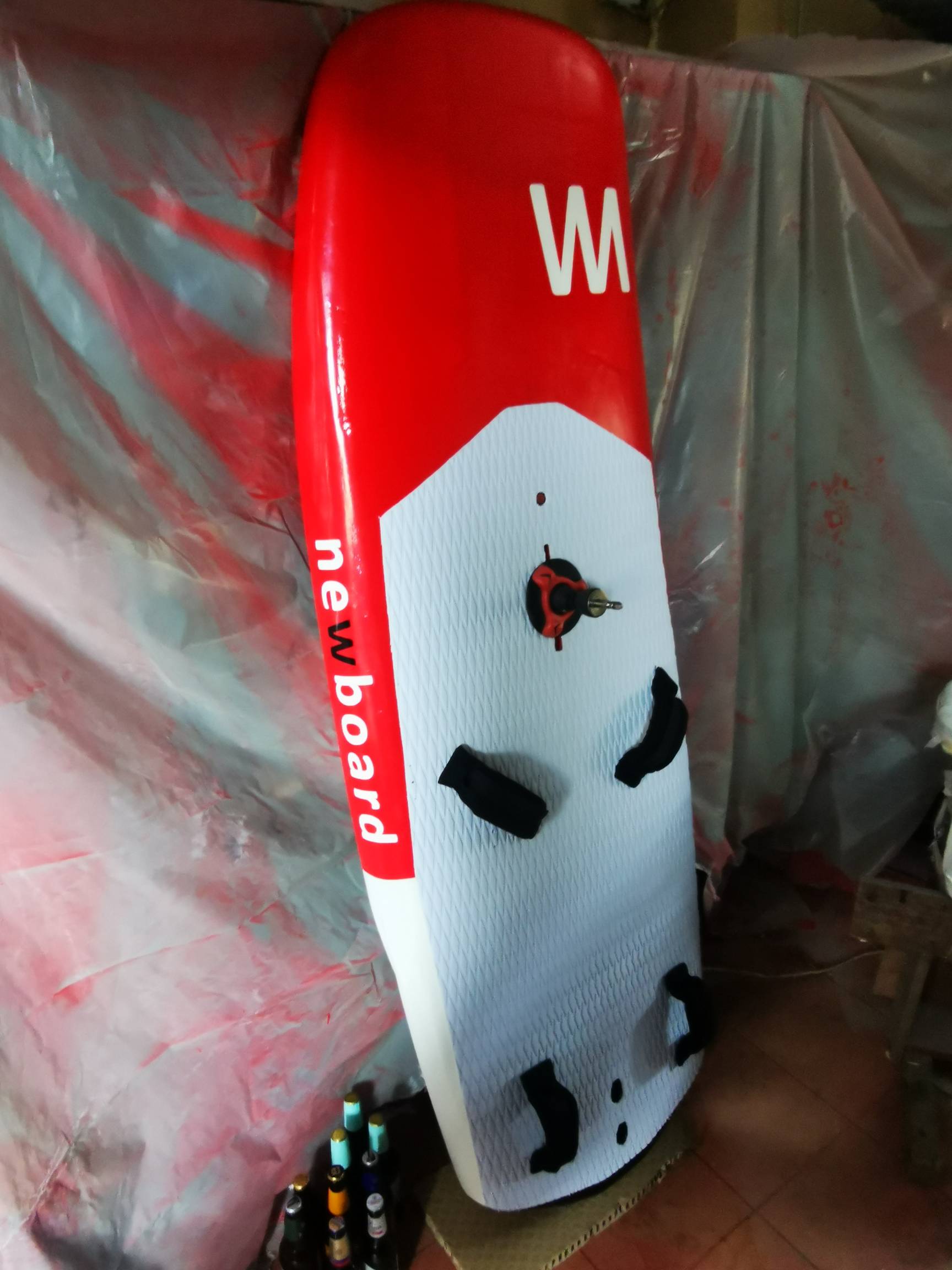

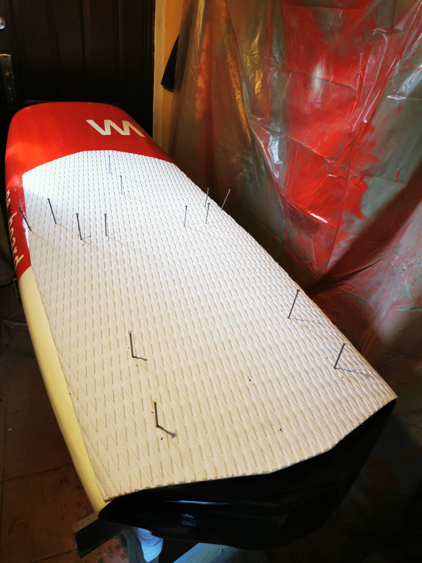

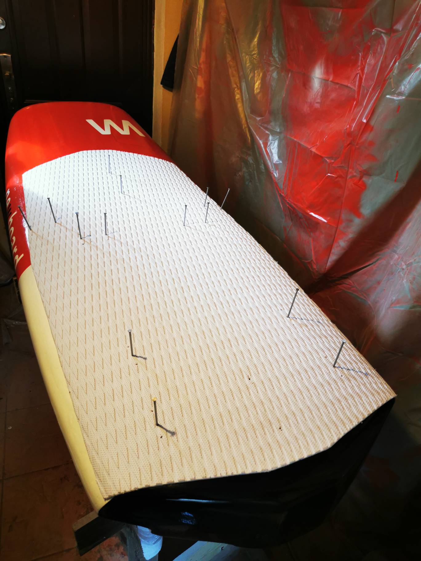

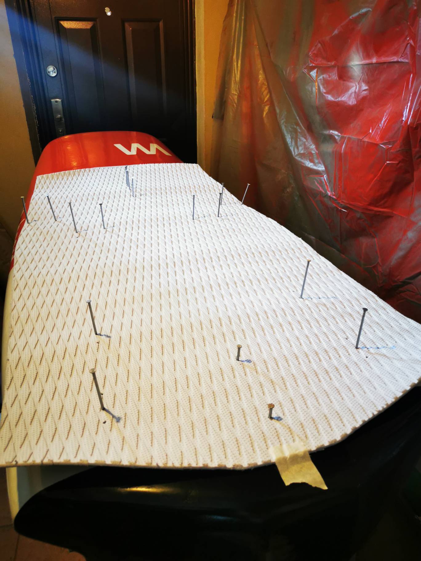

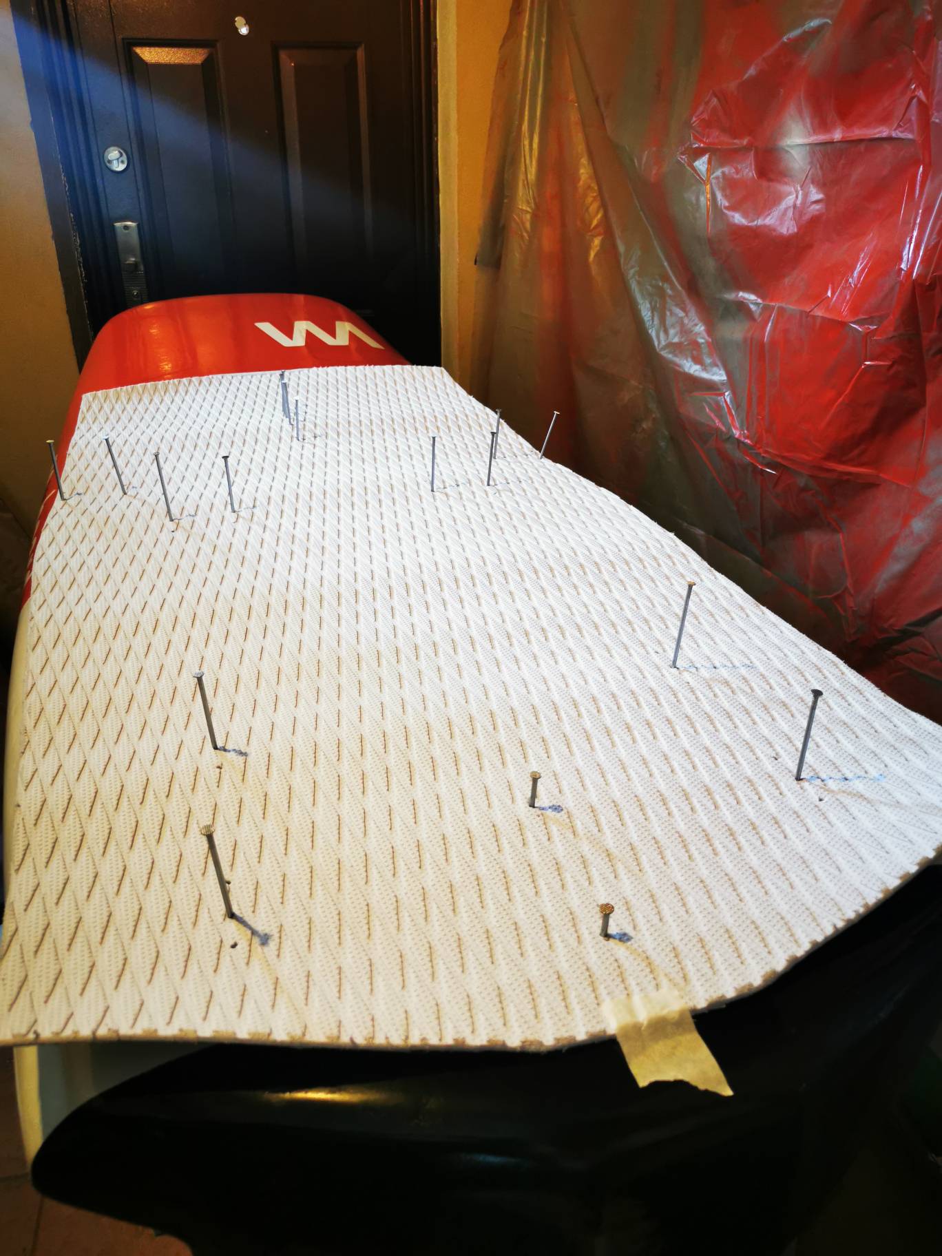

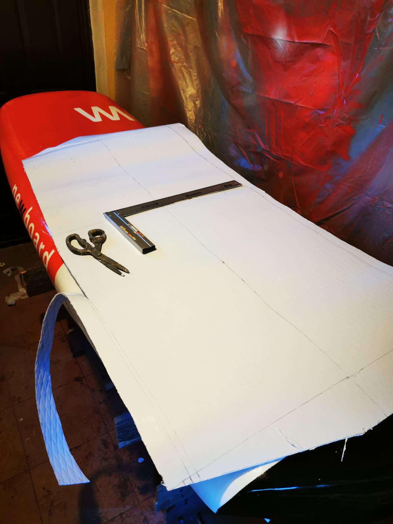

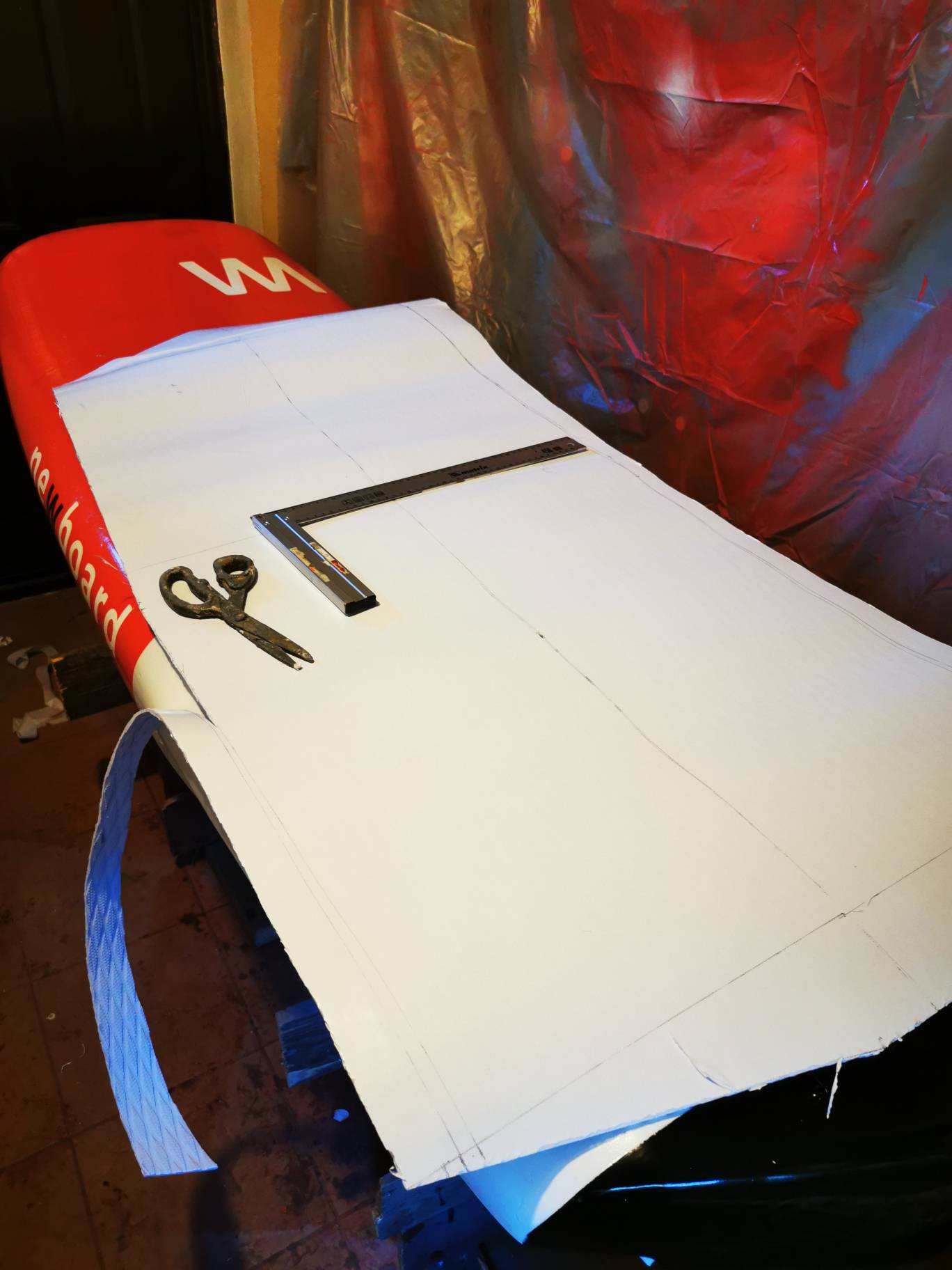

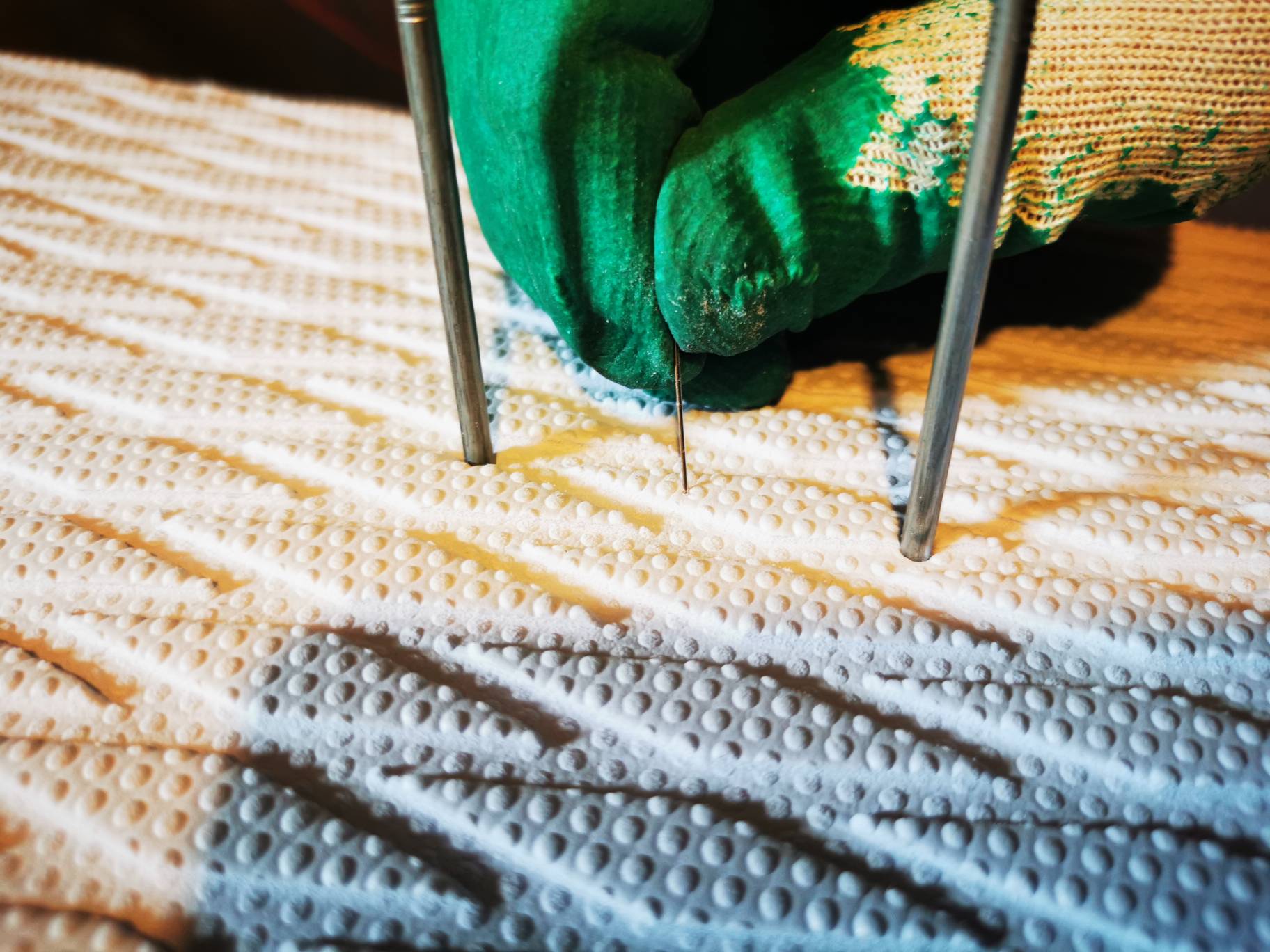

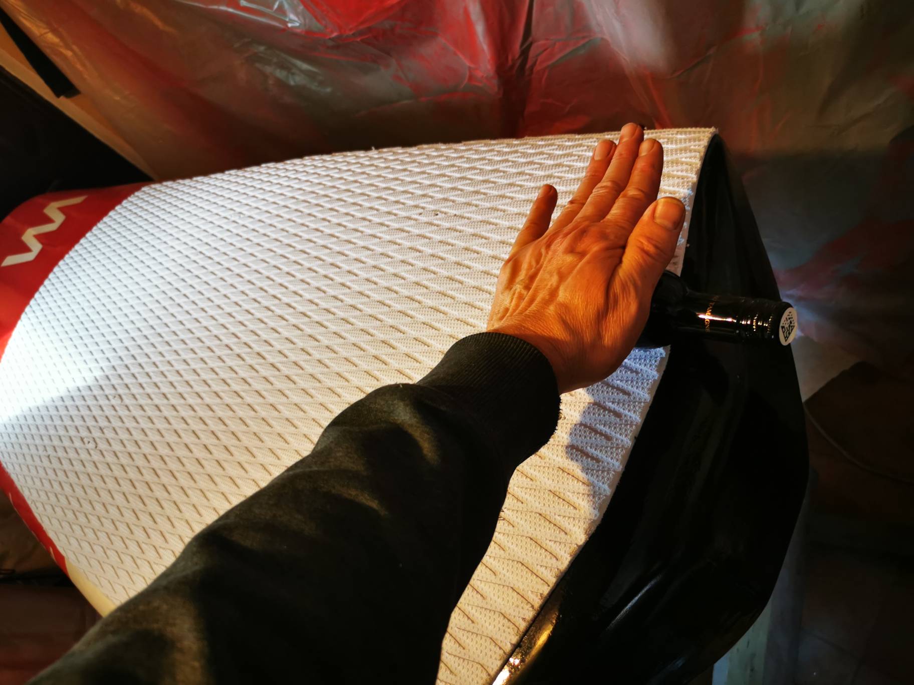

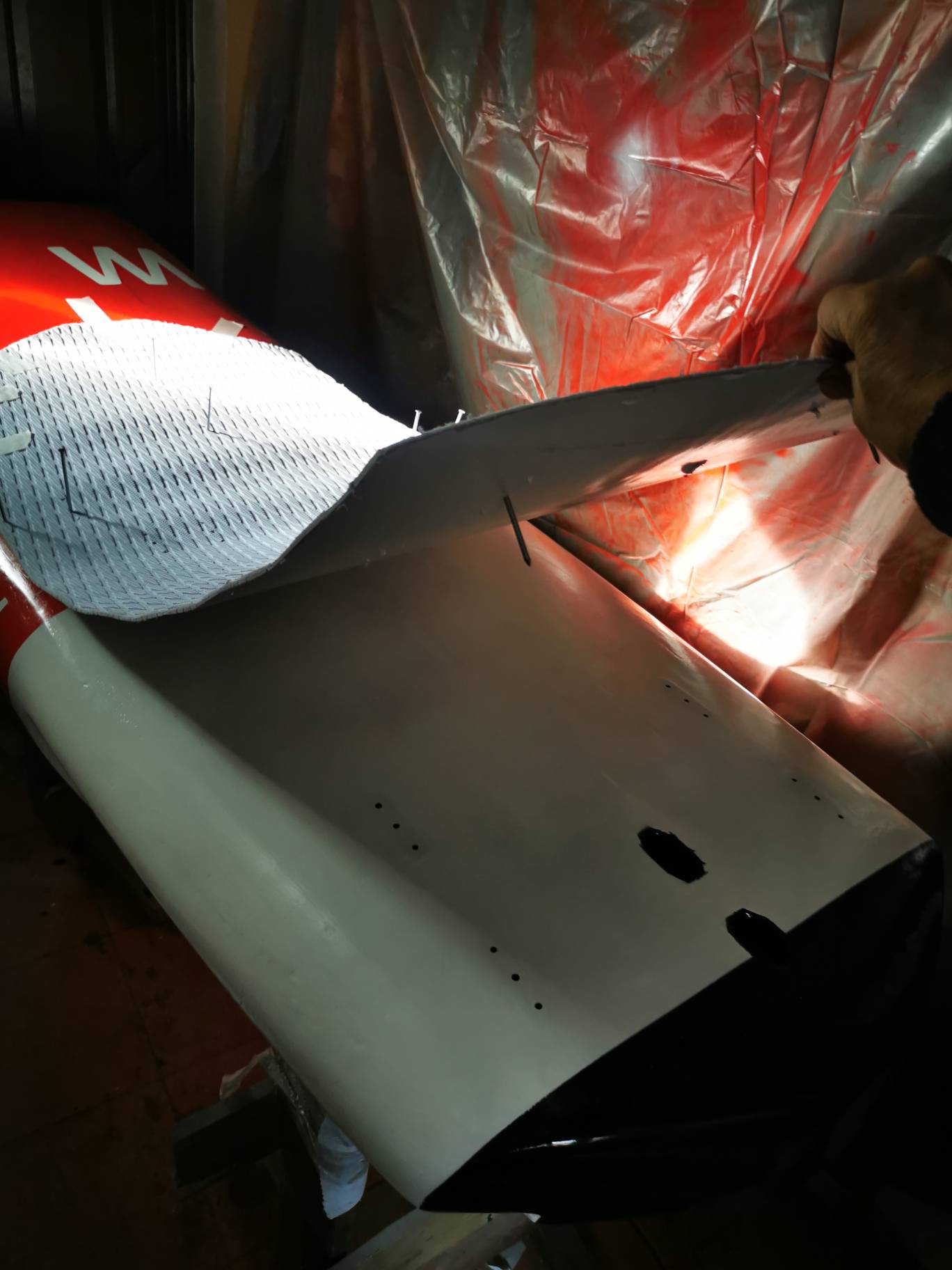

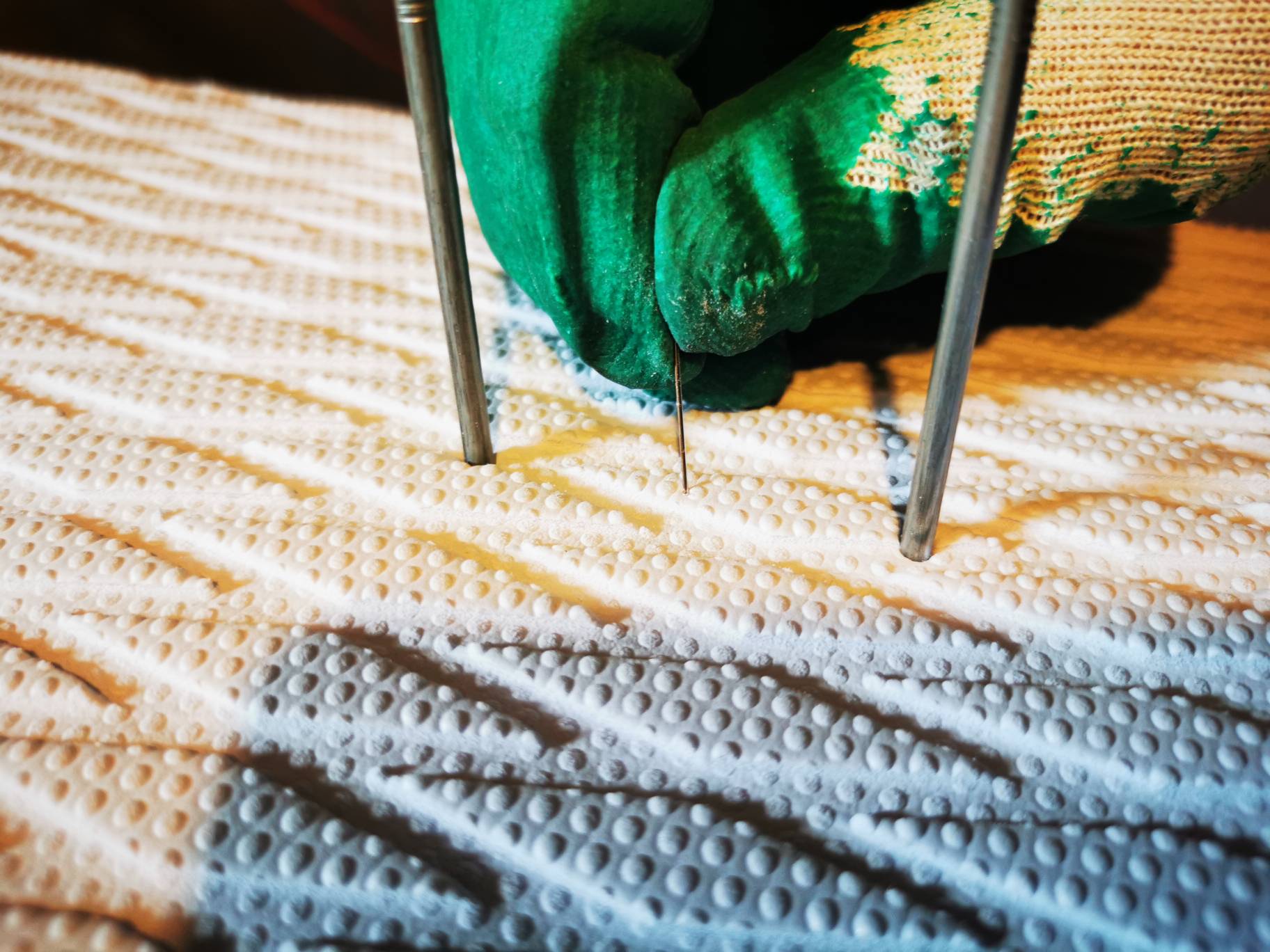

Приклеил коврик. Вначале прямо на палубе размечаем размеры. Семь раз отмеряем, один раз отрезаем)) Делаем отверстия под петли ,сначала иголкой, потом гвоздем. Фиксируем верхнюю часть коврика, а нижнюю поднимаем и осторожно снимаем подложку, закатывая её под коврик. Вставляем гвозди в отверстия коврика и затем в отверстия задних петель. Клеим(прижимаем) заднюю часть. Затем поднимая верхнюю, вытаскиваем снизу подложку ,вставляем гвозди для точной фиксации и сильно прижимаем. Если нет маленького твердого валика, можно прикатать шкаликом или бутылкой. Вместе с ковриком, но без петель ,получилось 9.5 кг.

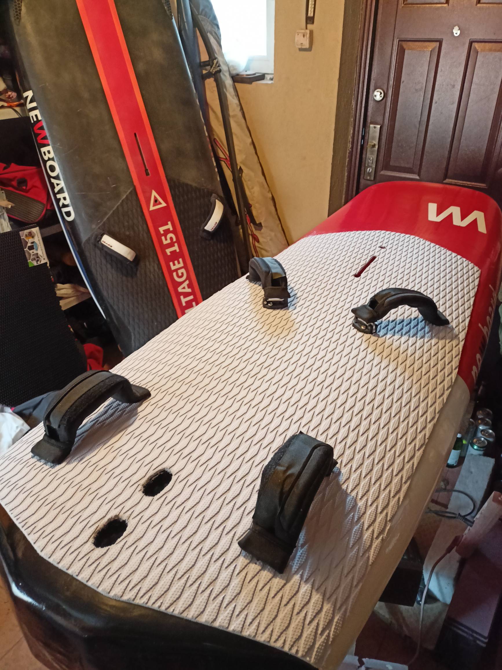

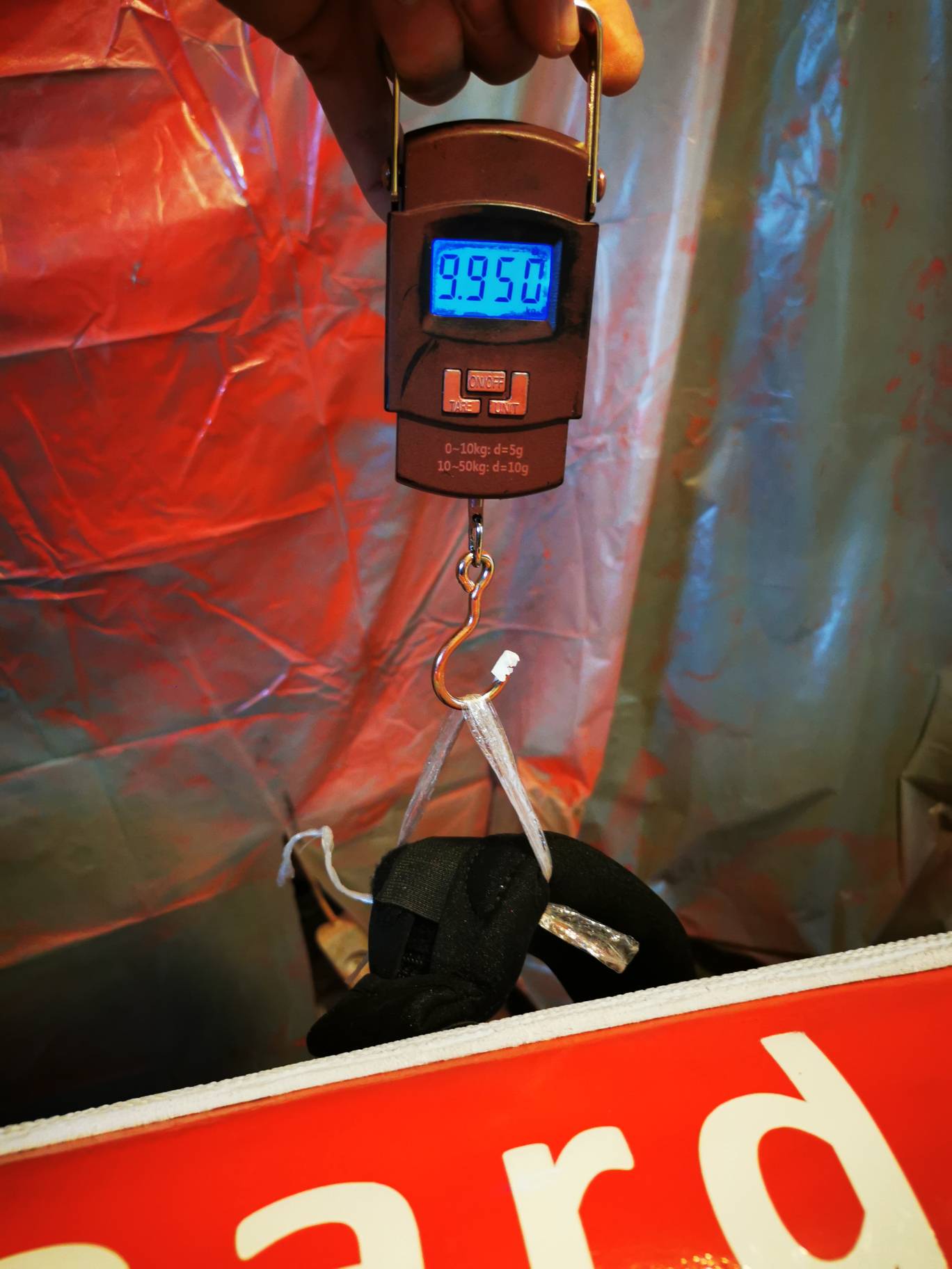

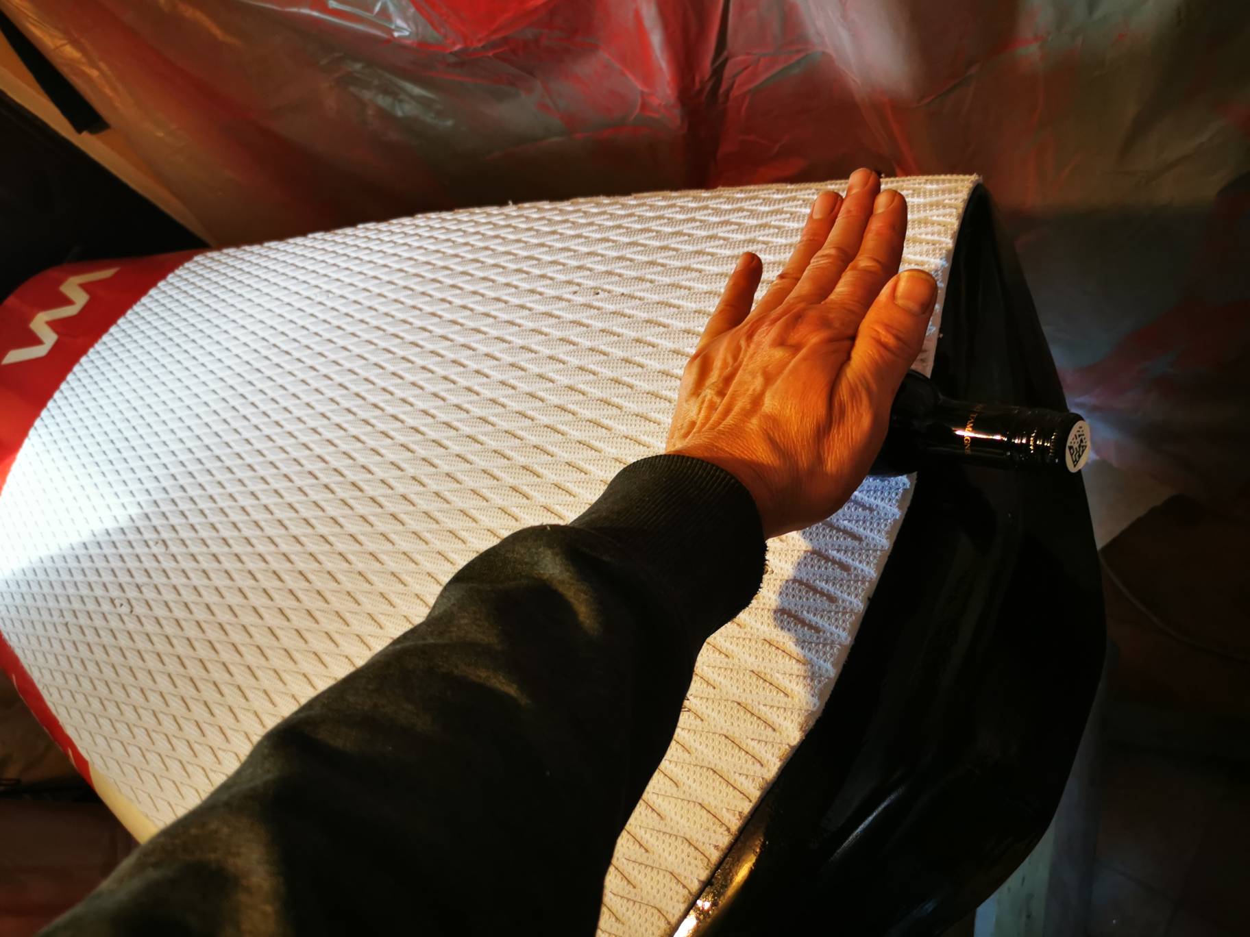

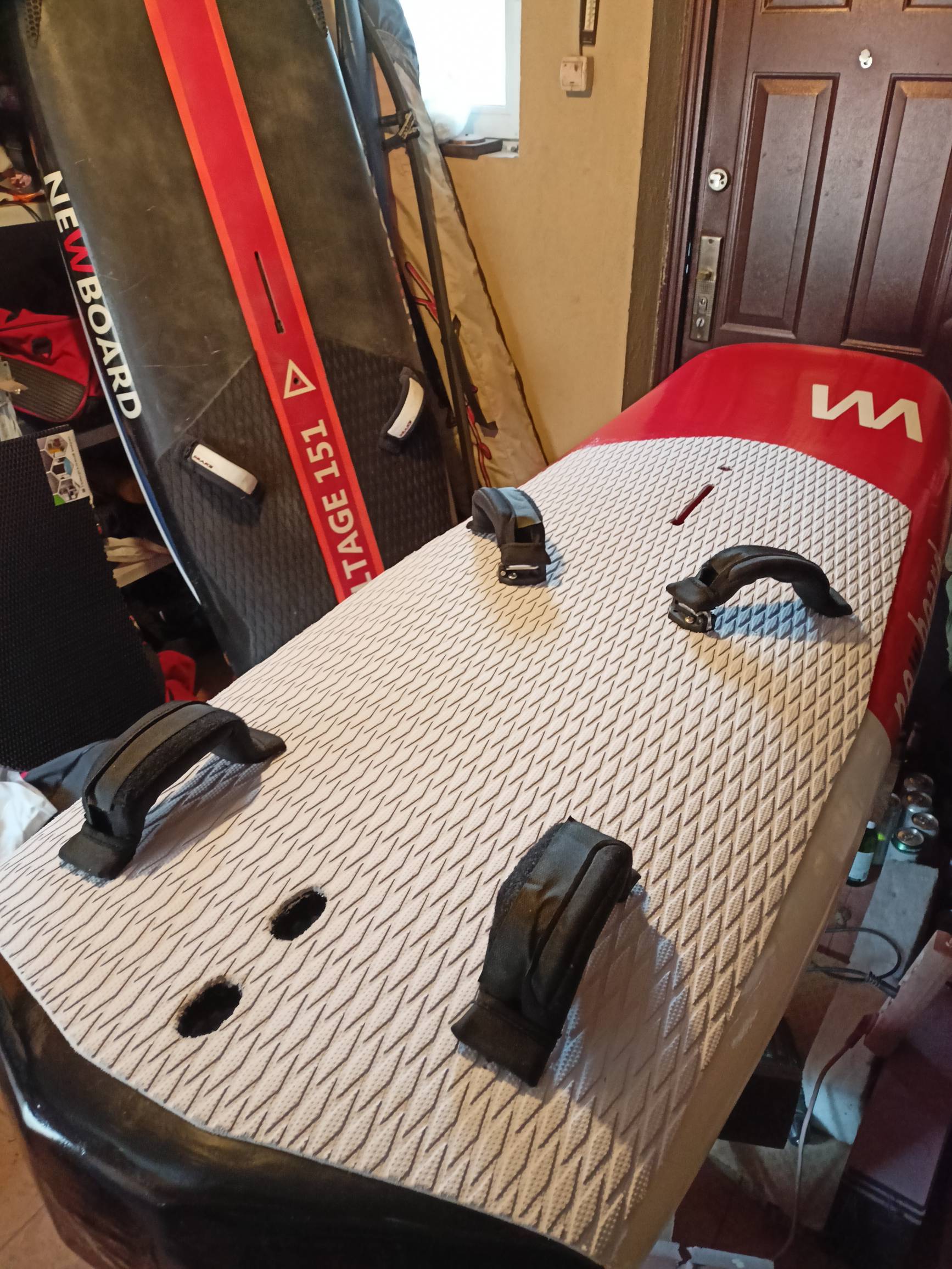

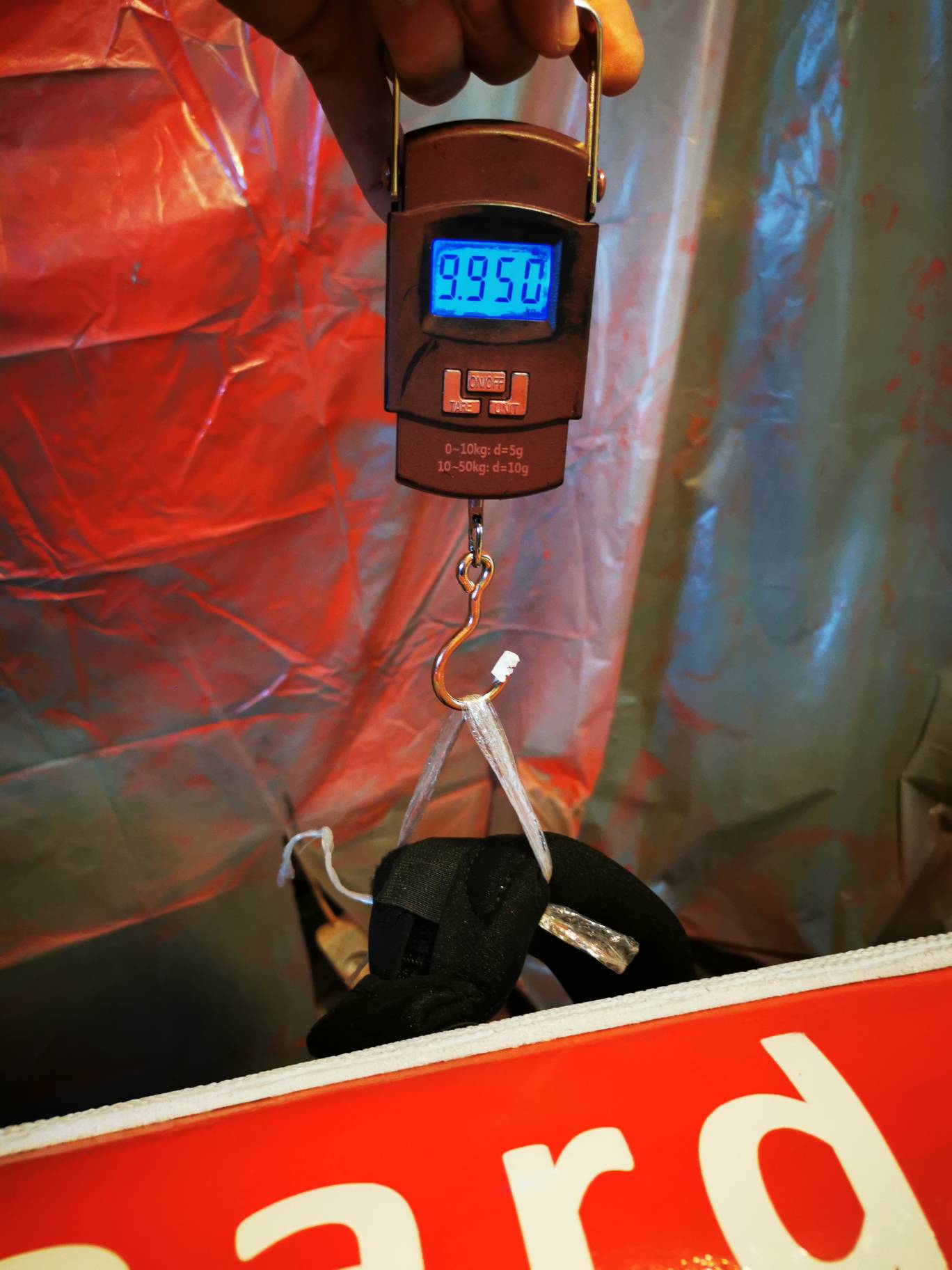

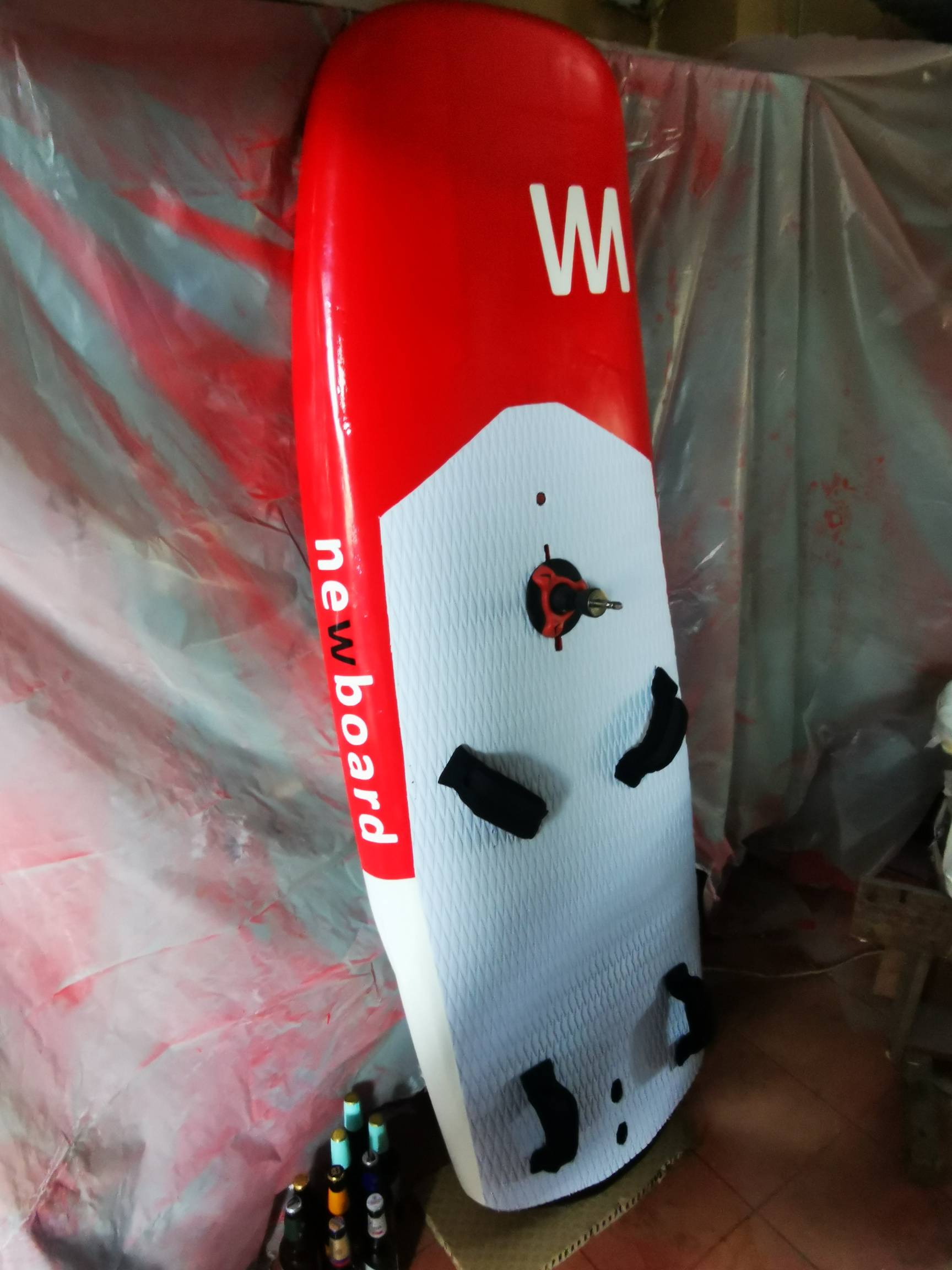

Сегодня 1 апреля- доска готова! Если бы я жил ближе к теплой воде, то уже сегодня можно было выйти на воду для первых испытаний. Но что-то холодно у нас в стране...
Итак, что в итоге получилось. Ну во-первых, я уложился в 10 кг-это вес доски с петлями(без-9.5кг). Не знаю какой вес указывают на сайте почётные бренды, с петлями или без, но вот например 140 литровая POCKET ROCKET https://www.rrd-russia.ru/catalog/po...e-tech-y26.php на фото без петель весит 10.3кг.
Во-вторых, стоимость материалов. Приблизительно, по январским ценам, вышло 20000р.
Какие-то материалы я использовал от прошлой доски https://raceyou.ru/thread39105.html , шпон, немного ст.ткани, смолы. Чего-то я не учел( вакуумный насос, плёнка).
Но главное, всё это есть в наличии, без предзаказа в Л.Мерлен, Графит-про и на Али-экспрессе.
Вот полный список материалов:
пенопласт+клей-пена =2750р
Стеклоткань ОRTEX 160 15м2 =2500р
углеткани 160 (для татлбокса) 0.5м2 =1000р
эпоксидный компаунд Этал карбон лайт 5 л. =4500р
микросфера+загуститель =700р
шпон =1000р
закладные 12шт =1000р
мачтпогон =500р
терки штукатурные(ППУ для татлбокса) 5шт =750р
наждачка, скотч =1000р
краска аэрозольная 6 шт +праймер =2000р
коврик ЕVА =2300р
Итого: 20000р.
Как вы видите, затраты на строительство смешные, особенно на фоне последних событий. Так что есть возможность- стройтесь. Главное желание, а материалы найдутся))

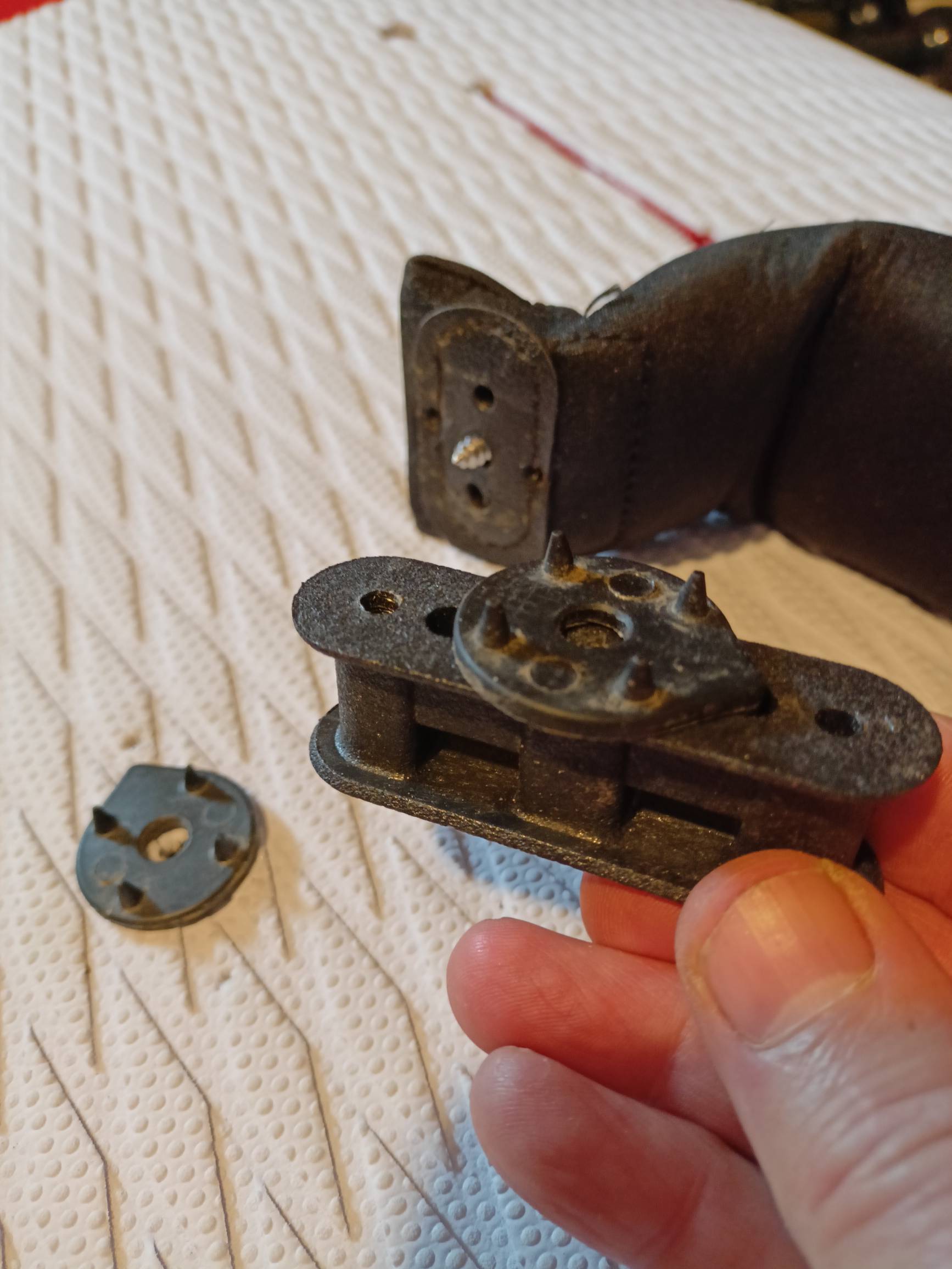

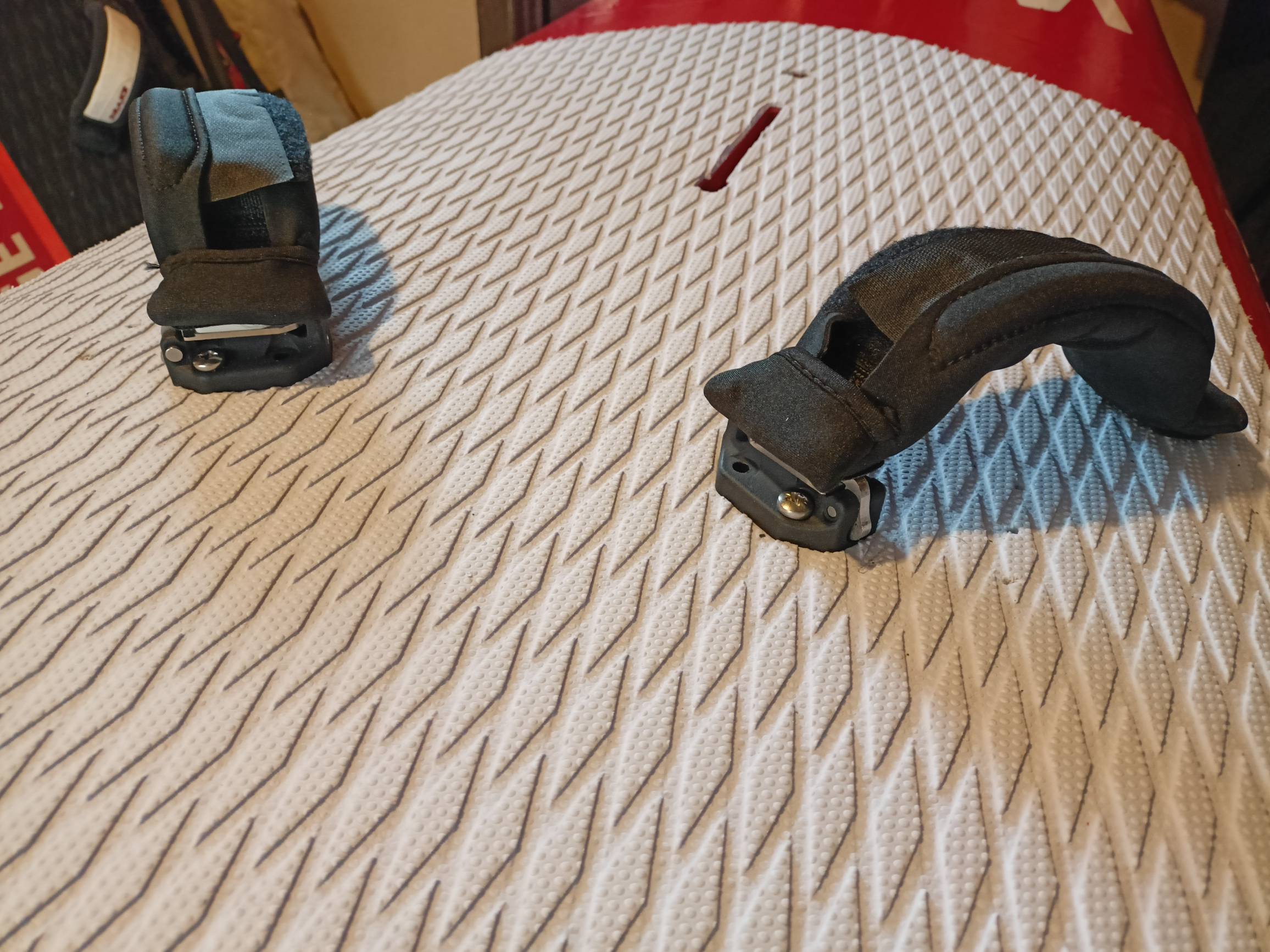

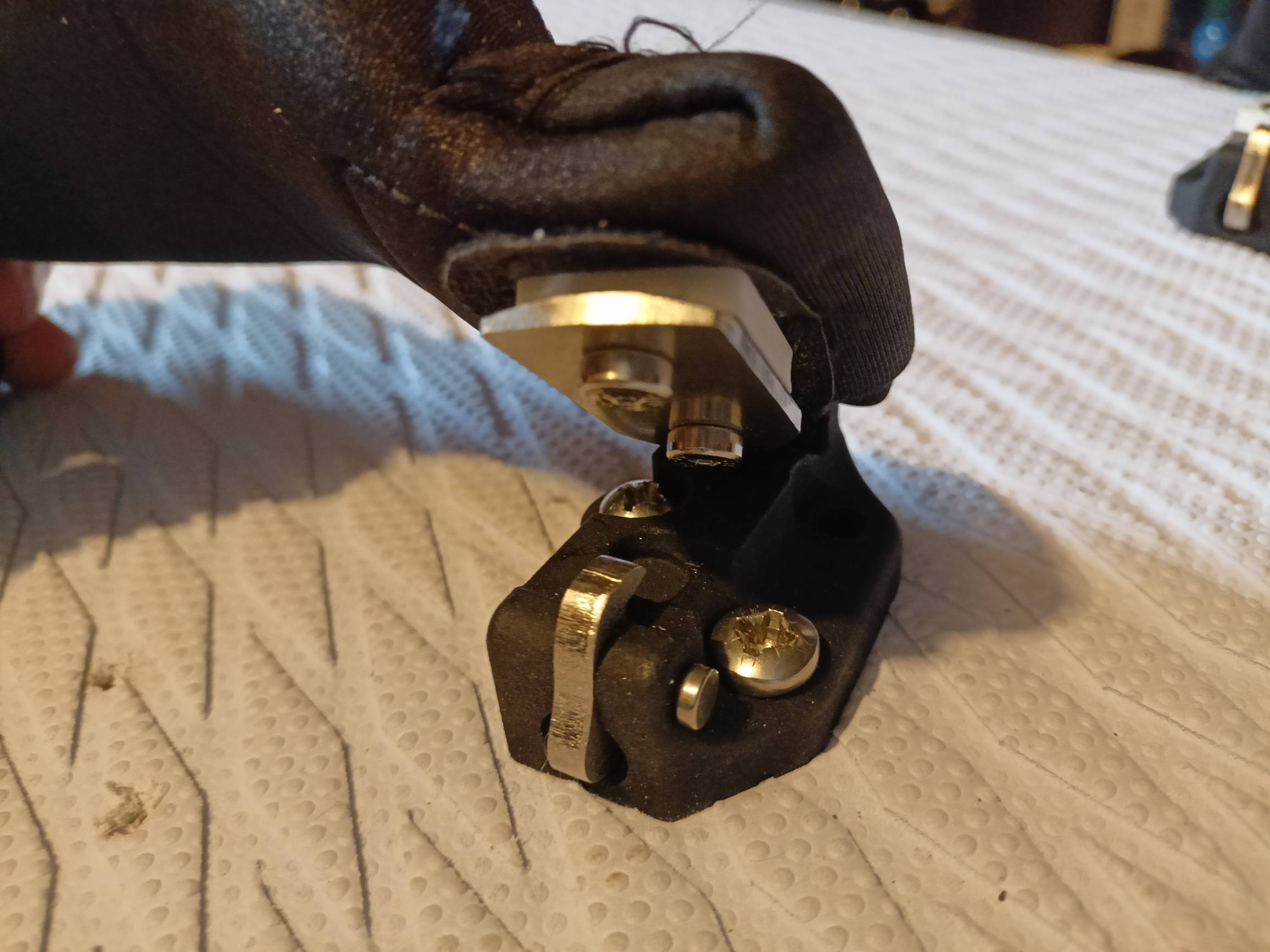

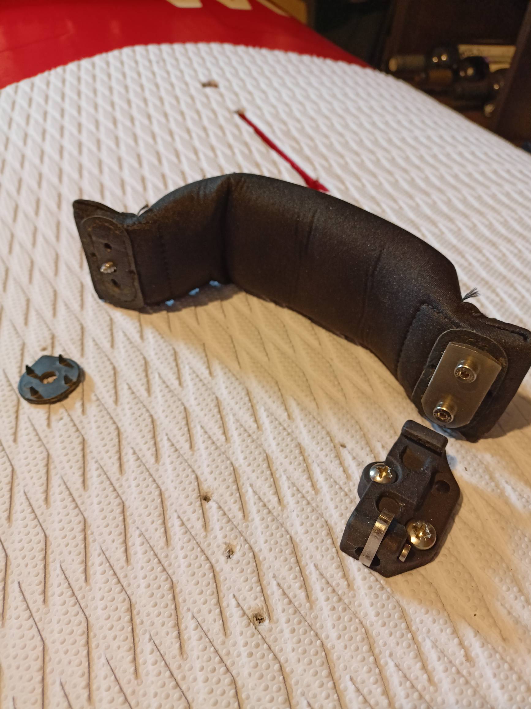

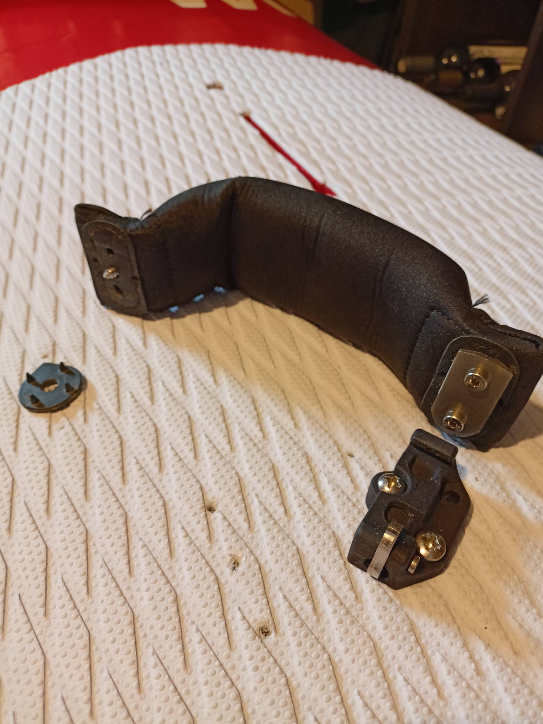

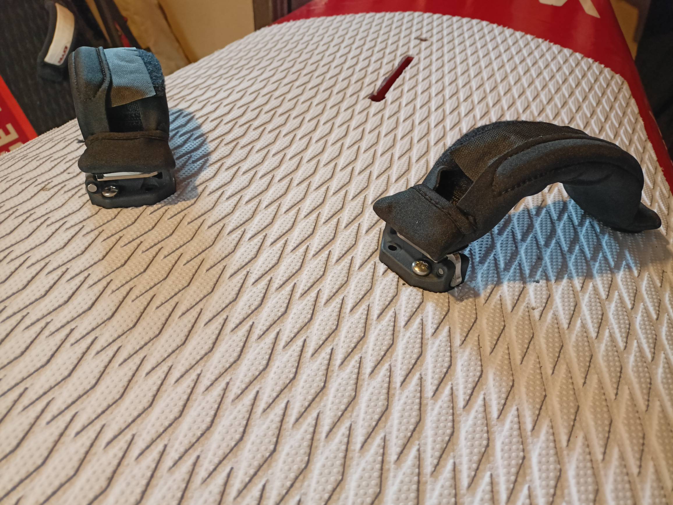

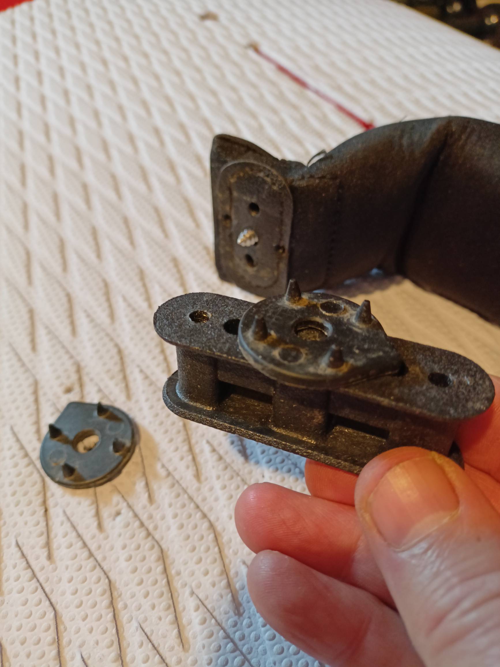

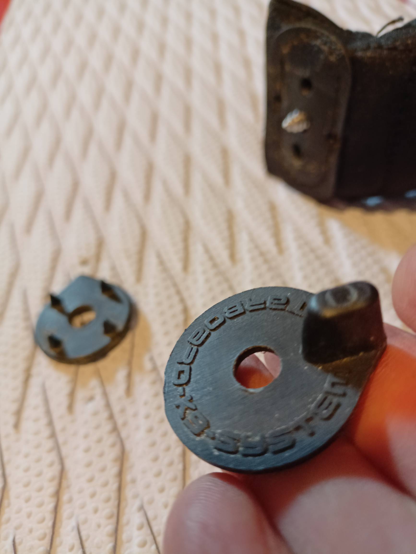

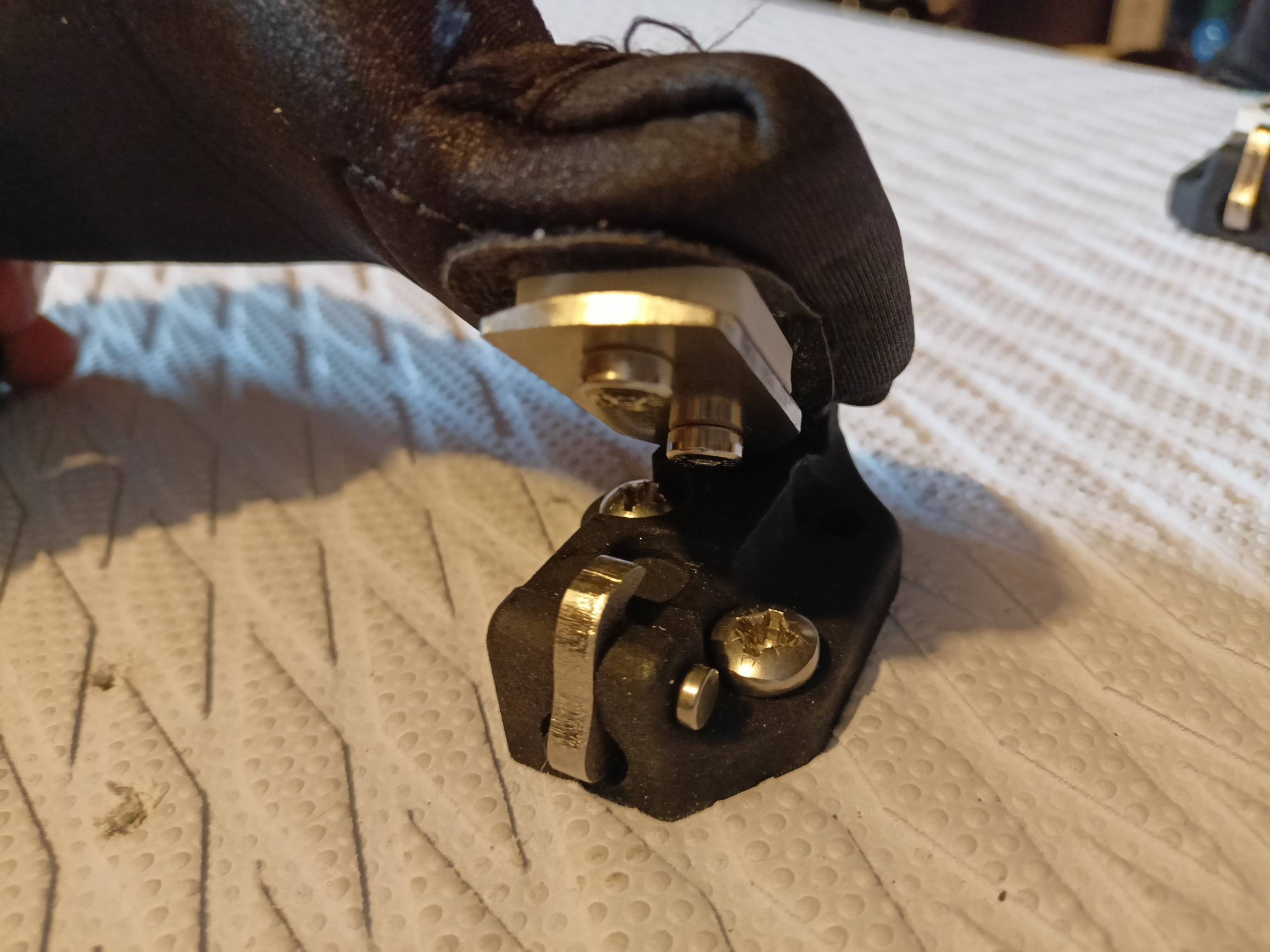

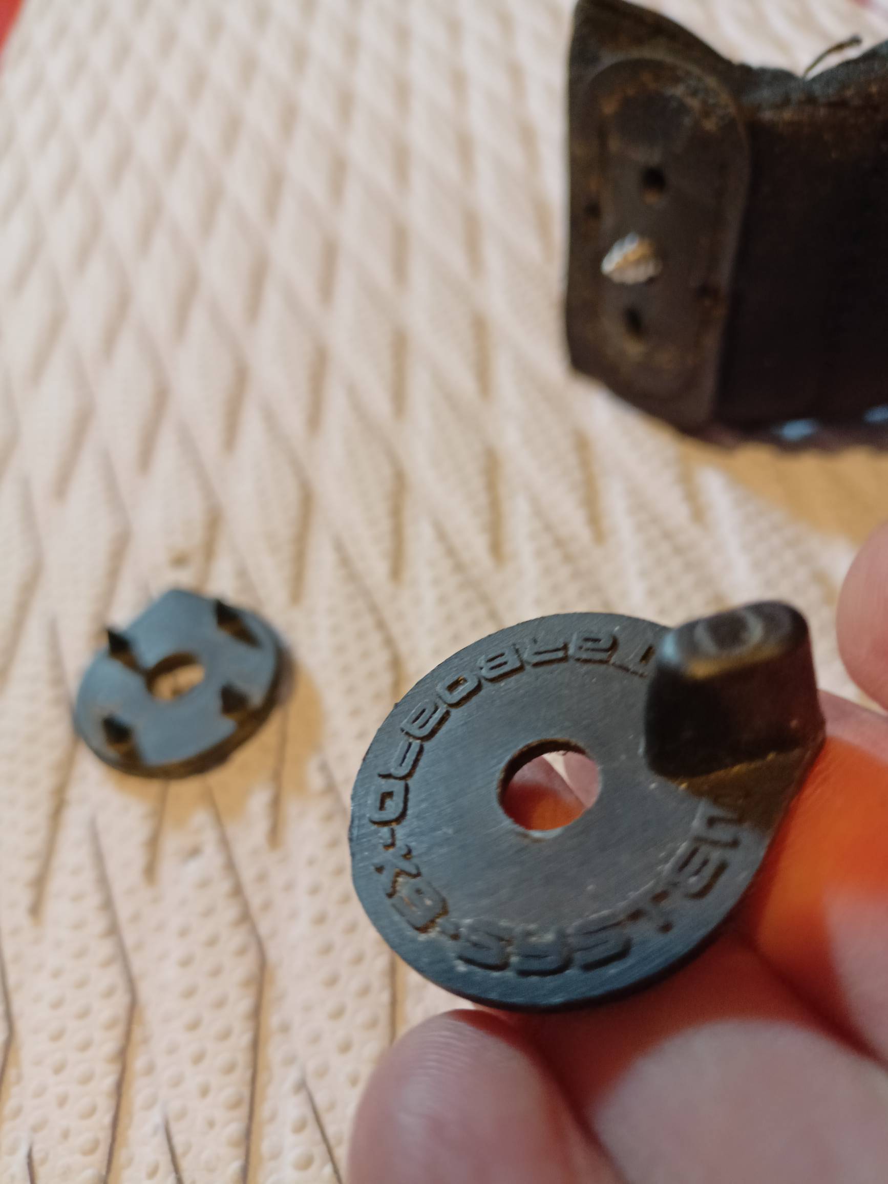

La vie est trop courte pour se casser les pieds... Или, жизнь слишком коротка, чтобы ломать себе ноги.. Ещё осенью, за 65 евро, выписал из Франции предохранитель для ножных петель. На этом сайте показана его работа. Там же можно и заказать( надеюсь уже скоро).
https://www.free-ride-addicted.fr/e-.../#&gid=1&pid=2
Поставил под все петли шайбы STARBOARD K9 ANTI-TWIST PLUG. Для них также нужны старбордовские закладные К9. Затем прикрутил предохранители. На двух шурупах держится очень прочно. Правда угол крепления немного отличается от 45гр. Если пластиковое основание будет натирать ногу- оберну неопреном.
