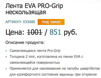

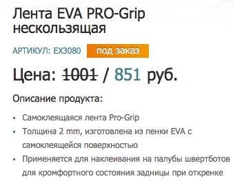

Как насчёт EVA - самоклейки, будет держать?

Процесс оклейки не быстрый. Обидно будет если потратив кучу времени через пол-сезона эта "хрень" отвалится.
Лучше по старинке: фирменная импортная оплётка + отечественный клей 88М + строгое соблюдение технологии склеивания.

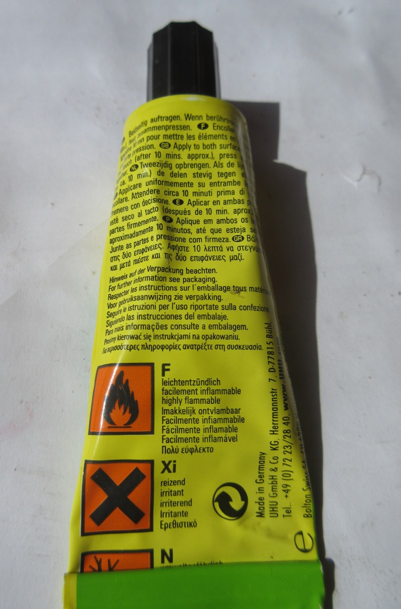

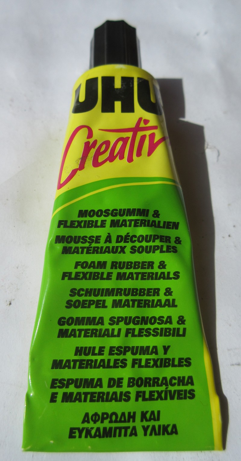

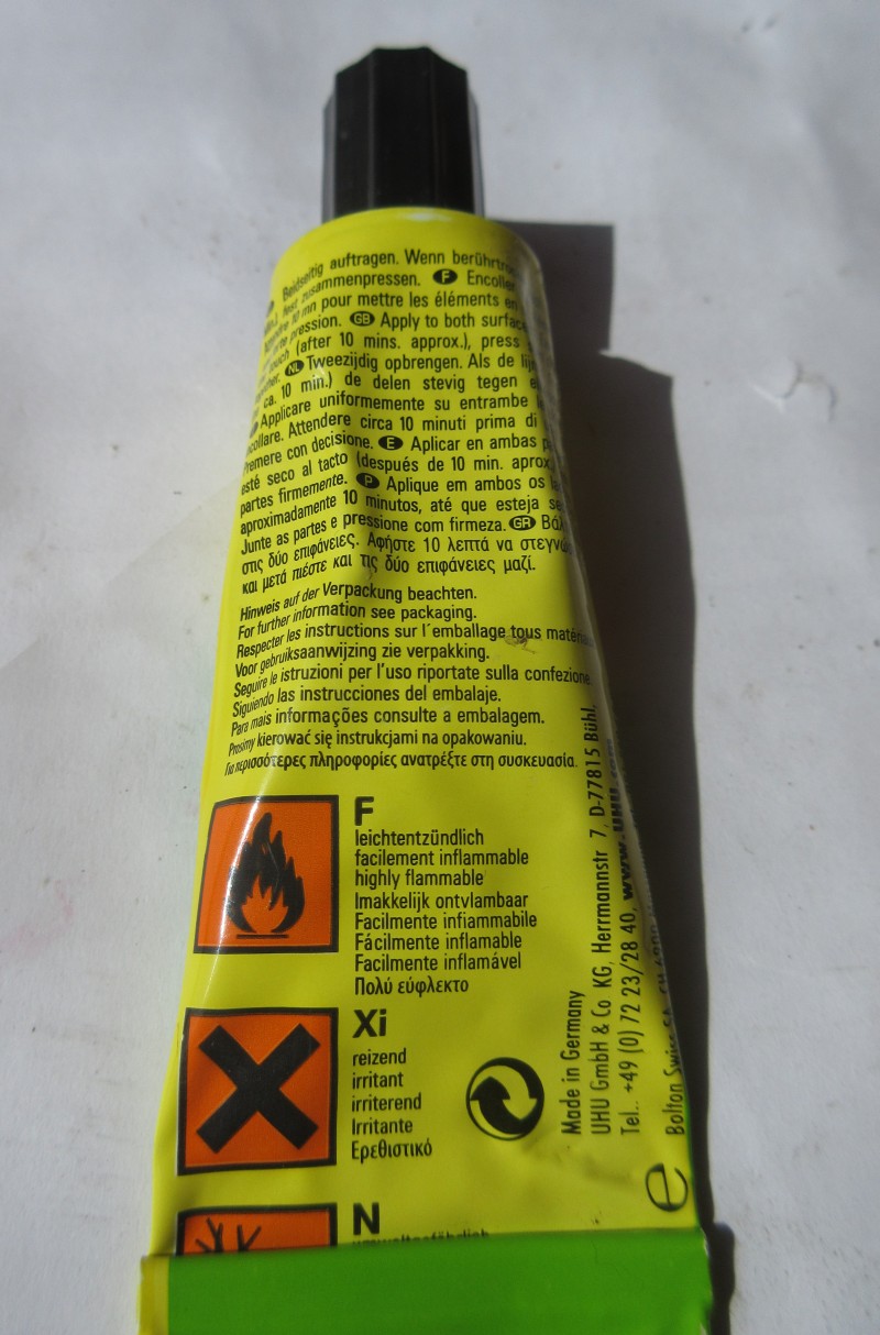

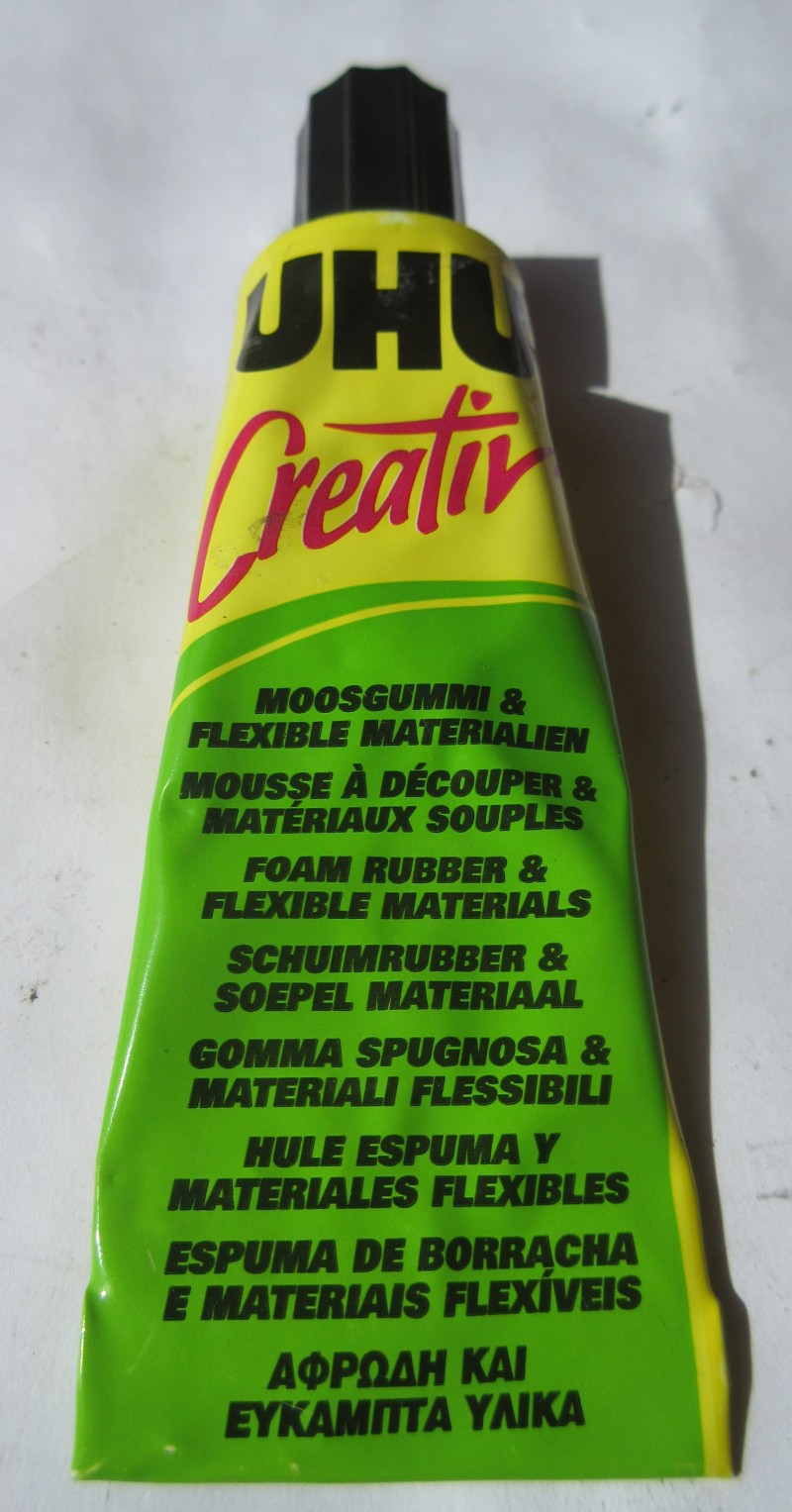

Вот это я понимаю, эрудиция по клеевой части ,)
На моем тюбике написано made in germany, и еще зачем-то ниже Bolton swiss massagno, типа, представительство, что ли. И то и то с соотв. телефонами.
Сфоткать я сфотал, но с планшета фиг выложишь на форум. Попозже, когда комп включу.
Описания отслоя и ремонта и на мой случай весьма похожи. И на мой взгляд, типично для каучуковых клеев (мож быть некачественных). Клеевой слой раскалывается на кусочки, одни держатся, другие отшелушиваются, как старая кора на дереве.
Старый 17.04.2016, 20:03
#150

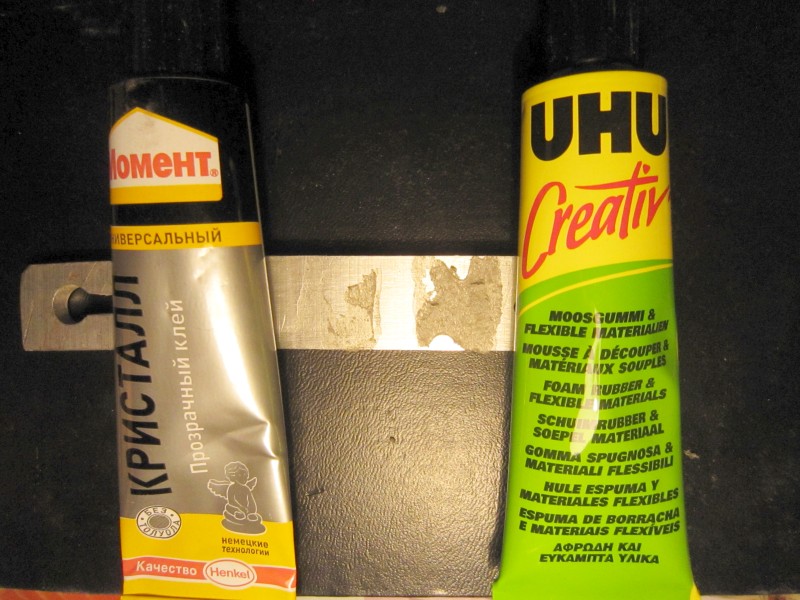

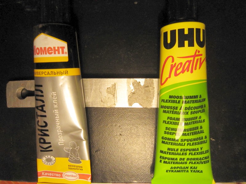

Вот фотки приличного тюбика UHU для пенорезины. Заодно как держит, в сравнении с Момент Кристалл В свое для пробы приклеил EVA к алюминию, и через положенное время отодрал. К последним вопросам не относится, чисто так, в тему.
ID:	27335  Нажмите на изображение для увеличения
ID:	27336  Нажмите на изображение для увеличения
