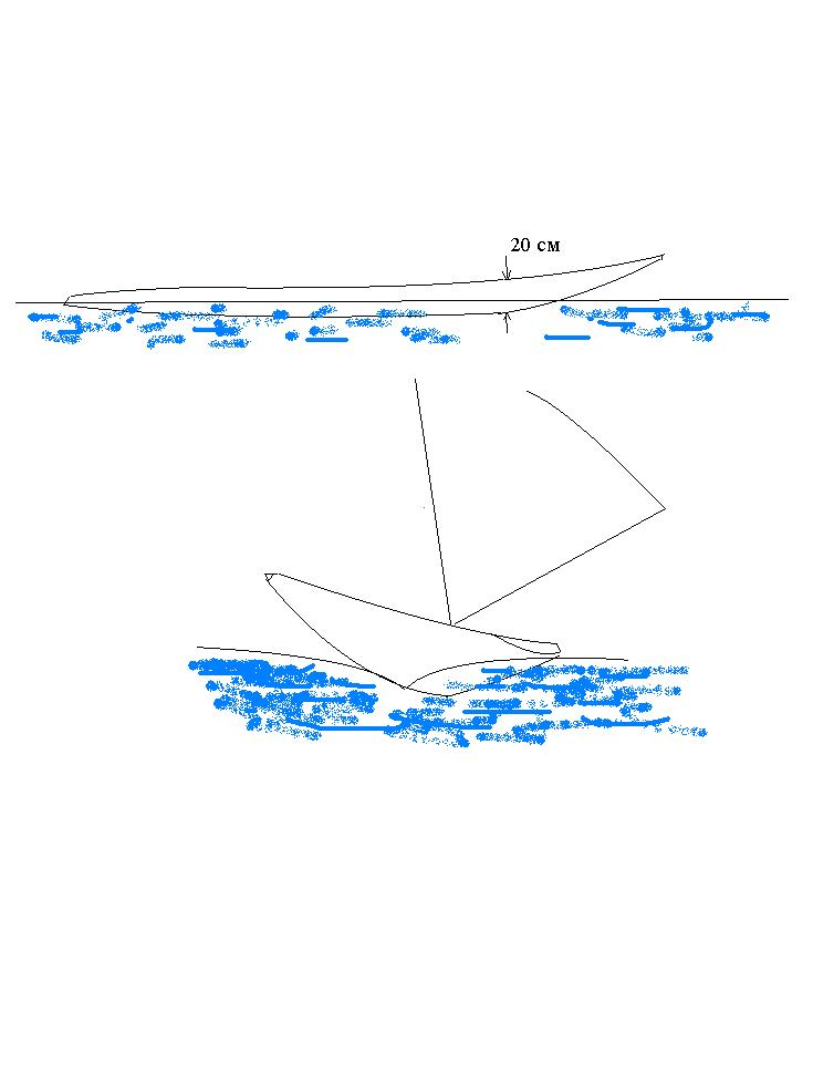

Максимальная толщина это максимальная толщина доски. В этой доске из-за V- образности носа была увеличена до 20 см

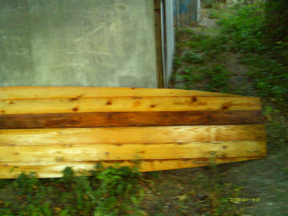

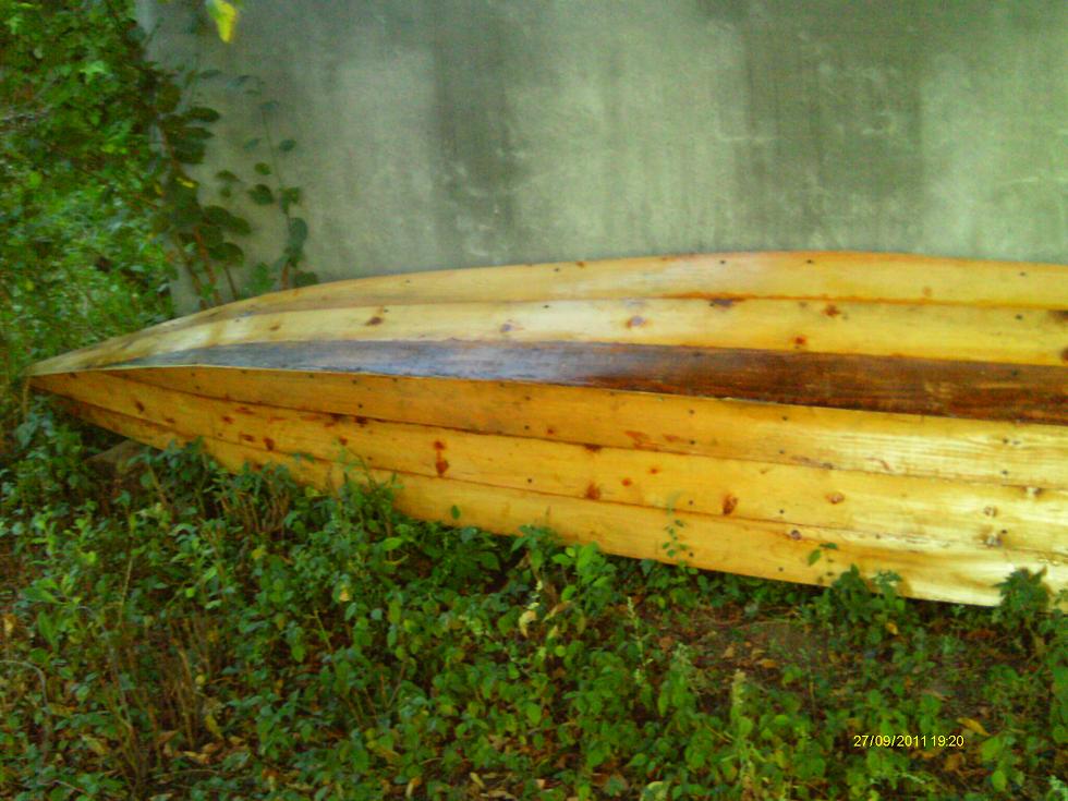

Конопатим доску полосками материала смоченного в эпоксидной смоле. Олифим внутри. Покрываем снаружи яхтовым лаком.

Леха@velokiev
funsurfer
Аватар для Леха@velokiev
Club: M&Ms Team
Location: Киев
Сообщение от сергей петрович Посмотреть сообщение
Можно позавидовать смелости и энтузиазму этой женщины. За проект: +1000
Можно позавидовать ТВОИМ смелости и энтузиазму!
Сколько завесил корпус?
