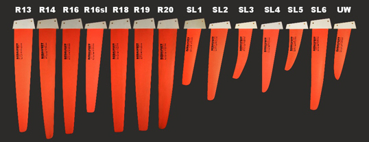

чем плох дебоше сл-6 48 дтб?..(у меня такой)
Непрочитано 25.04.2011, 23:52
MD 07
Аватар для MD 07
Sail Number: MD 07
Благодарностей: 102
А чем этот плавник хорош? Чем отличается от классического SL 2?
P.S Ты в Ейске будешь на Майские?
Непрочитано 26.04.2011, 09:34
John W1000
Аватар для John W1000
Sail Number: 1000
Изображений: 149
отличается тем, что был разработан специально для слабого ветра, более "мощный" чем sl-2
Непрочитано 26.04.2011, 10:11
спасибо джон,успокоил!. мне как раз нужон более мощный. я сравнивал его с мфс 48 см по геометрии,действительно слм 6 пошире. мне- самое то!
Непрочитано 26.04.2011, 12:59
MD 07
Аватар для MD 07
Sail Number: MD 07
Благодарностей: 102
Я слышал что Альбо катается на sl 6 - он тяжелый. Robby Swift катается на sl 5 - он легкий. Sl 5 значит полная противоположность?
Вообще если по степени подъемности сравнить линейку deboichet как их можно расположить? Sl 2, 4, 5, 6?
Сам я катался только на Sl 2 и Sl 4.
1. SL 2 раньше на глиссирование выходит, лучше в провалах - итог: он мощнее
2. SL 4 больше максимальная скорость, больше контроля - итог соответственно: он менее мощный, быстрее и он более требовательный к уровню техники.
