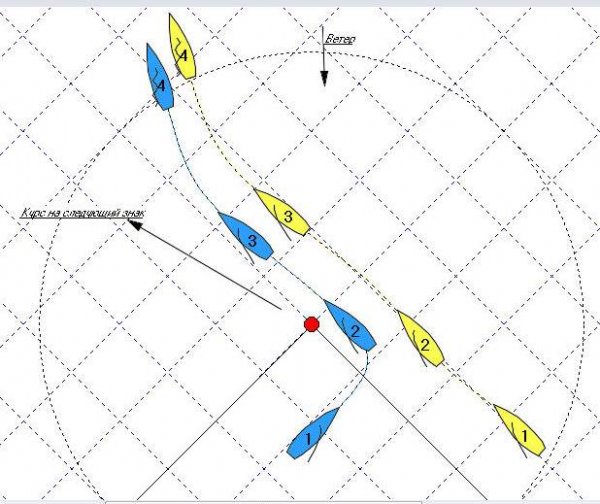

# В 10 Q&A 2009-03
Привет, Андрей! Спасибо большое за перевод!
Интересует твое мнение по В10 Q&A 2009-03 – (внимание, вопрос ) тебе нравится этот Answer?
Мне – нет. В нем хоть и упомянуто "первое предложение пр.18.1", но ничего не сказано о первой части этого предложения – «Правило 18 применяется к яхтам, когда они должны оставить знак с одной и той же стороны», а это есть одно из двух необходимых условий применимости пр.18. В той ситуации (поз.3) яхты как бы попадают под это требование и наверно поэтому оно не упоминается. Это не упоминание приводит к тому, что слова «Пока любая из яхт находится в зоне, правило 18 продолжает применяться» некоторые «горячие головы» экстраполируют на любую ситуацию у знака (ну естественно с учетом исключений по 18.1 (a), (b), (c), (d).).
В связи с этим нарисовал практически такую же ситуацию, лишь чуть-чуть т.с. усугубив (в частности, увеличил зону до 4L). Интересно, в поз.4 лодки все еще рассматриваются в положении «когда они должны оставить знак с одной и той же стороны»? Я считаю, что нет – они его уже [давно] «оставили».
Что скажешь?
С уважением, Б.Кузьминов
PS. 2 m-1: Миша, плз! не утруждай себя ответом.

Борис, привет!
Мнений по этому вопросу у меня целых два...
1. По букве правил (как "правильный" судья должен судить в этой ситуации).
В позициях 3 и 4 на твоем рисунке яхты уже прошли знак (как и в позиции 3 на рисунке в Q&A), но требование к обеим яхтам оставить знак с одной и той же стороны никуда не исчезло (этого требует схема дистанции и правило 28). Слова "required to leave" имеют смысл "обязаны оставить", а не "им предстоит оставить", и нигде не сказано, что это требование действует только до прохождения знака. Поэтому правило 18 продолжает применяться.
2. По здравому смыслу (если судья будет так судить, на его решение можно смело подавать апелляцию).
Мне гораздо больше нравится формулировка "выключателя" правила 18 из нового кайтеровского приложения ВВ (я писал об этом здесь).
В ноябре 2008 года рабочая группа ISAF, разрабатывавшая новую редакцию правил, выпустила презентацию, в которой разъясняла изменения в правилах. Так вот, в этой презентации была такая фраза:
When does R18 (requirement to give mark-room) stop applying?
• Before the mark: when the boat entitled to mark-room leaves the zone (R18.2(c)).
• After the mark: when the boat entitled to mark-room no longer requires it (compare to when R10 stops applying).
То, что я подчеркнул - это фактически и есть: когда эта яхта пройдет знак.
Однако эта здравая мысль (не какого-то стороннего эксперта, а самих разработчиков правил!) не нашла никакого отражения в тексте правил.
Утешает (слабо) только то, что такие ситуации все-таки довольно редко встречаются.

Сообщение от Андрей Латинов Посмотреть сообщение
Однако ].
Хе-хе, вот откуда у этой дурости ноги растут - When does R18 (requirement to give mark-room) stop applying? - автор не учел, что в 18.3(а) нет "requirement to give mark-room".
Я в курсе этой презентации.
Насчет того, что "эта здравая мысль (не какого-то стороннего эксперта, а самих разработчиков правил!) не нашла никакого отражения в тексте правил" - IMHO тут срабатывает определение марк-рум- после того как лодка пройдет положение "at the mark" правила оперирующие этим определением. должны выключаться. Кстати, после того как в матч-рейсовом Кол-буке появились трактовки "to the mark" и "at the mark" туман практически рассеялся
То что лодки прошли знак и на рисунке в Q&A я видел (потому и написал пресловутое "как-бы " ) -но искал зацепку-оправдание и поэтому же несколько вольно трактовал "required to leave" - в сознании (или глубже)) сидело "When does R18 ... stop applying? - when the boat ... no longer requires it " ...Здравый смысл, будь он не ладен ))).
Спасибо, Андрей.
Boris вне форума Ответить с цитированием

Сообщение от Boris Посмотреть сообщение
... после того как лодка пройдет положение "at the mark" правила оперирующими этим определением. должны выключаться..
По здравому смыслу - да, по существующему тексту правил - не выключаются.
... Кстати, после того как в матч-рейсовом Кол-буке появились трактовки "to the mark" и "at the mark" туман практически рассеялся .
Ну, в матч-рейсе многое иначе, в частности - совсем другое правило 18.3.
Андрей Латинов вне форума Ответить с цитированием
Непрочитано 10.02.2011, 19:27
Boris
Club: okmasters
Location: Samara
Да, текста про это нет, но что предоставлять для "the boat entitled to markroom" после того как пройдено положение "at the mark"?
Правила -да, но согласись "at the mark" вряд ли должен быть различным?
Непрочитано 10.02.2011, 19:45
Андрей Латинов
Former junior
Аватар для Андрей Латинов
Location: Анапа
Да, текста про это нет...
Вот в этом-то вся и беда. Судить по тексту - может и глупо, но правильно. Судить вопреки тексту, как кажется справедливым - не правильно (будут апелляции, и отмена твоих решений). Думаю, выключение правила 18 - это один из тех моментов, которые будут изменены в следующей редакции правил (у досок с 18 правилом вообще ... цензурного слова не подобрать...).
Я сторонник "буквального" подхода к правилам (за исключением правила 18 у досок, когда такой подход просто невозможен). Судей даже специально "натаскивают" на такой подход: например, в тесте может быть вопрос "Применяется ли правило 17 к яхтам, маневрирующим в предстартовой зоне в период между подготовительным и стартовым сигналами?" Правильный ответ - "Да. Применяется", потому что так написано в преамбуле к Части 2. Хотя любому ясно, что практически его применить невозможно, потому что до стартового сигнала нет надлежащего курса!
Польза такого вопроса только в одном: судья должен привыкать давать ответ руководствуясь только текстом правил, даже в ущерб здравому смыслу, если текст правил однозначен. Вот когда правила допускают неоднозначное толкование (например, при определении условий для прекращения гонки) - тогда можно поступать в соответствии с собственными представлениями о "справедливости".
Непрочитано 10.02.2011, 20:15
Boris
Club: okmasters
Location: Samara
Вот в этом-то вся и беда. Судить по тексту - может и глупо, но правильно. Судить, как кажется справедливым - не правильно (будут апелляции, и отмена твоих решений). Думаю, это один из тех моментов, которые будут изменены в следующей редакции правил (у досок с 18 правилом вообще ... цензурного слова не подобрать...).
Я сторонник "буквального" подхода к правилам (за исключением правила 18 у досок, когда такой подход просто невозможен). Судей даже специально "натаскивают" на такой подход: например, в тесте может быть вопрос "Применяется ли правило 17 между яхтами, маневрирующими в предстартовой зоне между подготовительным и стартовым сигналами?" Правильный ответ - "Да. Применяется", потому что так написано в преамбуле к Части 2. Хотя любому идиоту ясно, что практически его применить невозможно, потому что до стартового сигнала нет надлежащего курса!
Польза такого вопроса только в одном: судья должен давать ответ руководствуясь только текстом правил, даже в ущерб здравому смыслу.
Целиком и полностью поддерживаю такой подход!Только так и ни как иначе!
Меня в этом убеждать не надо.
Просто не возможно ВСЕ впихнуть в ППГ (а хочется много )) - определения поворотов оверштаг и фордевинд, крутой бейд,...)...вот авторы ППГ в очередной раз сделали попытку "облегчить" (во всех смыслах) текст правил - хотели как лучше...
Честно говоря (да простит меня уважаемое сообщество), в досочное приложение в ППГ не вникал (пролистал разок) - не было необходимости. как теперь понимаю - правильно сделал
