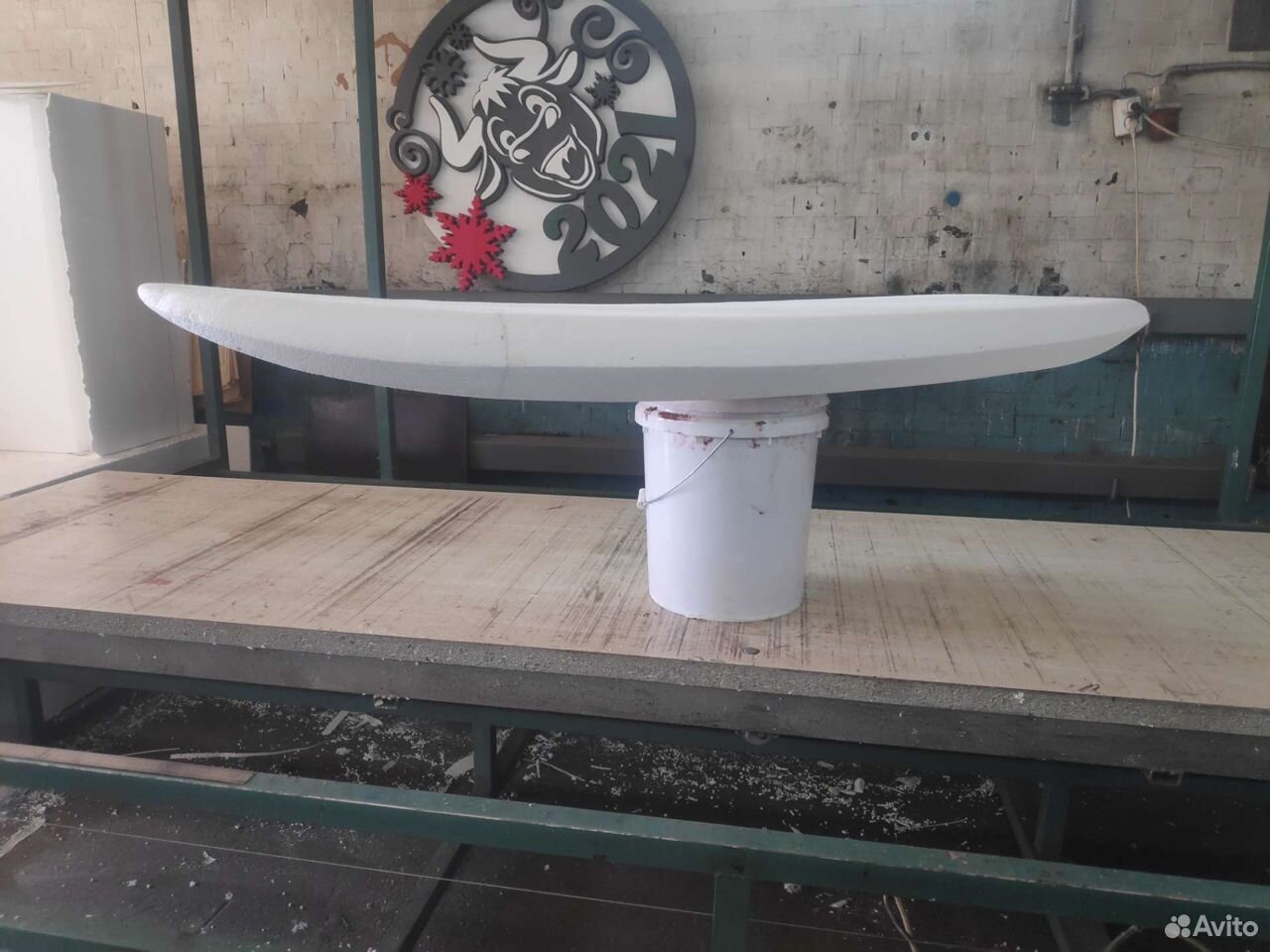

Нашёл на авито вот такую контору,на фотках есть нечто,напоминающее заготовку , наверняка подобные конторки есть и в вашем городе. Мне кажется это может здорово упростить и ускорить работу над доской. Может пригодится кому-то в его нелёгком начинании..

Таблетка от 20000р- дорого. Постройка такой доски мне обошлась в 10000р. Хотя, самая грязная часть работы -это обработка пенопласта , и если у этой конторы есть станок с ЧПУ, то почему нет.

Станок с ЧПУ точно есть,большой,метра 3 в длинну,насчёт цены нужно договариваться,но 19 - это максимум. К тому же у них есть очень большие куски пенопласта,т.е. не надо склеивать-экономия веса. Они пишут :Стоимость макетов досок в среднем от 4-5тр за малые размеры и простейшие формы, и до16-19тр за сложно-составные, с отсеками для моторов, аккумуляторов, водометов, с килями и плавниками, и тд.Ни разу у них не был и с ними не знаком,так что не реклама.
