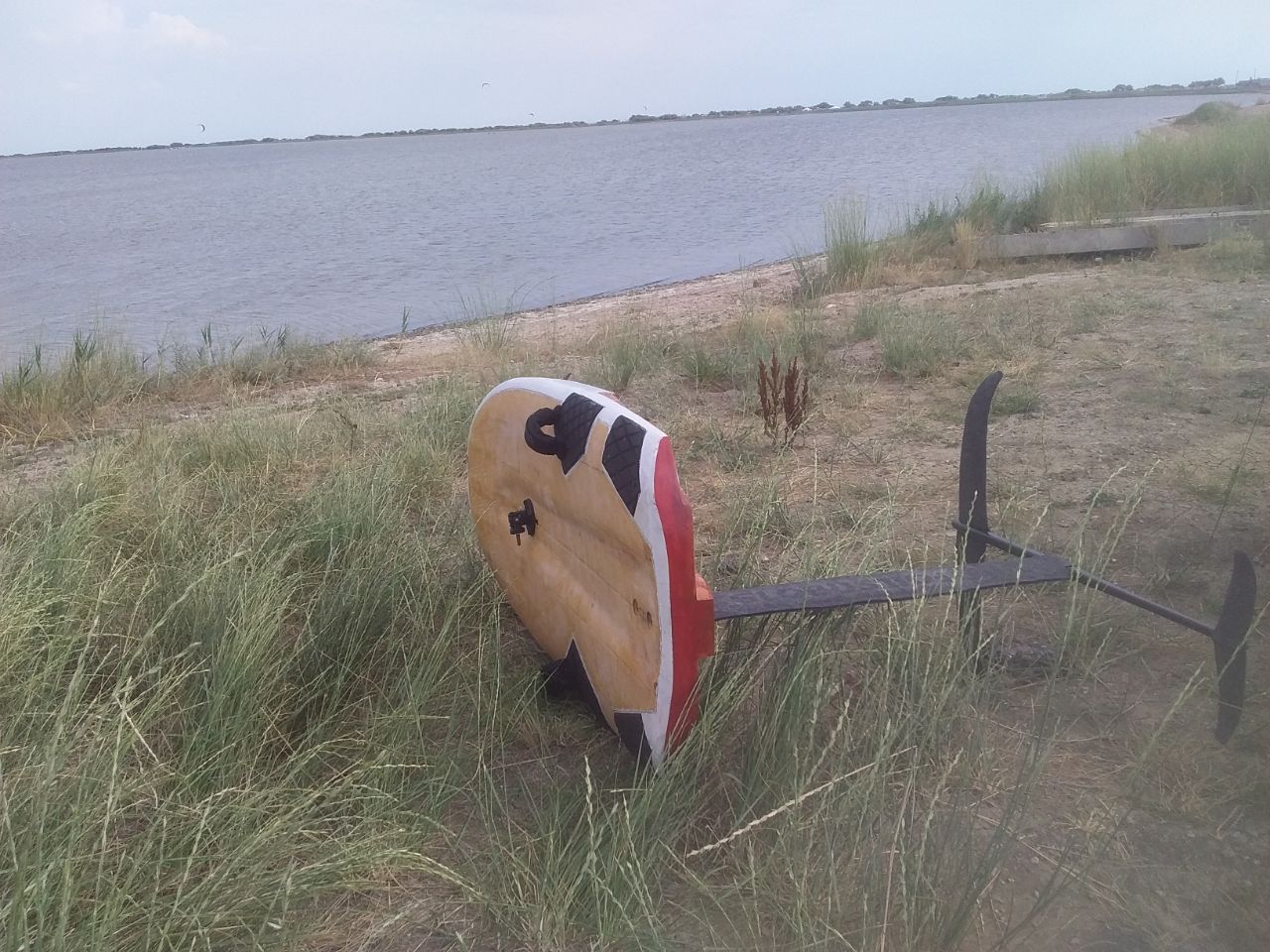

Там нечего особо показывать. Над покраской и внешним видом я не заморачивался, форма соблюдена, вес как у некарбоновых версий (карбона там и по факту мало), а процесс изготовления я не фоткал. Вот фойловая доска с фантома содраная, плюс выемку как у FF сделал.

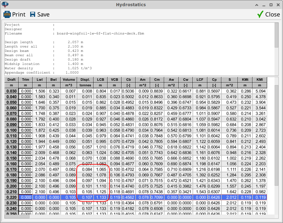

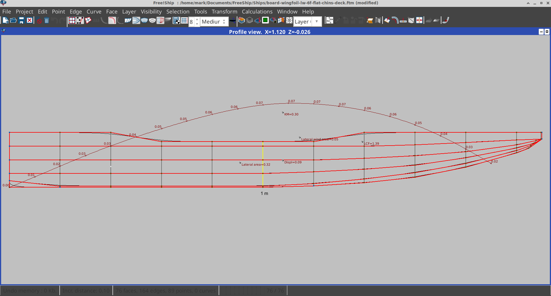

Провел первые ходовые испытания. Без фойла. Заготовку таблетки заклеил в мешок. На палубу положил лист тонкой фанеры, чтобы не продавить. Снизу на днице наклеил армированную стекловолокнами ленту, чтобы не сломать пополам.
Понял, что палуба сидит слишком высоко. От этого очень низкая остойчивость.
Сделал выемку палубы. Оставил пенопласта на носу и корме для положительной плавучести.
Постелил ЕВА коврик.
Провел вторые ходовые испытания. Без фойла.
Ватерлиния почти до палубы. Как и надо.
Сопротивление очень маленькое. Греб на ней руками, лежа, как на проун борд. Идет легко и быстро.

Благодарностей: 495
Да, согласно расчетам, Центр Плавучести при водоизмещении 90 кг находится на 1.05м от кормы. При полном погружении (ВИ 107кг) он смещается к 1.13м.
Примерно там же и будет Центр Подъемной Силы фойла.
Думаю, закладные под петли ставить или нет ...
На Гонге летал в петлях, особо выраженной пользы не заметил.
ID:	64675  Нажмите на изображение для увеличения
