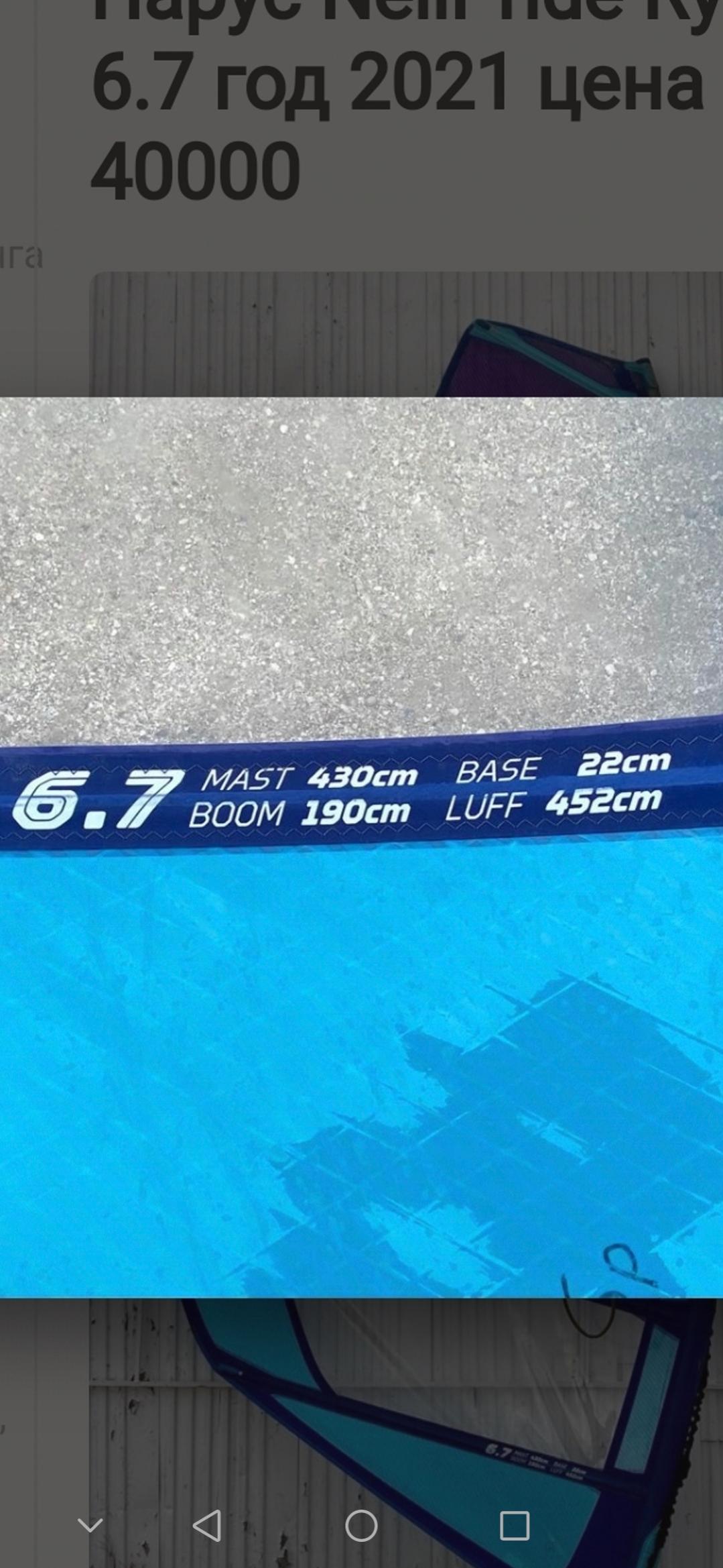

Подскажите мачта x6 460 80 %. Sdm. А нужна 430 будет ли работать и где лучше пилить

В какой парус этот отпилыш?

Работать будет. Пили внизу, под самый размер паруса по мачте, что бы ставить минимальный удлинитель или просто стакан. В место распила, внутрь, надо вставить точно подходящую вставку, что бы не было расслоения.
Непрочитано 23.10.2021, 13:10
Благодарностей: 297
Будет ли работать можно прикинуть, натянув парус на ещё не обрезанную. Что блочки паруса окажутся дальше от мачты чем при нормальном размере, нужно учесть, может даже притянув их к мачте принудительно.
Пилить, естественно, снизу. При этом новый нижний конец надо усилить намоткой прочной ниткой с эпоксидкой длиной примерно на 3-5см от нового края, в 2-3 ряда. Это чтобы край не дал трещину вдоль мачты.
Пилить сверху только в одном случае: если верхушка мачты слишком мягкая для данного паруса. Но это вряд ли. Если же да, то в первую очередь нужно проверить, нет ли в верхней части мачты продольных трещин в месте сочленения, они создают впечатление мягкости, которой на самом деле нет. Тогда грядёт обмотка ниткой и верхней части мачты в месте сочленения и только после окончательной проверки посадки паруса уже решение где резать. Эти трещины могут быть плохо видны или совсем не видны на разобранной мачте, смотреть очень внимательно.

Neilpryde ryde 6.7
2021

Он больше навеиное под RDM

Мачта СДМ 460 Х6 , сама по себе очень ликвидная , пилить жалко и наверное лучше найти РДМ 430 , на которой парус скорее всего хорошо будет работать. Может даже не "упираться "в поиске мачты NP, а выбрать из мачт СС, в этом размере изгиб оригинальной мачты уже близок к СС. У меня Fusion 6.7 , 2015 года очень хорошо сидит и работает на мачте 430 СС...

Neilpryde ryde 6.7
2021
Тогда смысл резать?!
Недотянуть по блочкам на 8см при удлинителе в ноль - и все дела... А затем не торопясь обменяться мачтами с тем, кому нужна 460см, а есть 430...
