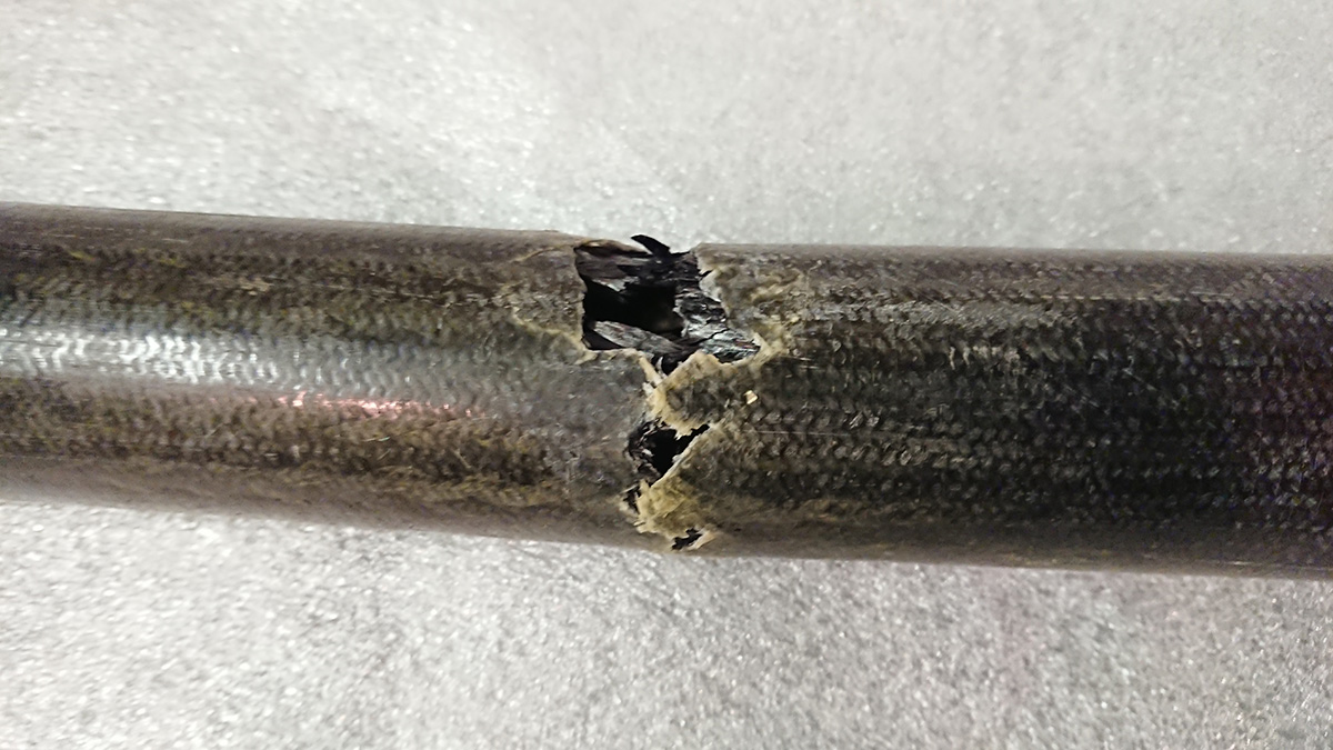

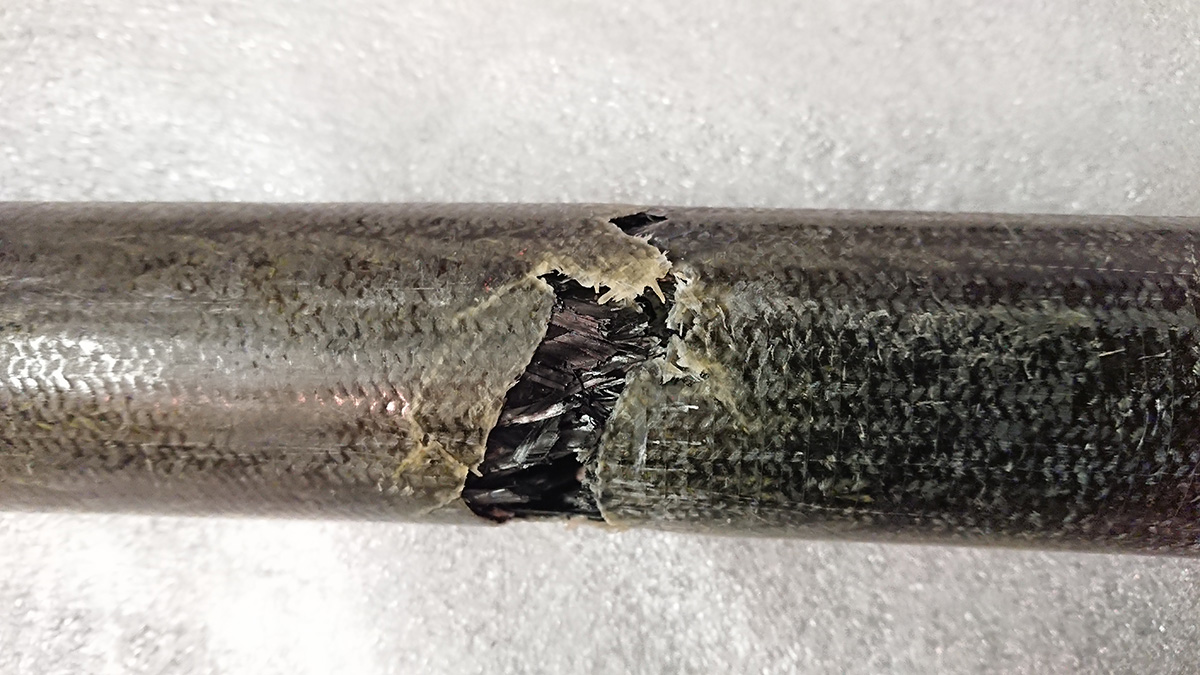

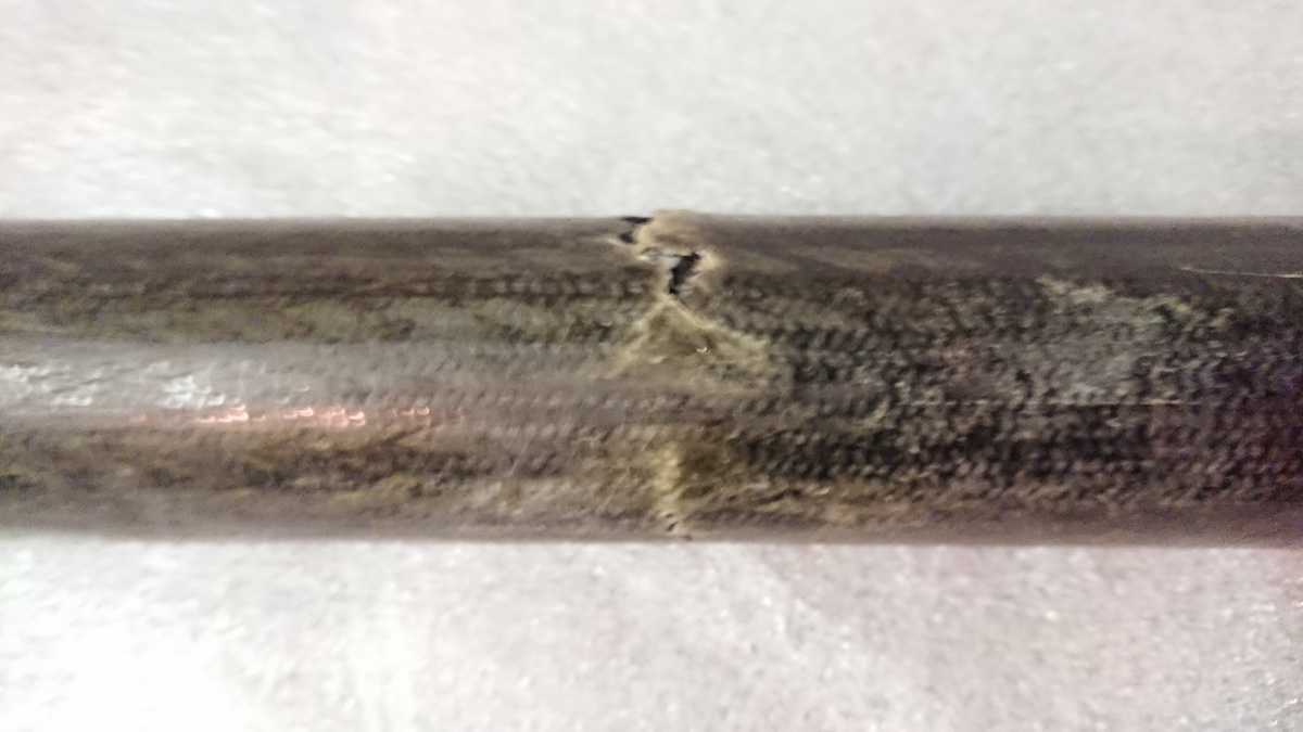

вот у меня так, вся в лохмотья - тут точно нет дефекта в самой мачте (обратите внимание на одной фотке - оболочка цела осталась)
сломалась мачта внутри оковки гика
так получилось что доску за плавник трава заарканила ...))) я по инерции полетел с мачтой в руках чисто вперед прямо на парус и мачту... при катапульте полет другой.. как правило не попадаешь в парус

Под гик надо ставить защиту мачты пластиковую. И вообще, если гик правильный, то при ударах ломается оковка гика, а не мачта.
