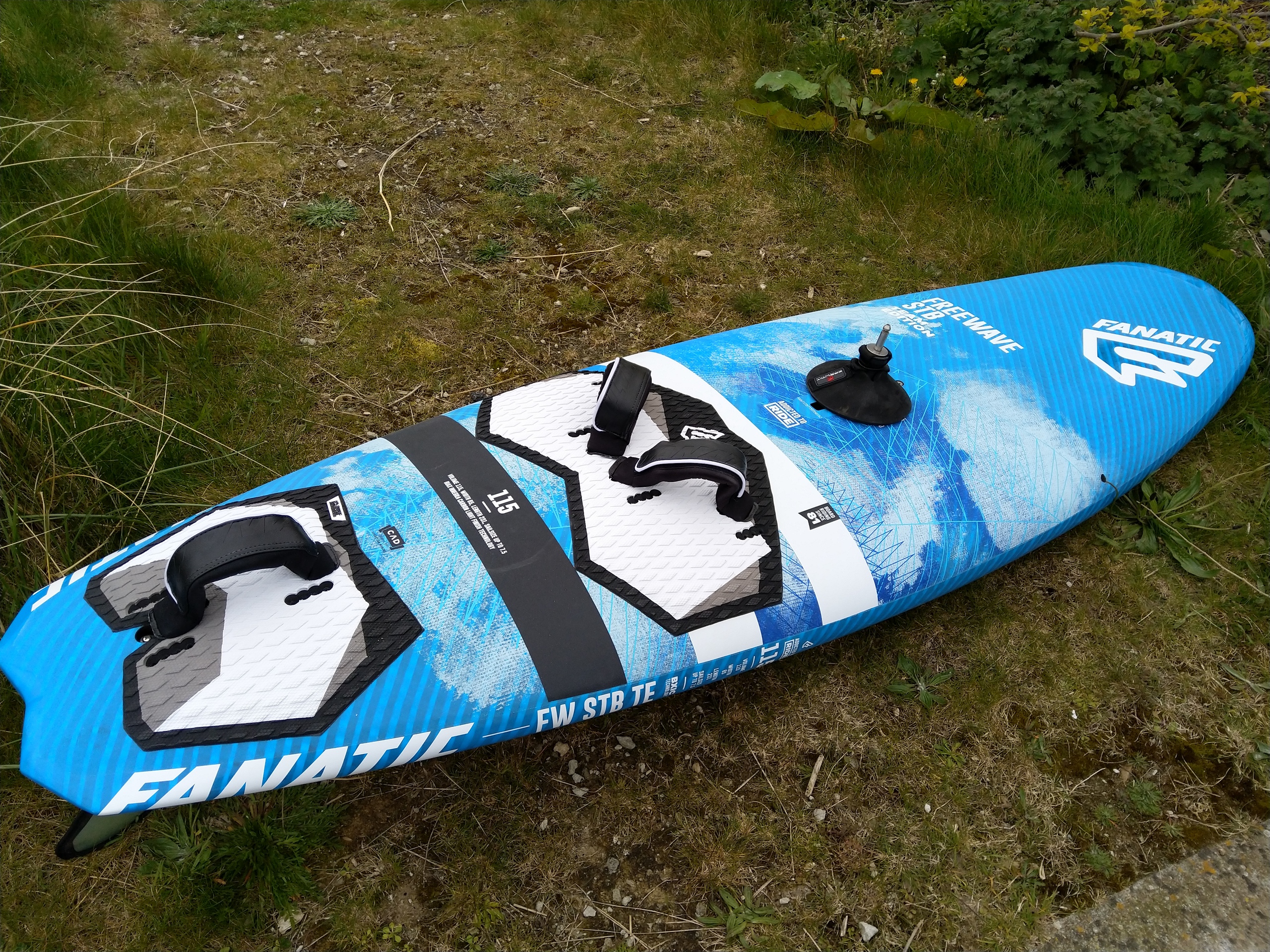

В 2018 году FANATIC решились на поворотный шаг. Они отказались от фривэйва классической формы - эталонно многофункциональной доски, и оставили в линейке только "квадратный" вариант Stubby.
Для того, чтобы заполнить нишу целиком, им пришлось расширить линейку вверх доской объемом 115 литров. При этом она выпускается только в исполнении Team Edition (интересно, кто у них в этой пресловутой Team за сотню весом?).
Чтобы было интереснее читать дальше, советую ознакомиться с моим предыдущим опусом про аналогичную 2017 года: http://www.raceyou.ru/thread33395.html
Дисклеймер:
Тестер никак не претендует на экспертность и объективность своих суждений, потому что продолжает регулярно валиться на джайбах, да и вообще убираться в безобидных ситуациях.
Unboxing
Насколько STB105 казалась маленькой для своего объема, настолько 115я огромная. Длина и ширина вполне в канонах жанра - 230х65, то есть соответствует классике ~на размер меньше (~ как у 106й). Но толщина в районе погона - это нечто. Пока петли не прикручены, доску буквально неудобно носить и напрашивается ручка, как на СУПе.
Рядом стояла SEVERNE DYNO 115, она и близко не такая толстая.
И вот в этой толщине спрятан интересный эффект. Если смотреть со стороны палубы - доска прямая с минимальным загибом носа. А если перевернуть, то виден достаточно крутой рокер, который в сочетании с агрессивной килеватостью намекает на назначение снаряда.
В комплекте к доске идет плавник MFC Freewave 30 см. новой формы. Он гораздо более вертикальный и смещен относительно головы ~1 см. вперед.
Качество изготовления что доски, что плавника - без визуальных недостатков.
А теперь немного негатива.
Новые петли. В комплекте их 4. Но таких и 3 не надо. FANATIC в части петель последовательно сползали от обычных к посредственным, и теперь одним решительным движением преодолели дистанцию до совсем паршивых. Пластмассовые ремни хлипкие, неопрен слишком рыхлый, а дерматин на верхней липучке наоборот. Что получается в итоге видно на фото. Это новые петли после 1,5 часов в чехле. И мы говорим о доске с рекомендованной розничной ценой под две с половиной тысячи евро.
Кроме того в коробке лежит винтовая пробка для вента, две заглушки для слот-боксов и........а где наклейки? Ну вот! Еще и зажали традиционный стикер-пак.
Важное отличие от последней серии фривэйвов традиционного шейпа заключено в слот-боксах для передних плавников. Между ними появился визуально определяемый угол, что свидетельствует о том, что передние плавники теряют номинальную функцию и можно ставить большие вперед, и меньший назад, в надежде на радикальное улучшение маневренности. А не как это было раньше, типа 25+2х10.
Для пробы доска была доукомплектована (очень)мягкими плавниками K4Fins Stubby 20+2х12.
Водоизмещение
Шикарно! Никогда не думал, что о водоизмещении можно такое сказать, но тут ситуация просто выдающаяся. Шорбрейк доска проходит безупречно. Широкий нос и объемная середина легко поднимаются на пену, а широкая корма не тонет после того, как проходит волна и ты замираешь с пустым парусом. Ну и, видимо, формула "объем=вес+15" для такого типа досок на самом деле не лишена смысла.
Выход на глиссирование
Легкий и ранний. Доска характерно "выстреливает", но наверное из-за большего рокера и V относительно классики, требует изначального позиционирования больше в увал.
Петли расположены на своих местах (Я поставил в рекомендуемую производителем "нейтральную" позицию: передние внутренний ряд, вторая дырка от погона. Задняя - вторая от плавника) и ноги сами в них попадают.
Ход на галсе
При движении по прямой (особенно на штатном плавнике с 6.9) ничего выдающегося не происходит. Может быть чуть мягче режет чоп и чуть громче хлюпает нос.
Есть только нюанс. Видимо из-за того, что корма широкая, а плавник стоит далеко назад, выдавить его в спинаут дело секундное. Чтобы много нарезать, гораздо продуктивнее чуть наклонить доску на себя или тупо поставить заднюю ногу перед петлей.
Повороты
Первая доска на которой я увез джайб с первого захода в не самых простых условиях.
Прыжки и волны
Чтобы в полной мере проникнуться еще условий не было. Были пока прыжочки с чопин - на одном плавнике нормально, на трех отлично. И пара-другая маневров с волны по плечо. На одном плавнике не очень, на трех что-то получается.
Выводы:
Сравните выводы со 105й из первой серии!
Fanatic Freewave STB115 оптимально отвечает мои запросам. Она идеально попадает в диапазон моих парусов (да и в целом, похоже, соответствует набирающей обороты концепции "парус поменьше/доска побольше") определенно превосходит мои возможности и оставляет огромный простор для прогресса навыков, интересно едет любых опробованных условиях (то есть кроме флэта). И главное - она радикально улучшает поведение при смене паруса на меньший, что ее выгодно отличает от предыдущего поколения.
В общем рекомендовал бы смело широкому кругу. По выбору объема, как я и писал выше, вес+15 - наверное будет оптимальным.
Плюсы:
+ Универсальность.
+ Плавники (и их положение в слотах) радикально меняют характер. Теперь 3 плавника доступны для самого большого размера, да и в целом три-фин стал трастеровее.
+ Пофиксили баг с краской. Теперь не облетает.
Минусы:
- 115 делают только Team Edition. По-моему, рекомендованная цена EUR2.499, или EUR2.399, что тоже очень-очень дорого.
- Родные петли пригодны только для переноски доски. Может Фернандесу и норм, а я бы поменял.
- Доска очень чувствительна к положению шарнира, трапшкотов, набивке паруса. Да и вообще в этом отношении достаточно нервная. Поэтому не рекомендовал бы в качестве первой более-менее маленькой доски. Классические формы в этом отношении как-то попредсказуемее что ли.
- Я пробовал с 28` и 32` трапшкотами. С 32` доске лучше, а мне нет. С 28` - наоборот. Наверное это индивидуально.
