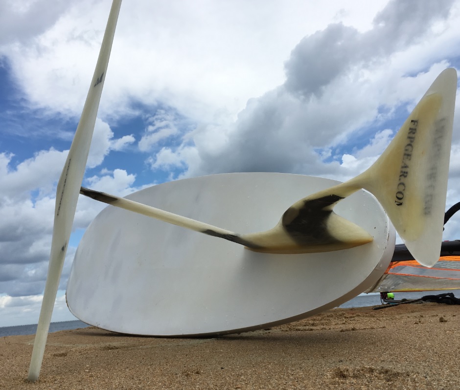

Если не трудно дайте пожалуйста ссыки на сломанные фоилы. Я тогда смогу лучше пропиарить прочность своих. Я в нейтральном сечении по всей длине фоила закладываю кевларовый жгут, который огибает резьбоые закладушки на голове. Отверстия для закладушек я формую обматывая нитью, а не сверлю. Даже Power Box никогда еще не сломался. А если сломается то только треснет, т.к. кевлар в нетральном сечении будет все вместе держать, а кевлар так просто не оторвать. Один раз сын на скорости 20 узлов наехал на скалу. Катапультировался без ушибов (типично для детей). Усилинный Power Box от AHD и моя муха не повредились - просто шербину потом зашкурил плавно. Только головка болта М6 прошла сквозь стальную шайбу и застряла в отверстии колодца.
Если правильно делать то композиты прочнее стали, особенно на усталостную прочность. Надо только следовать правилам конструирования, например соблюдать соответствующие стандарты, где все расписано как делать. Но ни у одного производителя не найдешь ссылки по каким стандартам они работают.
На ноге фоила изгибающий момент вроде одинаков по всей высоте. По недостатку конструкции должен ломатся в болровом соединении с крылом. А если ломается у колодца то, что-то там не совсем хорошо сделано.

На картинке пример распледеления нагрузки под колодцем, чтобы ничего не ломалось на обычной доске когда фоил приделываешь.

Сообщение от Муха-Плавник Посмотреть сообщение
Как это одинаков? Если взглянуть на эпюру нагруженной консольной балки, то видно, что самый большой момент там, где она воткнута в стену. Там же и наибольшие напряжения. Там и ломается.

Сюда можно прибавить кучу поломок формульных плавников. Как минимум, у меня он ломался ровно у бокса.
У меня два раза уже ломалась ф-мачта.
Когда катаетесь без крена то действительно нога нагружена немного больше у колодца, т.к. у вас естж боковая сила внузу ноги, которой не будет когда получится кренить как на рекламных видео. Это в попеечном направлении. В продольмом момент на ноге по высоте одинаков и он больше, чем в поперечном.
эпюра моментов как я ее вижу на картинке.
Тут можно и без знания сопромата сообразить как надо делать. Раз у меня там никогда не ломалось больше шансов на успех если сделать как я.
