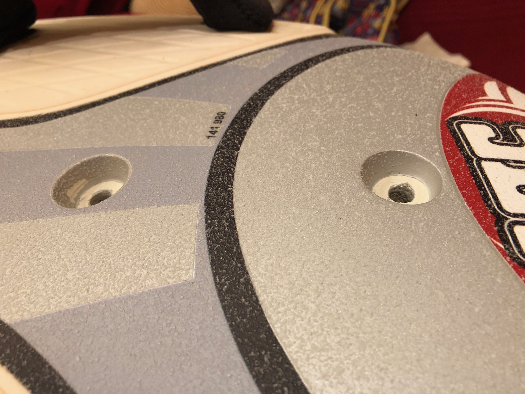

Ну корма достаточно массивная и прочная. Нос - да, папирус практически. Невредим был до последнего момента, тк я за 6 лет ничего на нос не ронял, вот в субботу только,, еслиб не гребаная мель в нашем Разливе.
Крепления болтов так выглядят. Это плохо? Можно апгрейдить? Например залить эпоксидкой с армированием заподлицо с нескользяком и болты взять на сантиметр длиннее.
На гнезда болтов давления не много. Основная нагрузка идет на переднюю стенку гнезда колодца. И сам колодец, в свою очередь, пытается оторваться от днища спереди и провалиться в доску. Если доска более-менее широкая, то еще возникает боковой момент. И если колодец к палубе приделан только трубочками, то им кранты.

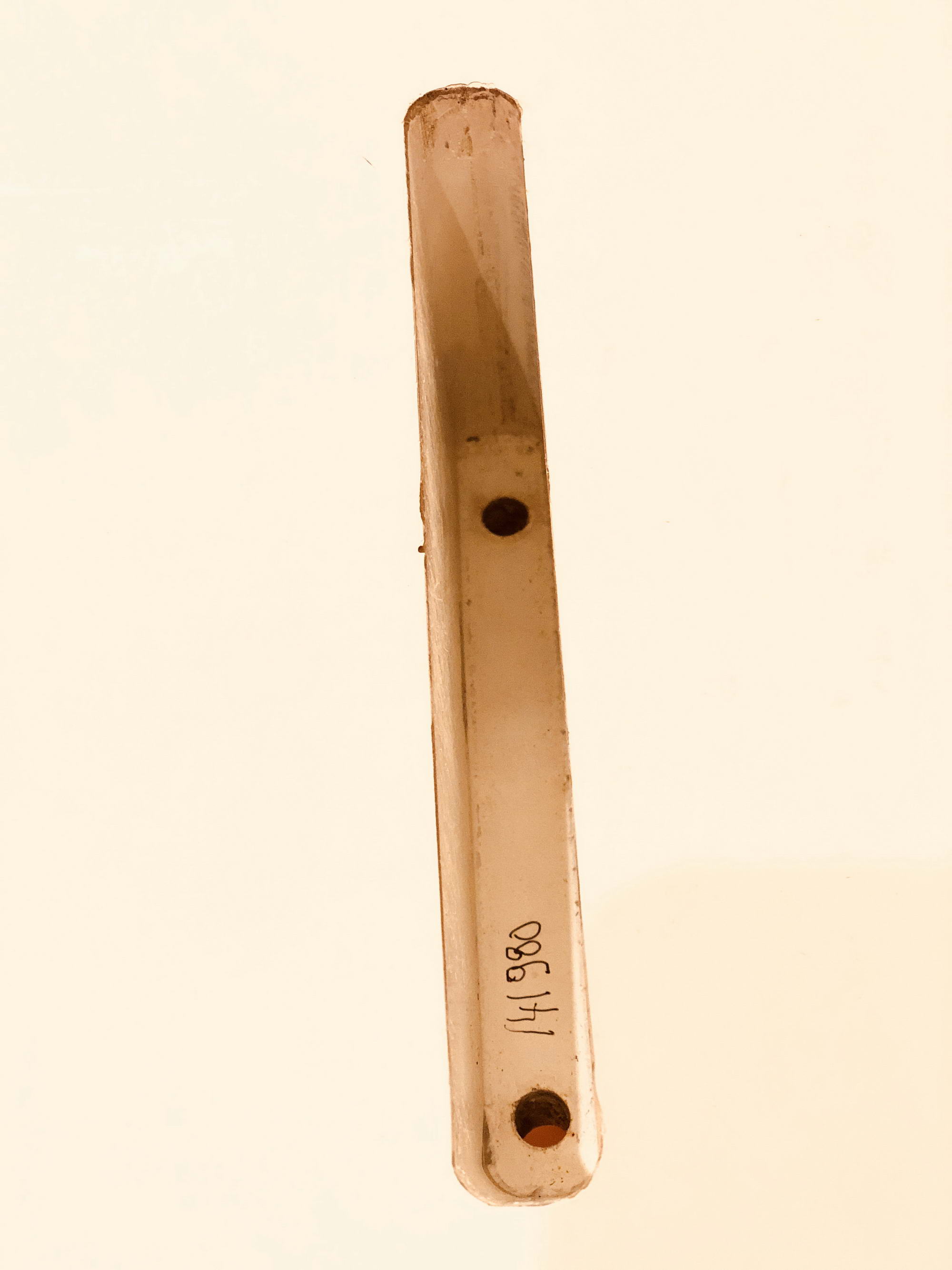

отсюда не видно. трубочки идут вот от этих дырок на фото, к дыркам в палубе, где гнезда головок болтов.
по трубочкам болты доходят до плавника. Предназначение трубочек, не пропускать воду в доску.
Колодец для фойла не должен иметь только трубочек до палубы. Он сам, всем телом, должен доходить до палубы, и она должна быть к нему прочно приламинирована.
