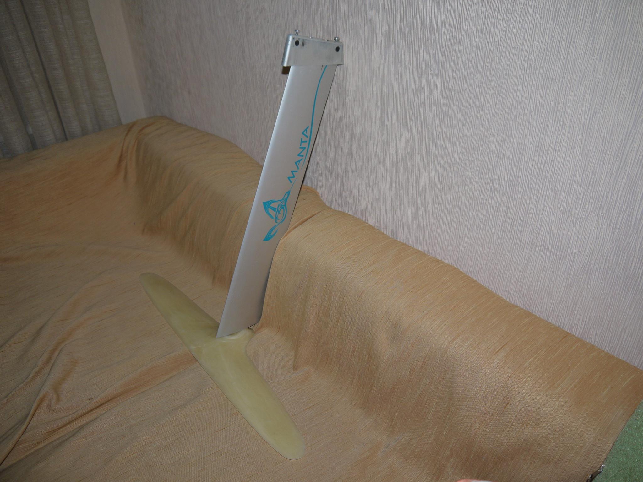

Во моя нога гидрофойла и муха. Надеюсь поедет

куда?)
