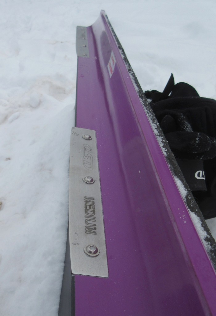

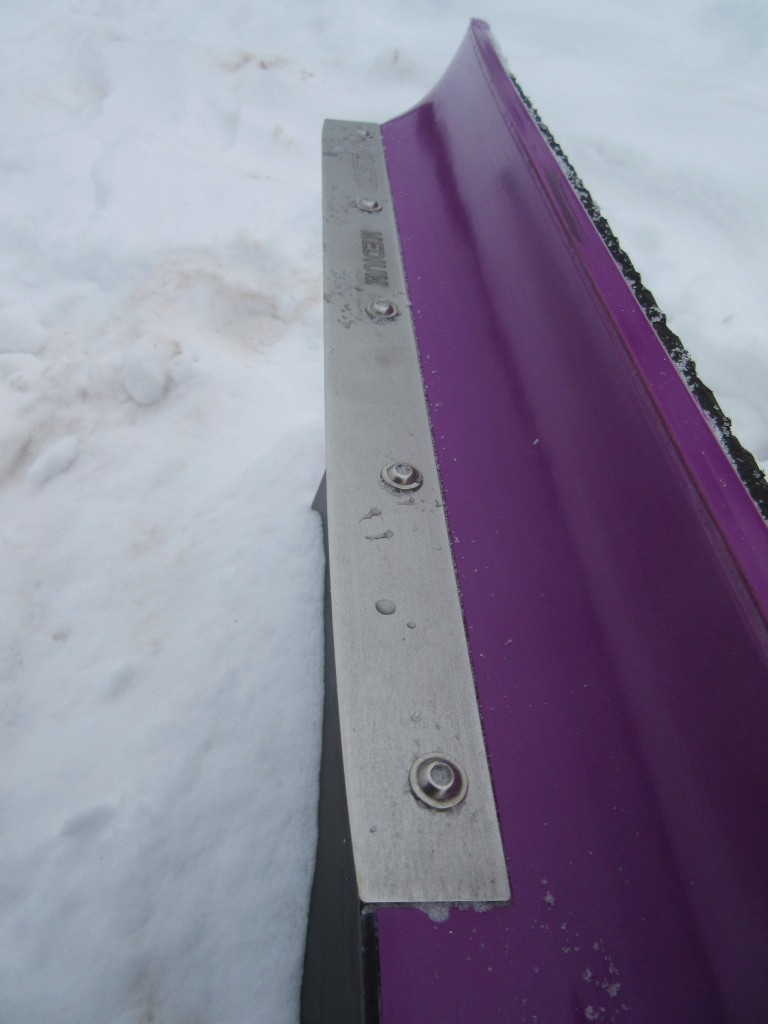

Получил новые лезвия, "средние" по высоте между чисто снежными и ледовыми. Обкатал в хороший такой ветер, 5-10 м/с... На мой взгляд, для подмосковных условий самое то. На насте держат идеально и не сильно тормозят, на льду придерживают, если придавишь чуток. В рыхлом снегу конечно маловато было бы, но где он, рыхлый снег?

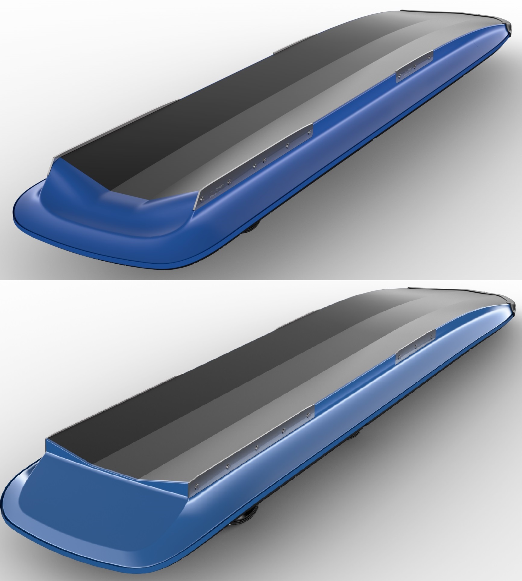

DSD Ultra II
Основной задачей при создании новой версии было объединение положительных качеств двух предыдущих серий.
От DSD Original мы взяли стабильность на курсе, а от DSD Ultra - манёвренность и удобство стойки.
И к этим положительным моментам добавили: улучшенную защиту атакующих кромок (увеличили толщину и ширину канта), лезвия толщиной 4мм (в предыдущих версиях 3мм),
расширенные возможности настройки (шарнир и петли для ног можно перемещать в бóльшем диапазоне), удобную форму палубы и
возможность ехать назад (корма имеет плавный подъём).
Итогом этой работы стала DSD Ultra II.

Основное отличие в форме скользящей поверхности. Верхнее изображение Ultra II, нижнее Ultra:

Ultra II даже по сравнению с Ultra прибавила в скорости. Изменилась стойка - уверенно давил в корму без опасений - ни одного срыва не было ни на льду, ни на пухляке (на видео это видно). На насте она вообще как по рельсам идёт. По пухляку ощущения как по воде! Во многом, благодаря изменившейся форме скользящей поверхности - у центральной лыжи появился задний рокер как у фрирайдовых лыж, а боковые имеют изменяющийся угол атаки, то есть закантовка лыж меняется от носа к корме. Лезвия использовал только снежные (низкие) и сзади и спереди.
